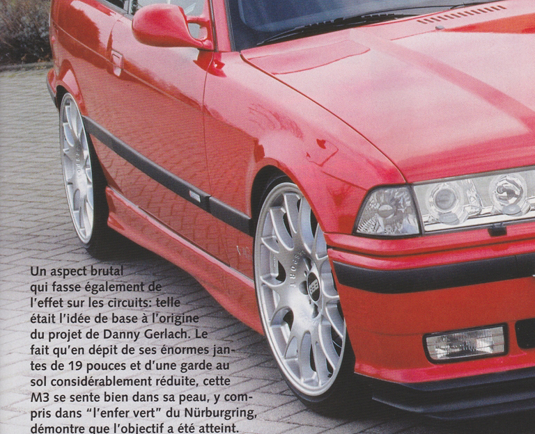

Moi aussi je pense que du 9,5 ça ne passera pas sans tirer les ailes.
Là tu as du 8,5x19 et35 au 4 coins avec du 235/35x19 :
Le 18" sera un peu plus petit en diamètre mais le déport sera le même.

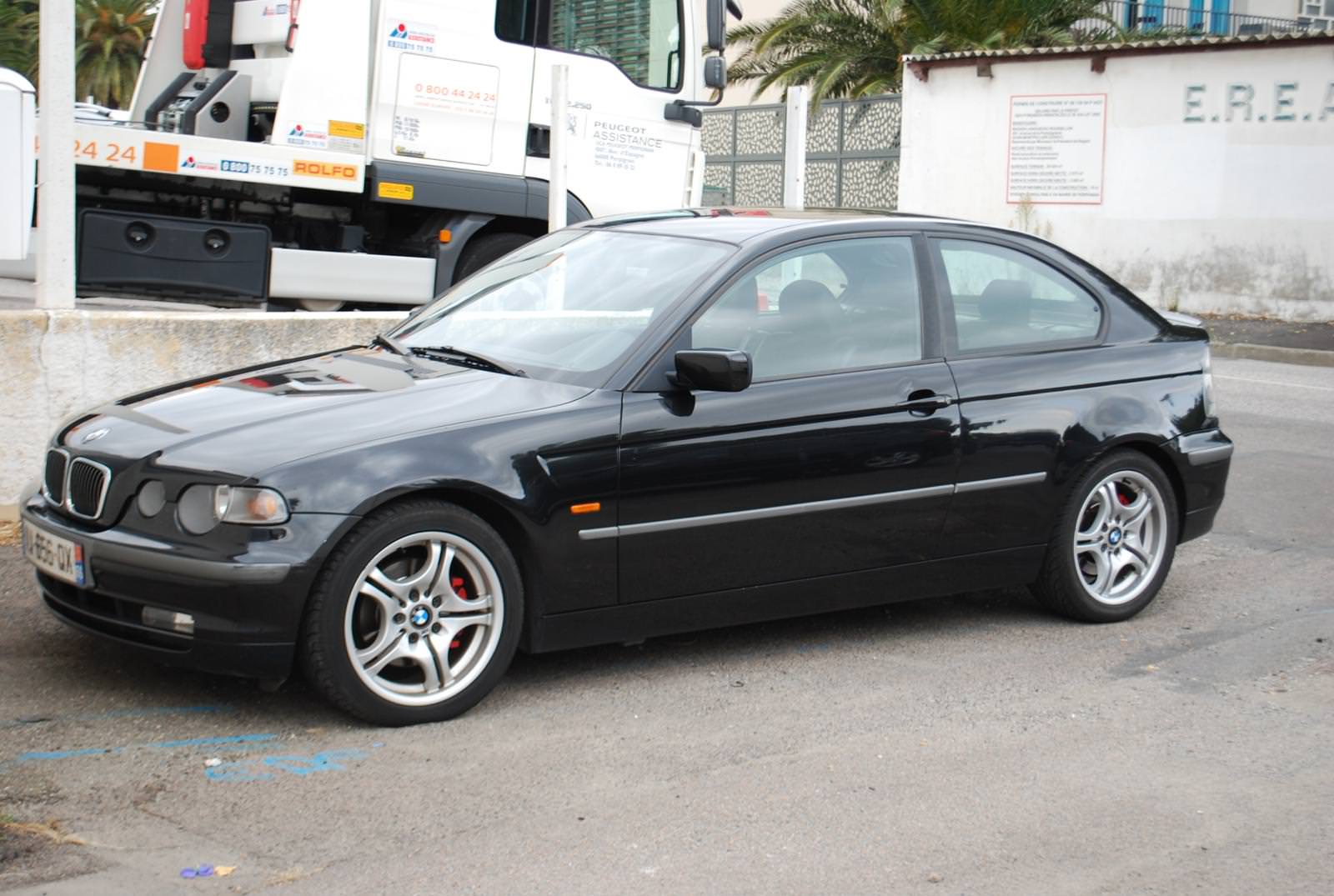

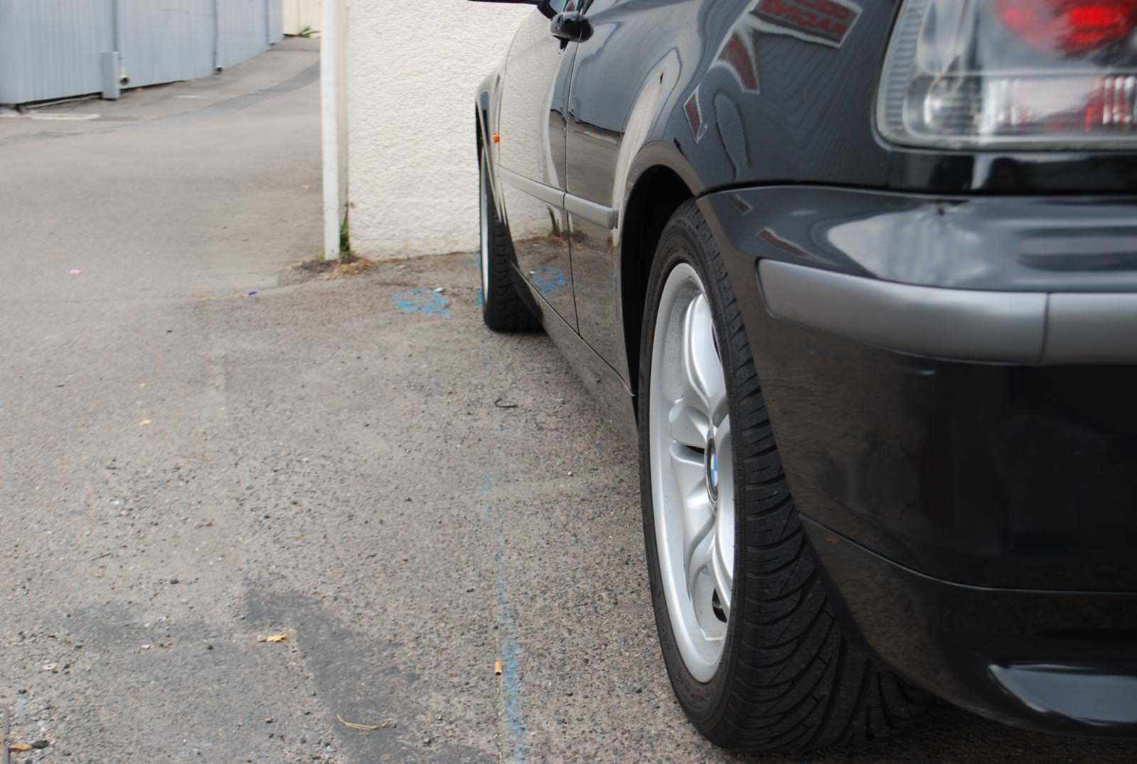

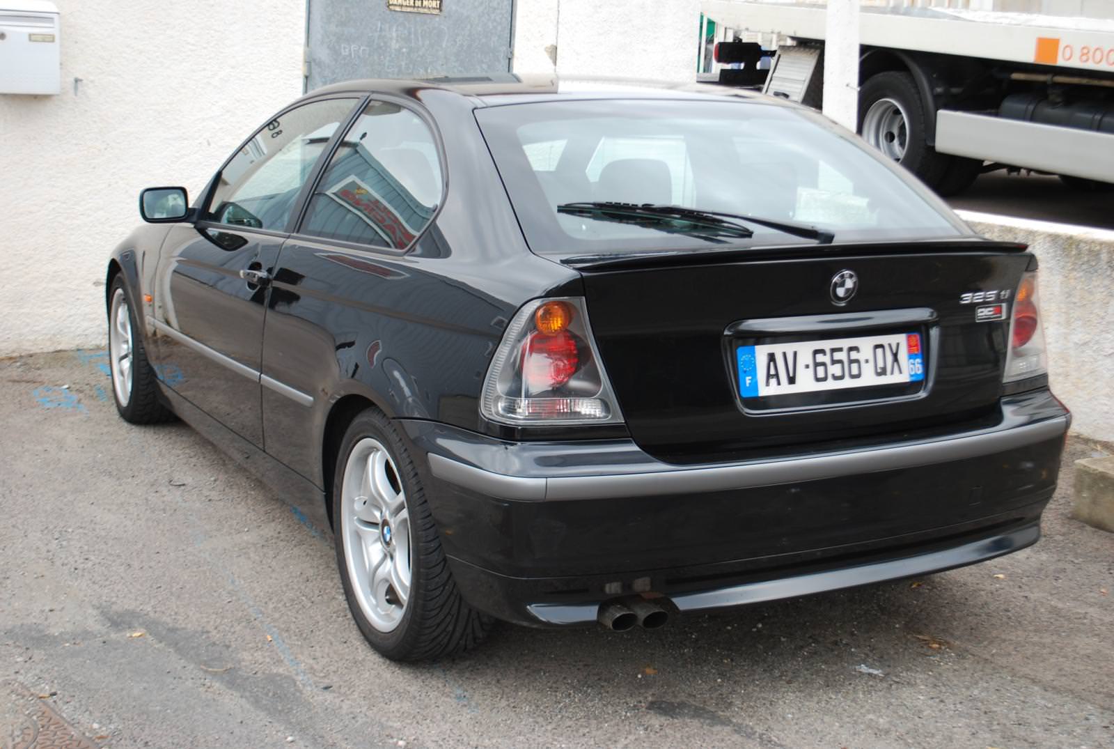

Tu m'as pas compris je crois, mon auto c'est une E46 :
post-2021-0-25436000-1348240372_thumb.jp
post-2021-0-85626400-1348240430_thumb.jp
post-2021-0-20824200-1348240474_thumb.jp
Ça, c'est du 8X17 origine, en 245 40 à l’arrière, l'Et je ne l'ai pas regardé encore, mais ça doit être 35 ou 38.
Donc je pense que le 9 passe sans souci, oui.
