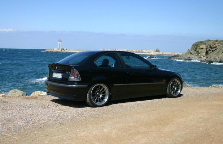

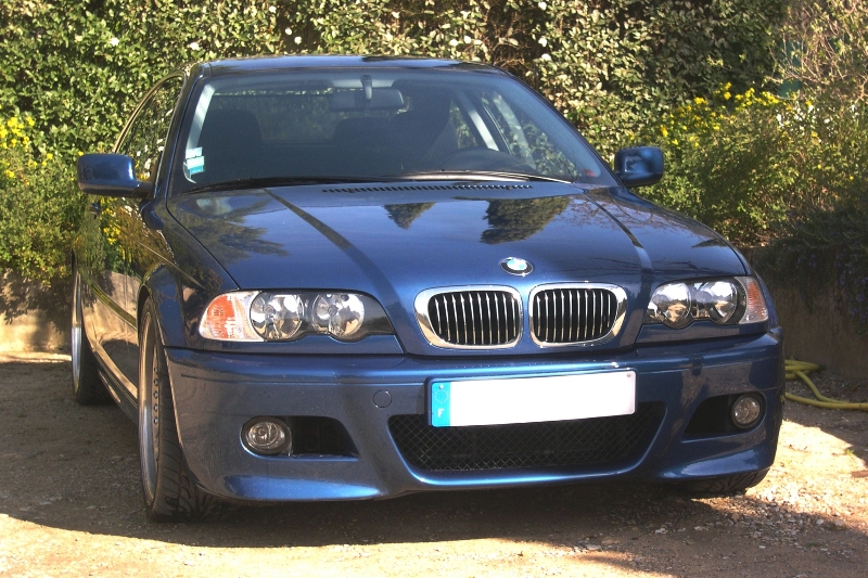

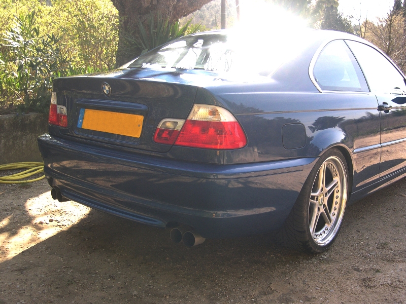

sur mon 320 j'avais des racing dynamics en 8x19 et32 et 9x19et46.
Ca donne ça :
Effectivement, derrière, j'aurais pu mettre une petite cale...

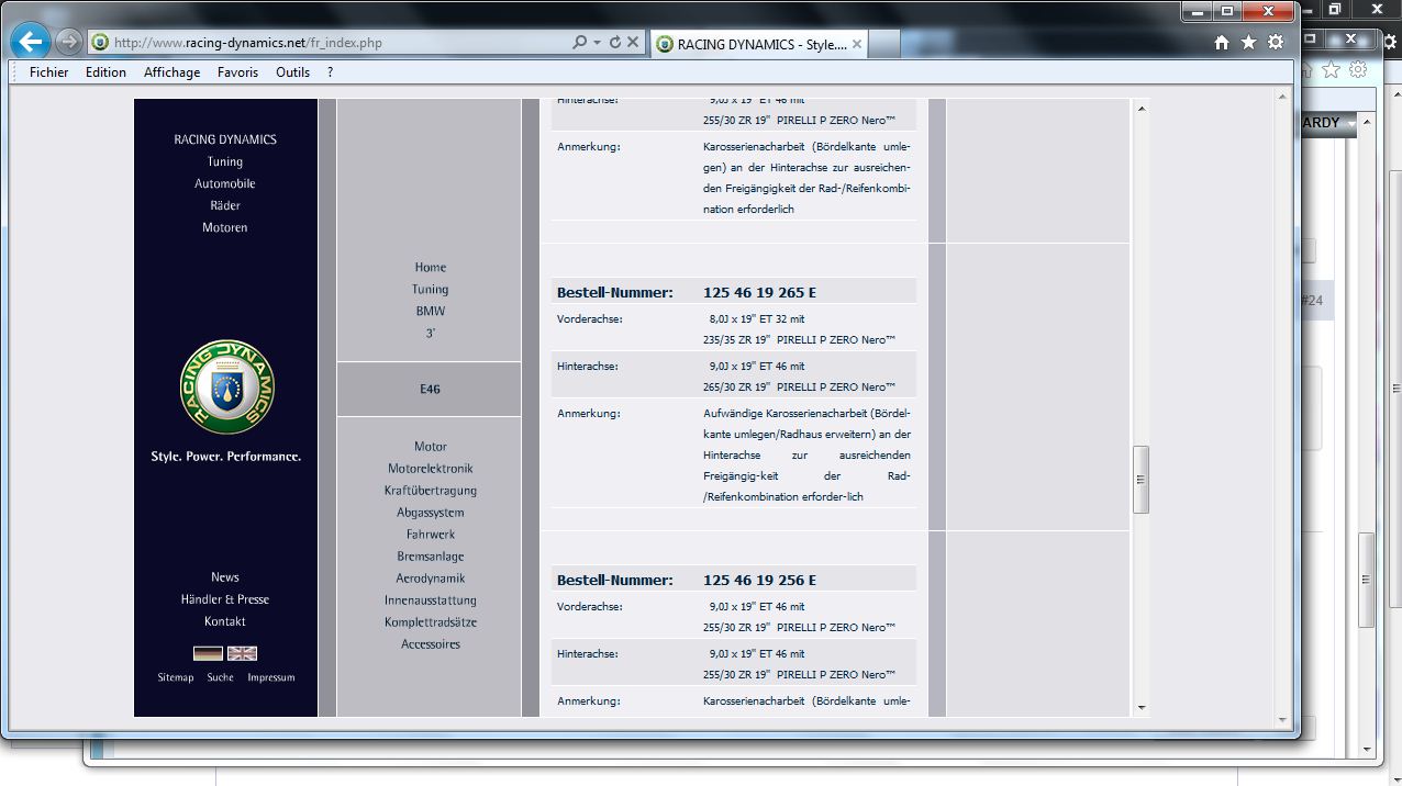

ET 46 vraiment ? ou ton ET 46 que tu calcules toi ?
je prendrai des photos.
ET43
je pense que 9.5 et38 doit etre nikel
Tu as un ET43 avec combien de cale ? Tu as fait des photos ?
Non, non... là c'est les ET d'origine de ces jantes (les RS2 en 19" de chez Racing Dynamics pour série 3 E46) : http://www.racing-dy...et/fr_index.php

Bon, pour les jantes... si je me souviens bien, pas des tonnes !
Sans rouler les ailes et en gardant une petite marge de sécurité, je dirais 5mm à tout casser.

moi c'est des cales de 5mm et regarde sur la photo il reste vraiment de la place encore.

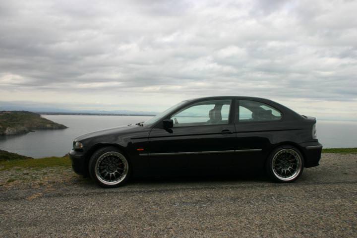

je viens de retrouver une photo ou l'on voit bien :
post-1474-0-03383600-1348505713_thumb.jp
post-1474-0-19089700-1348505634_thumb.jp
Possible...
Avec des 8,5et35 ça vous fait un déport extérieur de 73mm
Moi j'en avais un de 68mm...
Est-ce que j'aurais pu mettre une cale de 10mm ? peut-être... je ne m'en rappelle plus.
De la place, de la place... moi je veux bien mais je n'essaierais pas mon petit doigt ! :wink:
En tout cas ça correspond bien aux 5mm que tu as en plus que sur mon ancienne.
