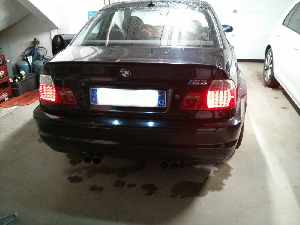

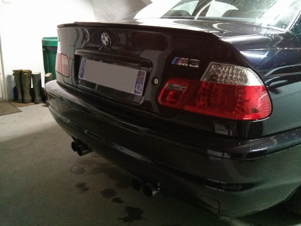

 Alors je n'ai pas eu le temps de revenir plus tôt mais j'ai bien reçu mes pièces et plutôt rapidement même ! :nickel8:
Je n'ai pas vraiment attendu pour monter les feux sur la voiture, le rendu est plus que satisfaisant. Pas bien compliquer à monter, le plus pénible a été de trouver l'endroit où mettre les 2 modules anti-erreur lors du montage.
Une petite retouche de 2 clips des "lèvres" en caoutchouc que l'ont enlève des anciens feux pour mettre sur les nouveaux (2 petites pattes à limer pour que ça plaque bien : fait en 5min montre en main à la dremel).
On branche et on admire : on a l'impression que la voiture a gagné 10 ans !
Désolé pour la piètre qualité des photos, mon téléphone portable commence à dater un peu. J'en ferai des meilleurs dès que possible.
Alors je n'ai pas de photo de l'intérieur du coffre, c'est pas le plus joli à l'intérieur mais ça ne me gène pas et je le savais à l'avance. On distingue 2 reésistances et quelques câbles qui une fois rangés passent inaperçus. Les feux sont de bonne facture et se monte sans aucun soucis, ils n'ont pas de liseré noir comme on peut le voir sur les feux d'autres marques. C'est ce que je recherchais !
Le seul petit défaut que je pourrai leur trouver, c'est que les phares ne descendent pas autant que ceux de l'origine: en bas du phare, ils ne plaquent pas la carrosserie comme l'origine et on peut distinguer une petite patte de maintient (présente sur l'origine également). Il doit y avoir un jour de 1 à 2 mm à tout casser. Mais la c'est l'œil du manique qui vous parle. On le distingue à peine sur la première photo.
Pour la petite anecdote, lorsque j'ai fini de brancher tout le bazar, moteur éteint, j'ai allumé les feux et... déception, toutes les LED scintillaient par intermittence. ==> On met le moteur en route et là tout fonctionne parfaitement !!
Je me suis amusé à un feu rouge de relâcher le frein puis de freiner de nouveau... Les personnes dans la voiture de derrière plissaient les yeux à chaque fois. ^^
En gros je recommande ces feux qui rajeunissent vraiment bien nos belles E46 !

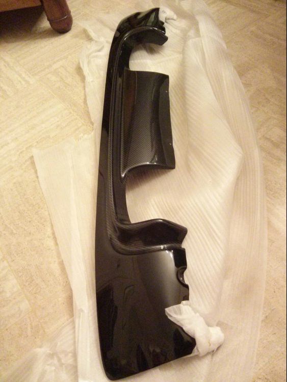

Et en plus, une petite photo du diffuseur CSL commandé en même temps. ;)
joli! à voir en vrai!:wink:
t'as pris où le diffuseur?

Salut, alors le diffuseur a été acheté au même endroit que les feux, chez Breizhmotorsport.

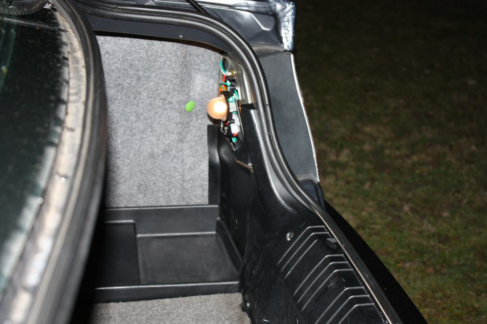

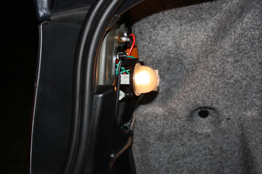

Alors voilà 2 photos du coffre en regardant les ampoules.
Faut se dire quand même qu'on est plutôt rarement tourné dans ce sens pour admirer les loupiotes du coffres, du coup ça passe assez inaperçu en fin de compte. ;)
Ok, merci pour les photos
Ça va, c'est pas trop vilain..., ça fait un peu ovnis dans le coffre...lol
