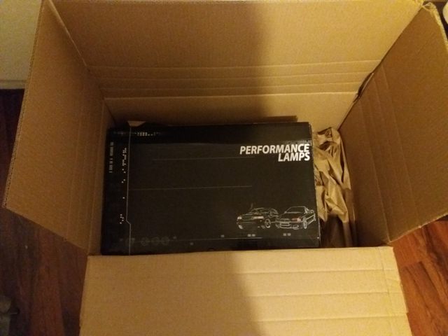

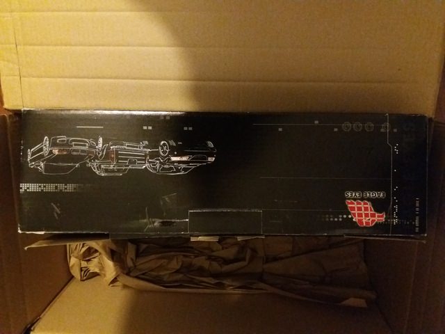

Bonjour à tous,
Je viens de recevoir ma commande de feux arrières à led phase 2 pour phase 1 de l'équipementier allemand Diederichs commandé sur Autodoc.
Je vous mets les photos pour que vous compreniez ma surprise.
il y a 4 minutes, sebos92 a dit :
Donc en fait l'entreprise  Diederichs fabrique certaines pièces de seconde monte en Allemagne sinon pour le reste,ce n'est juste qu'un distributeur d'accessoires.
Donc moi qui pensait,au vu des photos sur le site Autodoc,que les phases 2 étaient des super copies oem(en terme de look,avec les contours transparents) conçue par cette entreprise Allemande,je me retrouve avec des Eagles Eyes !!!
Je vais quand-même les monter pour voir ce que ça donne sur ma Jaune Phoenix et ensuite je verrais !!!
Je vous mettrais des photos quand ce sera monter à l'occasion !!
