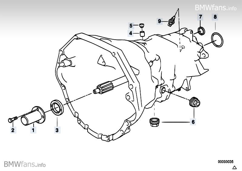

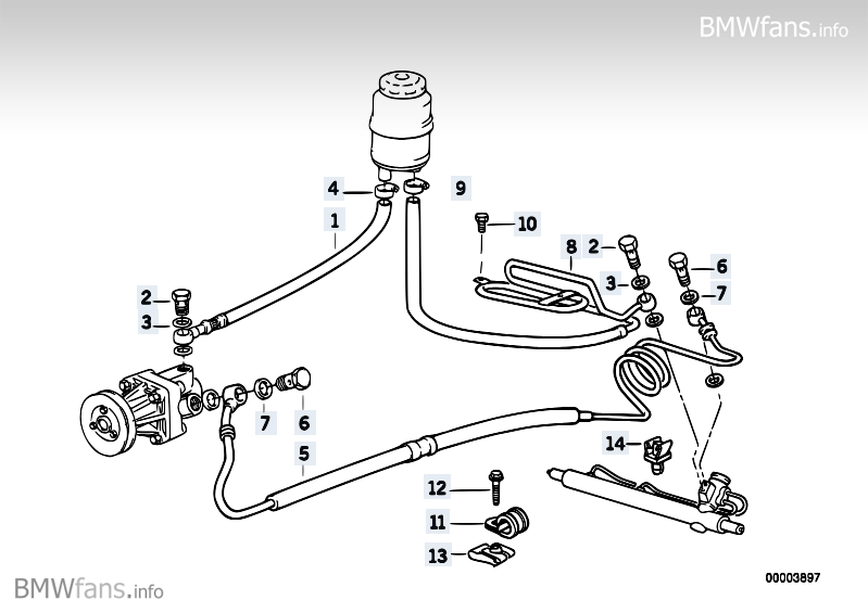

Hop, quelques news maintenant que les fuites sont réglées : c'était la DA et la boite, quelques joints et durites à changer, rien de méchant.
Me voilà reparti pour un bon moment !
Tu peut nous en dire un peu plus sur la fuite de DA sa m’intéresse :wink: l'endroit ou sa fuyait qu'elles durites ou joints a tu changer enfin une petite info quoi :oui:
Alors, si je dis pas de bêtises, les pièces changées sont les suivantes :
Le tuyau de retour, le serpentin de refroidissement : la pièce N°8 et les joints et attaches qui vont autour.
Plus de l'huile neuve
Pour la boite il s'agit des joints 7 "joint spi sur boite de levier" et 8 "joint spi sur boite de tulipe de flector"
Plus de l'huile neuve et un traitement GDA Mecatech visant à prévenir l'usure des synchro.

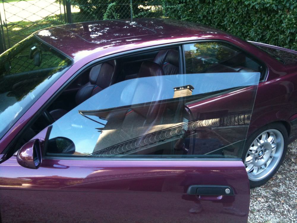

J'ai profité de quelques jours à avoir du temps et de la place autour de moi pour virer les films teintés sur les vitres.
En plus de ne pas aller avec la couleur de l'auto, c'est assez handicapant dès que la lumière est faible, pour devenir aveuglant la nuit.
Je n'ai pas spécialement galéré à les enlever.
Le film en lui-même se décolle assez bien et j'ai nettoyé les quelques traces de colle avec du produit à vitre.
Il faut simplement faire attention pour la lunette arrière à ne pas couper les fils de cuivre du dégivrage, ce que je crois ne pas avoir fait.
Verdict cet hiver !

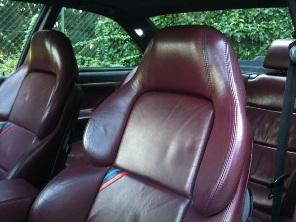

Du coup, je retrouve un intérieur clair.
Comme l'auto n'est quasi jamais garée au soleil, ça ne devrait pas avoir d'impact sur le cuir de l'intérieur.
Sublime
Rahhh sublime la couleur du cuir !!

Nikel c'est mieux sans les vitres teinter.
Je confirme, c'est beaucoup mieux visuellement sans les films teintés !
Pareil je préfère sans les vitres teinté  :oui:
