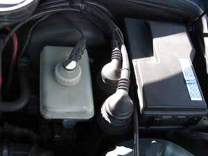

J'aimerai connaitre l'utilité du connecteur X69
Il s'agit de la prise à proximité immédiate de la X20
Cette prise est presente sur les faisceaux moteur de 3.2 mais pas sur les 3.0.
Petites photos illustrative

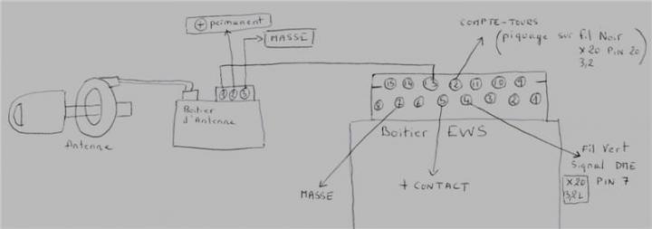

on m'a filé un schema pour brancher l ews sur le 3.0
j espere que cela ira
ci joint le schema   qui peut etre utile a d'autre....
post-3561-0-70058500-1356300047_thumb.jp
je sais pas trop ou brancher les  fils  de la borne 2 et 4 !!!!

par contre la personne qui t'a donné le schéma a déja fait le montage ?
car pour moi la ça démarre pas, il manque des branchements...

c est juste  les 2 fils de la borne 2 et 4  !!!!   il faut les piquer ou ???

Oui c'est moi qui a donner le schéma et j'ai fait ce swap 3.2 dans un 3.0 et sa a démarrer du 1er coup avec cette modification
Modifié par M3motorsport
comment_500265
Par contre avec ce montage je n'est pas de température d'huile il faut faire une autre modification ou alors mon problème venait peut être d'ailleurs

y a juste 2 fils ou je sais pas trop ou les piquer.

Pas de problème tu m'appelle est c'est le 12 et 4 que tu doit raccorder il n'y a rien sur le 2

je confirme le montage , ca démarre sur une 325i boite auto swap 3,2l
et pour avoir le diag de l'ews , il suffit de ponter la borne 2 sur la borne 10 du connecteur ZKE noir
