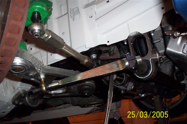

Posté(e) le 9 octobre 201214 a comment_481675 J'ai trouvé cela étrange qu'il y ait si peu de différence de prix entre les 2 types d'amortisseurs. Bon c'est de ma faute. Je lirai plus attentivement le catalogue BILSTEIN avant de répondre. Pour Shogun: Non cette affirmation n'est pas de moi. Pour comprendre : tu as 2 types de fixation des extrémités des BAR sur une auto. Le premier avec attaches directement sur le bras triangulé. Le deuxième avec biellettes reprises sur la jambe d'amortisseur au niveau de la coupelle inférieure du ressort. Avec le 1er montage, tu as un faible débattement du point d'attache lors des mouvements de roue, et donc une sollicitation en torsion de la BAR souvent insuffisante dans les faibles amplitudes (lors des phases de mise en appui rapide par exemple) . Normal car l'attache n'est pas suffisamment éloigné de l'axe de rotation du triangle. Avec le 2ème montage la BAR a un meilleurs temps de réponse, et l'angle de débattement des bras d'attache de la BAR est plus important. Sais-tu pourquoi sur la M3 GTR E46 la barre est attachée au triangle ? Signaler
Posté(e) le 9 octobre 201214 a comment_481702 c'est une barre à couteau ,que tu montre là donc réglable , donc rien a voir avec le montage de serie . qui plus est avec le V8 ... on voit bien que ça ne passe pas ... les platines de fixation sont déportées et donc la forme et les ancrage de la barre sont en conséquence . cependant le montage "M3" donc sur biellette à deux rotules pris sur le corp d'amortisseur est surement plus rigide que le montage sur triangle ou une des rotules est remplacée par un silenbloc , mais le montage de la GTR minimise les possibilités de torsion de la biellette , et est full rotule ... le montage GTR est donc un mix des deux autres Signaler
Posté(e) le 9 octobre 201214 a comment_481713 merci ! Donc cette barre: http://www.turnermot...it-for-E46.aspx N'est pas d'origine bmw motorsport !? Edit: Oups "Developed by BMW for the E46 ETCC" Signaler
