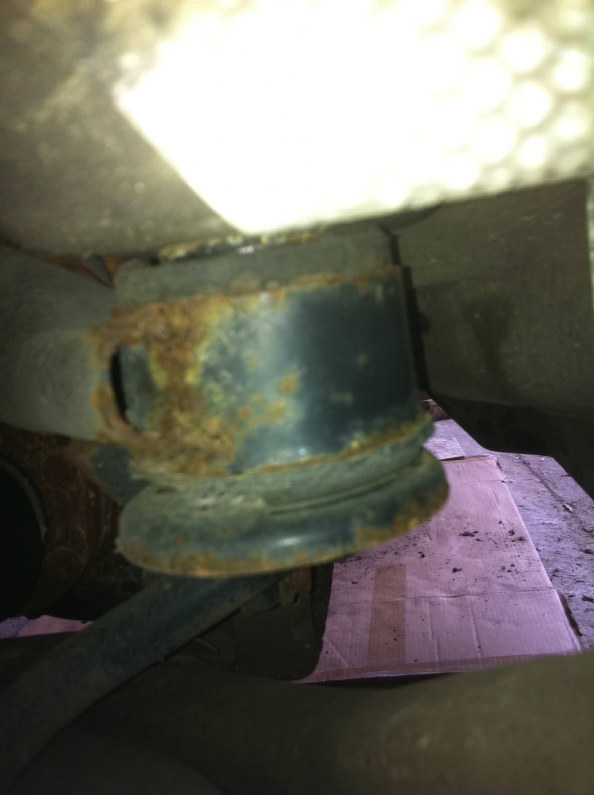

Les silents blocs complétements HS et le berceau arrière bien piqué par la rouille.

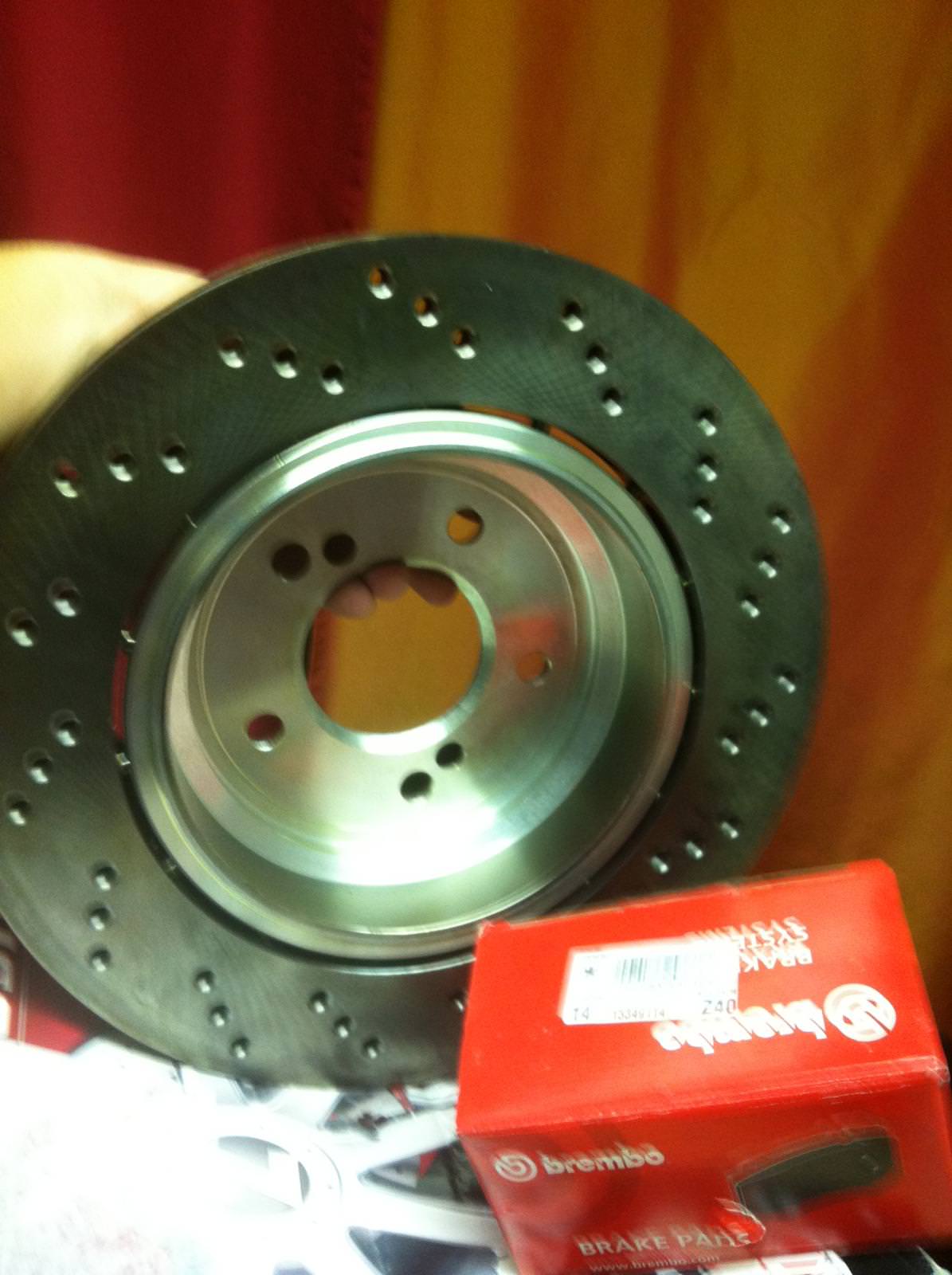

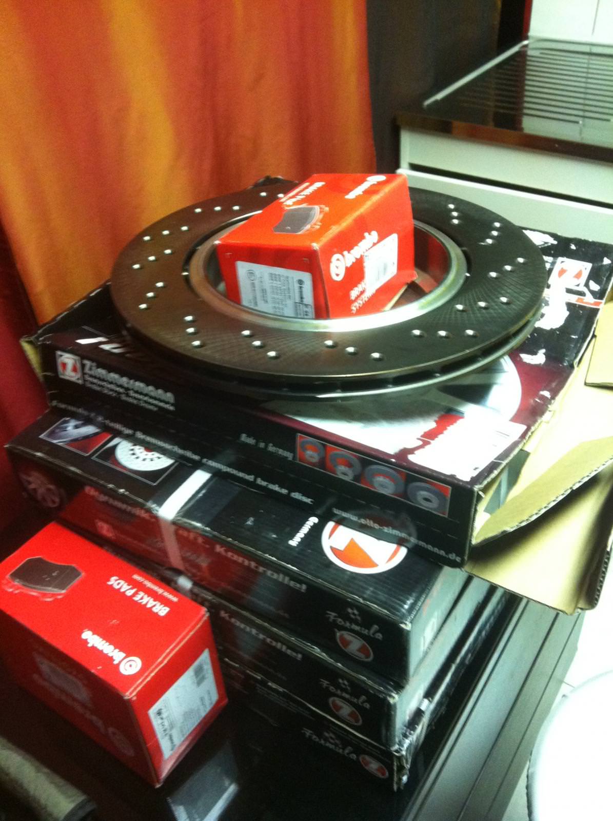

Pour le moment j'ai seulement pour la partie freinage les 4 disques, les plaquettes, les durites renforcées, les 2 bidons de motul RBF600.

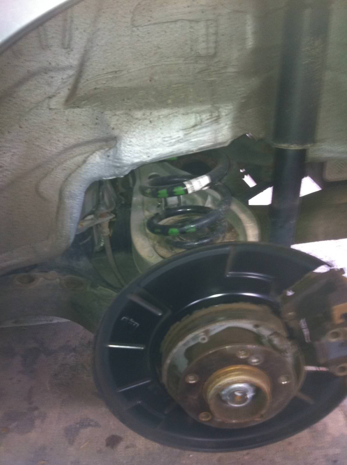

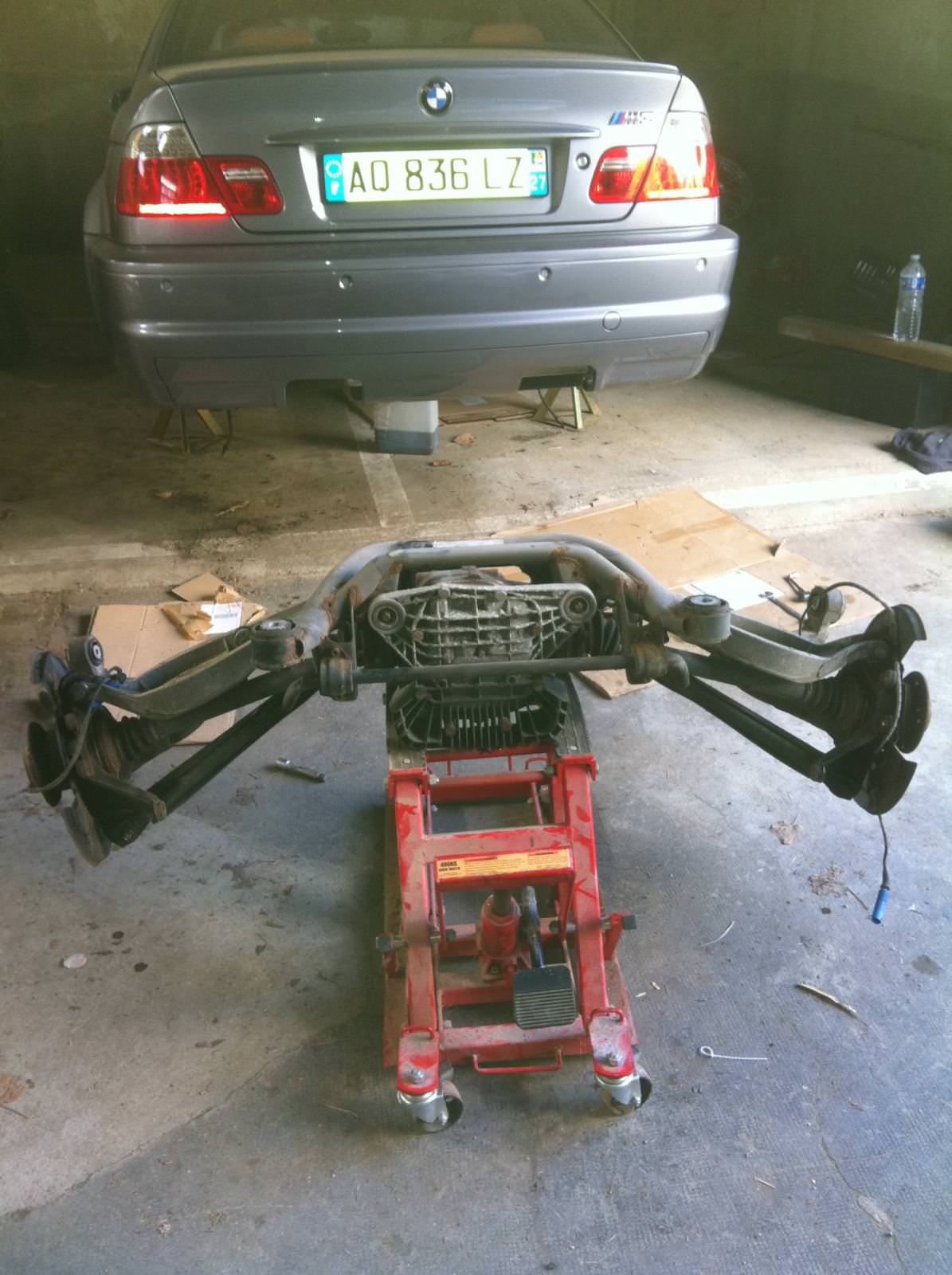

Bon alors aujourd'hui, j'ai tombé le berceau arrière avec le pont. Comme je le pensais, les silents blocs sont bien attaqués. J'ai toujours pas reçu mon kit powerflex commandé chez RS attitude. Mais pas grave, pour le moment j'attends pas après!
Donc demain je ferai des photos de l'avancement avec le démontage des organes périphériques.

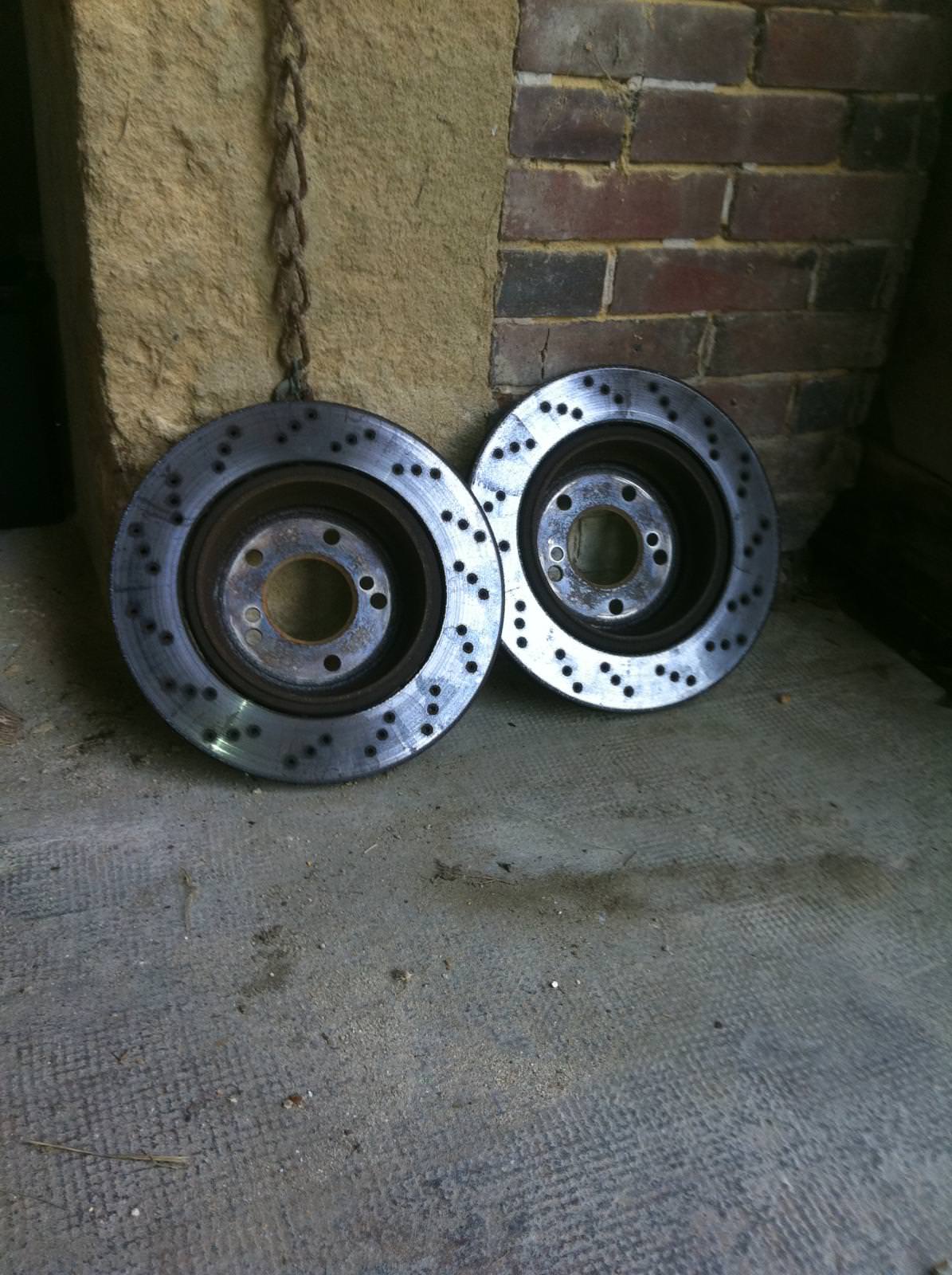

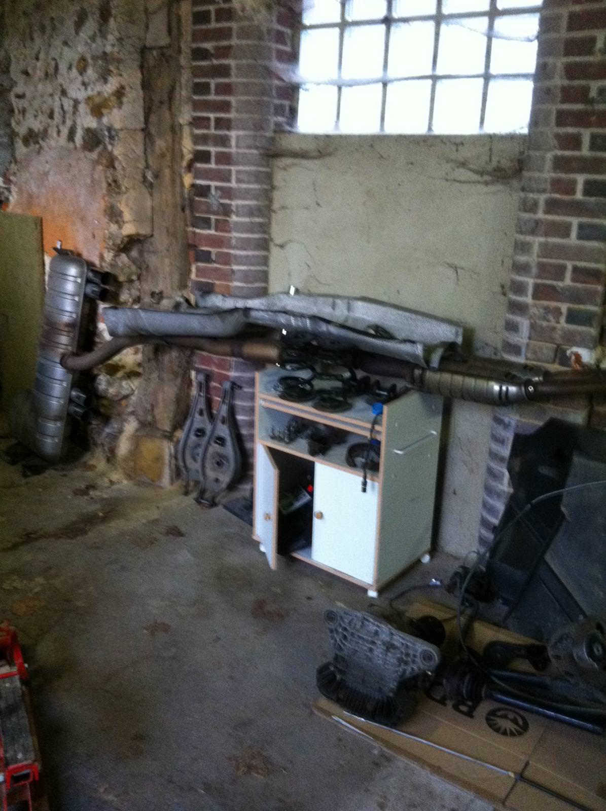

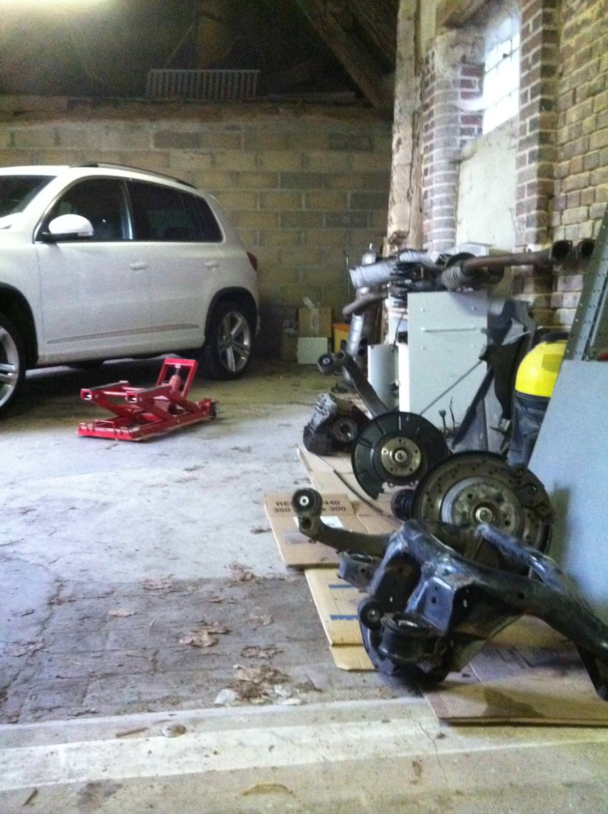

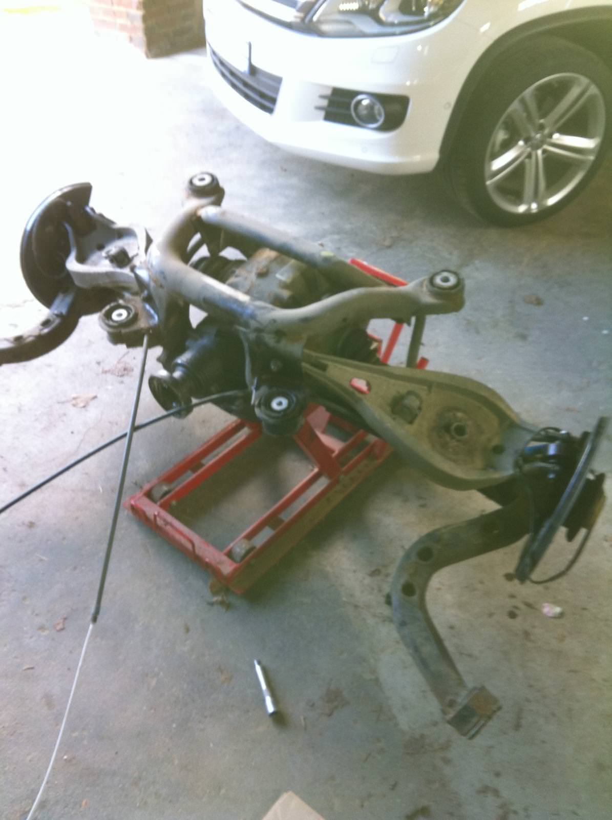

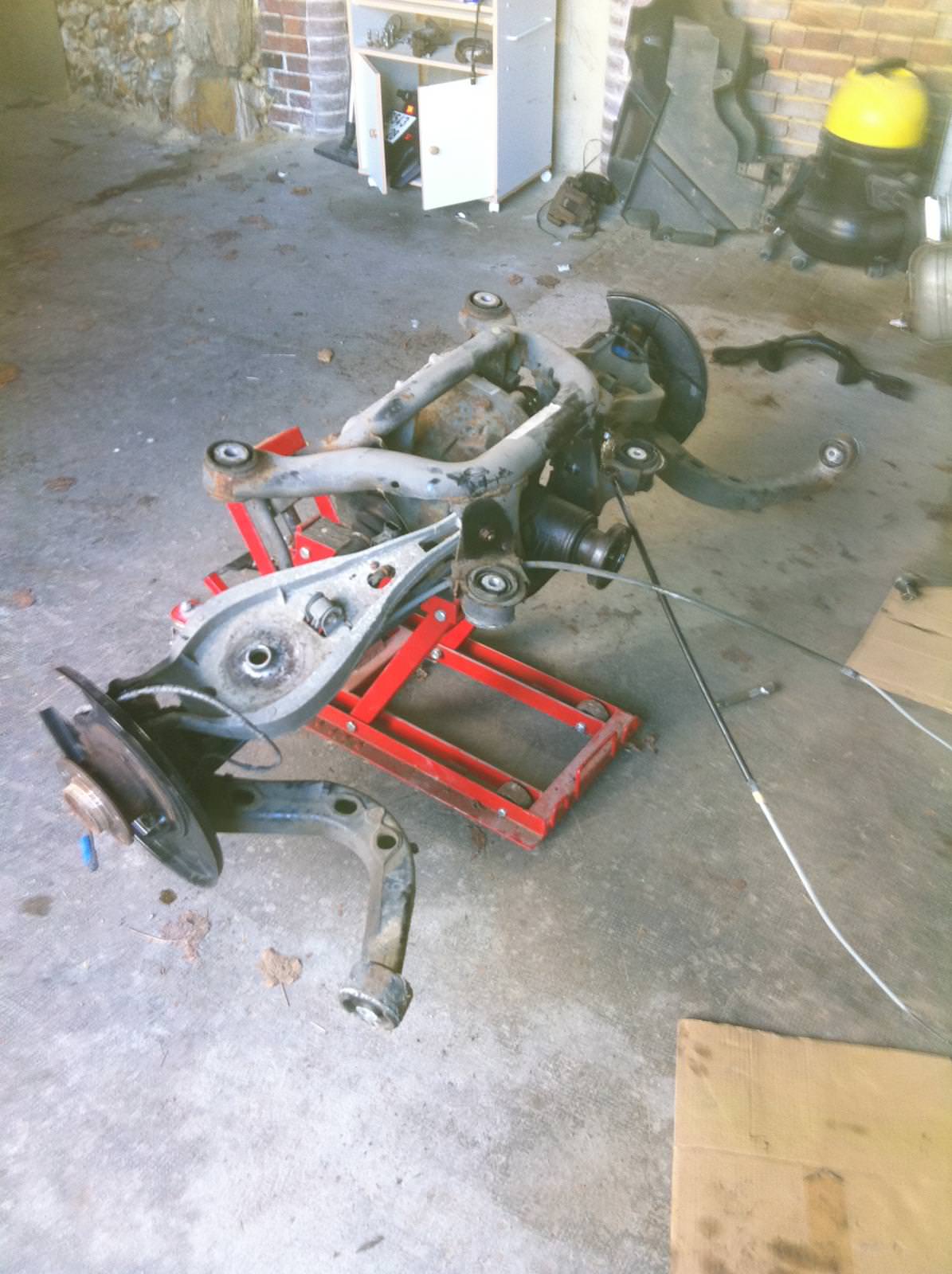

Quelques photos de mon court week end de bricole.
Grande satisfaction : mon dessous de caisse est impeccable! Aucuns signes de fatigue au niveau des fixations du berceau (fissures ou autres). Pas de corrosion non plus.
Donc voilà, reste a démonter encore quelques trucs ici et là. Extractions des SB la semaine prochaine, puis sablage et mise en peinture du berceau arrière, des renforts, des bras de suspensions, tirants inferieurs etc...
La partie avant aura droit au même traitement, mais je préfère m'y prendre en 2 fois, afin de m'éviter un beau bordel dans le garage... :confus:
Voilà pour les photos:
