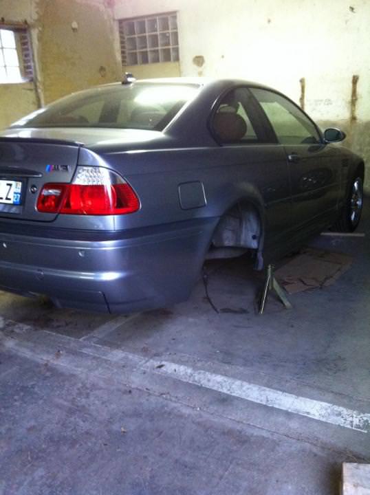

Heureusement que j'avais levé suffisamment le cul de la caisse avec les chandelles car pour le sortir, c'est passé au centimètre près.
Attention, l'ensemble fait son poids! Je dirai environs 150kg

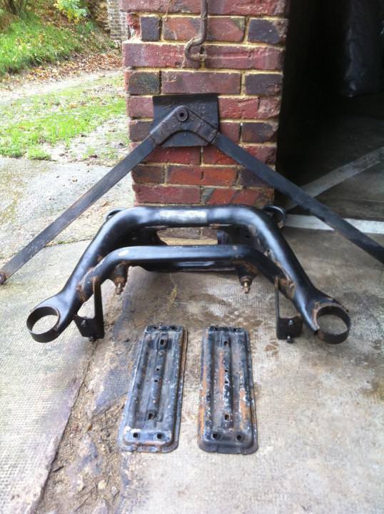

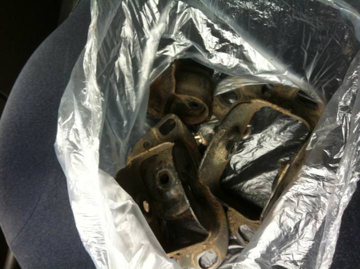

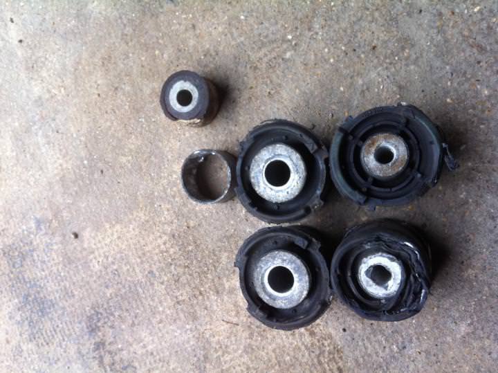

Ce matin j'ai sorti mes SB de berceau ainsi que le petit qui maintien le nez de pont au berceau. 1H de boulot, le temps de trouver les bon calage et les bonnes douilles pour extraire les SB de leurs logements. (j'ai utilisé une presse hydraulique).

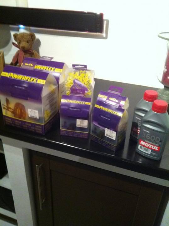

Mes powerflex sont arrivés.
J'envoi les éléments au sablage + peinture epoxy la semaine prochaine. Je vais maintenant répertorier avec l'ETK toute la visserie et les quelques éléments a racheter pour le remontage du train arrière.

mon kit powerflex :
post-1885-0-98960800-1350733960_thumb.jp
Le berceau à poil :
post-1885-0-94774100-1350734128_thumb.jp
les anciens SB :
post-1885-0-37774200-1350734184_thumb.jp

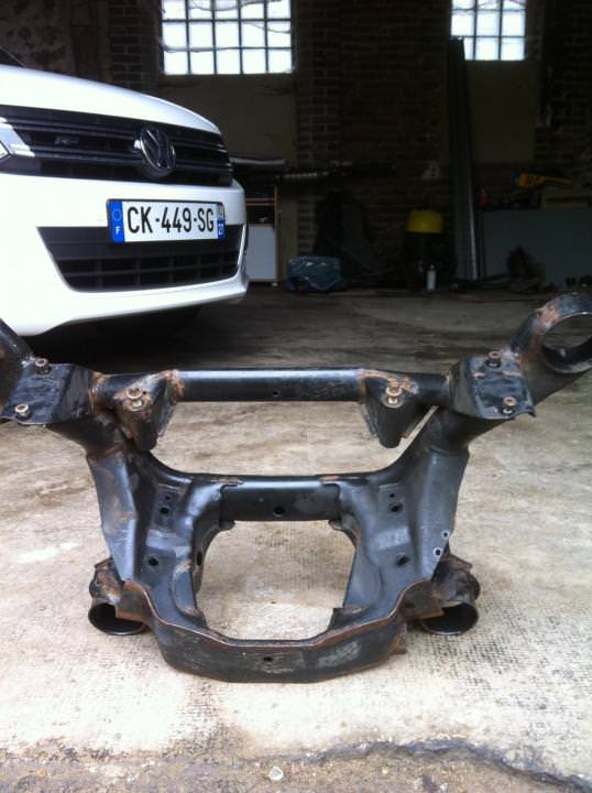

L'ensemble arrière qui va partir pour un sablage + peinture :
post-1885-0-75678400-1350734333_thumb.jp
A noter que le pont et les bras de de suspension vont également être brossé et repeint, mais avec un produit spécialement conçu de marque "restom".

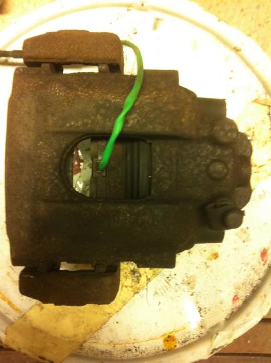

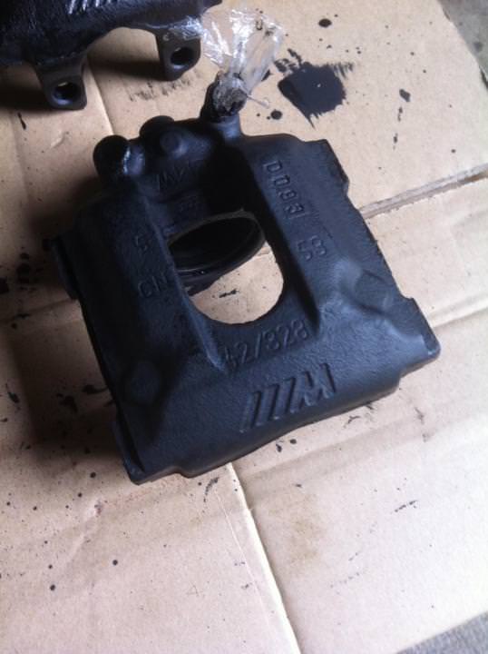

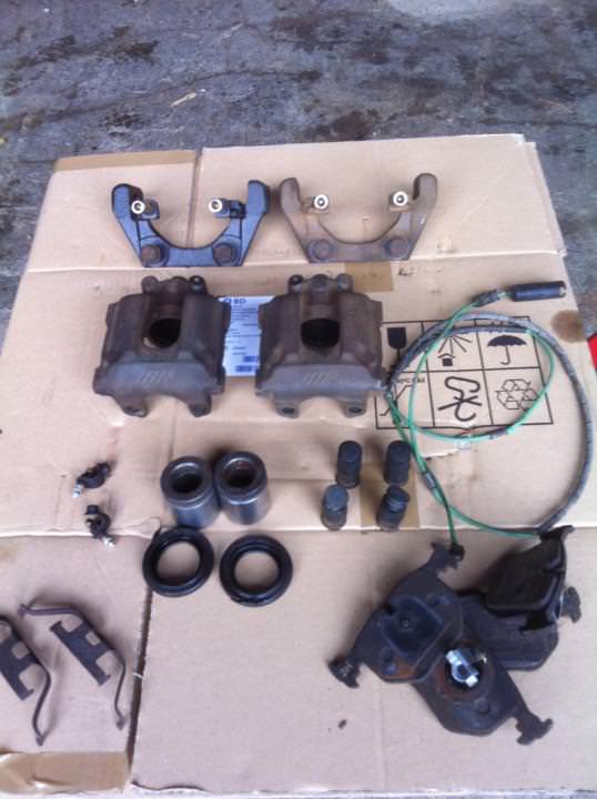

Sinon j'ai attaqué mes étriers de freins en attendant. Démontage complet et décapage à la perceuse avec une brosse acier. Puis j'ai fait un léger essai peinture (hammerite) pour voir ce que ça va donner une fois sec. Si ça me convient, je ferai ainsi pour le reste.
En parcourant divers forums il semblerait que la peinture hammerite tien très bien, et à pour rôle essentiel de protéger de la rouille. ça pourra palier au kit de chez foliatec.
Demain je démonte mes bras de suspension et je m'attaque au nettoyage également pour les traiter et les peindre à l'hammerite. Le pont aura également droit à son coup de gouache, afin de lui redonner un aspect neuf et durable en surface.

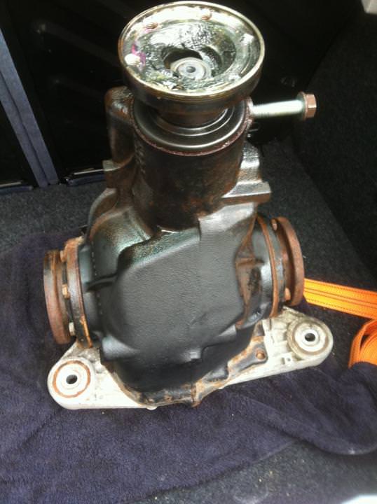

En parlant de pont...J'ai également ce léger jeu à la tulipe droite. Pas de fuite, mais ça branle un peu. genre un jeu de 2-3mm :-x . Alors que de l'autre coté ça bouge pas d'un poil!
ça me dérange de remonter mon pont ainsi. je vais parcourir le forum et essayer de voir ce qui se dit à propos du jeu excessif à la tulipe.

pour ton pont, laisse comme ça c'est rien tant que ça fuit pas.
pour les amortisseurs, tout dépend de ton utilisation et de ton budget.
idem, le pont tant qu'il fuit pas touche pas, ces ponts ont du jeu par nature,
quand ils en ont trop au point d’abîmer le joint spy et de fuir la oui il faut s'en occuper.
J'ai profité d'un déplacement tout à l'heure pour en rajouté une louché au professionnel du poudrage.
post-1885-0-94393600-1351266861_thumb.jp

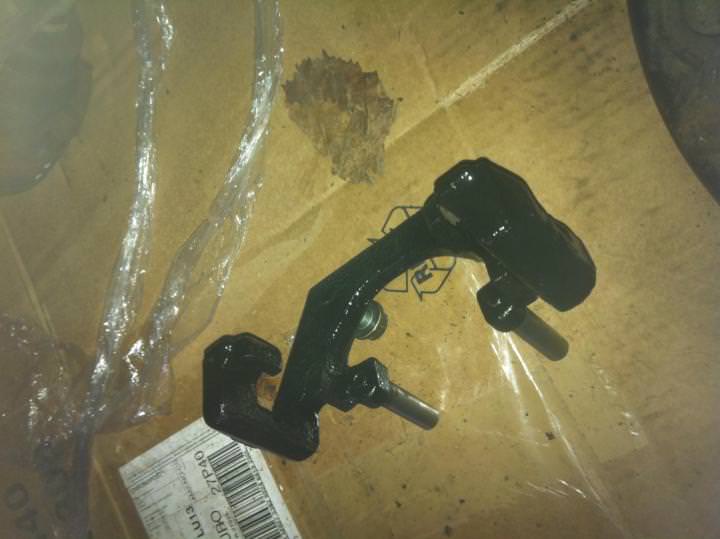

Et voici mon essai de peinture sur le support d'étrier de frein :
post-1885-0-78687300-1351266947_thumb.jp
:nickel6: beau boulot !
bon courage pour la suite :oui:

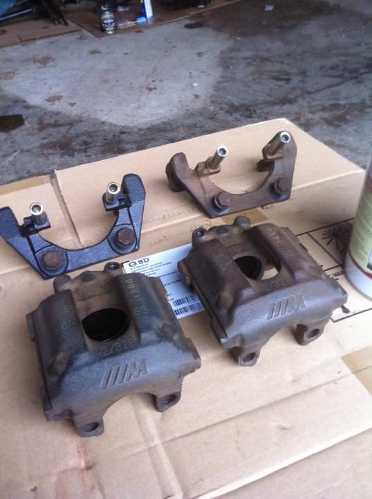

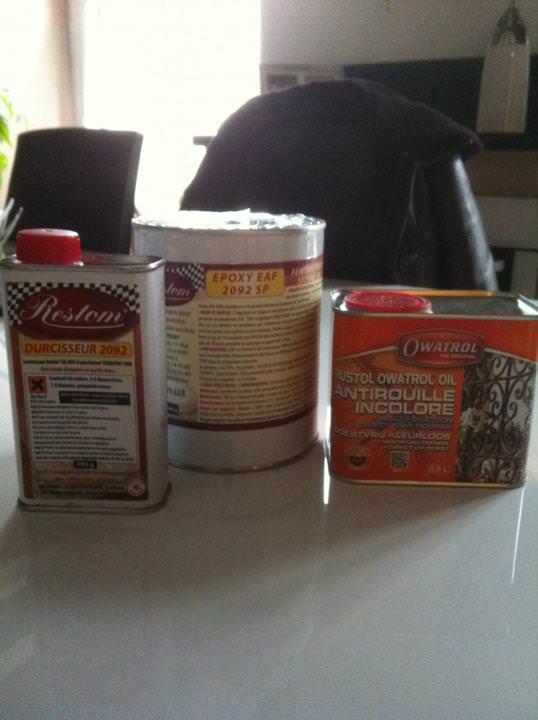

Ca y'est j'ai reçu mes produits peinture de chez RESTOM.
Le berceau et le reste est fait, mais j'ai pas eu le temps d'aller les récuperer. La semaine prochaine surement, comme ça j'attaque le remontage.
post-1885-0-68500200-1351875231_thumb.jp
Donc je m'attaque aux étriers :
post-1885-0-04307900-1351875369_thumb.jp
post-1885-0-48450400-1351875813_thumb.jp
post-1885-0-21655800-1351875569_thumb.jp
post-1885-0-74487300-1351875679_thumb.jp
sinon mon pont est parti pour se faire opérer et j'en ai profitté pour me fendre d'un kit KW v3.
post-1885-0-61602100-1351876127_thumb.jp
post-1885-0-38816100-1351876314_thumb.jp
J'ai laissé le soin à la société DEVOTEC de s'occuper de mon pont. J'ai franchement apprécié l'accueil de Dimitri qui m'a bien conseillé.
Mon pont n'était pas trop attaqué pour 90000kms m'a t'il confié! Selon lui, il pouvait encore en faire et que l'usure était juste "amorçait" mais finalement, j'ai préféré lui laisser pour changer de différentiel en conservant mon rapport de 3,62.
Effectivement j'avais un léger jeu à la tulipe, et comme je suis perfectionniste....Ben pas le choix! ça m'emmerdait de remonter ainsi. Autant solutionner définitivement le problème quand on peut.
