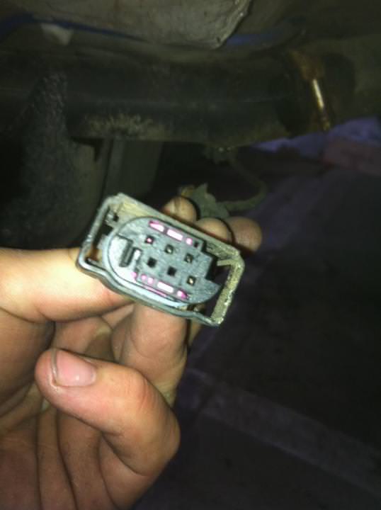

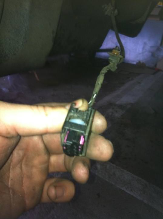

Quelqu'un peut il me donner la référence pour remplacer la cosse plastique qui vient se clipser sur le capteur xenon arrière. Peut on la remplacer facilement? (j'ai cassé les 2 clips qui bloque les ergots)
J'ai rapidement cherché sur ETK sans succès...
photo de la pièce :
post-1885-0-72597100-1352464799_thumb.jp
post-1885-0-06368500-1352464837_thumb.jp

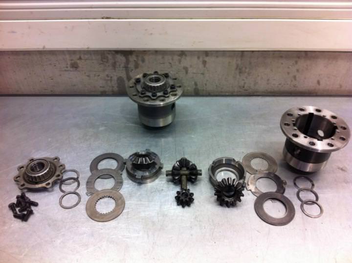

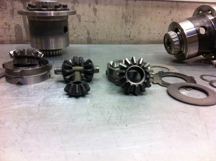

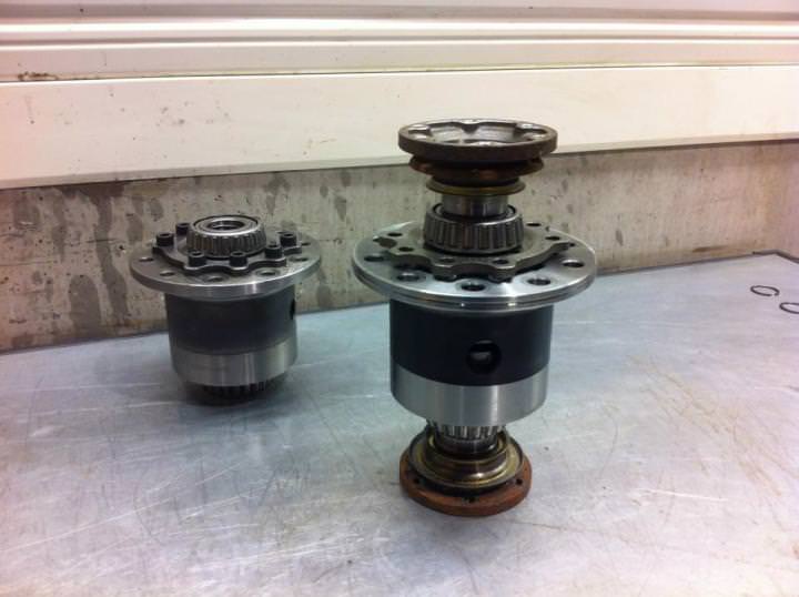

La greffe du nouveau différentiel et réfection de celui ci :

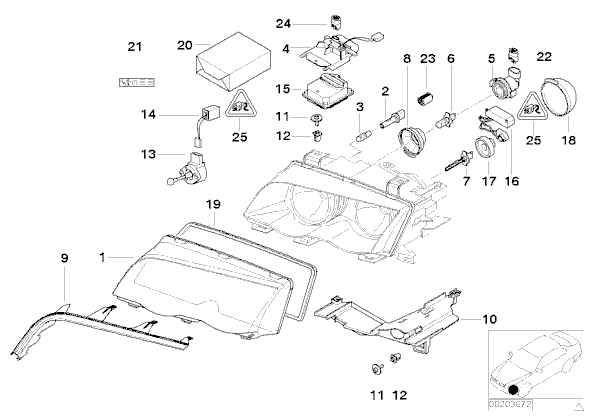

Salut Bima,
Quand tu dis xenon arriere, tu veux dire à l'arriere de l'ampoule xenon? sinon, je ne comprends pas!
Sur real oem, ca serra pas le connecteur ?
http://www.realoem.com/bmw/showparts.do?model=BL91&mospid=47621&btnr=63_0550&hg=63&fg=05
Avec ca, fini les clangs!!!

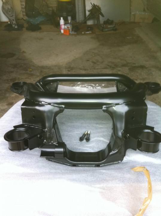

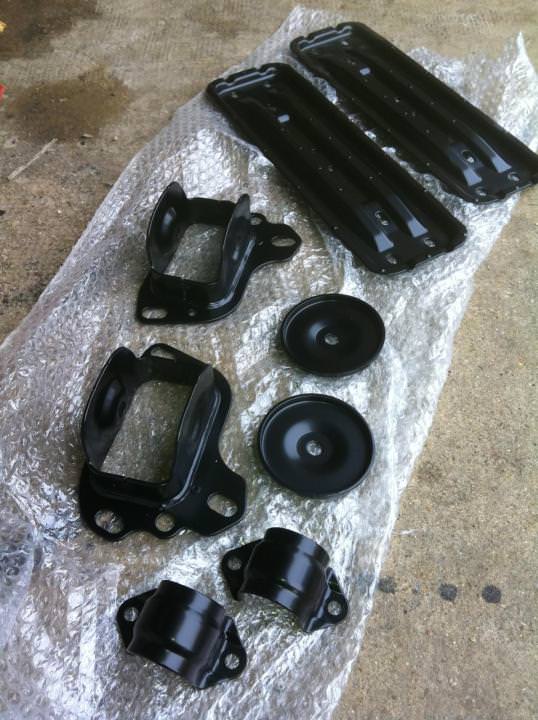

sinon, c'est top le berceau peint, ca fait plus clean... :oui:

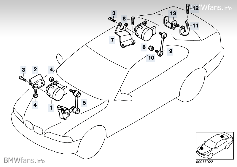

Salut leo,
Non en faite la cosse dont je parle et qui vient se clipser sur le capteur se trouve a l'arrière du véhicule (N°6). Si quelqu'un pouvait m'aider, ce serait sympa de me donner la référence pour que je la change.
Superbe tous sa peint
Pour info et ceux que ça intéresse le peinture epoxy avec sablage m'aura coûté 78€ pour le train arrière (11 éléments). Le boulot est super propre, je suis vraiment satisfait du résultat.
du beau boulot , la peinture tu la fait faire ou car sa m’intéresse ?
salut alex,
"Normandie poudrage" à verneuil sur avre. :nickel8:
bon a savoir , merci pour l'info j'irai faire un tour chez eux :nickel6:

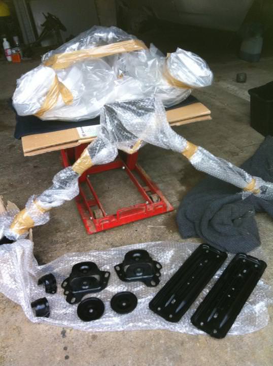

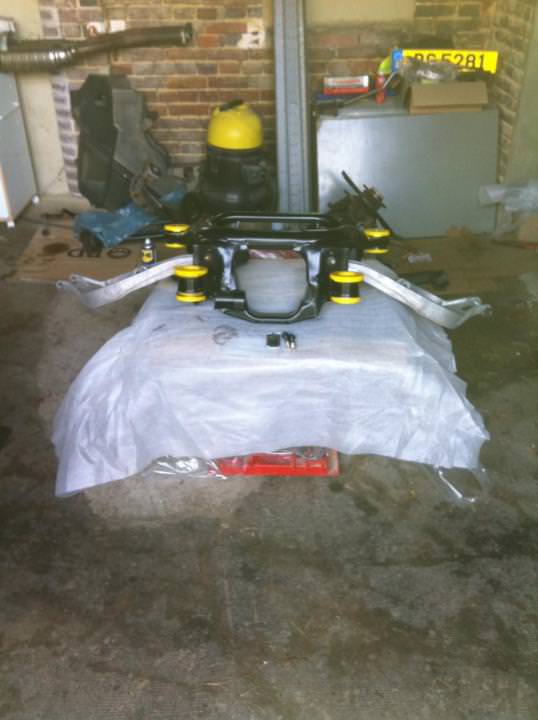

Bravo bima super boulot!
Belle rénovation et bonne continuation

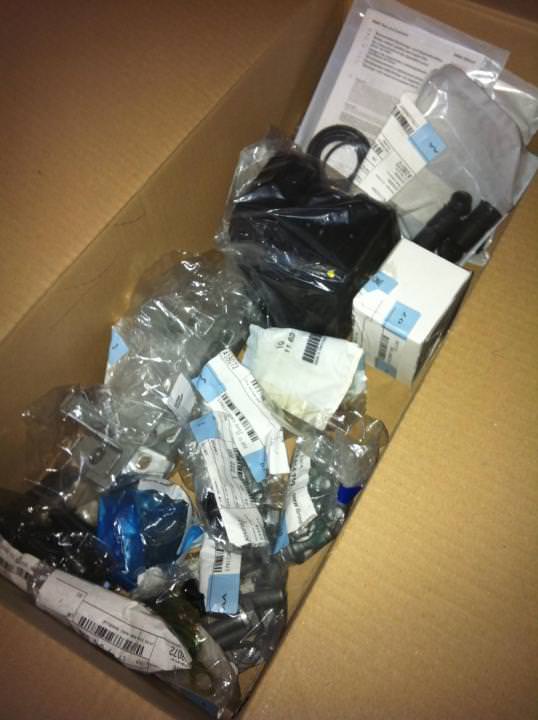

Toute la visserie a été commandé chez BMW et va être remplacée...Y'en a pour une petite fortune tout de même!
Y'a plus qu'à récupérer le pont maintenant!
post-1885-0-53761600-1352983613_thumb.jp
vu que tu avances bien, tu fais la mienne après ? :perenoel:
