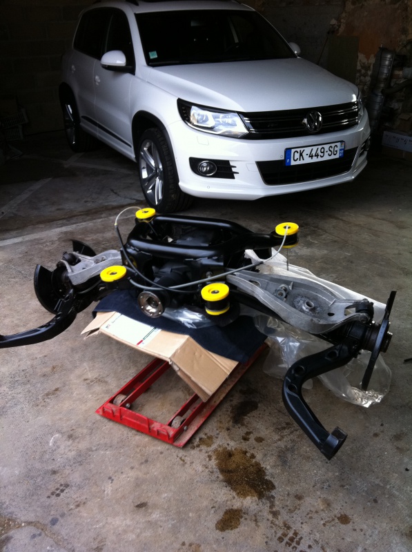

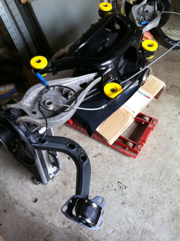

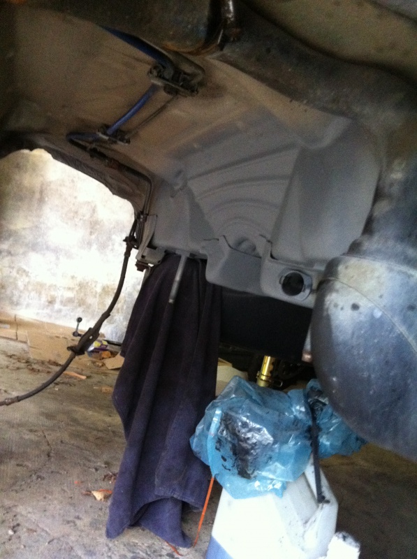

Avant le remontage, et pose des silentblocs de bras de suspensions.

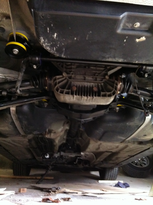

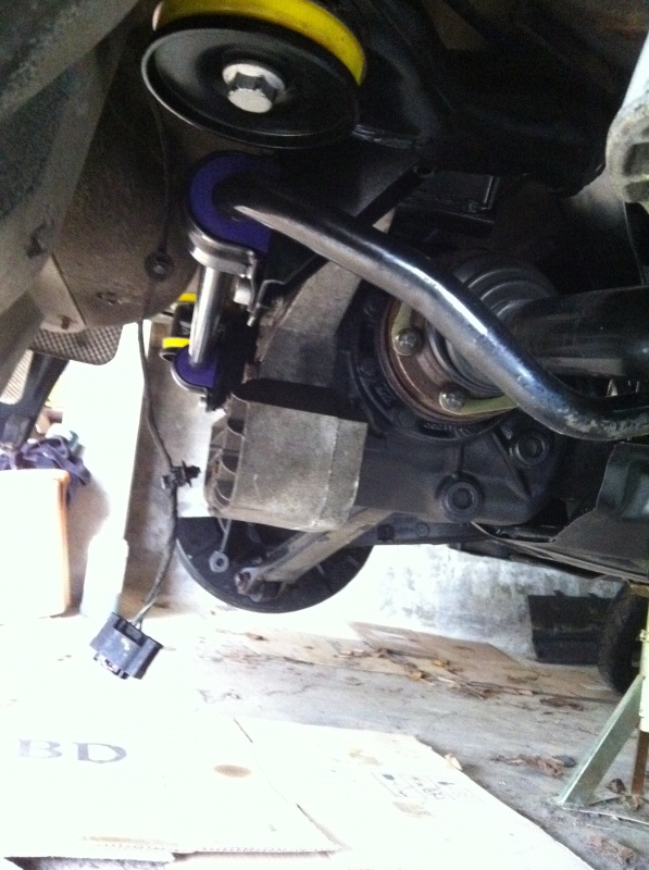

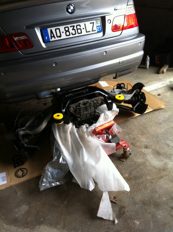

Superbe! Tu en as bientôt terminé avec l arrière alors!!!! :-)
En faite le cul est déjà remonté avec les nouveaux amortisseurs et les disques de freins. Là je m'attaque au train avant.
Pareil que pour l'arrière : Sablage du berceau et peinture, changement de tous les SB, disques + amortisseurs, puis purge du circuit de freinage ainsi que que LDR. Une bonne géometrie et c'est sera bon.

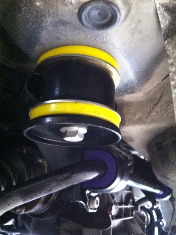

Ou as tu acheté le kit de SB arriere powerflex?
brembo > Le kit complet SB je l'ai achetté chez RS attitude (450€ de mémoire).
Ponçage, Dégraissage et traitement des surfaces de soubassement légèrement corrodé. Puis application peinture et antigravillonant.
Puis remontage!
