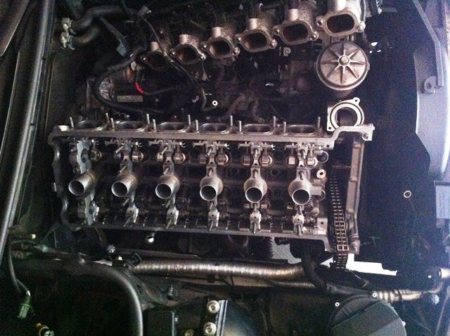

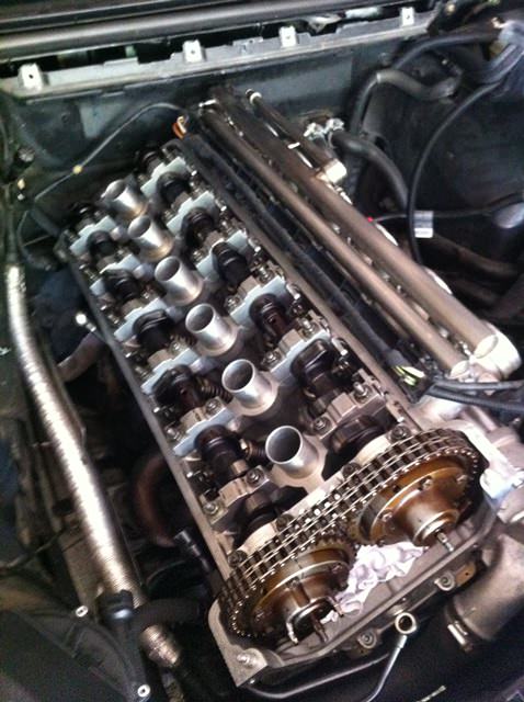

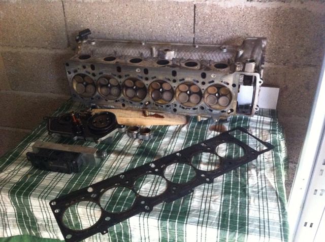

Pour continuer dans la remise en forme de ma M, début j'ai décidé d'ouvrir le moteur. Donc deculassage !
Avec le petit Vanos:

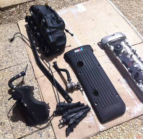

Apres une bonne journée de boulot, tout le monde est dehors:

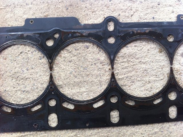

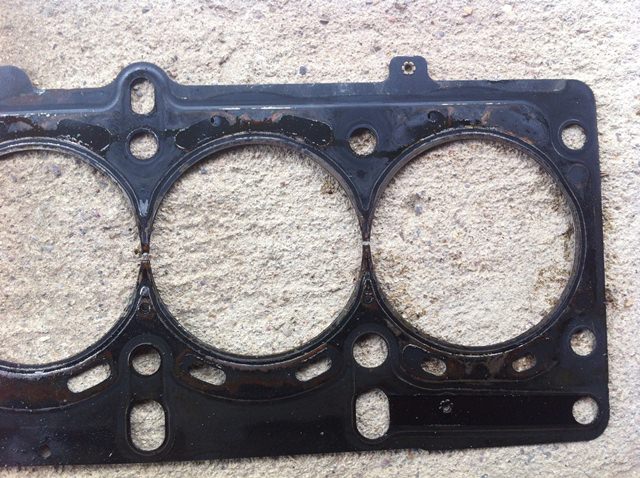

Bon au démontage, la surprise:
Dans ces coups de temps-là, on se dit que l’on n’a pas perdu son temps à démonter! Rupture du joint de culasse entre TOUTES les chambres de combustion.

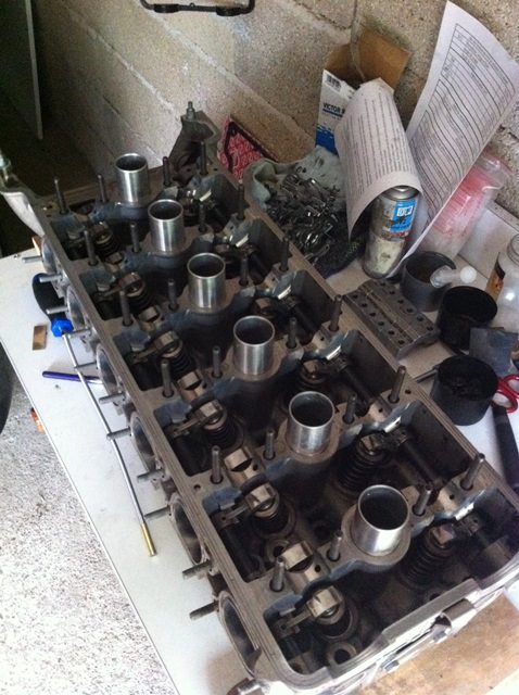

Du coup, direction Auto rectif pour faire refaire la culasse : Surfaçage, étanchéité soupape... tout ce qui va bien quoi! Un bon billet encore.
Et on obtient une belle culasse toute "neuve".

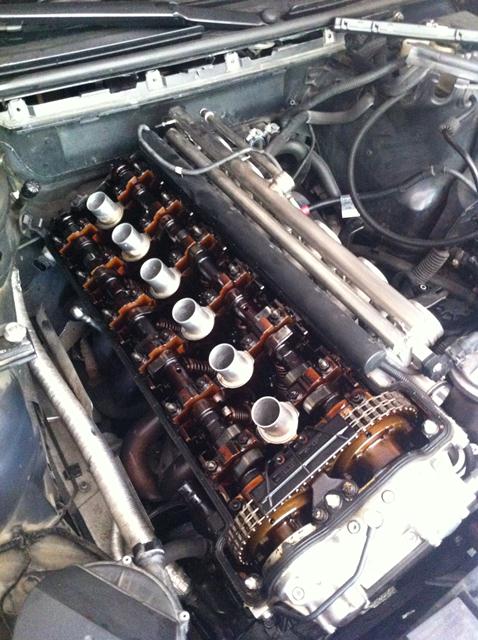

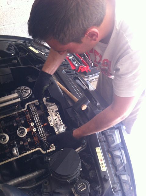

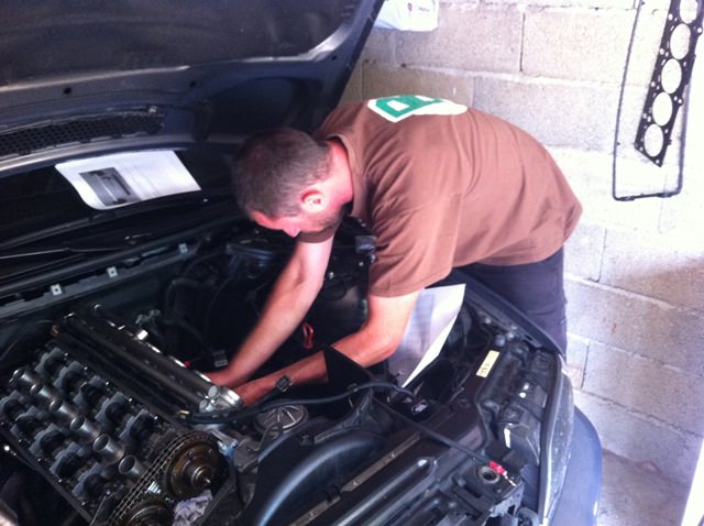

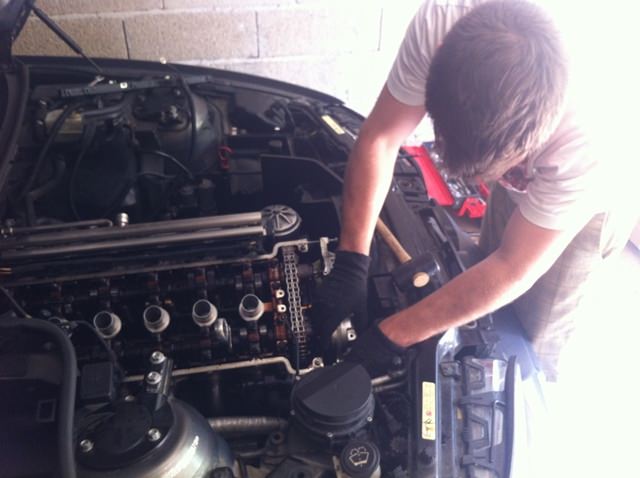

Du coup ensuite à remonte:
Petite dédicace à JC ! Encore merci pour le coup de main.
Que c'est bien fait une BMW, c'est du bonheur de bosser sur ces moteurs.
Hormis le Vanos qui n'a pas été si simple que ça à caler (on s'y est pris à 3 fois) tout s'est tres bien passé.

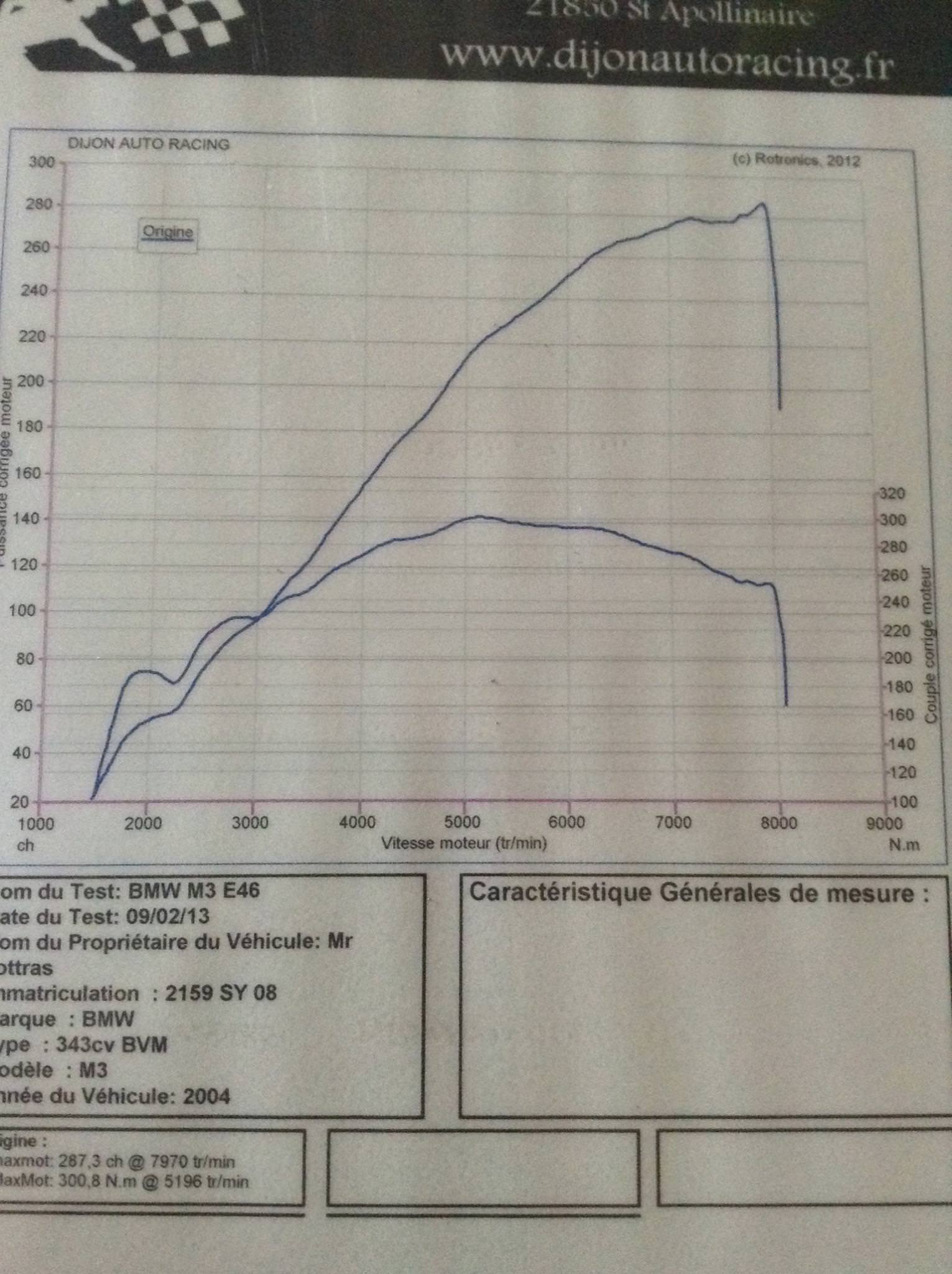

Du coup pour voir le résultat de mon travail, petit passage au banc. Pour rappel, avant d'ouvrir j'ai fait un premier passage au banc, 287cv alors qu'ensuite 328 cv et 360 Nm. Plutôt correct pour une E46 d'après ce que j'ai compris et depuis j'ai même fait faire une petite cartographie sur mesure, résultat : 348cv et 365 Nm.

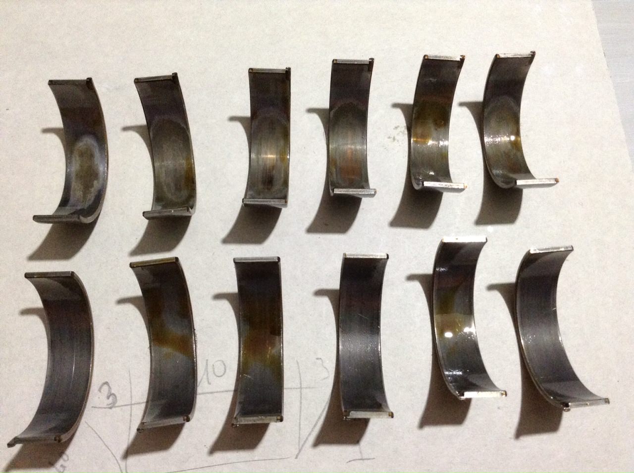

Et pour finir, cette semaine la voiture a eu droit au remplacement de ses coussinets de bielle chez DAR.
J'ai l'impression qu'il était temps de les faire:

la au moins tu sais ce que tu as dans les mains  :nickel8: ,effectivement le résultat du premier passage au banc cachai un souci...
bon rodage et bon roulage  :wink:
En effet bien attaquer les coussinets. tu peut rouler serain maintenant, profite bien ;)

Chapeau la rénovation!! Tu la fait faire ou ta reprogrammation? Tu es passé sur une alpha n ou une normal? Tu sents bien la différence?
La reprogrammarion chez DAR sans passer sur alpha N. Ce sera peut être la prochaine étape avec la boîte à air de la CSL. Je sens bien la dif par rapport à avant de faire la resto moteur car j'ai tout fait en même temps, haut/bas moteur plus reprog. Je peux te montrer la courbe sur tu veux pour te rendre compte.
Ah oui je veux bien voir la courbe (en mp) si ça te dérange pas.. Et si tu es d'accord on pourrait se capter (je suis de Dijon) pour que tu me fasses faire un tour a l'occasion.. Je pourrais te passer ta m// a la valise si tu veux voir des trucs..
Ac grand plaisir pour se rencontrer !!! Samedi au marché de gros pour le rasso mensuel si tu es disponible. Je pense y aller.
Voici les courbes:

Propre la courbes après reprog  :nickel8: . Oui pourquoi pas se rencontrer samedi au rasso mensuel. On se tient au courant
