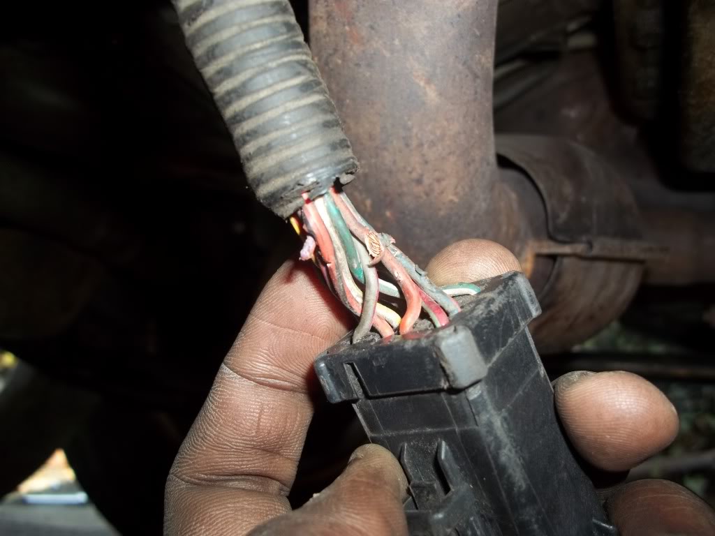

img-483325-1-snapback.pngLa Goupille, le 14 October 2012 - 19:06, dit :
ta raison oui et non :) ta une pièce qui porte le nom de ( électrovanne de régulation de pression ) qui est en défaut une des cause ce genre de soucis img-483325-2-101_0502.jpg

Et La Goupille arrive avec la photo MERCI!! Va falloir que je regarde cela de très près.
Aussi les capteurs ABS car je crois que c'est celui là qui a plusieurs fonction.
IL verifie la pression de pneu le DSC et l'ABS bref tout les voyant qui sont allumé.
Donc prochainement verif De la prise de pression de boite et des capteurs ABS.
