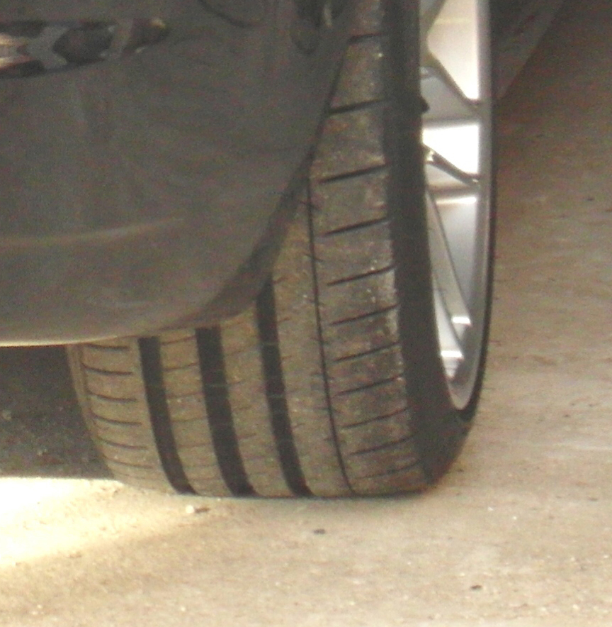

Voilà ce qu ça donne...
des 225/40x19 Super Sport sur des jantes CSL 8,5x19
ok donc ca va rien de mechant, quand les pneu sont hs passer en monte CSL et voila , pour l'arriere pareil ? merci
pour l'arrière, rien de grave, les dimensions 9,5 sont identiques pour les CSL et non CSL

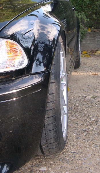

merci jérome :-D
L'arrière (Super Sport 255/35 sur du 9,5x19)
