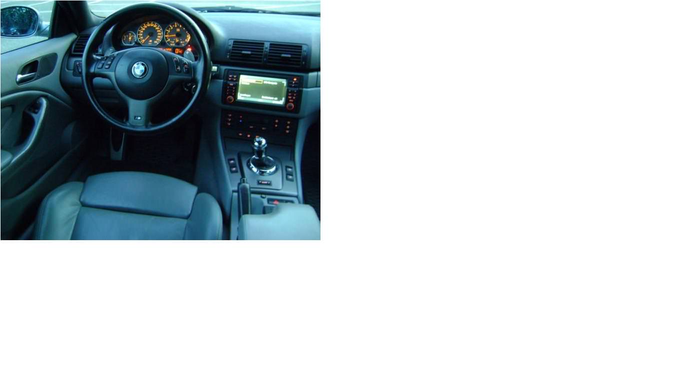

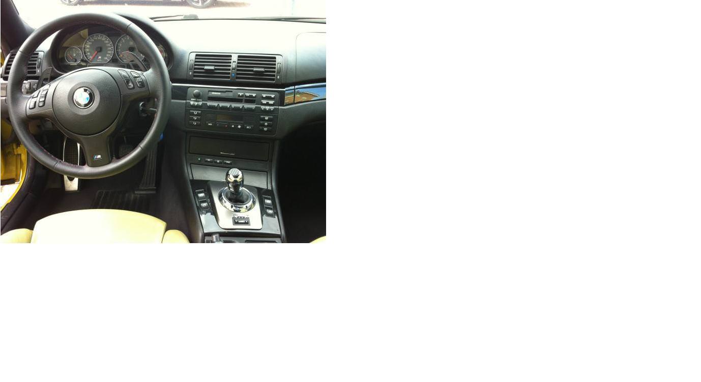

Bonjour,j'espère étre dans le bon post,je voudrais savoir s'il est possible de remplacer l'autoradio K7 d'origine par un ecran gps?Tout celan avec de la piece d'origine.
Passer de ca:

a ca:

oui C possible ......
mais sa revient assez cher
autoradio 16/9 + mk4 +nouveaux cablage pour aller jusqua l' arriere pour brancher le mk4
+le boitier bm54
