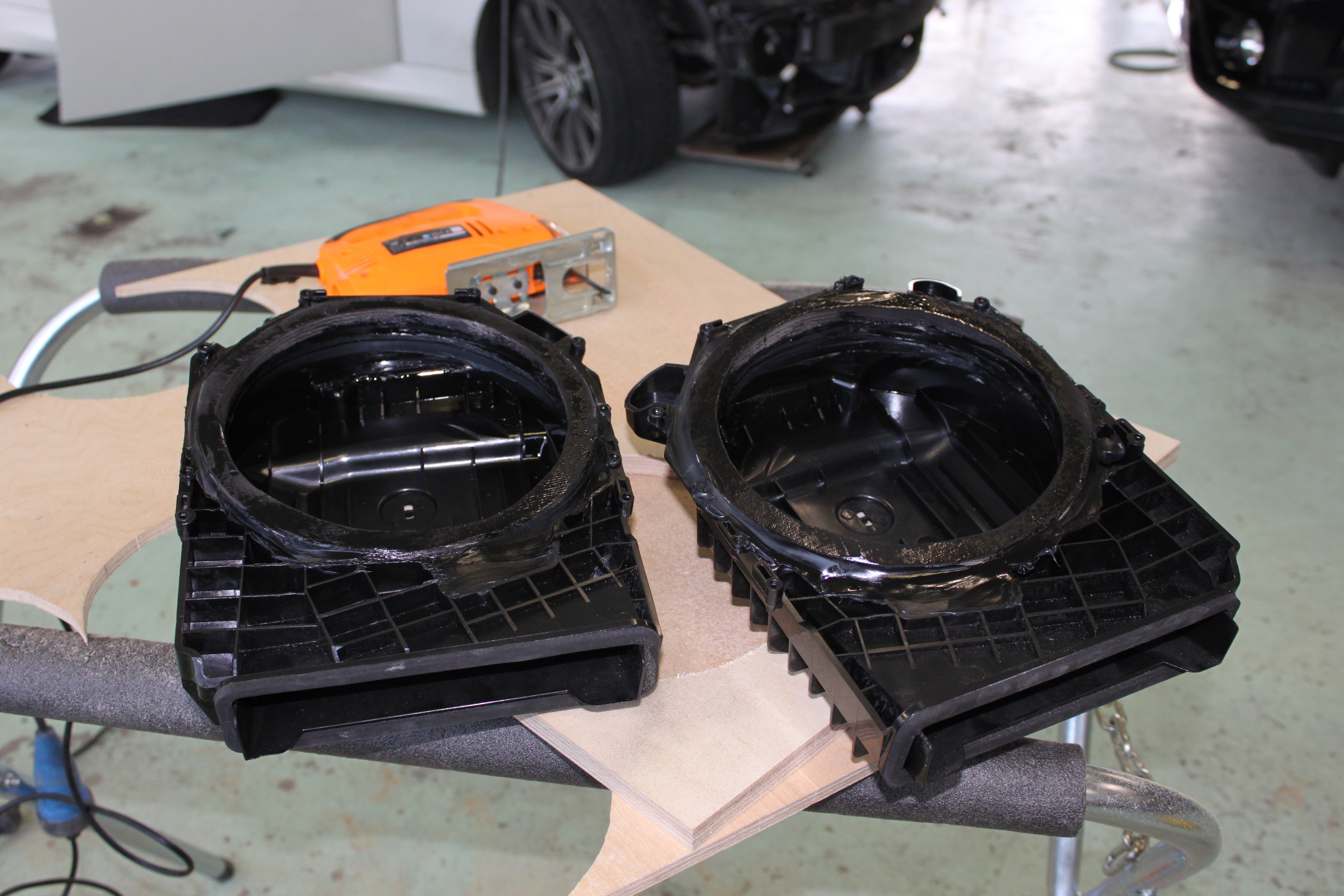

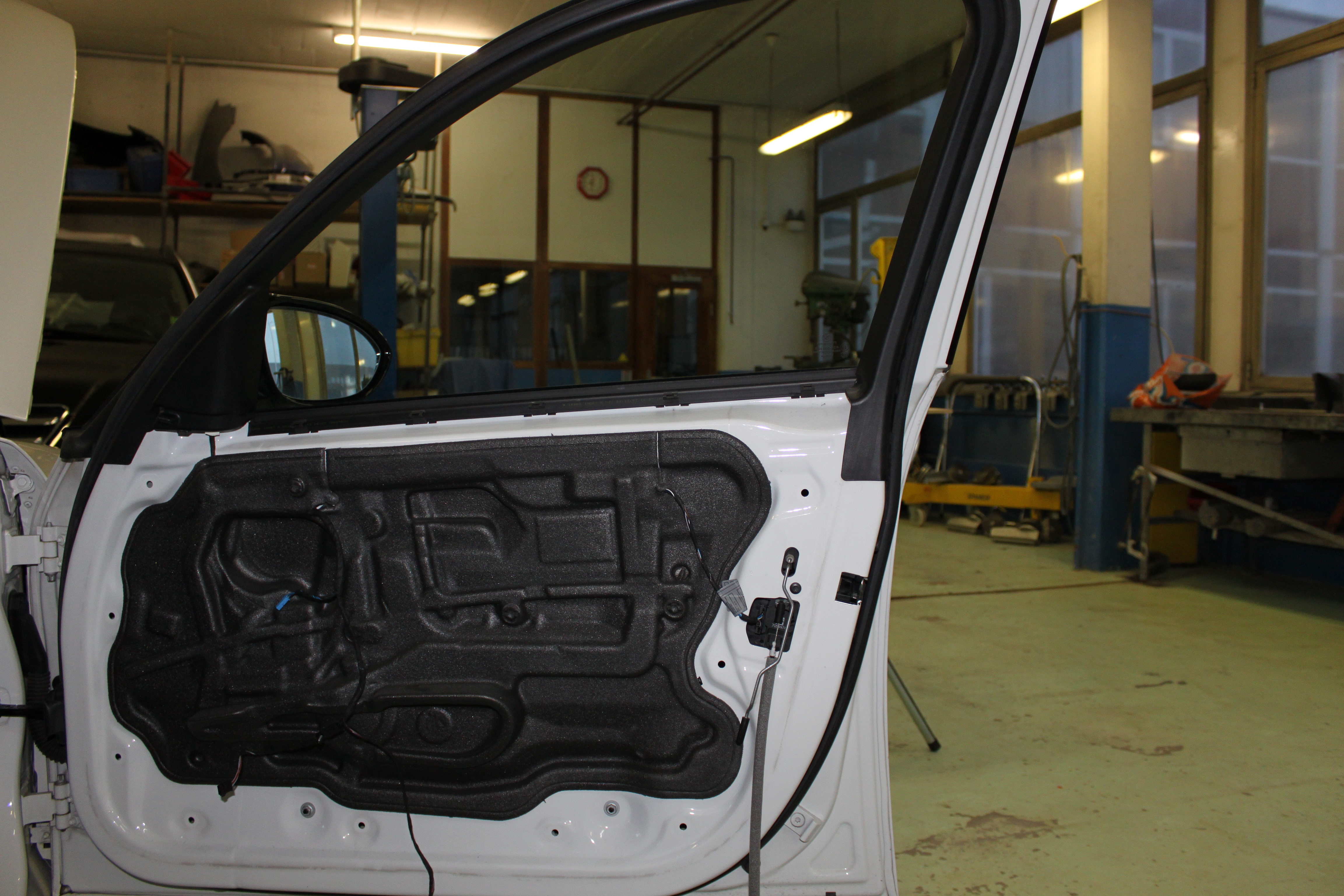

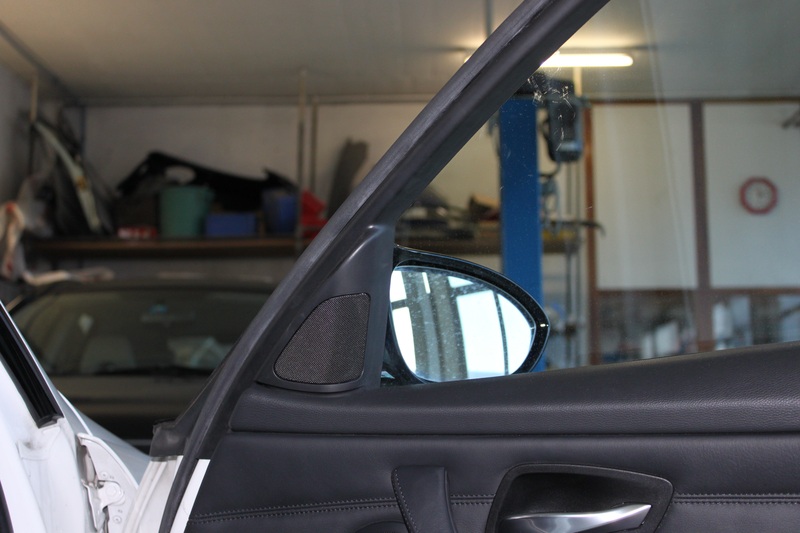

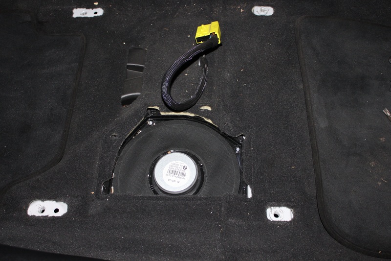

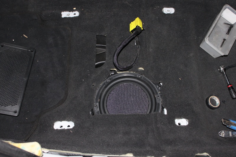

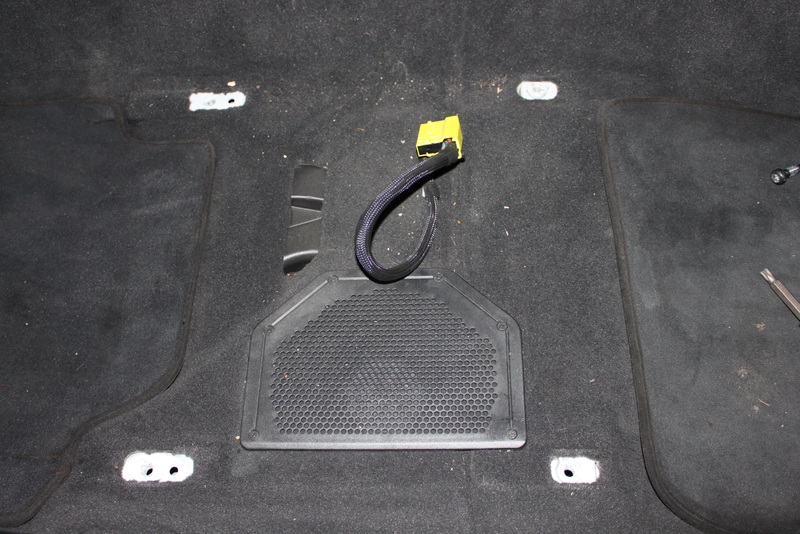

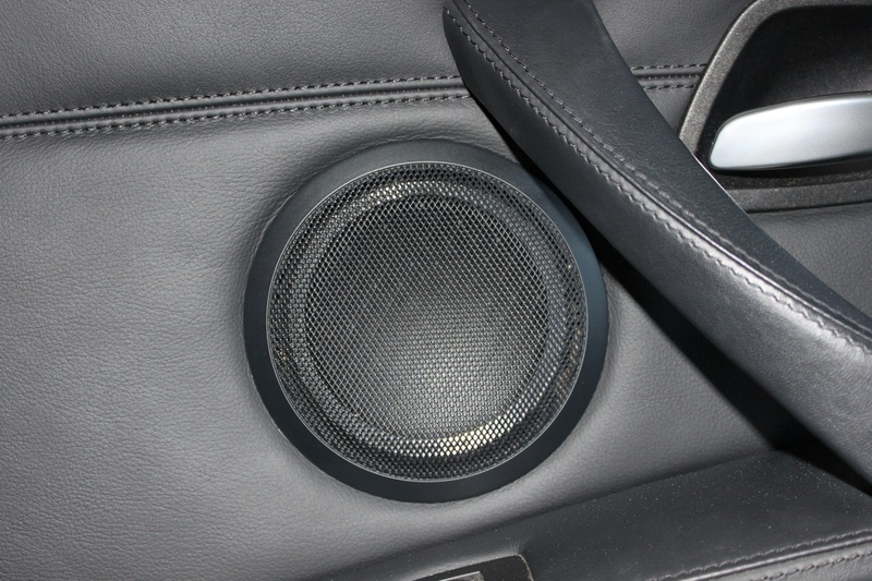

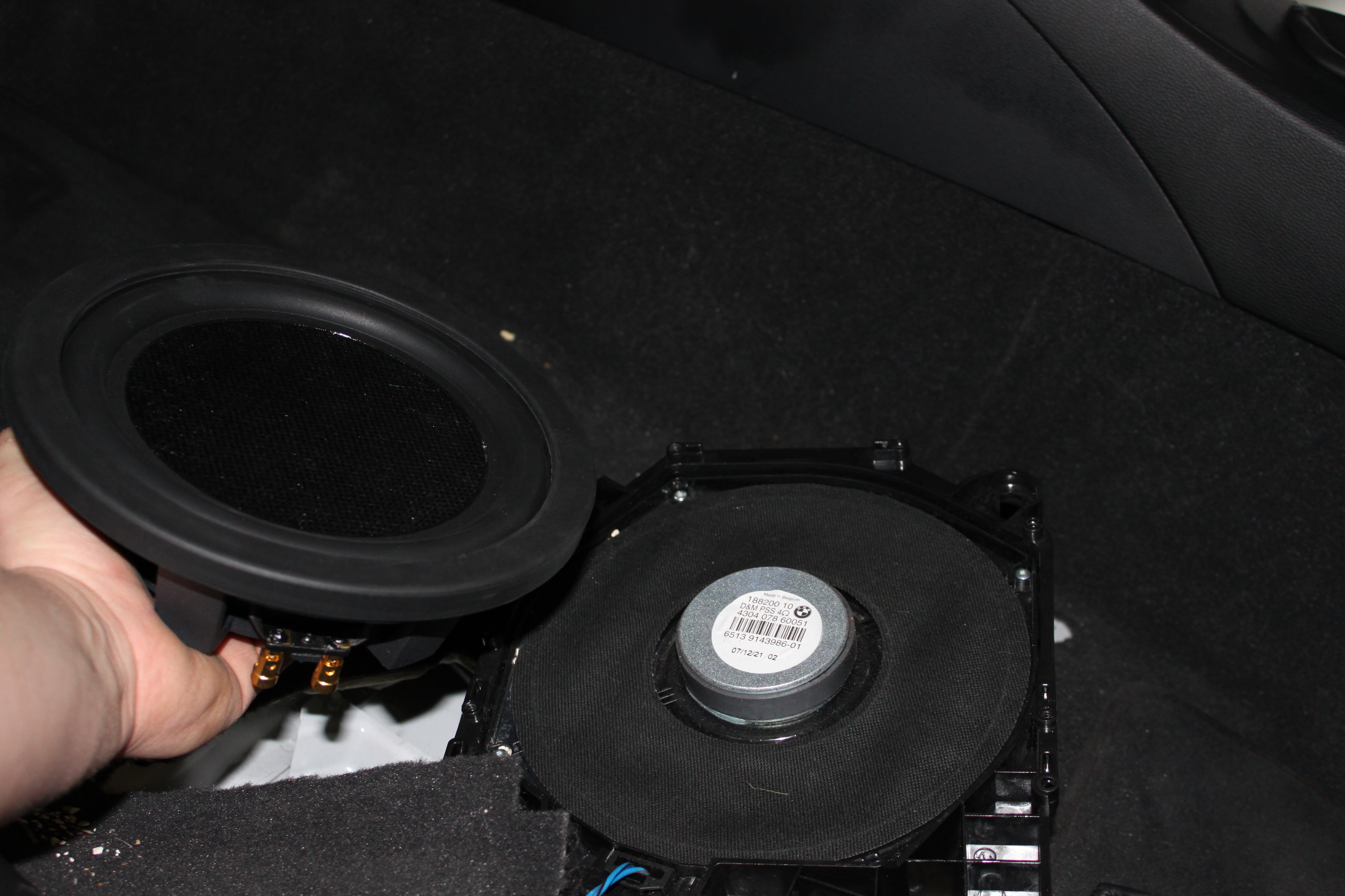

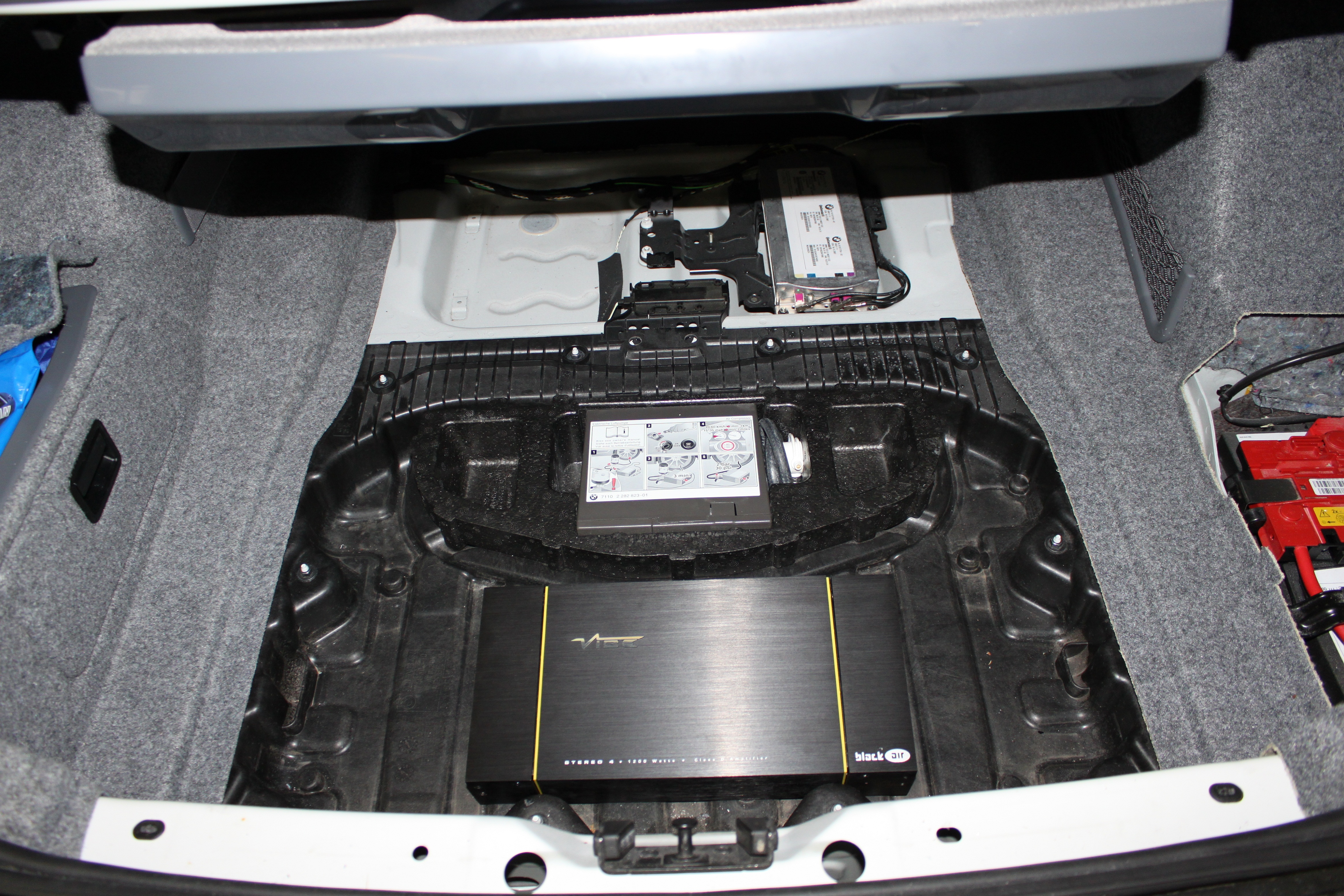

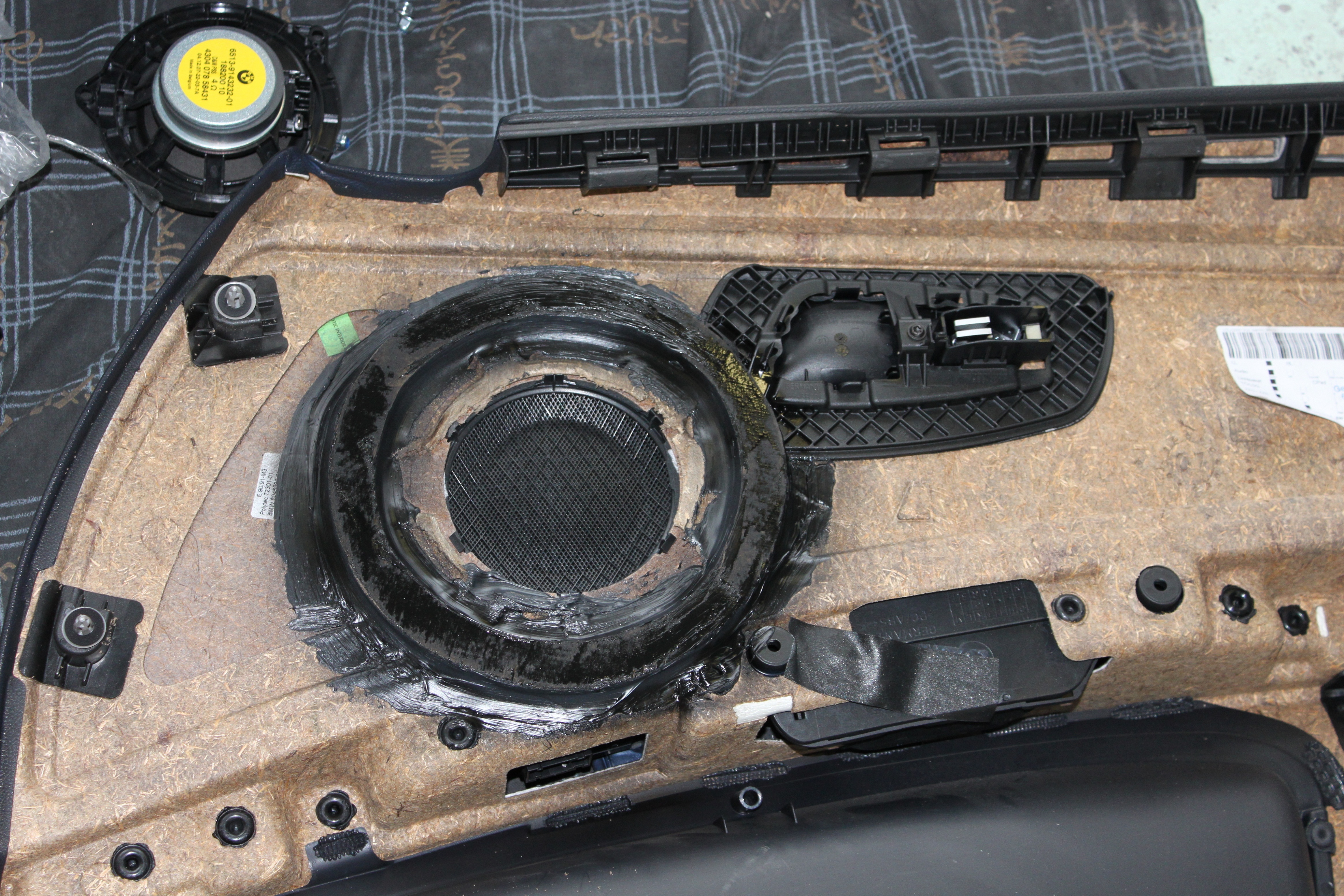

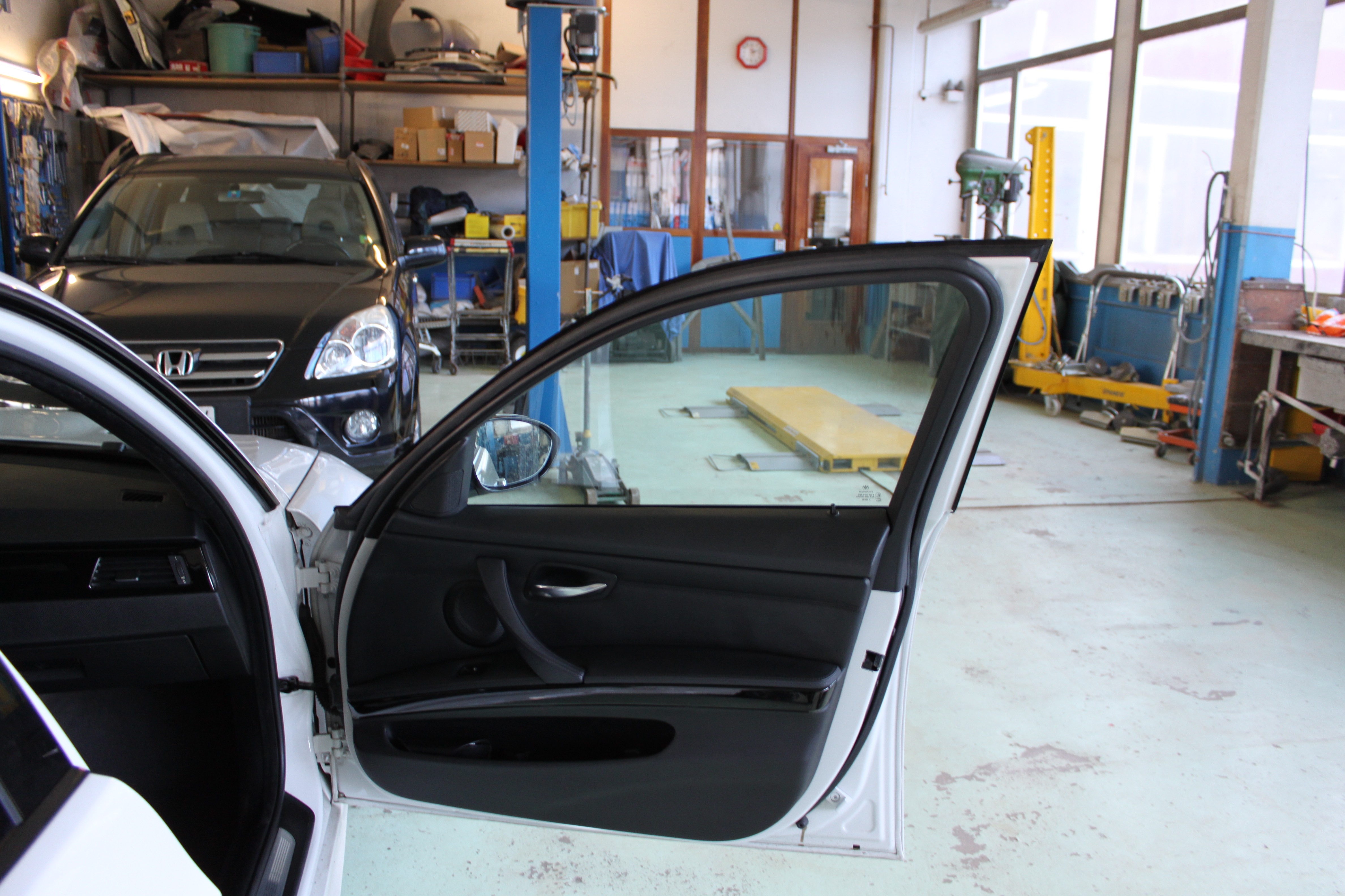

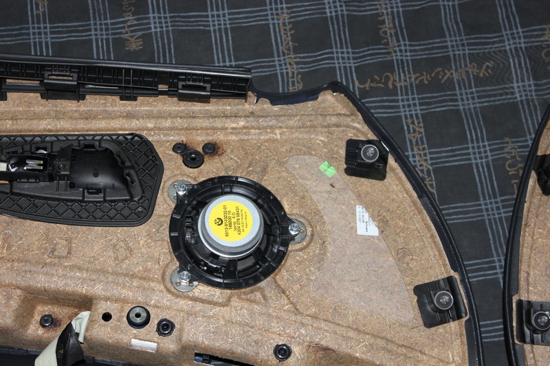

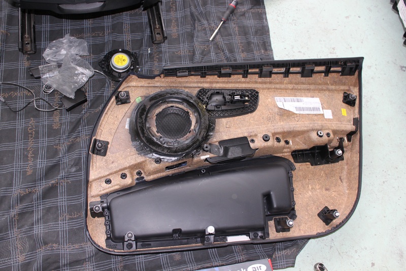

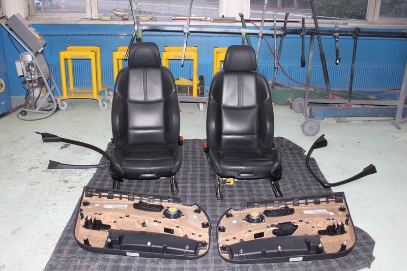

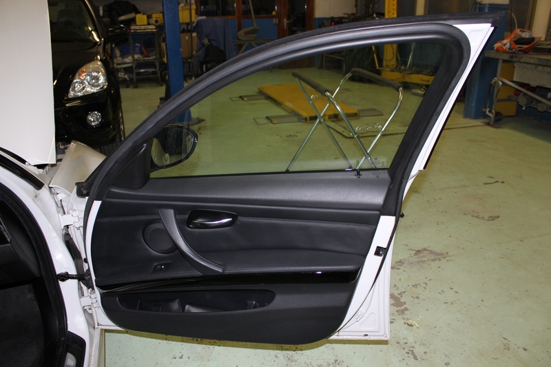

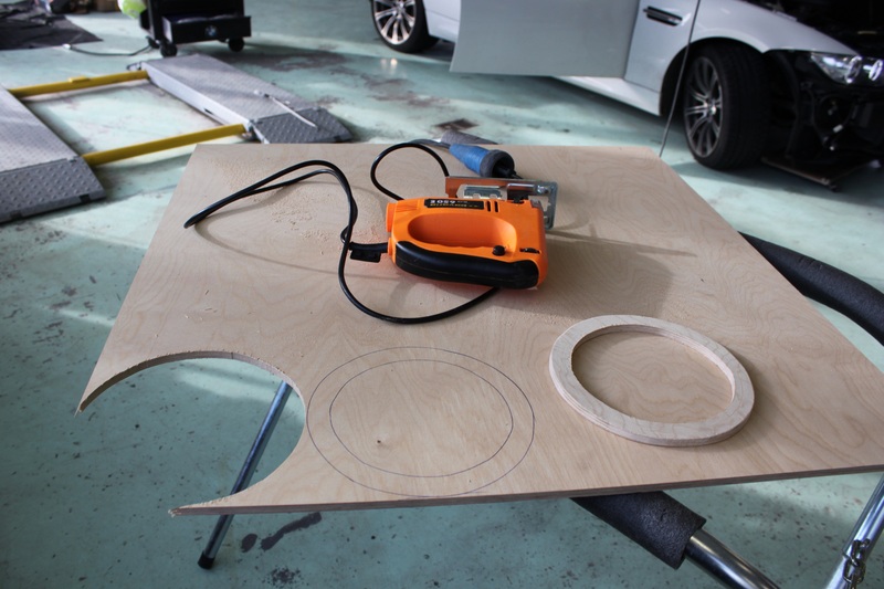

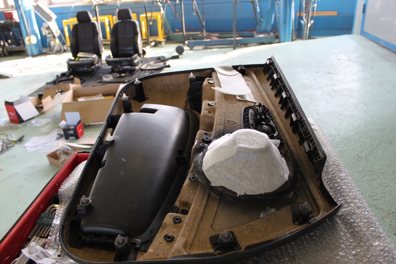

Voici comme promis quelque photos des travaux effectuer les week-end passé :)
img2865q.jpgimg2874ho.jpgimg2875dh.jpgimg2882ho.jpgimg2884cf.jpgimg2887c.jpgimg2888z.jpgimg2891a.jpgimg2893fd.jpgimg2897q.jpgimg2897q.jpgimg2900vs.jpgimg2901p.jpgimg2913vf.jpgimg2874ho.jpgimg2932hv.jpgimg2933g.jpgimg2934ze.jpgimg2936j.jpg
Pour les tests je trouve que ça donne un énorme changement par rapport à l'origine! C'est top :nickel8:
J'ai juste des parasite que je doit supprimer dès la réception d'un boitier pour corriger ça et après je pourrais passer au réglage de l'ampli, mais déjà la c'est énorme et je suis au plus bas des réglages :-?
Pour avoir entendu un Pro Logic 7 je trouve que ça se vaut voir même mieux à mon gout!
tu aurais pu gacher une autre voiture qu'une ///M quand même :|
Pourquoi du gâchis ?
Juste cette installation qui dénature la voiture...
C'est justement ce que je voulais éviter... C'est pour ça que je voulais rien d'apparent extérieurement..
