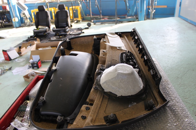

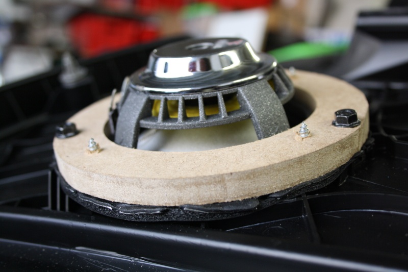

Beau boulot, mais pourquoi avoir cloisonné le haut parleur comme ça ?  Pas bon du tout ça...
Je l'ai cloisonné comme ça parce que j'ai enlever un morceau de la mousse grise et j'ai penser qu'il risquai de prend l'eau... Dois-je tout enlever?
Sur ma voiture j'ai ouvert pour le médium travail dans le volume de la portière. à la rigueur si tu as peur pour l'eau, mais en juste sur le haut du HP. La c'est comme si tu hp travaillait sans litrage

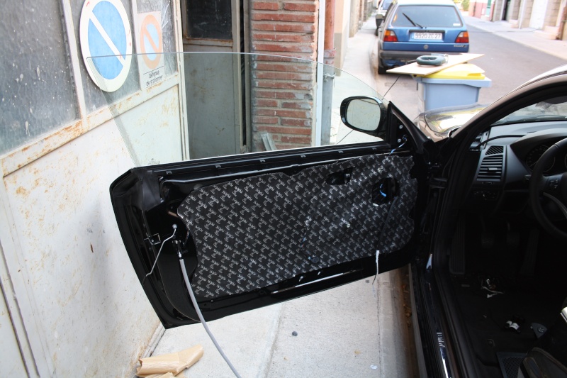

Voila le montage que j'ai fais sur ma voiture avec le traitement acoustique des portes  :wink:
Ok merci, alors je pense enlever la partie du bas!
