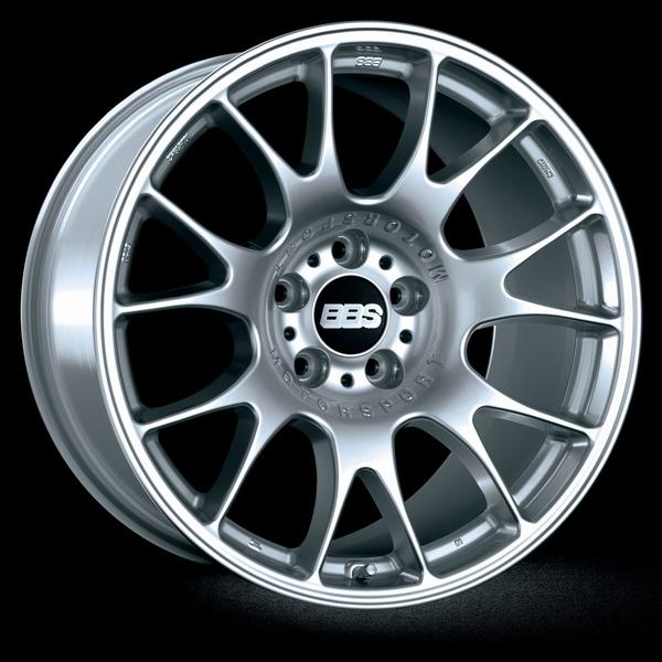

Sur une M5 E39 vous avez un déport extérieur :
AV de 82mm
AR de 99mm
Sans parler du diametre de centrage, je ne sais pas de combien vous pouvez élargir (a voir...) mais c'est vrai qu'à priori, il n'y a pas de BBS CH-R qui correspondent.
BBS-CH-R
Finitions :
Argent Brillant ou Noir Mat
Versions disponibles en 5x120 (BMW) :
(d = déport extérieur)
8,5x19" et 32 d 76
9x19" et 20 d 94
9,5x19" et 35 d 86
10,5x19" et 25 d 108
10,5x20" et 24 d 109
9x20" et 24 d 90

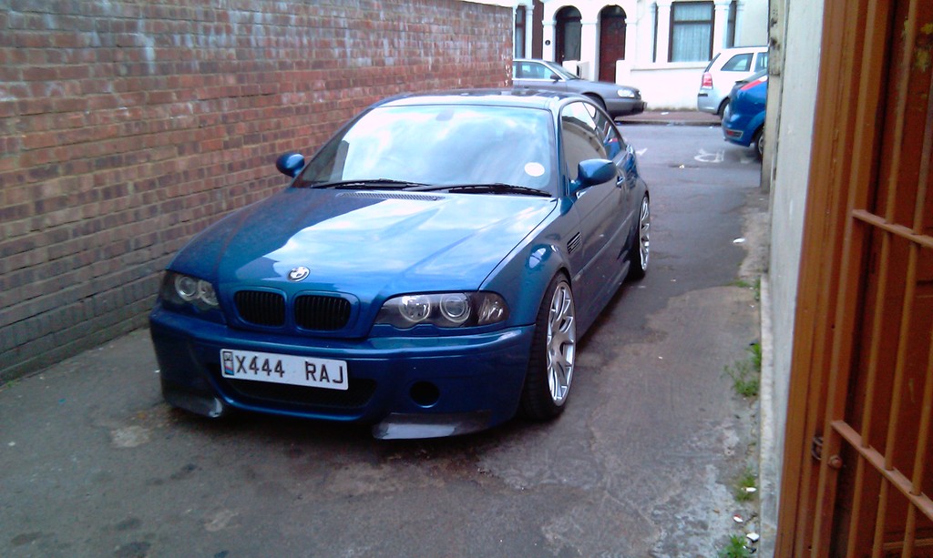

  Le 22/10/2012 à 14:22, mika57 a dit :
Moi j avais des chr en 9x19 et 10.5x19 sur ma m3 E46 et le gars qui me les a racheté les a mise sur une m5 E39
C'est sur... si ça passe sur un M3 E46, ça passe sur un M5 E39.
Mais ça dit être vachement juste avec des suspensions oem et des ailes non retouchées !
J'ai déjà vu cette photo mais rien n'était indiqué à ce sujet :

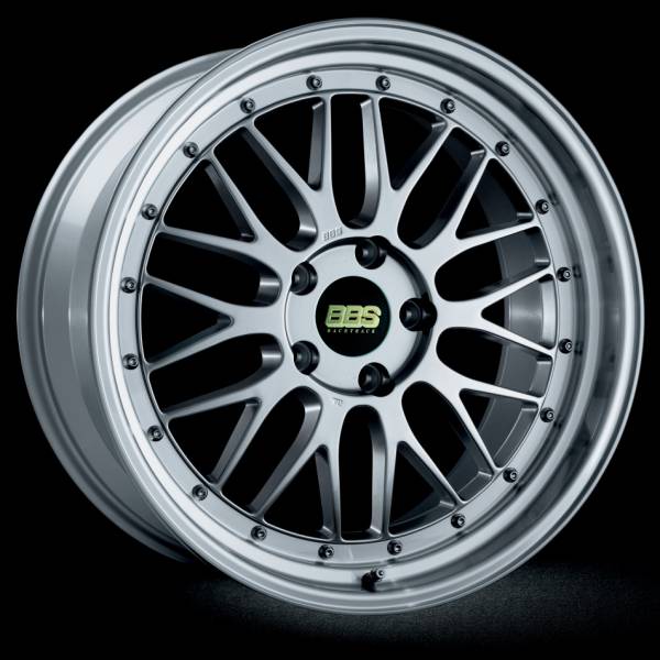

sinon il y a les BBS LM R je me demande bien combien elle sont en 19"...
comment_485375
j'aime bien le monobloc sa existe en quel taille et prix ?
