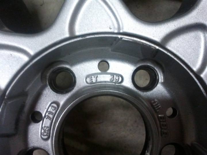

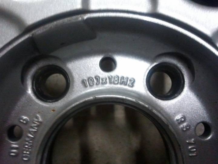

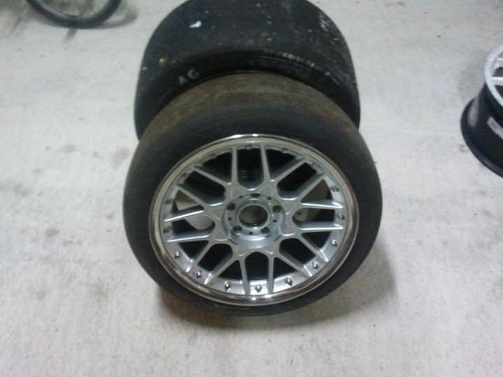

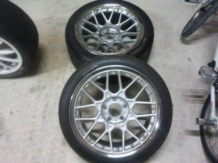

Posté(e) le 26 octobre 201214 a comment_486722 Salut, J'ai éventuellement 4 jantes BBS style Csl forgé à vendre en 8.5 x 18 ET 38 et 10 x 18 ET 25 si cela t'intertesse et surtout si cela se monte sur ta ///M5 ! Elles étaient montées sur mon ancienne ///M3 E46 Elles sont pas démontable, en monobloc forgé et il y a un voile de déco chromé collé sur les bords d'origine . Deux de ses voiles sont à remplacer pour un esthétique parfait sur les 10x18, je pistai avec donc niveau look, cela ne me dérange pas .. Je peux aussi laisser les pneus slicks montés dessus s'il t'interesse, à voir .. Signaler

Posté(e) le 26 octobre 201214 a comment_486755 ET 38 à l'avant ça va jamais passer sur E39 M5 ou alors avec des cales de porc, mais j'en doute. Il te faut un ET proche de 20-25, ça passera avec des cales, suivant les suspensions. les CHR passent sur E39 M5, mais faudra agrandir le diametre du moyeux (chez BBS, ils doivent pouvoir le faire je pense). Signaler
