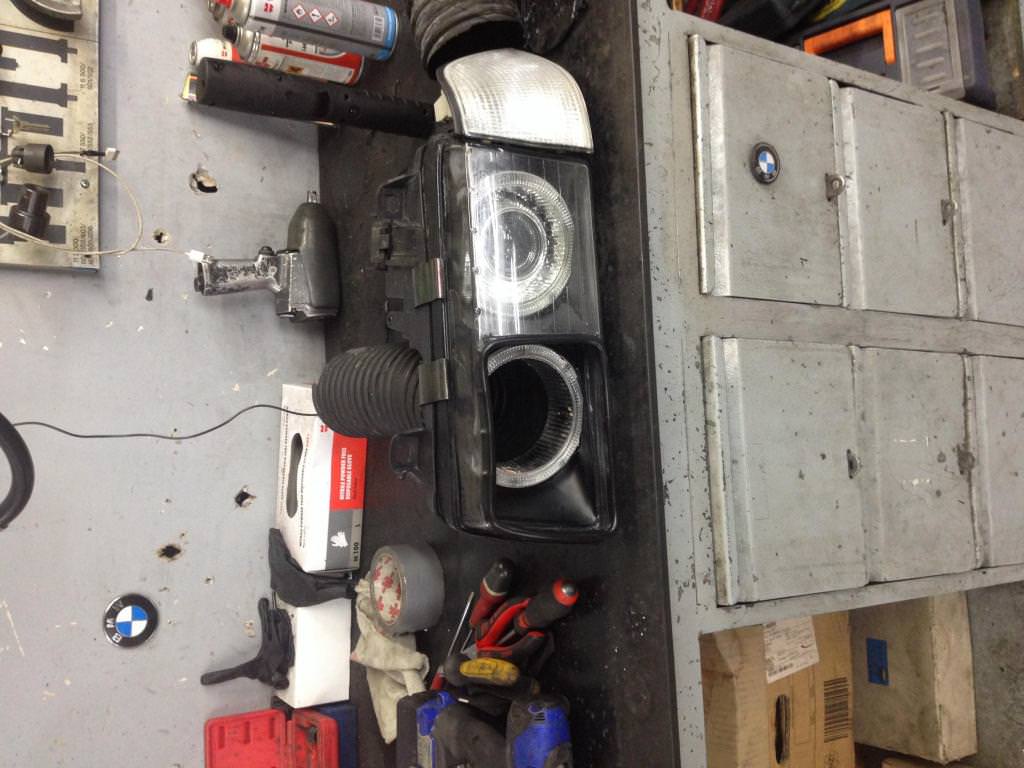

decoupe un feux avant pour faire une admission ?
post-10538-0-12738700-1420925666_thumb.j
post-10538-0-61567700-1420925719_thumb.j

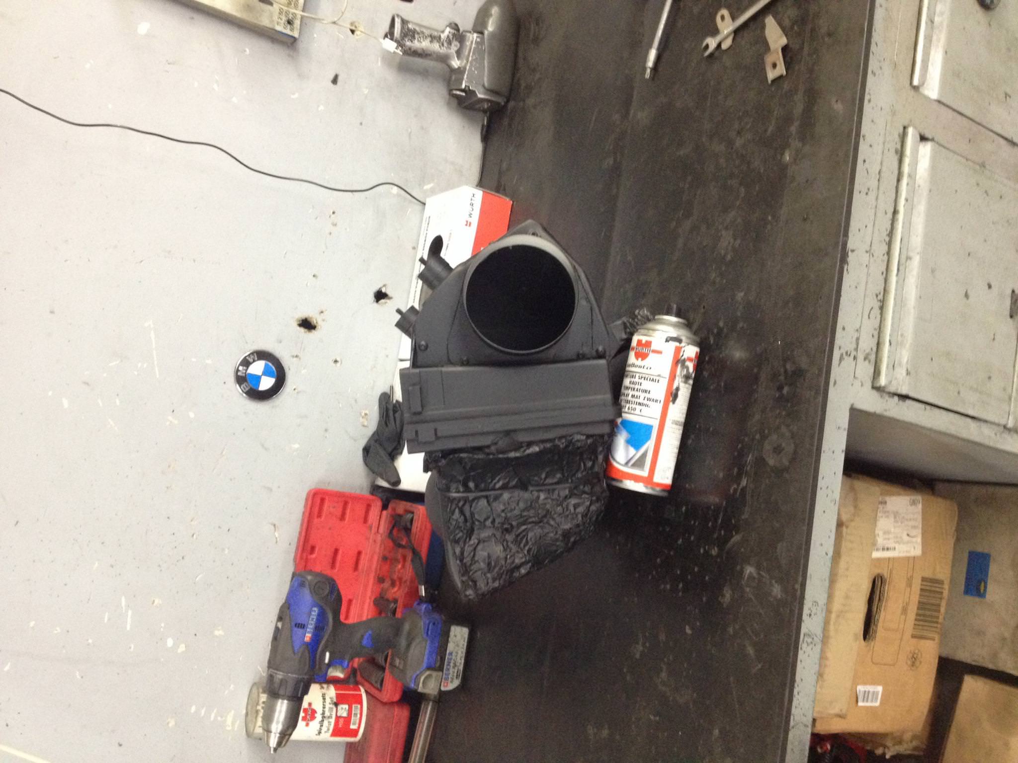

Voici mon admission
J ai enfin. Essaye et réussi a découpé mon phare en verre
Le rendu est pas trop mal !
Tu remet le porte filtre OEM??? ça serai pas mieux un kit admission style CarbonM?
Pas même budget ;-)
Les gars si vous faite sa, apres faut pas reprogrammer?
Oui c est mieux ...
Moi j au déjà une gestion y aura juste a vérifier les richesses
Ah oui, la pince!! :-D
Tu sais que CarboneM peux te faire un kit moins cher si tu prend que cloison et filtre, peut être même juste en polyester. Tu va être surpris du prix.
Ou sinon tu te bricole une cloison et tu monte un gros cornet, la surface de filtration est quand même beaucoup plus grande sur un cornet.
