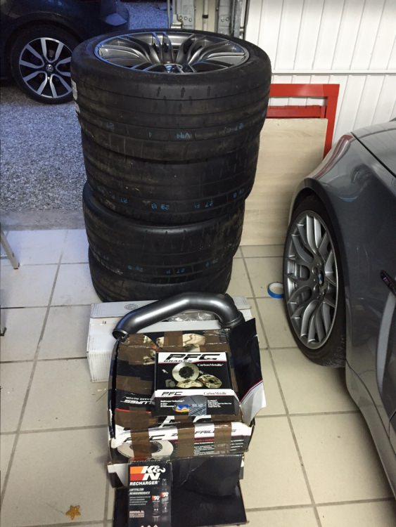

Pourtant , ça démarrait bien , j'avais tout prévu depuis des semaines , j'avais commandé les freins en avance pour bénéficier d'une promo, le kit de nettoyage du filtre , et le charge pipe , les bons pneus sur les bonnes jantes , etc... Je me suis dit qu'après tout , ça serait dommage d'arriver sur une belle journée track days ensoleillé avec une baby de 150cv parce qu'une pièce en plastique a fait des siennes. Tout ça partait d'un bon sentiment ...
Mais parfois entre la théorie et la réalité , il y a un "léger" delta .....
Mercredi , je m'y suis mis , j'ai fini la journée comme ça ... "Light is right" il paraît mais là pour le coup , je pense que c'est trop radical ...
Retour à l'expéditeur de l'un des 2 disques droit qu'il m' a envoyé par erreur ...J'espère recevoir le disque gauche d'ici le we prochain
Aujourd'hui , il fait soleil sur notre belle ville de Lille , du coup ce matin , je me dit allez hop , c'est après midi "off" , je rentre à la maison continuer la mise en forme de la baby , c'est à dire installation du charge pipe Cobb ... j'ai imprimé la notice sur le site , ça a l'air simple , c'est comme ikea , il suffit de prendre son temps et de faire comme sur les photos ... du moins c'est ce que je croyais .... Comme vous vous en doutez , ça ne s'est pas passé comme prévu ....  Le charge pipe Cobb que j'ai acheté à grand frais ne veut pas se fixer correctement . Je ne sais pas s'il y a un défaut d'usinage ou quoi mais je n'arrive pas à enfoncer complètement la partie du charge pipe que se fixe sur l'admission. Celle-ci  est très légèrement plus petite que le charge pipe d'origine . C'est invisible à l'oeil nu, mais sur l'origine il y a un joint à l'intérieur qui fait l'étanchéité d'air , et sur le Cobb, ce joint rentre tout juste , il n'est pas légèrement "lâche" comme dans le charge pipe OEM . Avez vous déjà rencontré ce problème ?
