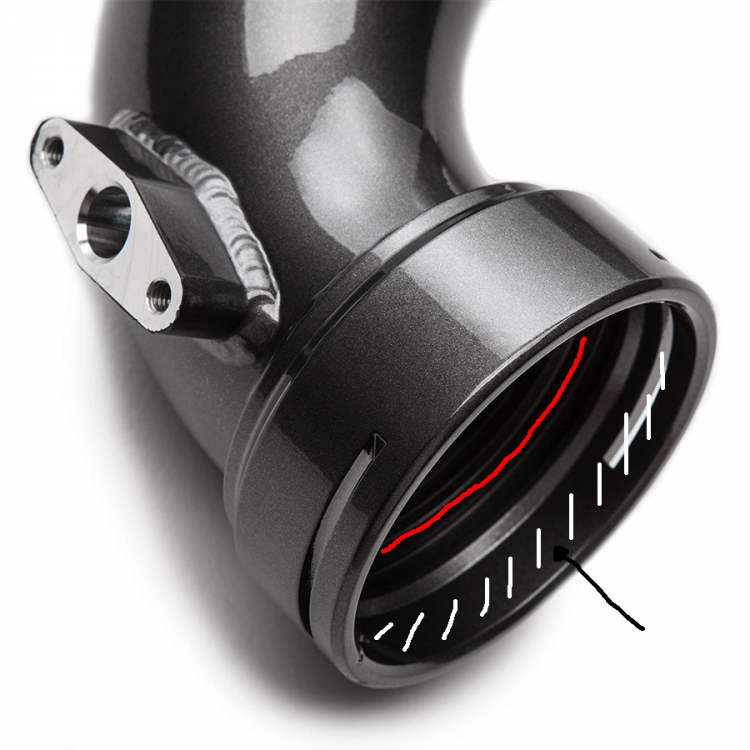

Salut @minigp, je rebondis sur ton soucis de charge pipe. J'ai eu le même soucis avec la mienne ( ce n'est pas une COBB par contre ). J'ai tourné pendant une heure sur l'impossibilité d'enfoncer complètement cette pièce pour au final la ré-aléser. Le diamètre de la charge pipe coté admission était un poil trop petit donc j'ai raboté proprement en essayant petit à petit sur le véhicule.
Sur la photo en piece jointe, je t'ai schématisé avec les traits blancs ce que j'ai raboté et qui n'altère en rien de la bonne étanchéité de la pièce. En rouge, c'est la partie où l'on retrouve le joint.  Du moment qu'il te renvoie une autre CP et pour éviter d'être bloqué, tu peux essayer cette solution :)

Salut Jipjip, merci pour l'info , mais sur ma pièce , j'ai l'impression que c'est un peu plus loin que ca coince : au niveau du relief juste après tes traits blancs . J'ai l'impression que c'est la pièce complète qui est mal dimensionnée . car le joint d'étanchéité d'air qui est un peu "lâche" dans la pièce OEM et que l'on doit ré utiliser dans la pièce aftermarket est vraiment serré .
En effet, le joint est plus difficile à mettre dans la CP aftermarket, mais une fois en place ça le fait. J'ai également raboté la partie avec le chanfrein. Tu dois renvoyer la CP défectueuse ? Car au pire tu n'as rien a perdre d'essayer d'enlever un peu de matière pour te dépanner jusqu'à la réception de l'autre CP. ( ça fait chier de devoir retravailler une pièce à ce prix la mais bon :/ )
A priori , pas besoin de renvoyer la pièce défectueuse . Je vais essayer de travailler la pièce . Tu as fait ça avec quel outil ?
J'ai commencé à la lime , mais j'ai vite lâché l'affaire car ce n'était pas assez éfficace et pas très propre. je suis passé à la dremelle avec papier et la ça gratte un peu plus et tu as un rendu propre au final. N'oublie pas de bien nettoyer car ça fait de la poussière mais c'est evident  ^^

Je vais juste acheter un embout type dremel à mettre sur une perceuse et je m'occupe de ça ce soir . Inutilisable pour inutilisable , autannt y aller !
