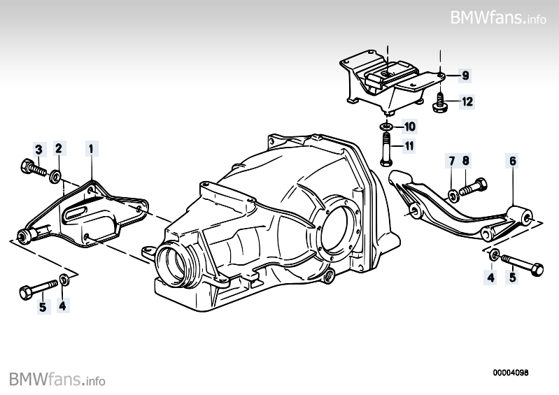

ils se ressemblent beaucoup mais la fix de nez de pont est differente
Donc ça ne monte pas sur le 3L2 , au cause de cette fixation différente ?
exact , il est impossible de monter le silentbloc de nez de pont , les fixations sont latérales sur le E34 et frontales sur le E36

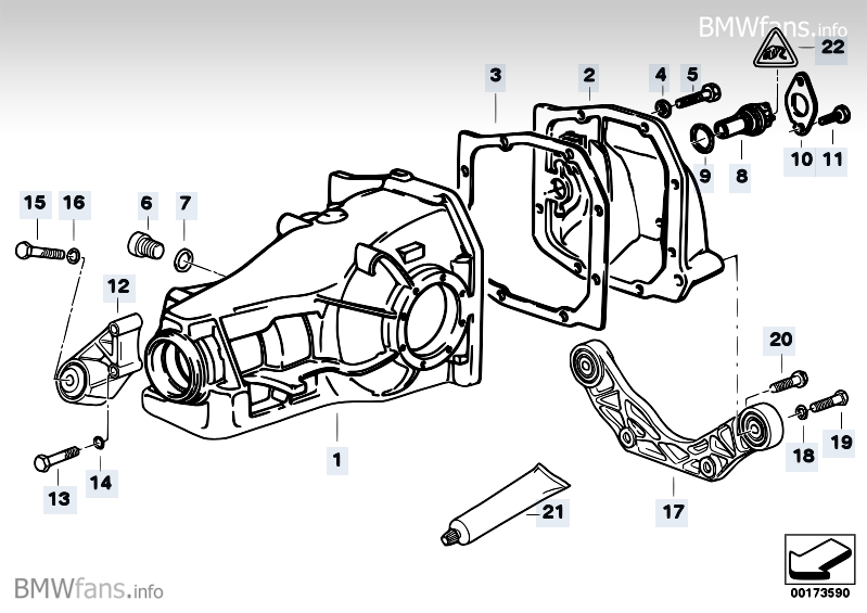

je viens de recuperer un couple court sur un pont d'E34 pour le monter dans un carter de E36 , donc je suis sure de ce que je dis ...
e36 , on voit bien comment se fixe le silenbloc (12) sur le pont ...
E34 ...
