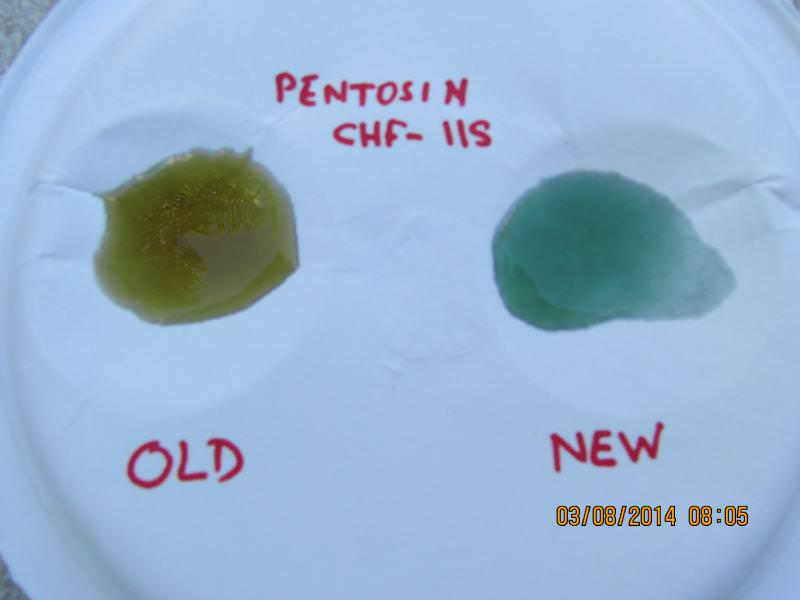

C'est de la Pentosin CHF 11S :
Voici le résultat :
