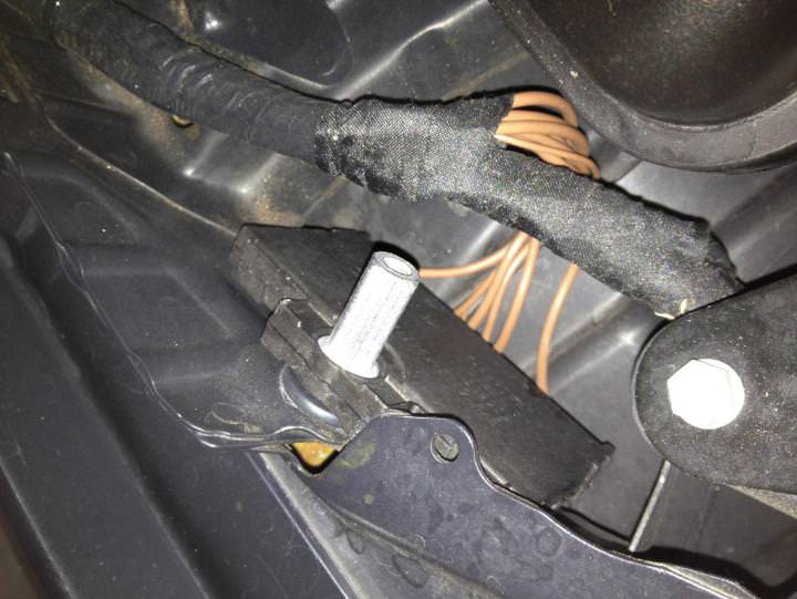

Posté(e) le 7 novembre 201212 a Auteur comment_489807 Je peux prendre la masse sur le long écrou sur la gauche de l'aile à côté du vase d'eau?
Posté(e) le 7 novembre 201212 a Auteur comment_489811 Car si tu laisse la batterie brancher sur la voiture il conseil de prendre la masse ailleurs que sur la batterie?Sur la E46 je la débranchais tout les hivers pour pas qu'elle ce vide,mais je crois que la e92 n'aime pas être débranché.
Posté(e) le 7 novembre 201212 a Auteur comment_489829 Je peux prendre la masse sur le long écrou sur la gauche de l'aile à côté du vase d'eau? Je me demande quand même si cet écrou est bien prévu pour prendre la masse!
Posté(e) le 7 novembre 201212 a comment_489885 Je me demande quand même si cet écrou est bien prévu pour prendre la masse! Oui , ça à l'air le même que sur la E46 By
Posté(e) le 7 novembre 201212 a Auteur comment_489890 Je vais essayé de prendre une photo de meilleure qualité de cet ecrou sur mon véhicule demain!
Posté(e) le 8 novembre 201212 a comment_489996 J'ai un CTEK depuis l'année dernière (j'ai fais 50km en 1 an) et il est toujours branché sur l'allume-cigare et le petit fil rouge et noir passe au niveau du joint en bas de la portière. En un an, il n'est même pas marqué. J'ai mis le CETK et les prises 220V dans une boite en plastique par terre à côté de la voiture pour les protéger un peu (elle est grosse comme une boite de chaussure). Je ne m'en occupe pas et la voiture et fermée à clef normalement... Depuis ma batterie est toujours "à point" même si je ne m'en sert pas pendant plusieurs mois. Avant, au bout de 3 mois, à peine, la batterie était à plat. En effet, j'utilise le même produit depuis plus d'un an et je suis entièrement satisfait.
Posté(e) le 8 novembre 201212 a Auteur comment_489998 Voici l'écrou en question!Il ce trouve sur le coté gauche de l'aile,et on dirai qu'il est vraiment fait pour ça!Peux ont prendre la masse ici?
Posté(e) le 8 novembre 201212 a comment_490085 Tu peux y aller c'est le bon endroit, en dessous on vois des câbles marrons qui sont justement mis à la masse à cet endroit la !
Posté(e) le 8 novembre 201212 a Auteur comment_490098 Merci REYCO!Je me suis bien renseigné et c'est exactement le bon endroit pour prendre la masse.Il me reste juste à mettre la housse dés que le premier flocon de neige arrive et c'est bon.
