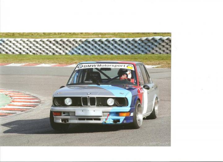

Mon projet de M5 ORECA Replica es en cours de réalisation ... Cette voiture la M5 superproduction m a toujours fait rêver ...
Comme je connais bien la M635 puisque je coure avec depuis 4 années et qu elle a le même moteur (M88) et que j ai réussi a régler le châssis pour qu elle devienne performante en endurance et je pense y etre arrive...
Je m attaque en parallèle au développement de la 5 depuis 1 an 1/2, j ai commence a faire le châssis et rouler avec un 3.5 de 220 cv ( m30B34).
Bien ce soit la même base M6 M5, même châssis le comportement est sensiblement différent , la 5 est plus vive en virage plus survireuse car elle parait avoir moins de motricité surement moins rigide 4 portes, la position du pilote et plus en avant les portes a faux de carrosserie sont moins importants que sur la 6 le centre de gravite doit etre plus haut voiture plus haute ...

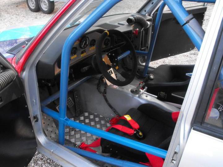

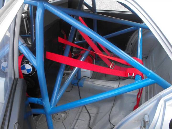

Pour palier a ces différences j ai monte un arceau cage, allège au maxi la caisse ( portes vides, vitres lexan, caisse deblaxonne et totalement vidée, capots allèges etc ...) j ai fait de réglages du train arrière différents de la 6 pour regagner de la motrice et vais monter un aileron arriere avec plus d incidence.

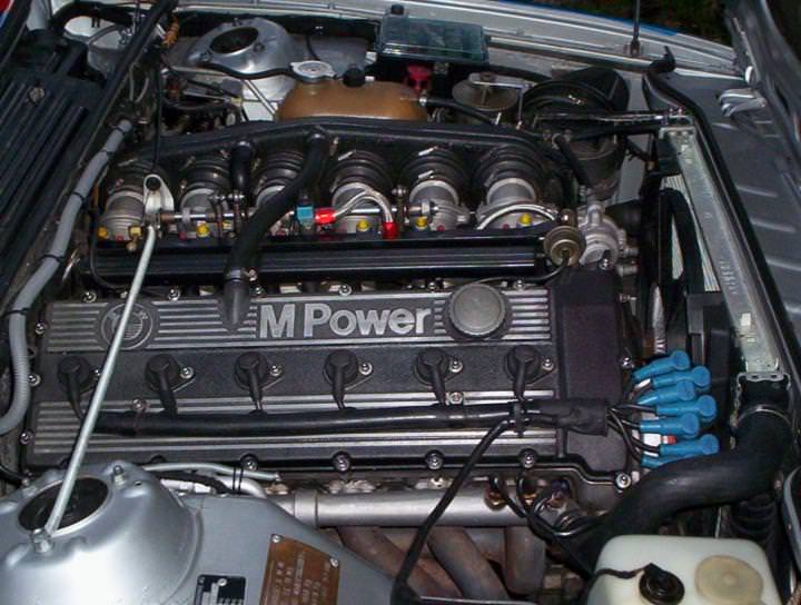

Je viens monter ce WE le moteur M88 ( M1 ) dans la caisse, il est optimise a 300cv donc un gain 14 cv donc encore très fiable..
J espère pouvoir faire les premiers essais en février si le temps le permet ..
Ce projet me passionne et j adore la gueule de la 5 qui a un cote Bestial...Encore du pain sur la planche ... A suivre

Montage du moteur M88
post-11009-0-95763200-1356337500_thumb.j

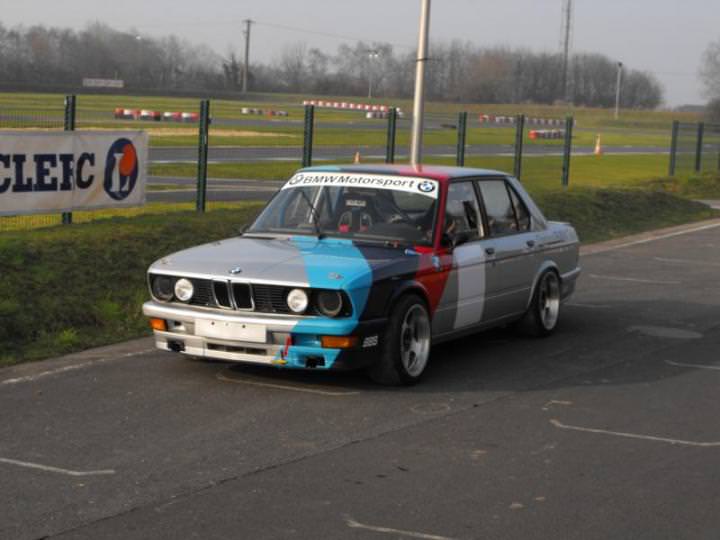

Une m5/M6 comme ça ça fait quel genre de chrono à prenois ?
Non j ai les trains standard modifies et les point d ancrage sur la traverse moteur modifies.
Je suis plus a la recherche des performances que de l esthétique, Si j avais trouve des trains Groupe A a un prix raisonnable mais on me demandait 10 000€ sur une voiture qui ne pourra jamais dépasser 25 000€ a la revente ??? J obtiens sensiblement les mêmes résultats mais avec des réglages limites pour le moment ça me suffit...
Mon meilleur temps a Dijon est avec la 6 est de 1.37.5 en slick occasion (chronos transpondeur Officiel) je pense pas faire mieux avec la 5 pour le moment en dehors de mettre 4 pneus neufs et gratter 1seconde 1/2.
si j arrive a rouler en 36 je serai très heureux la voiture a le potentiel malgré ses 30 ans
Tu connais Dijon les chronos sont très évolutifs d une journée a l autre, le revêtement est très use...

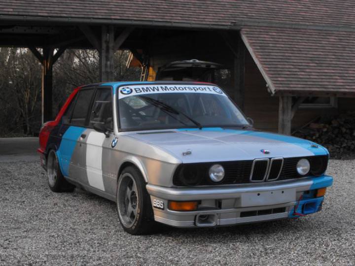

PHOTOS DU PROJET EN COURS
post-11009-0-57856600-1356427481_thumb.j
post-11009-0-05918400-1356427971_thumb.j
post-11009-0-26455700-1356427995_thumb.j
post-11009-0-98768300-1356428034_thumb.j
post-11009-0-25505000-1356428070_thumb.j

tu a suprimé le chauffage? pare brise chauffant ou utilisation d un petit chauffage/ventilateur auxiliaire?
J ai garde le chauffage pour le pare brise, pour les roulages en debut de saison ou sous la pluie je n ai pas trouve de meilleures solutions prix / performance ...
Parcontre j ai canalise l air du passager vers moi avec des boas pour aérer l habitacle l été les guillotines de vitres n apportent pas assez de ventilation ...

Mise en route du M88 cet après midi, puis modification du radiateur d eau ....et de l Echappement
Ca demarre impeccablement c'est moteur BMW même apres 6 ans d'arret.
Parcontre un claquement regulier  sur le devant du moteur, j'aurai bien un tendeur de distribution qui serait HS ???? A voir
