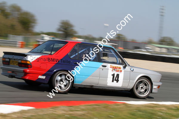

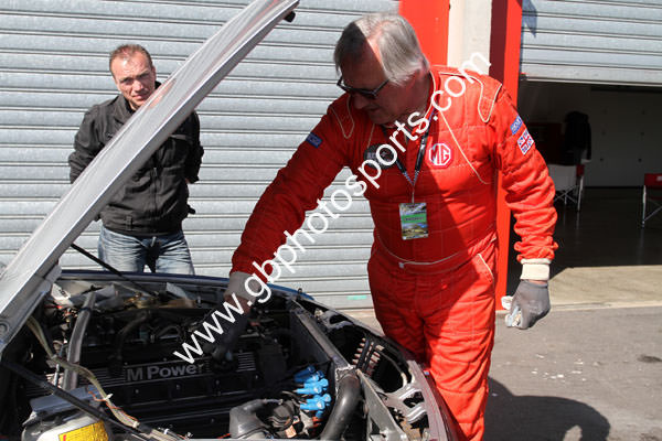

première pour la M5 21 avril Le Vigeant Sagas Tours endurance FFSA 3 heures, les essais 45 mm je laisse mon equipier rouler 1/2 heures il ne connait pas la piste, je prends le manche dans le dernier 1/4 d'heure 1 tour lancé 1 tour chrono " la pole" 1 tour de deceleration et la coupure du moteur je rentre en roue libre jusqu'au stand ( verdicte doigt d'allumage cassé) pas de rechange apres 2 heures de recherche d'un spectateur qui etait venu la veille avec une E28 Hargte et qui habitait à 20 kilomètres du circuit je suis depanné !!! Ouf le jour de mon anniversaire la chance est avec moi !!!
Depart en pole, ravitaillement trop tot qui nous penalise, elle consomme beaucoup trop ( reglage injection a revoir ) puis selection de boite qui deconne impossible de rentrer la 3 est au Vigeant c'est la plus solicité ....Puis courroie de DA qui saute .... Enfin des problèmes  de jeunesse  classique ( j'ai mis 2 ans a fiabiliser ma M6 ) normals pour une voiture de 30 ans...
Meilleur temps du plateau : officiel FFSA 1.58 vitesse de pointe en bout de ligne droit 225 chronos ...
La bête a du potentiel et c'est  geniale a piloter, je la prefere à ma M3 3.2 beaucoup plus vivante.

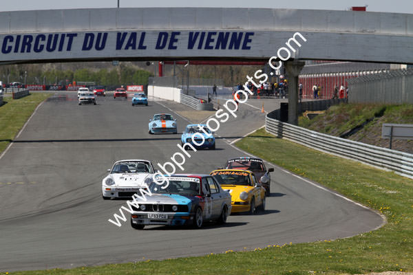

GRAND PRIX DE LA VIENNE 2013
SAGAS TOURS
Course
Classement meilleur tour
Page 1/1 Le 23/04/2013 à 19:32
afc micro chronométrage officiel ffsa 01.60.80.54.54 contact@afcmicro.com www.afcmicro.com
Clt Num Pilote Marque Temps Tour Ecart Vitesse
1 14 DE ROTHIACOB Christian / CANU Henri BMW M 5 1:58.727 44 113,069
2 8 LASCAUX Gérard / GUILLAUME Philippe BMW M 6 2:02.528 53 3.801 109,561
3 51 TEGONI Sylvain / DE SOUSA Felipe PORSCHE 2,7 RS 2:03.258 60 4.531 108,913
4 417 ROCHETTE Guy / DUBREUIL Christophe PORSCHE 3 L 2:05.446 1 6.719 107,013
5 16 DOUINAUD Philippe / BARRAUD Christian PORCHES 3,2 L 2:06.594 75 7.867 106,042
6 31 SENEZ Philippe / BALLE Daniel ESCORT MK1 2:07.294 71 8.567 105,459
7 12 BOURGEOIS Jean-Pierre / HENNEQUIN Sébastien PORSCHE 2,4 L 2:10.552 5 11.825 102,827
8 26 AZPECTIA Armand / VACHER Gilles SIMCA 1000 coupé 2:10.705 27 11.978 102,707
9 7 HARDEL Hervé / L'HELLEGOUARCH' Xavier / SAINT JA ESCORT MK1 2:16.537 26 17.810 98,320
10 63 CATUSSE Maurice / RICHOU Anne ALFA SPRINT 1,5 L 2:23.532 17 24.805 93,528

Mon sauveur a cote de la M5 vive la fraternité des BMW Vintage !!!

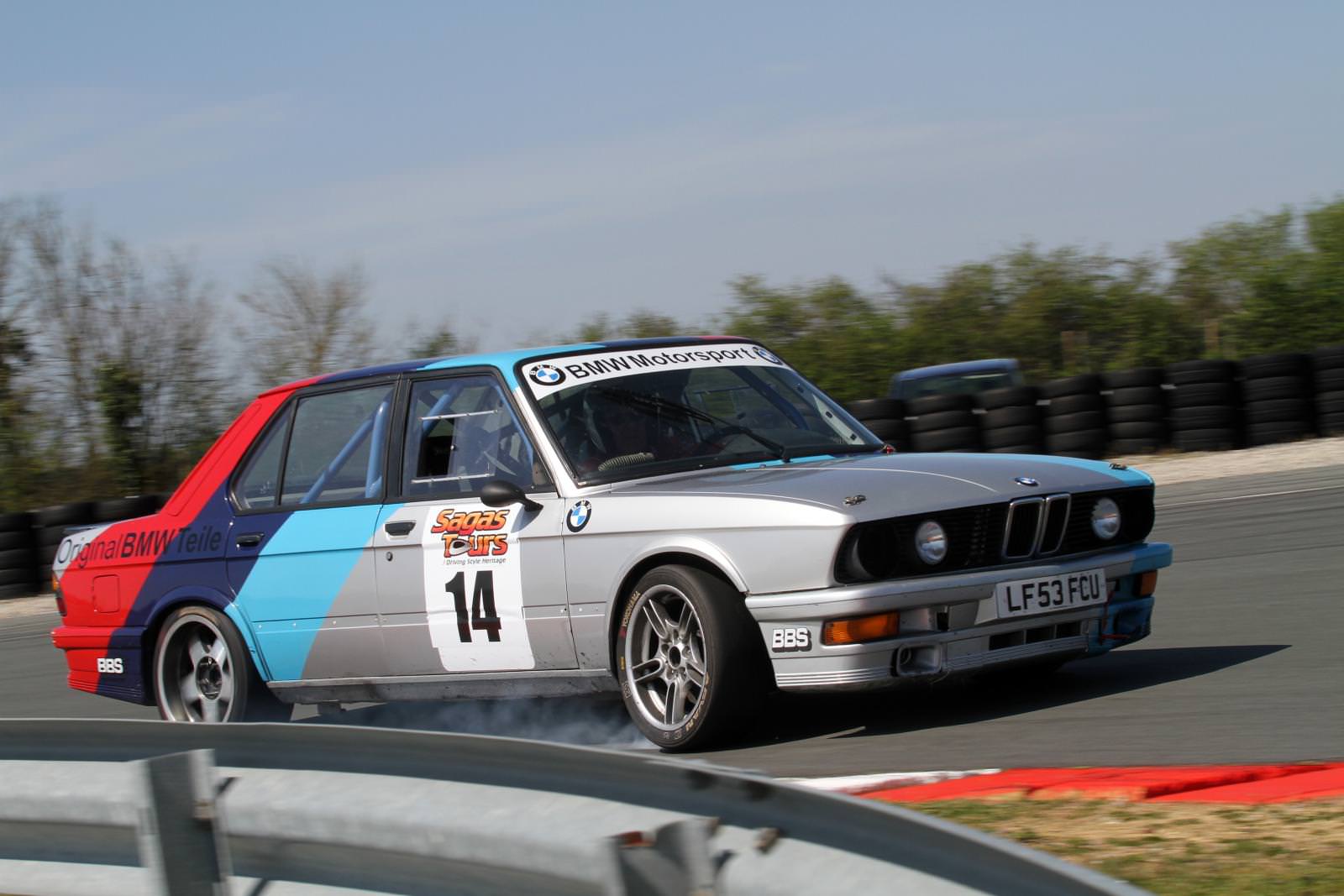

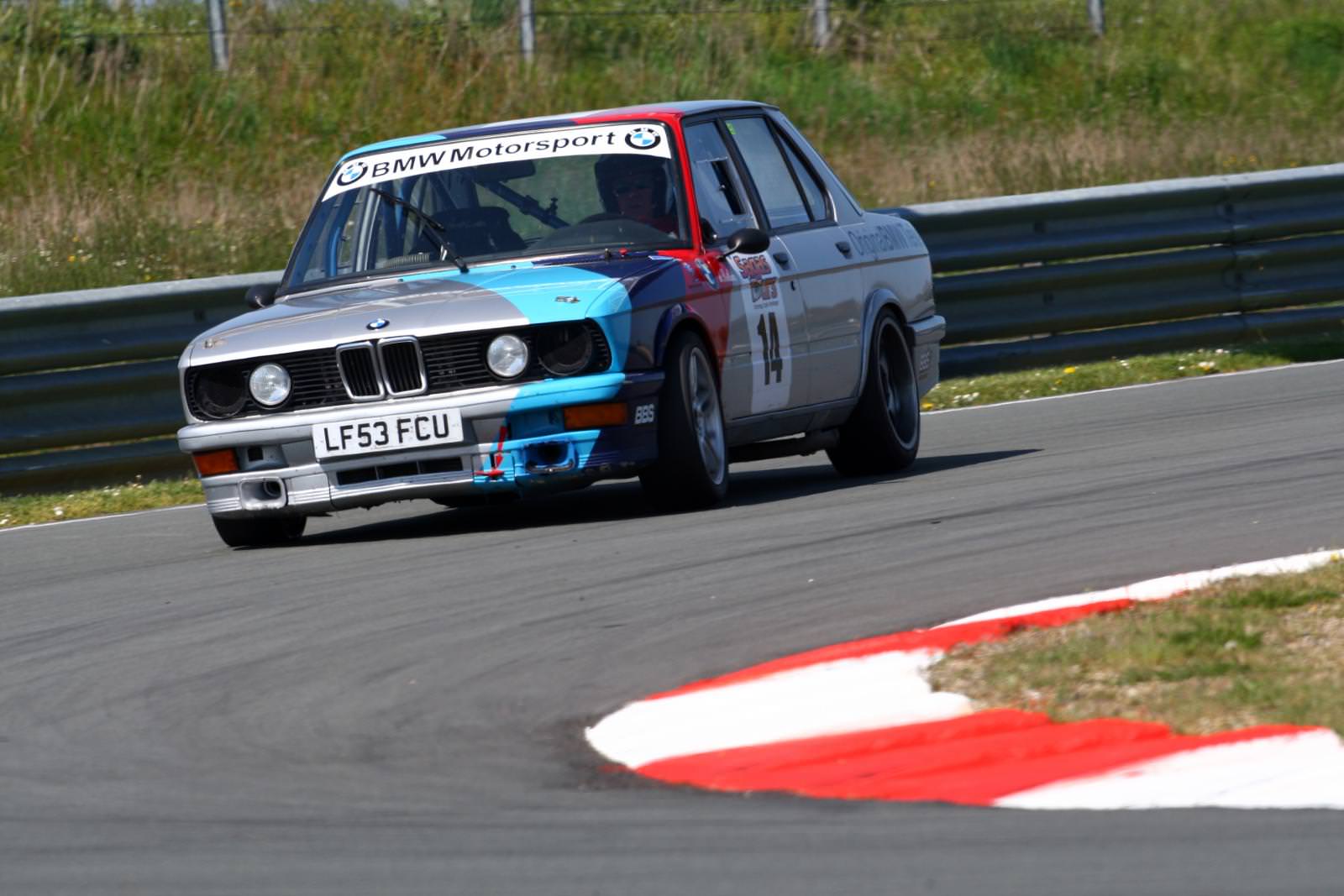

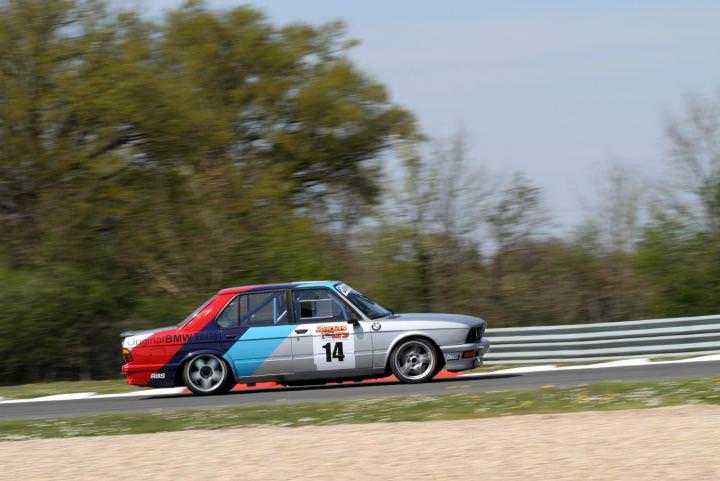

Comportement dynamique de la M5 pas de roulis, le châssis est OK reste a faire un train arriere reglable pour la rendre moins vive ...
Les freins sont Top : brembo 4 pistons a l avant disque de 310 mm et plaquette C.Loraine, disque et etrier M5 34 a l'arriere 285 mm plaquettes DS 2500 ....
Boite sport Getrag 5 eme à 1, pont 3.64 autobloquant 45%,
Moteur M88 3.5 litres 24 soupapes,  arbres a came Schrick 286° et 284°, calculateur eprom modifié, rupteur 7000  trms vitesse maxi avec pont 3.64 (ideal sur les circuits Francais) 226 kmh chronos....
