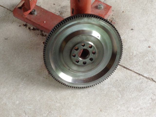

Pas trop de casse le volant est HS les trous de fixation sont ovalisés, je remets un neuf avec vis neuves ..
Je cherche le coupe de serrage des vis de volant moteur ???

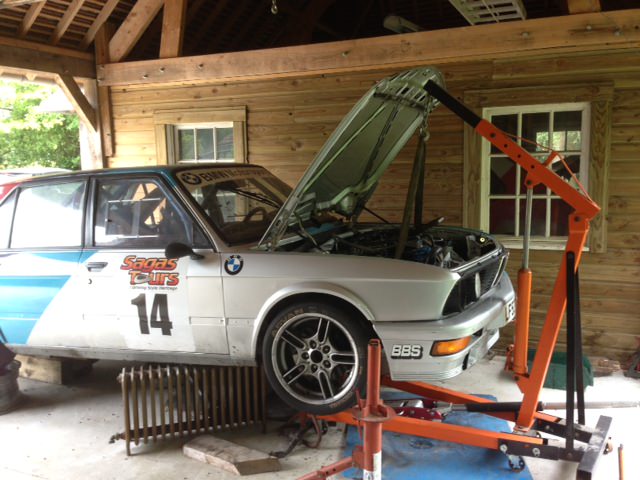

J'ai reussi a laisser le moteur dan la caisse et j'ai sorti la boite complete...

Reprise des travaux après un arrêt de 10 jours "calcul rénal" ca m'a donne le temps de faire refaire un volant moteur identique a l'ancien allégé et équilibré..

Terrible le radiateur en fonte en guise de chandelle :-)
C est le futur radiateur de boite !!!
barbare :nickel8:
C est vrai qu une fois installe le radiateur sur la M5 ça va avoir un air Mad Max ... mais la boite va se sentir tellement mieux !!!
Salut, C'est un volant moteur d'origine allégé ? Est ce un bi-masse ? Merci@+
C'est un volant d'origine allegé de M30 B34
Les premiers Bi masse sont apparus sur les S38B38 ( sur les M5 E34 3.8 )
Lol le radiateur, j'avais juste recu les mails, pas vu le post... :perenoel:
Ca me rappelle quand je faisais de la poursuite sur terre avec la R15, système D à l'honneur, lol.
Salut, Ok merci ! Crois tu qu'il soit possible d'en faire autant sur un bi-masse ? Merci@+
Désolé mais je n'ai aucune expérience avec les volants Bi Masse
