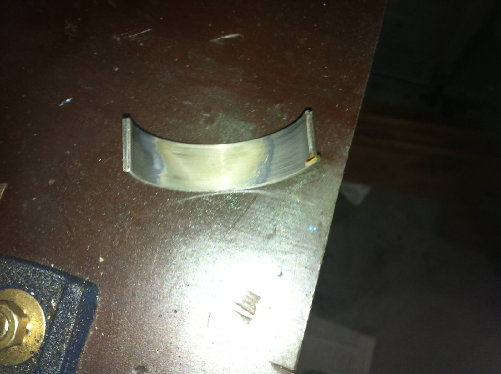

Posté(e) le 11 novembre 201212 a comment_490865 pour aider dans ta descision: coussinet inferieur moteur phase 2 113Mkm ( coussinets changer a 78MKm par BMW en rappel ) De plus si déjà tu fais les coussinets, je conseil également les vis ARP surtout si elles sont en diametre 10mm (moteur phase 2) environ 120€ le jeu.
