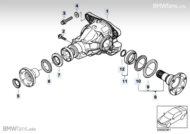

en faisant marche arrière hier, dès que je lâche l'accélérateur, j'ai le pont qui bouge comme une sorte de flottement comme si c'était mal fixé???
ca peut être lié à des silent blocs fatigués ou autre?
Ca peut etre plusieurs choses faut la mettre sur la fosse pour regarder si ton pont bouge ou pas, vérifier le(s) flectors, vérifier le jeux dans la tulipe arrière droite ...
moi aussi jai ce clongue sur ma boite manu (bon c'est pas SMG) apres je me suis toujours demander si par hasard ca serai pas aussi le pallier d arbre de transmission qui prend aussi du jeu
comment je fais pour avoir acces a la visse n°2 on m'a dit de vérifier ca aussi, en démontant la roue et les caches, j'y ai accès?
Le problème a déjà ete abordé plusieurs fois...
Pour avoir accès a la vis deux, tu soulève ta caisse tu passe en dessous et tu la cherche :-)
