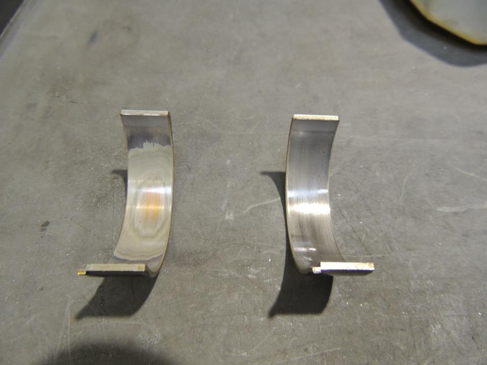

en tous cas les coussinets sont changés,il été temps de les faire mais bon le probleme vient pas de la  :| 395342couss8.jpg
Et au fait cette histoire de bruit ça s'est fini comment et par quoi?
Sale tête les coussinets, ça confirme bien qu'il faut envisager le changement vers les 120mkm!
Et oui quid du fin mot de l'histoire
