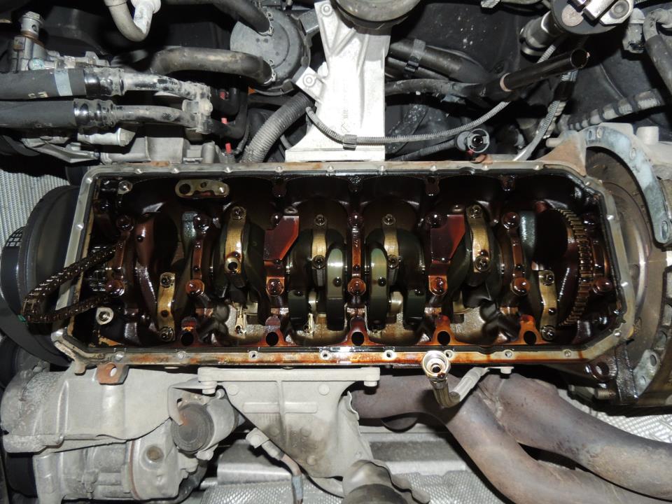

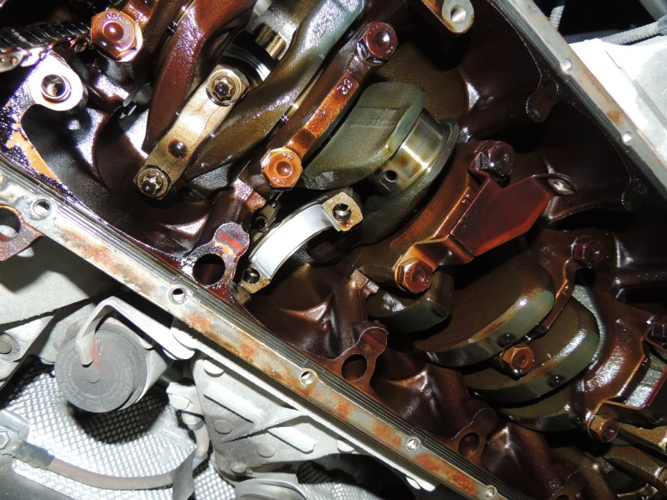

en tous cas les coussinets sont changés,il été temps de les faire mais bon le probleme vient pas de la  :| 395342couss8.jpg

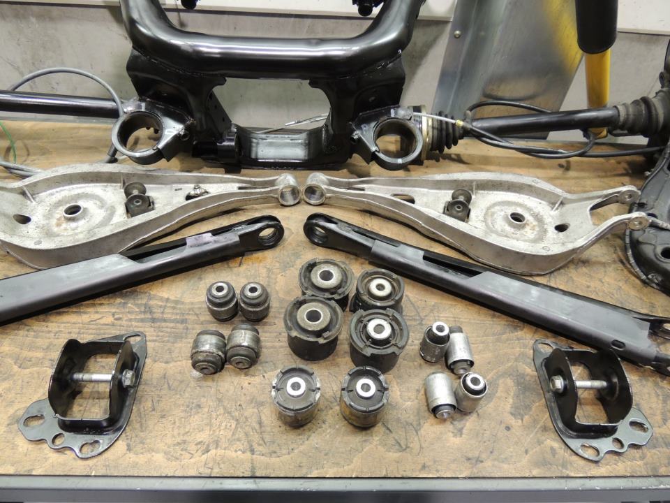

alors tous les silents bloc av et arr ont été changés par de l'origine
les silent bloc de bras arr en power flex avec cales en inox pour le jeux latéral

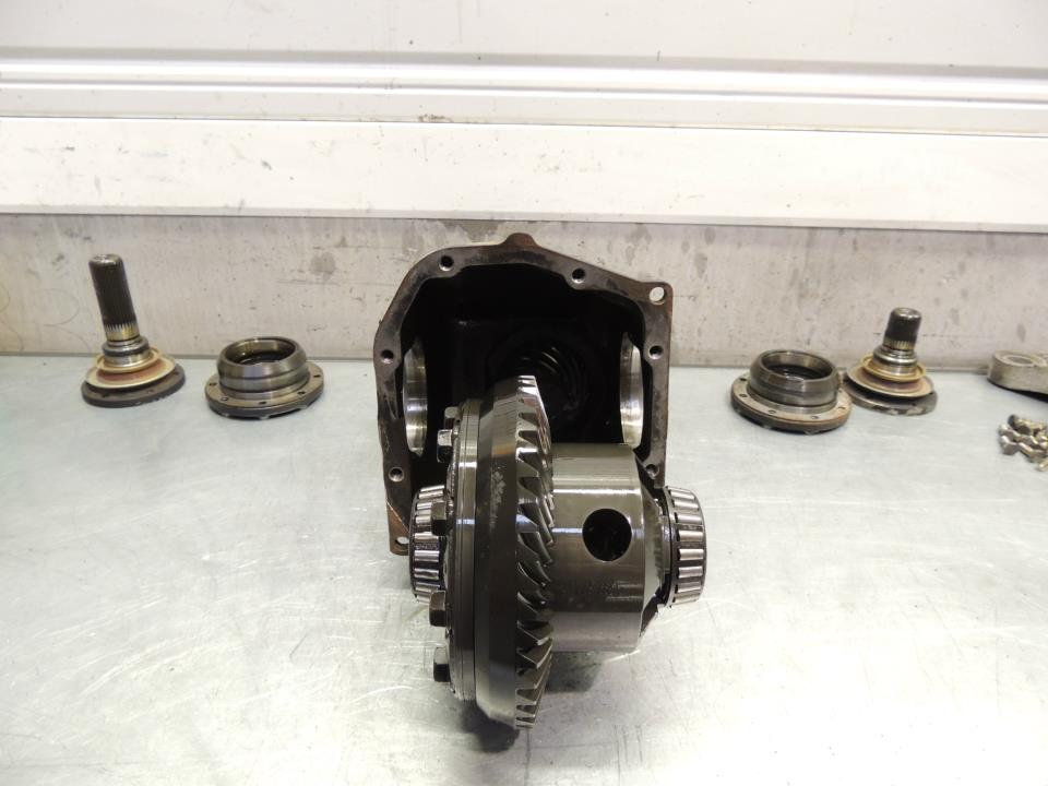

modification du pont différenciel E36 dans pont E46

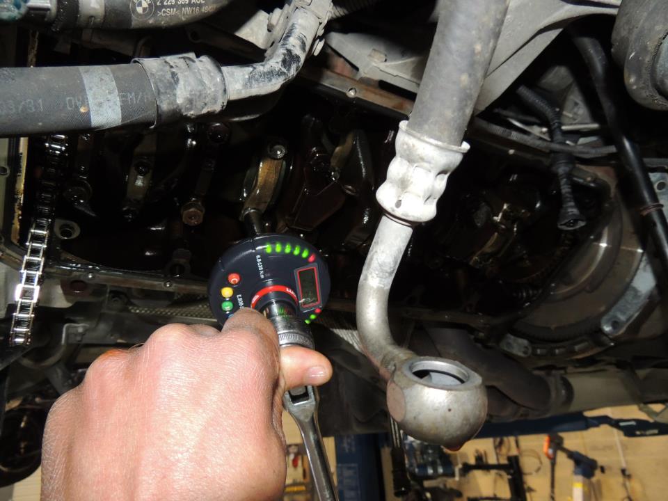

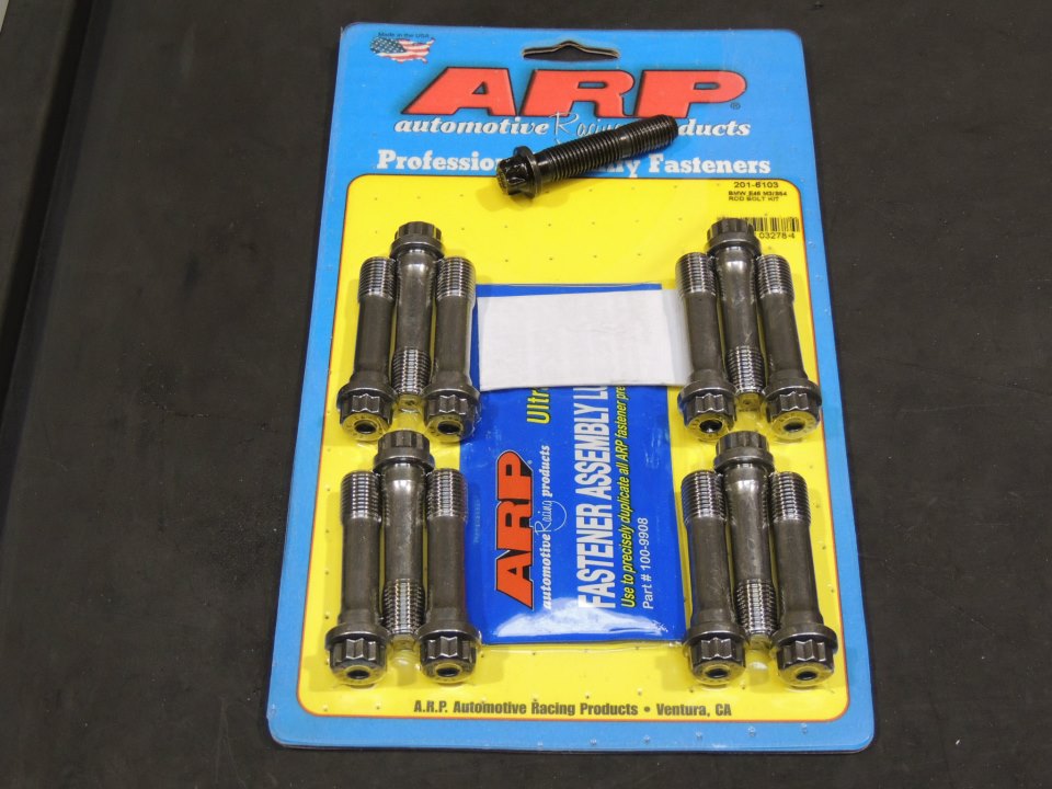

coussinets de bielles + vis ARP

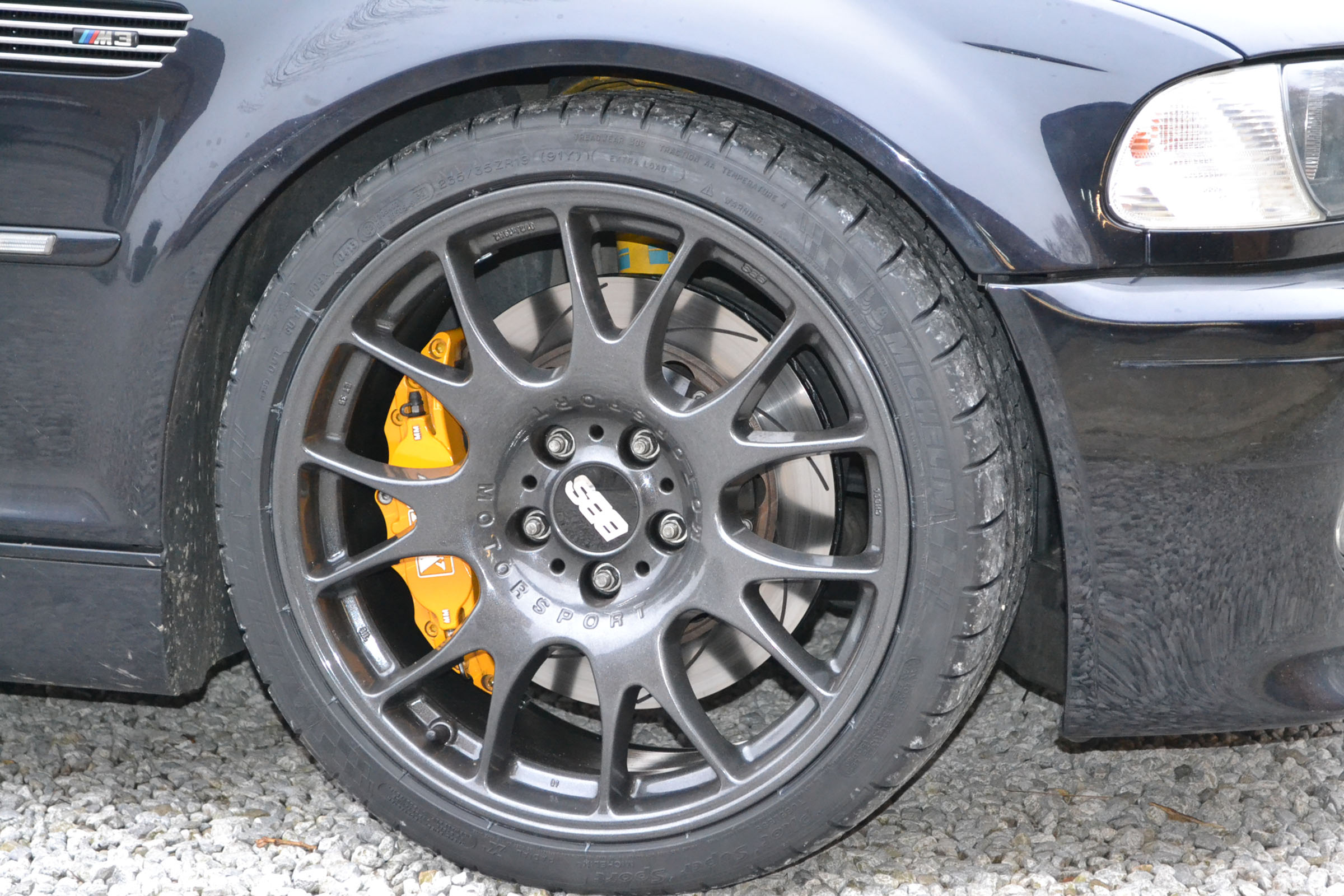

montage gros frein av XYZ  355x32  6 pistons,(le 4 piston pour l'aar arrive)

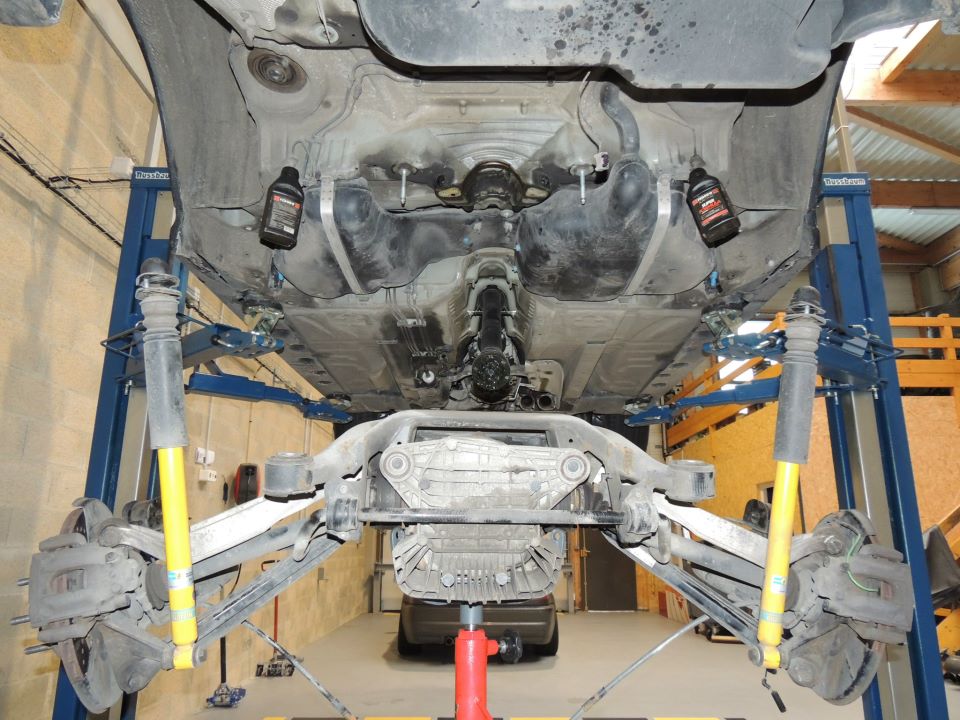

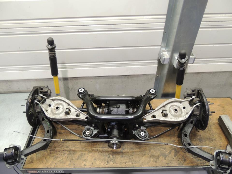

demontage du train arr complet
248979560853472287132829984562865124n.jp

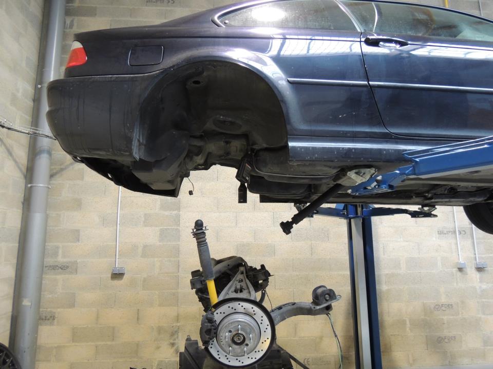

pret a remonter
vis ARP

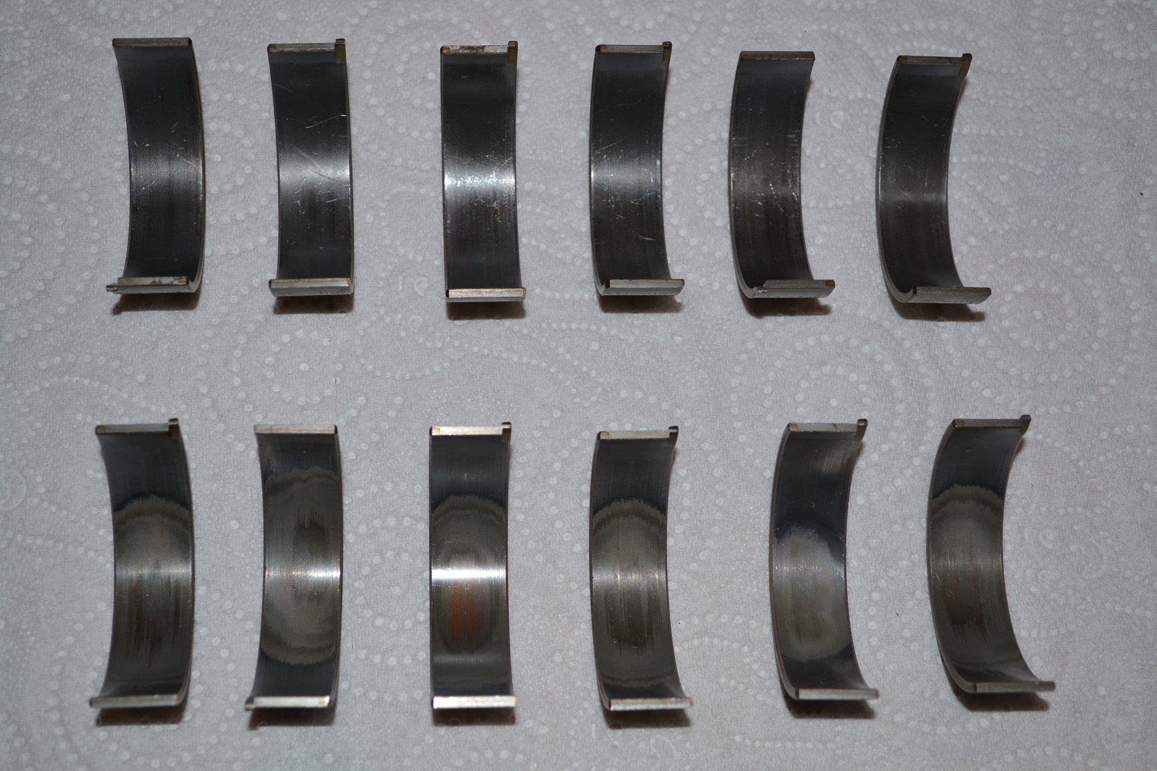

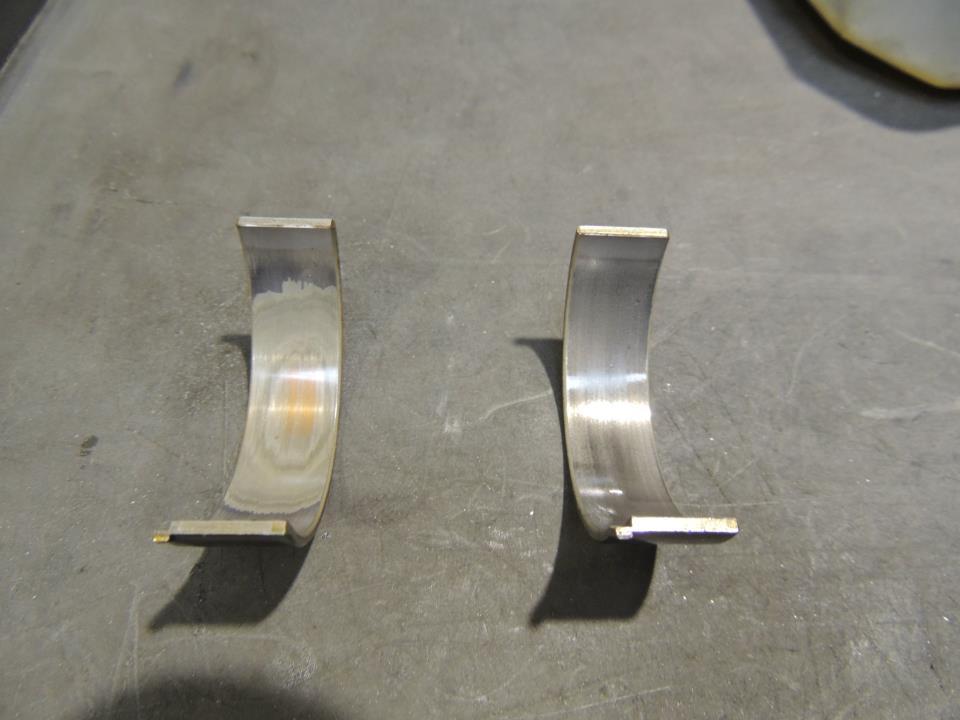

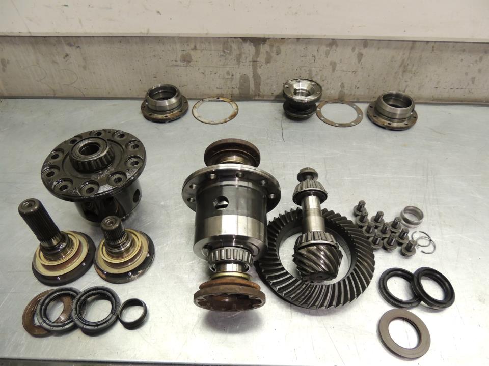

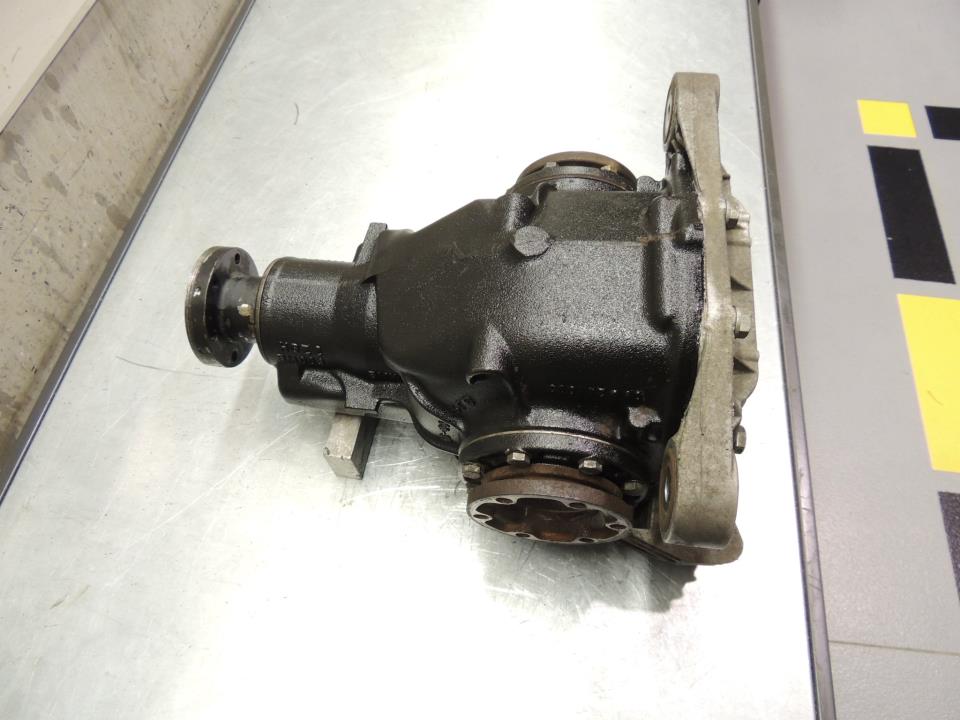

coussinets 128 000 km
