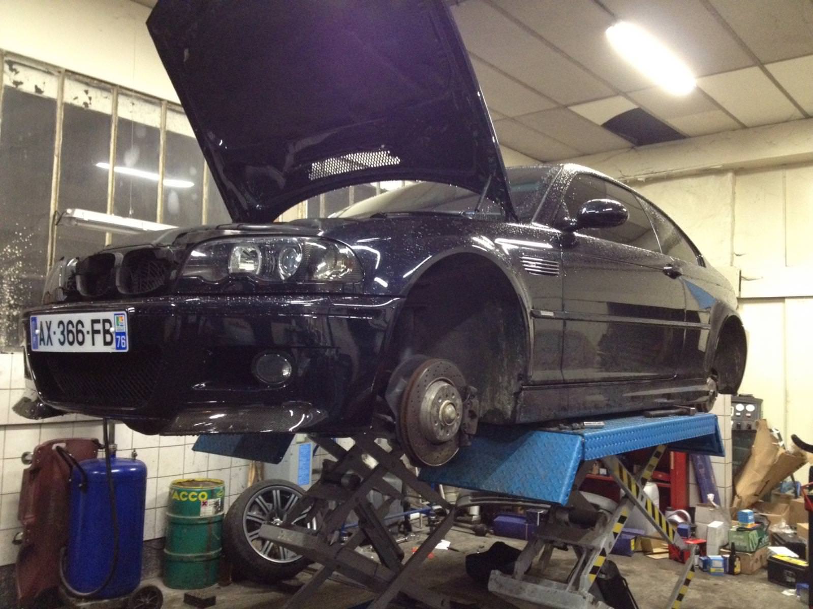

Voilà je suis lancé à fond sur mon M!!!

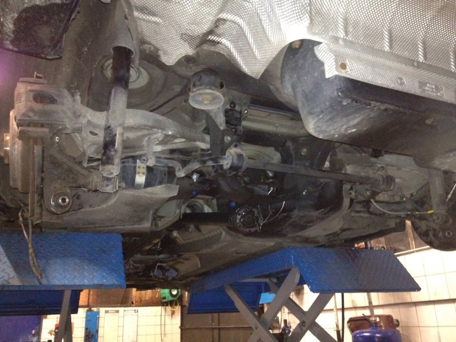

Gros travaux remplacement joint spy pont arrière avec remplacement de l huile bien sûr, changement tirant carro arrière par des réglables en alu ainsi que les Silentblocs de bras et cela des bras au niveau des tirants car les vis étaient grippé dedans impossible de les sortir j ai été obliger de les arracher pour pouvoir défaire les tirants ça à été un grand moment de solitude...
Rabaissement avec ressort court H&R, montage durite frein avia avec remplacement du liquide de frein par du rbf 600, changement silencieux par un SS RACE, vidange boîte avec huile Castrol transmax z, vidange moteur + filtre huile, air, essence, filtre vanos et remplacement bougies et pour finir tt ça un bon réglage de géométrie!!!
Je viens de passer 2 jours et demi et il me reste la géo, les bougies et vidange moteur + filtres faire car beaucoup de temps de perdu avec les silentblocs car ce n était pas prévu donc grosse galères pour virer les tirants, du coup j en est profité pendant que les bras étaient démontés pour changer les silentblocs supérieur des bras qui commençaient à fatiguer...post-11308-0-35536200-1355698773_thumb.j
En bas à gauche juste derrière le disque de frein le nouveau silentbloc de tirant il y a gros de Boulo pour le changer car il faut vraiment tt démonter (disque de frein, garniture de frein a main pour virer les cable de frein, étrier, amortisseur, triangle, cardan, capteur abs) pour l extraire... Et de chaque côté ça occupe bien lol
Pour continuer dans les galères obliger de dégripper les billettes de direction pour pouvoir faire le para car gripper de chez gripper obliger de jouer du chalumeau pour débloquer tt ça, démontage des rotules pour pouvoir nettoyer et graisser tt ça à la graisse alu ( j ai tt remonter à la graisse alu ce qui est susceptible de gripper comme ça si je dois redémonter un jour je limite les risques de grippage et l obligation de changer des pièces qui n étaient pas prévu...) post-11308-0-51227000-1355699559_thumb.j
