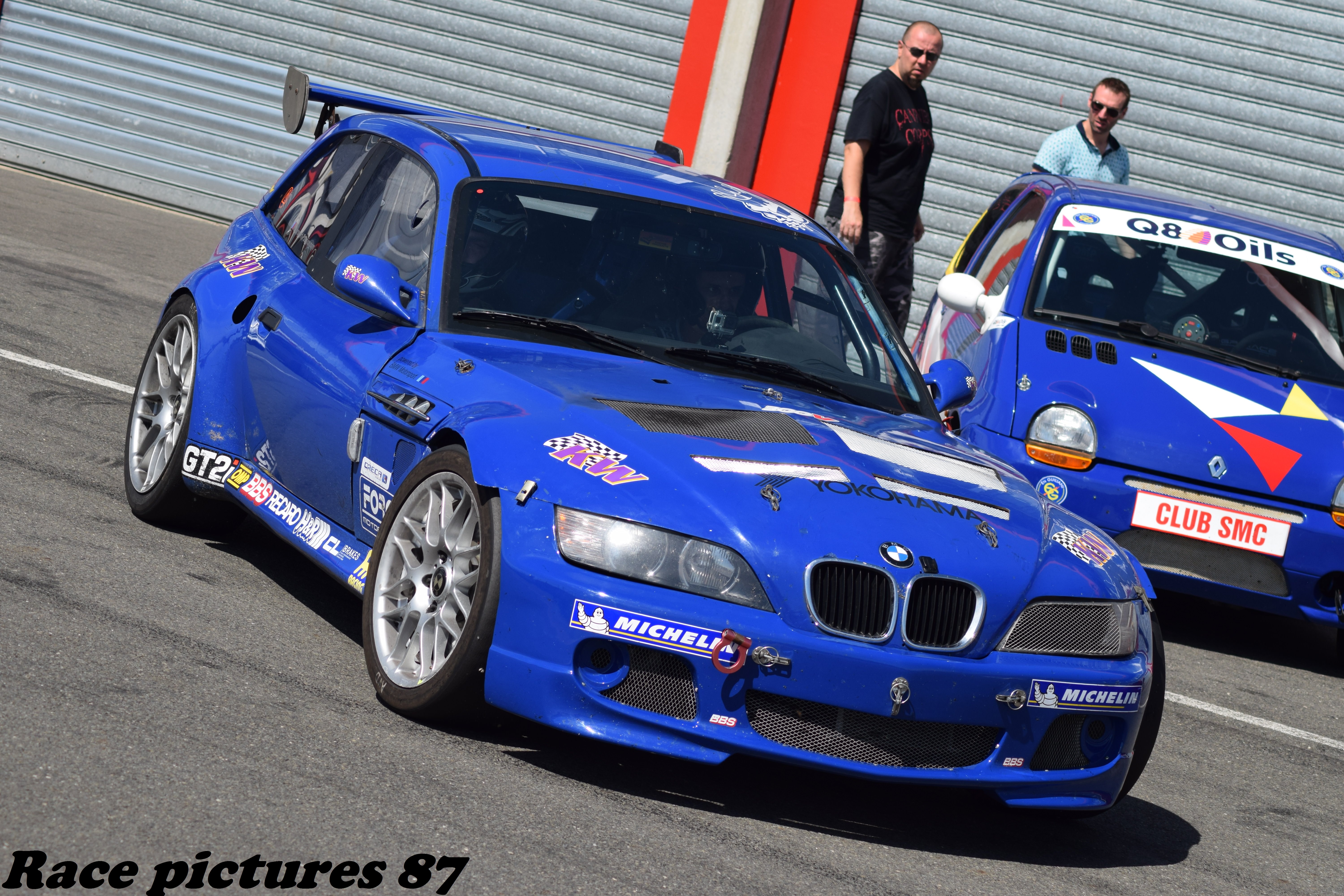

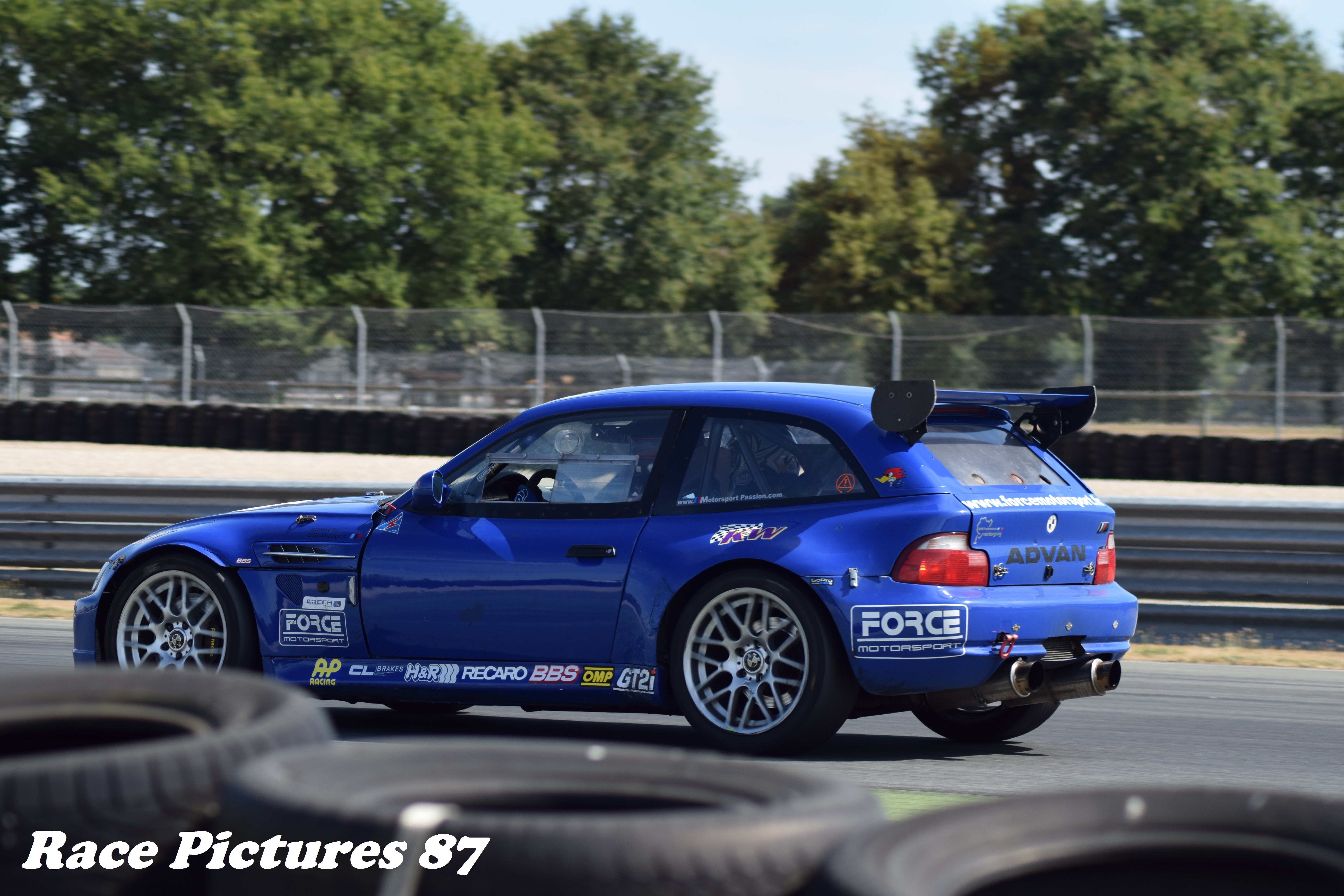

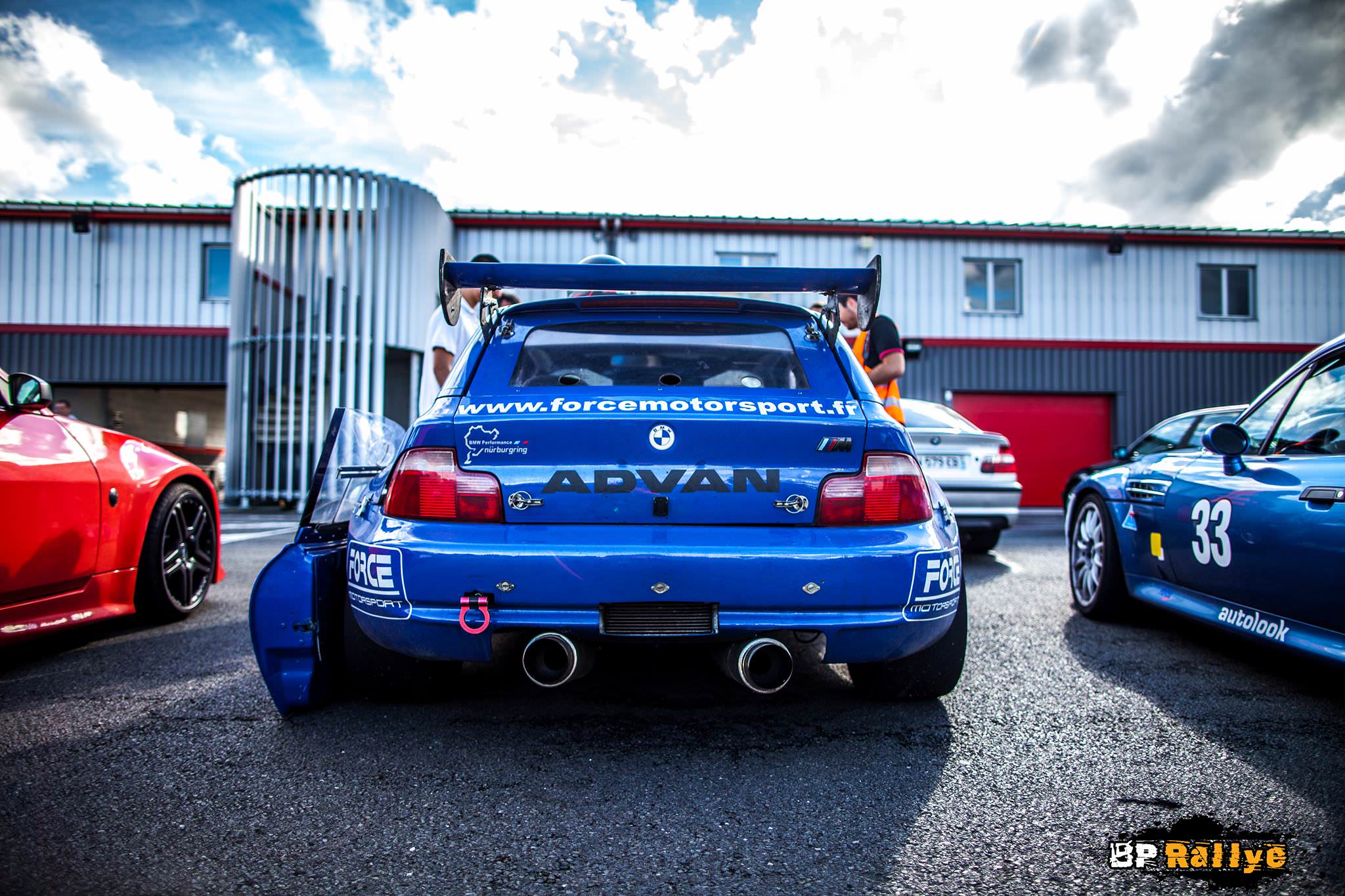

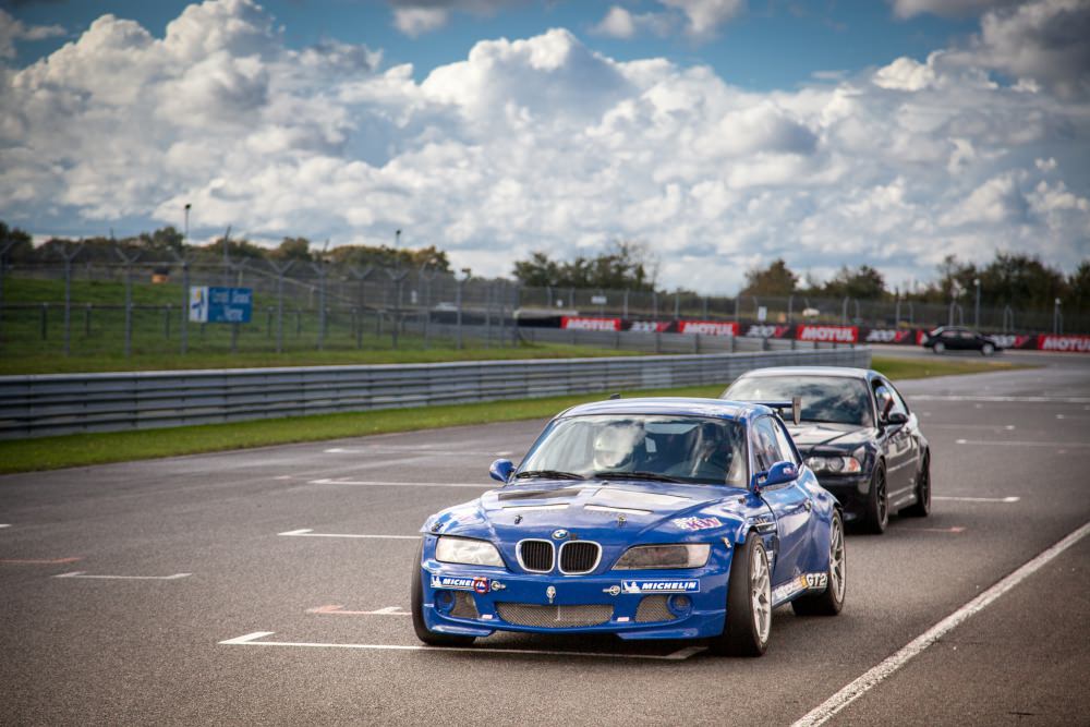

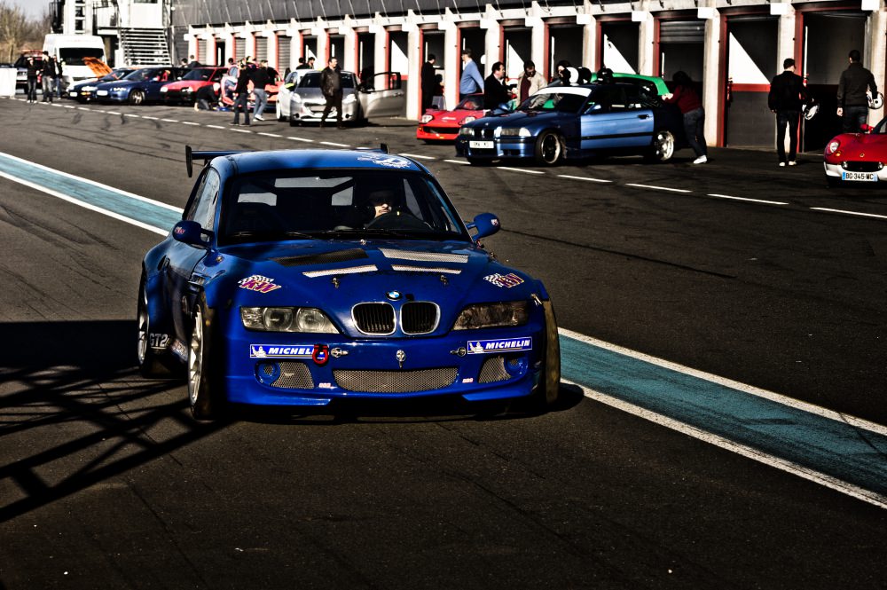

Salut les gens,
Je prends un petit moment pour poster quelques photos un peu récentes de la titine, depuis le temps que j'avais rien mis.. Toujours la santé et pas encore lassé ! :)

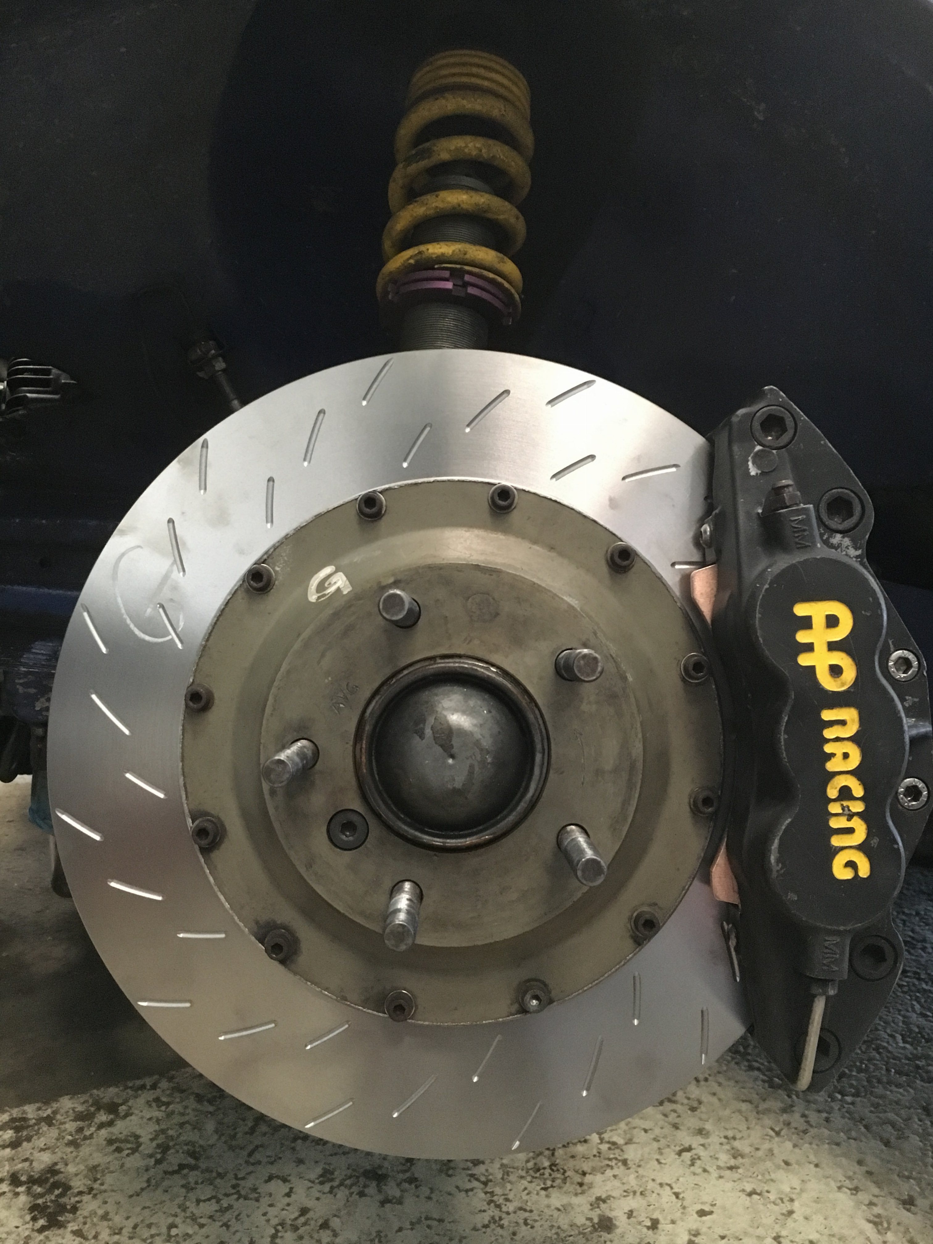

Je viens de remplacé mon freinage avant : disques PFC sur CL RC8. Après un bon rodage dans les règles, un régal... Plus de tremblement, bon mordant, et des freinages plus tardifs qu'avant. Seul "petit inconvénient", les RC8 sont assez aggressives et ont tendance à vite ronger les disques ! La prochaine fois je pense essayer un jeu de plaquettes équivalentes en PFC pour voir.

Je te recommande les plaquettes PFC 08, c'est u n conte de fée, endurance pas de bruit....
Je peux te donner les coordonnées d'un pote qui bosse chez Lambert Performance au Luxembourg et qui m'a très bien conseillé.
Oui justement j'ai entendu parler de ce modèle là avec un autre également, PFC 01 de mémoire... Un peu l'équivalent des RC8 à priori mais en bien moins agressives.
Bah écoutes oui c'est sympa Gatouille, mais bon pour l'instant je vais éviter de l'appeler pour l'embêter pour rien étant donné qu'elles n'ont qu'une seule sortie ! Donc j'ai encore de la marge. Mais à l'occasion oui pas de problème avec plaisir :nickel8:
