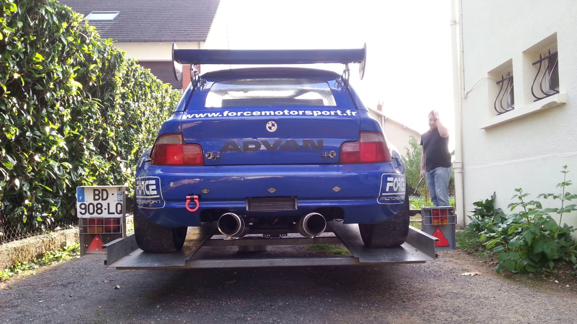

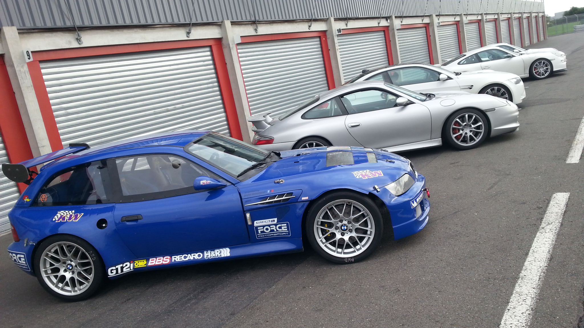

Acquisition d'un plateau bien large où je peux enfin monter le Z sans avoir à déposer les cales.. Ca va être bien plus pratique :)

C'est violent sérieux les sorties d'échappement !!!
:mad:

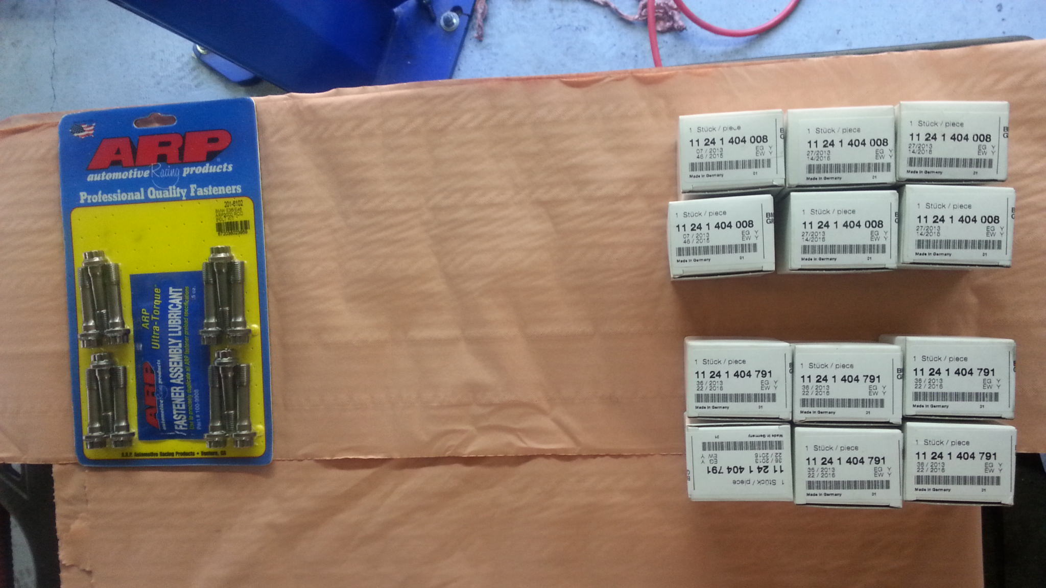

Au programme :
- Coussinets de bielle origine + visserie renforcées ARP
- Joint spy nez de pont
- Niveaux boite/pont

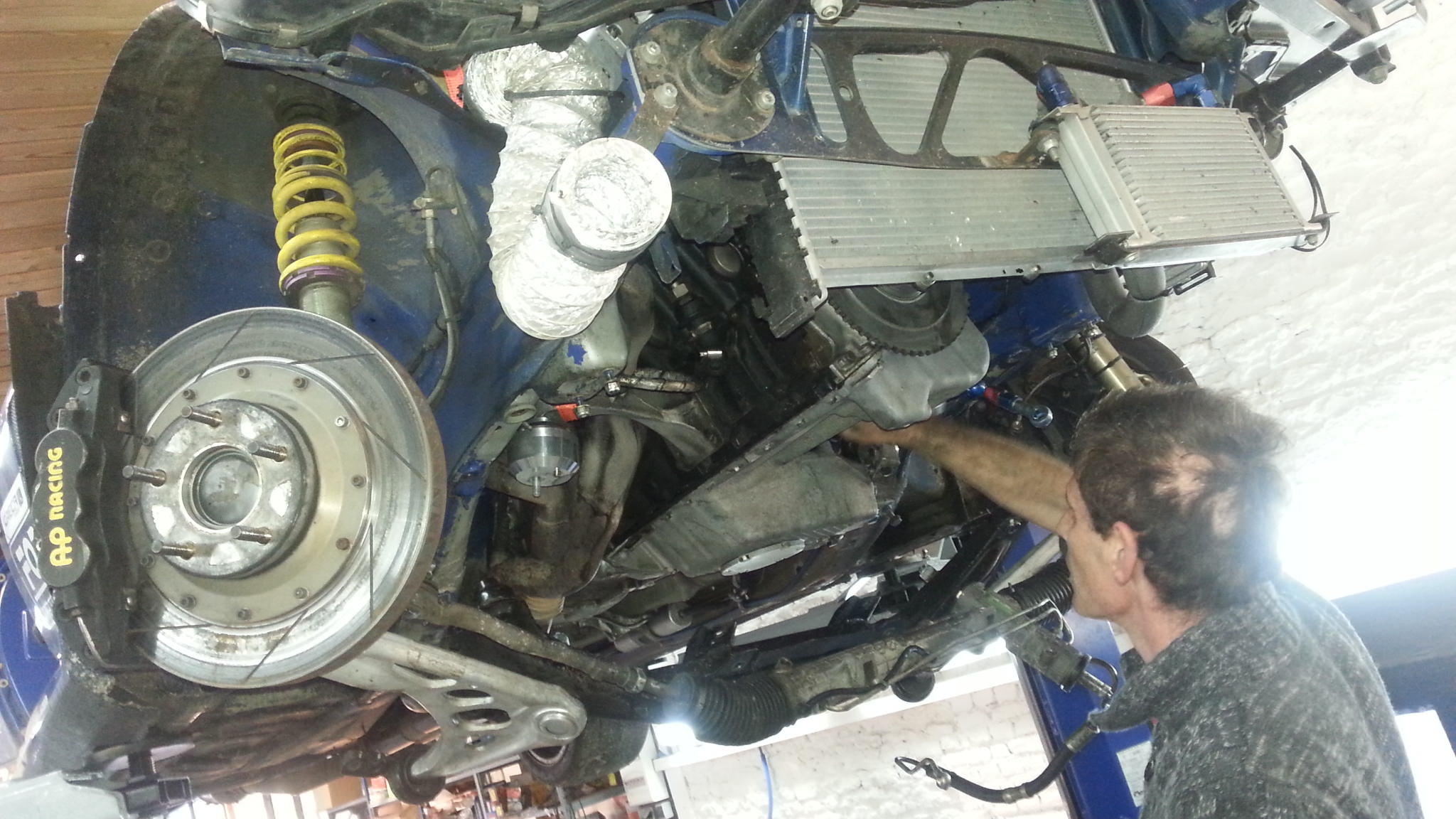

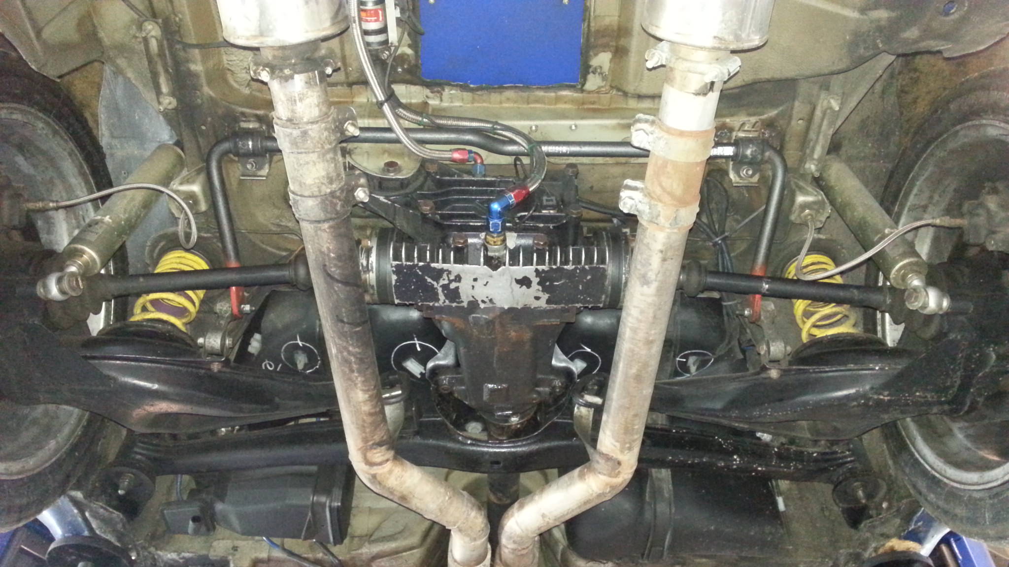

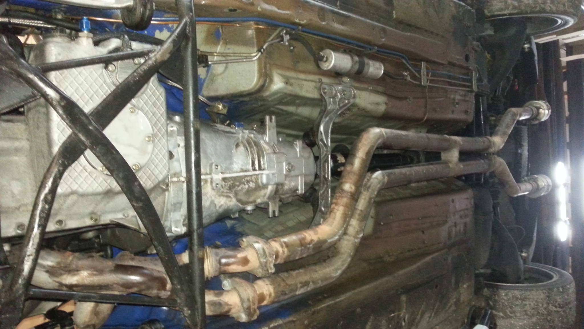

Plus simple qu'un long discours, quelques photos pour suivre un peu le déroulement !

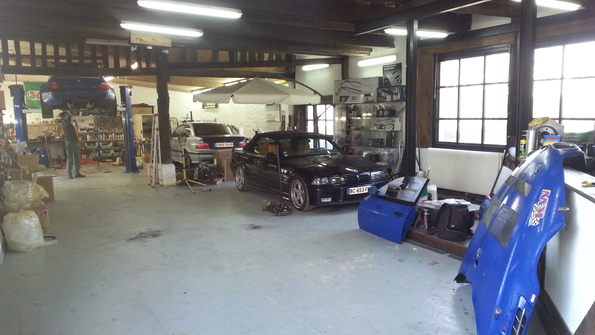

Arrivée à l'atelier, bien entouré...
post-10817-0-15054400-1388680125_thumb.j
Toujours du beau monde dans les recoins de la grande grange... C'est toujours encourageant !
post-10817-0-78136100-1388680181_thumb.j
Inspection du colonel :)
Le chef à l’œuvre
post-10817-0-71114800-1388680291_thumb.j

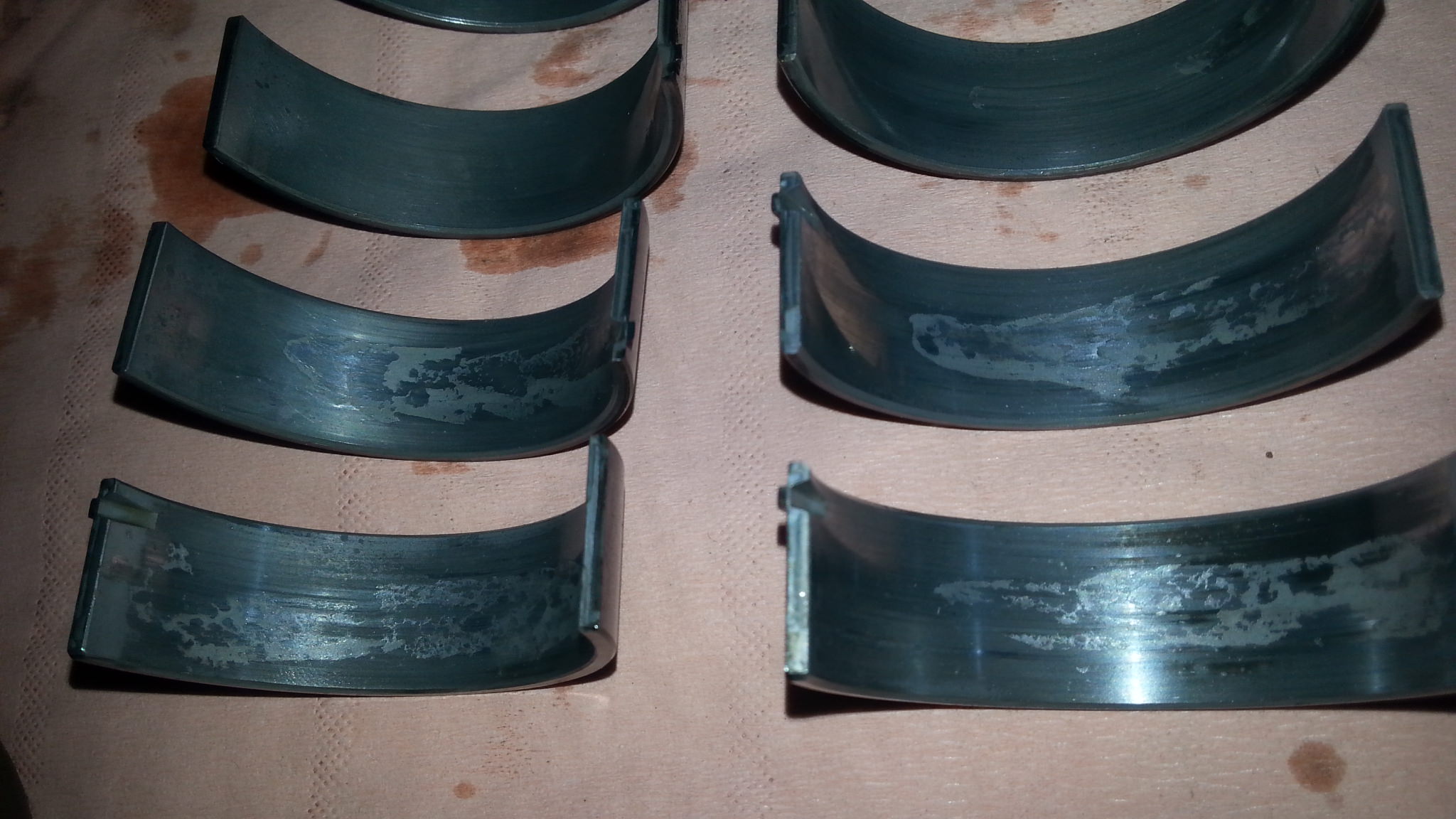

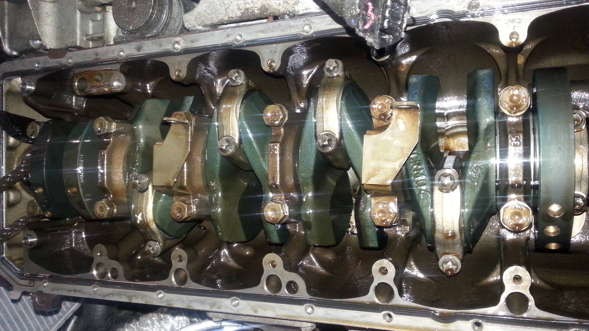

Une fois le carter et pompe déposée. Un vilebrequin très propre dans l'ensemble, juste une micro rayure sur le 6ème cylindre, mais rien de méchant.
post-10817-0-85940500-1388680483_thumb.j

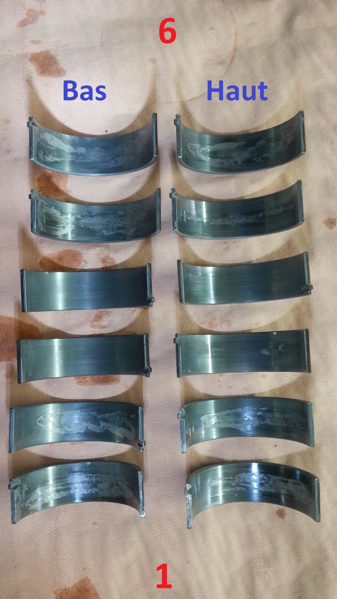

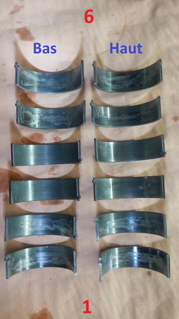

C'est là que ça se gâte un peu plus... Il était temps !
A titre informatif, ces coussinets ont environ 20 journées circuits. Vidange avant chaque journée (15w50 300V). Et ils ont déjà été remplacés.
Les bielles 3 et 4 sont niquels, les 1,2,5 et 6 ont bien dégustés.

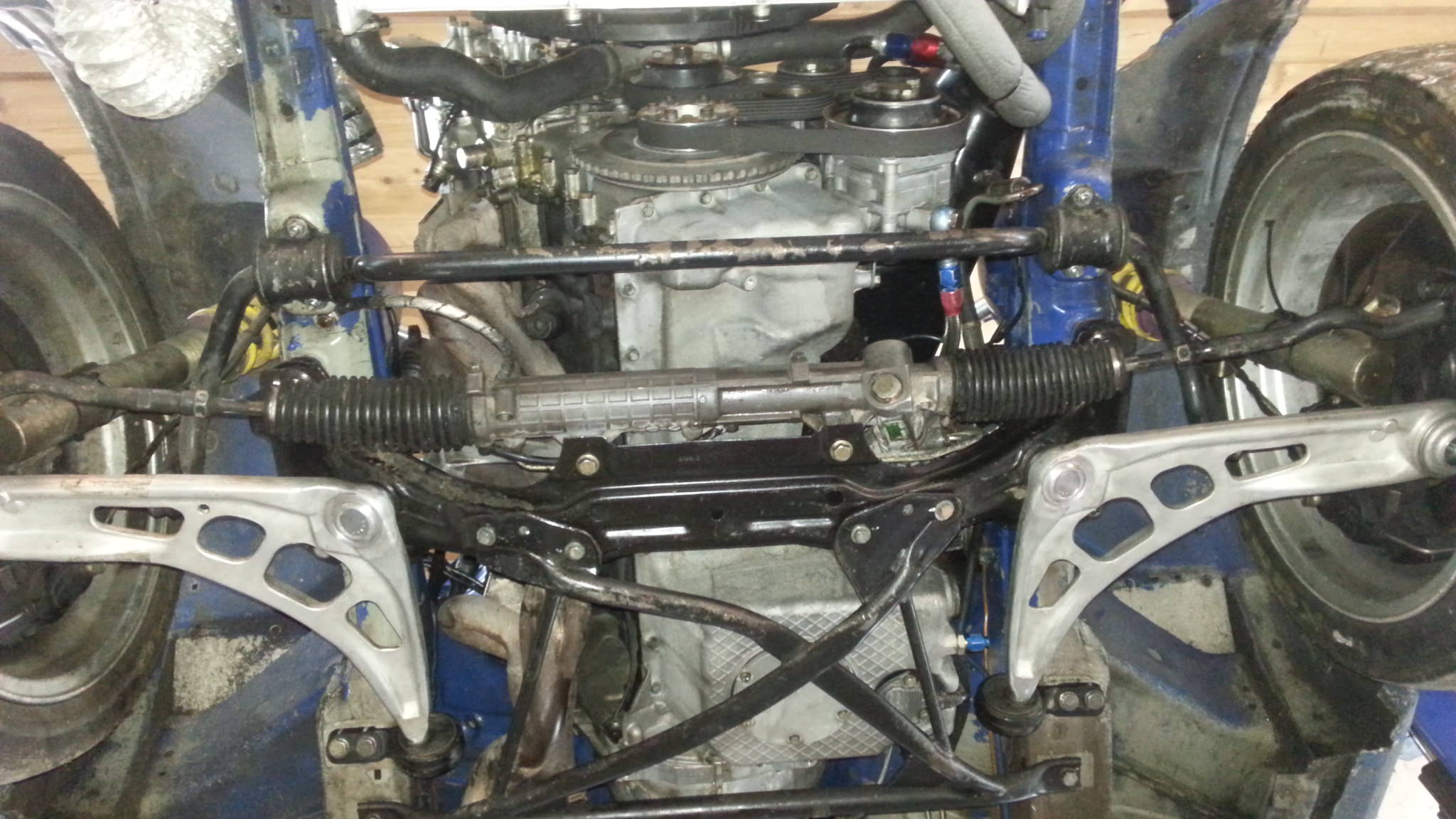

Pour continuer à profiter de l'hiver, au programme ce moi-ci :
- remplacement du palier central de transmission
- réfection de la tringlerie de boite
- suppression du tuyau de la pompe à air sur le bloc (condamné depuis longtemps mais toujours en place)
- nettoyage des injecteurs aux ultrasons
- mise en place de nouveaux boa de refroidissement

ravi d'avoir fait ta connaissance et celle de ta monture ... quel engin , j'adore
ah ouais j'avais pas percuté qu'ils avaient que  20 sorties ...
Ouch ... surtout que je vidange moins souvent que toi (tous les 800 env)  ... c'est bon à savoir .... donc je vais en rediscuter avec Jphi pour voir quand on réitere l'opération
Pas normal  les coussinets qui s'use comme ça  ? en 20 journées circuits ça craint non ?
sinon la E46 Noire au vigeant ca serait pas @Akuna ?
De même cher ami 8)
Moi je vidange à chaque journée, mais même toutes les 2-3 journées, selon le roulage, c'est déjà très correct... Après ce que n'aiment pas les coussinets c'est surtout les haut régimes, et comme la mienne attrape 8250 c'est surtout là où ils dégustent... Même si j'évite en général de trop y aller, sauf quand je m'accroche vraiment avec une caisse où là j'envoie la sauce  :perenoel: .
A savoir aussi que ma gestion est très riche, donc ça n'aide pas non plus à conserver les qualités de lubrification de l'huile...
Donc si Mika, vu le régime relativement élevé et la gestion, usure plutôt normale pour 20 journées. Il y a moins usé certes, mais il y a pire aussi...
