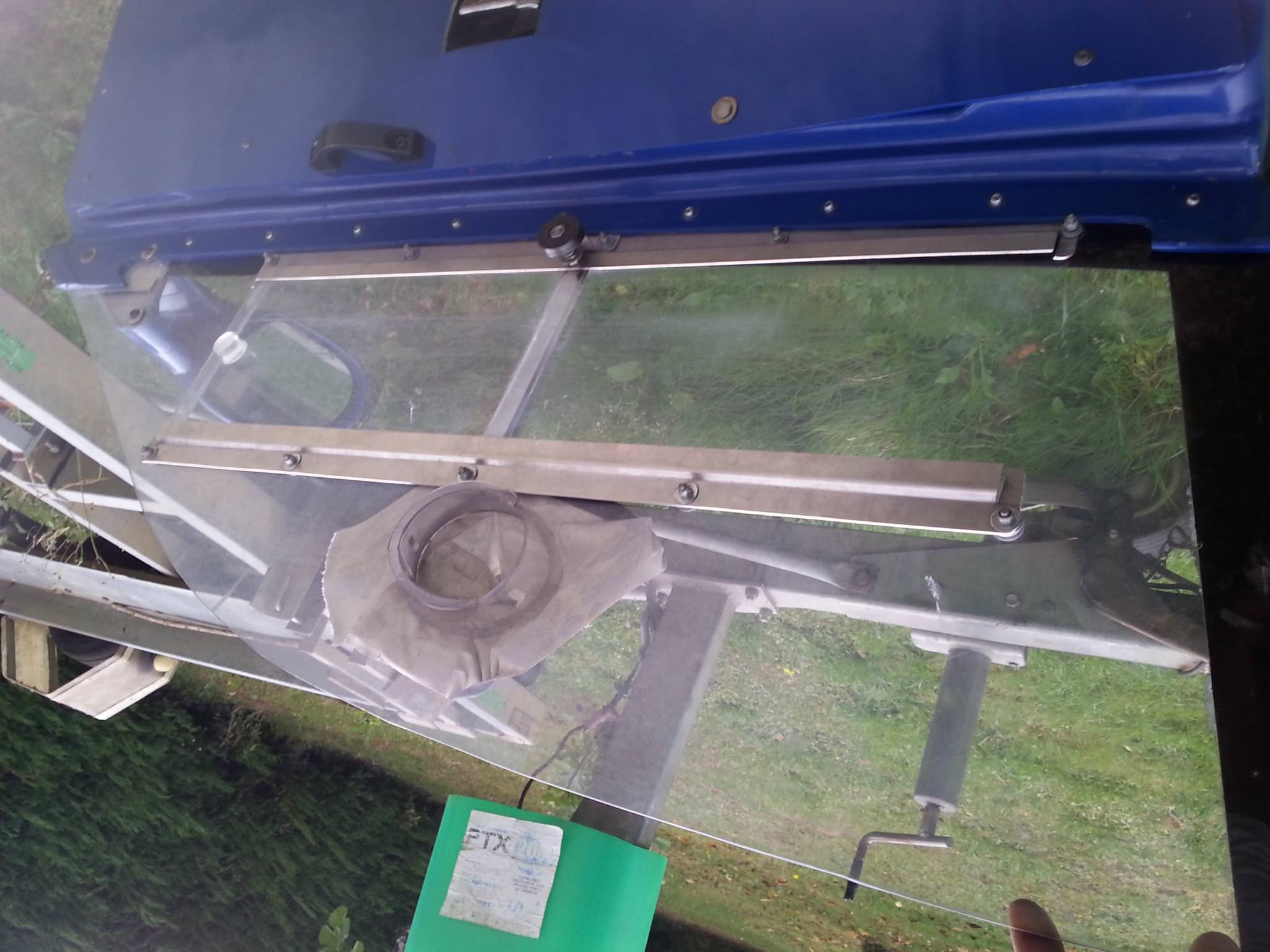

Les vitres avants sont fixées uniquement par la base de la porte (horizontalement donc). Par contre il y a 2 choses qui permettent le bon maintien de la "vitre" : la fixation qui porte sur environ 10-12 cm avec 2 rangées de rivets, et l'épaisseur du makrolon qui doit être d'environ 5mm.
Puis pour l'effet de bâillement comme le disait Laurent, en fait j'ai conservé le joint de porte, qui permet de caler la vitre dessous et assure ainsi le bon maintient de la vitre même en roulant...
Et malgré la glissière métallique en plus, ça ne bouge pas :).

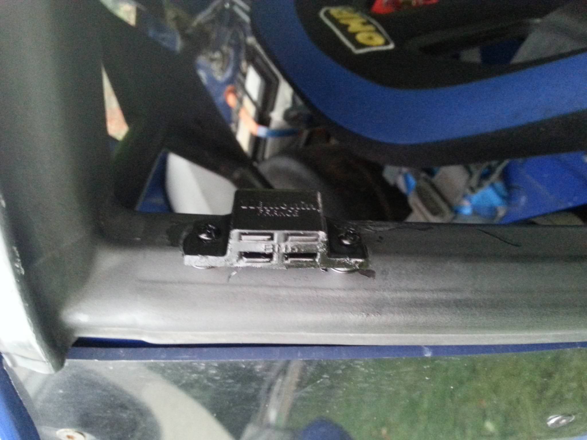

Une autre petite astuce que j'ai fais sur le côté passager pour éviter ce fameux bâillement en roulant : utiliser une petite attache aimantée qu'on trouve dans les meubles etc... Avec une partie fixée sur le joint, et l'autre sur la vitre, dans l'angle en "haut à gauche". Ça permet de la garder plaquer davantage ! :nickel8:

Salut les loulous,

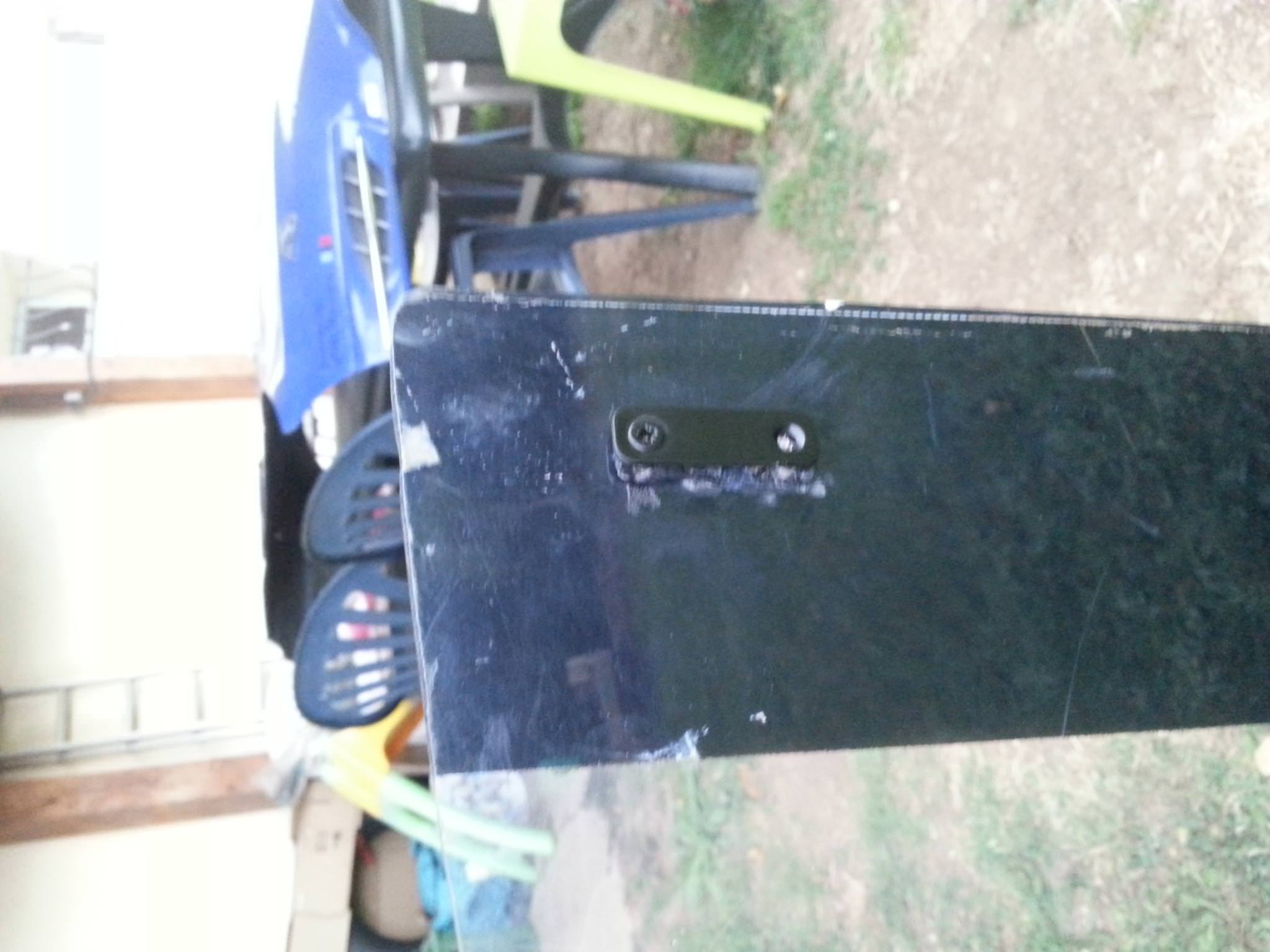

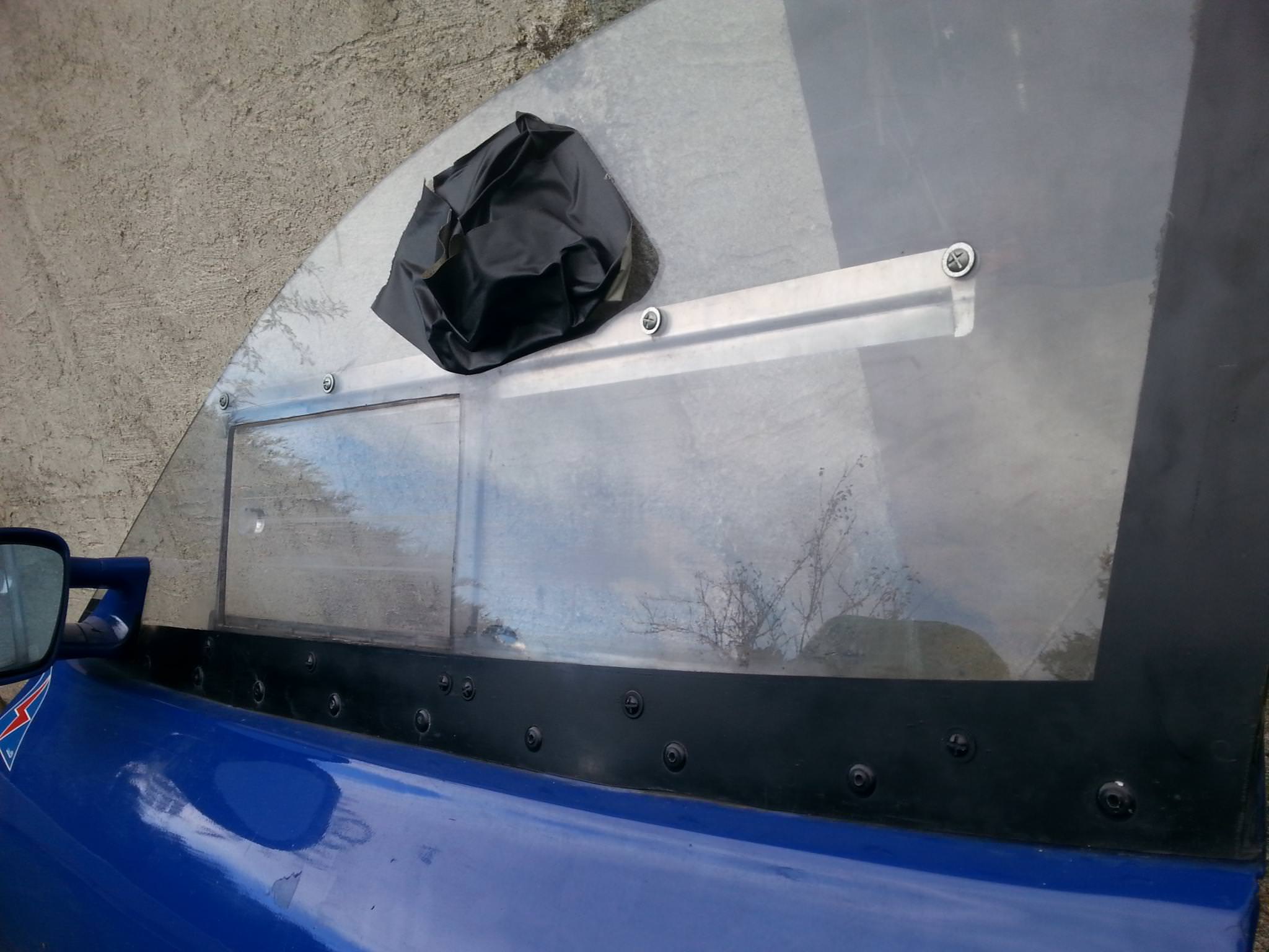

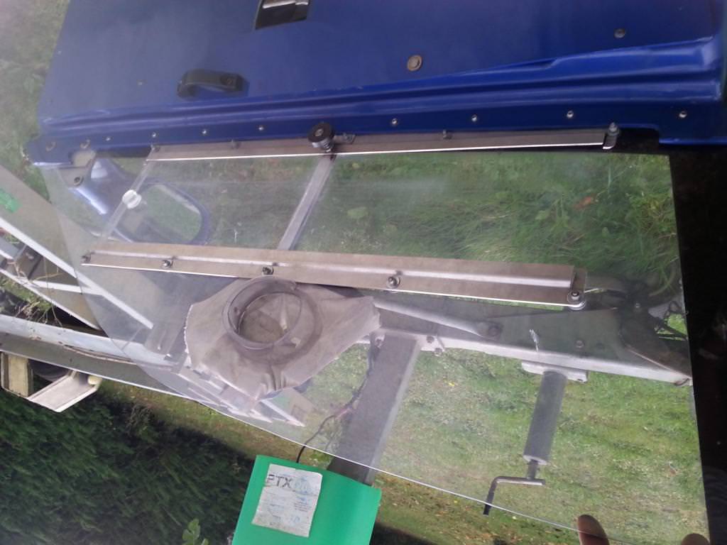

Voilà quelques photos comme promis (scotch noir pour éviter les infiltrations d'eau quand je la déplace) :
post-10817-0-31841500-1411074495_thumb.j
post-10817-0-44005600-1411074625_thumb.j
Et la petite technique pour fixer l'angle de la "vitre" (à l'ancienne :) ) :
post-10817-0-86018000-1411074720_thumb.j
post-10817-0-21688600-1411074835_thumb.j
Epaisseur du markolon : environ 5 mm.
Le meilleur compromis pour moi : évite les déformations de la vue, évite les vibrations et "ballottements" en roulant, et permet aussi de pouvoir y fixer toutes nos saloperies genre glissières, aérations, etc....
EDIT : pourquoi ces foutues photos se foutent à l'envers ?! Alors qu'elles sont à l'endroit dans mes photos sur le PC... Help les modos lol

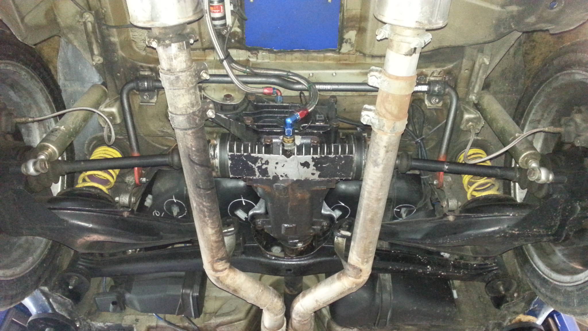

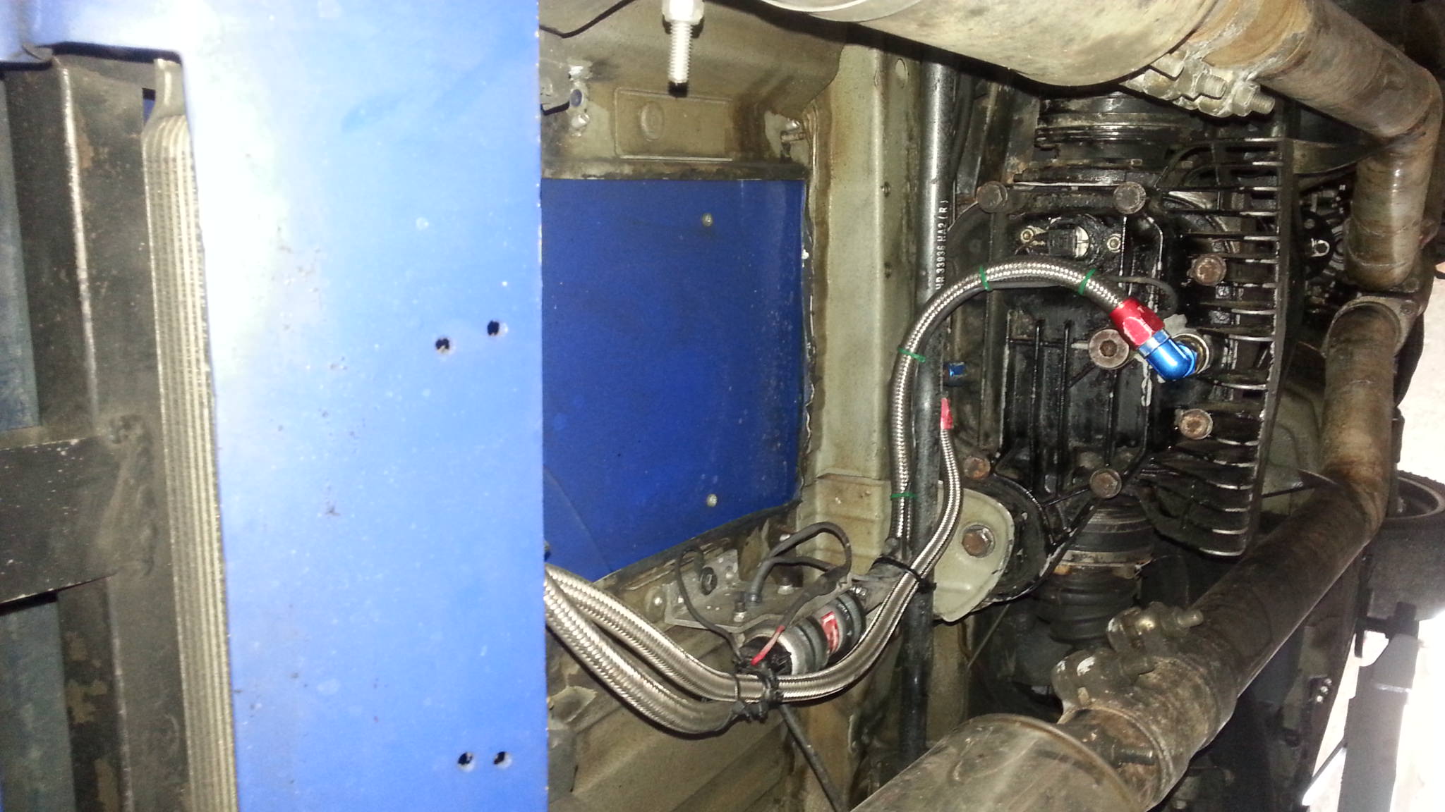

post-10817-0-52267900-1422995256_thumb.j
post-10817-0-48472100-1422995304_thumb.j
Tu l'aperçois entre les échappements
post-10817-0-54984800-1422995425_thumb.j

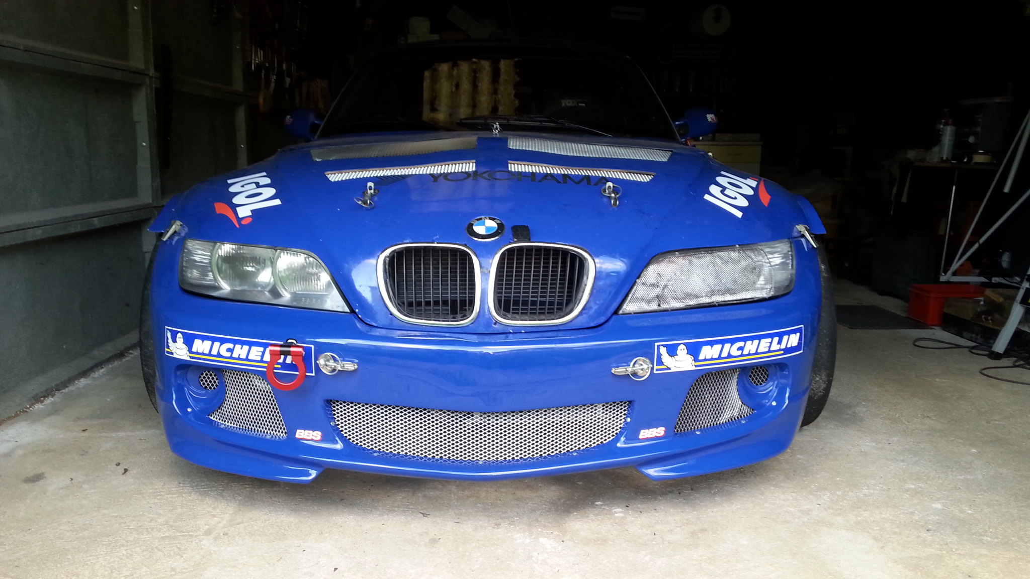

Pour la fixation PC AV / Capot rien de plus simple : juste 2 attaches réglables avec "pression", j'ai pas vraiment de photos détaillées :
post-10817-0-53332400-1422996185_thumb.j
Le même principe qu'à l'arrière entre les ailes et le PC AR :
post-10817-0-91029400-1422996575_thumb.j
C'est ce genre d'attaches :
http://www.gt2i.com/fr/attaches-capots-competition/699-attaches-capot-type-griffe-en-acier-la-paire.html

Super merci. C'est interessant de détailler ton auto, les portes semblent avoir aussi une dépose rapide, quand tu pourras je pense qu'un reportage détaillant ton z plairait à tous, en tout cas à moi. Le circuit de pont a donc une pompe, j'avais lu un montage sans pompe aileurs branché sur les bouchons de remplissage et vidange, la couronne ferait office de pompe... Bravo et merci.
Oui mais pour ça il faudrait déjà que je prennes le temps de m'en occuper ! Comme la voiture est sur Poitiers que je travaille sur Bordeaux je n'y monte qu'environ 5 ou 6 jours par mois... Et comme je suis en pleine création d'entreprise pas évident de trouver du temps libre... :neutral:
Oui tu peux soit monter juste un radia et le "mouvement" de rotation de ton couple fait office de cycle, soit monter une pompe externe. Sachant que l'avantage de la pompe est que tu la déclenche quand tu veux depuis l'habitacle, et qu'elle refroidira toujours mieux ton pont lors de fortes sollicitations...
