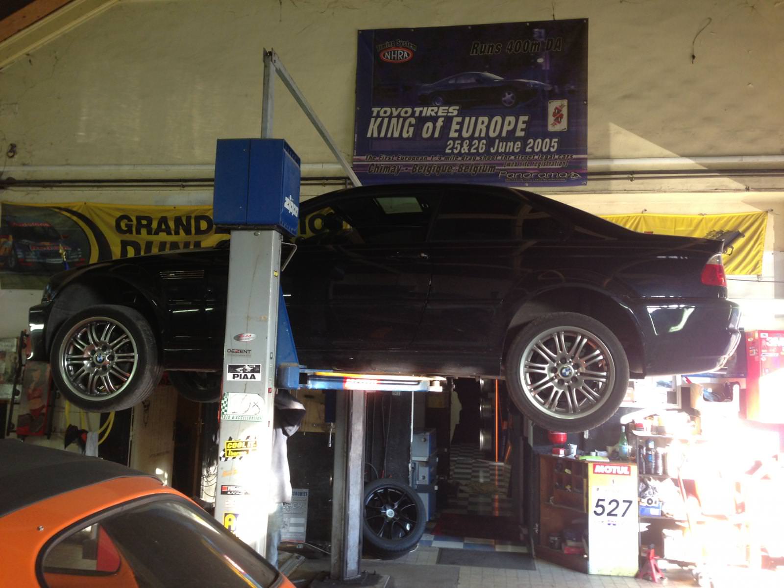

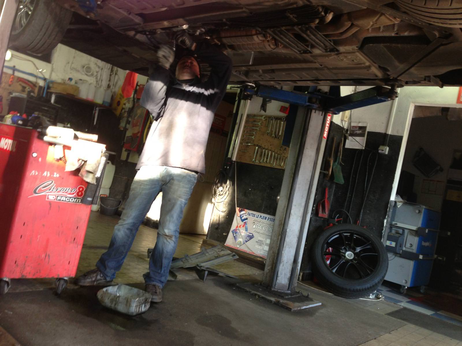

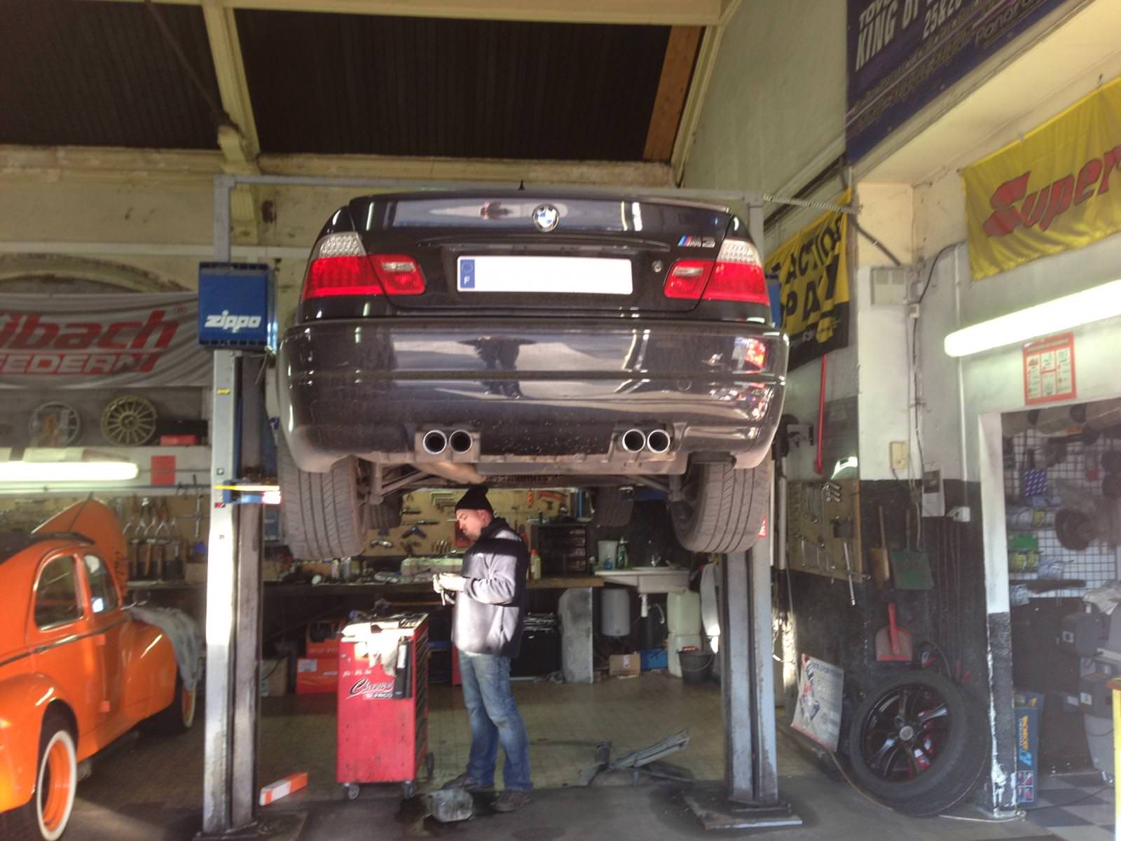

La bête chez le magicien d'M , pour la fin de mon gros entretien .
Vidange moteur : fait par moi même
6 bougies : fait par moi même
Vidange pont : par Axess
Vidange boite de vitesse : par Axess
Changement filtre a essence : par Axess
Nettoyage debimettre : par Axess
Changement filtre a air par un PIPERCROSS : par Axess
Voila la M est au top niveau
post-10856-0-73640200-1358185341_thumb.j
post-10856-0-78485600-1358184759_thumb.j
Le boss en action , merci encore a toi et a ton super taff :wink: . hâte de te revoir :wink:
post-10856-0-38276200-1358184812_thumb.j
