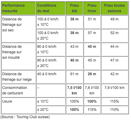

Voici un tableau présentant les résultats d’essais réalisés par le Touring Club Suisse (TCS)
Les résultats parlent d’eux même : un pneu toutes saisons est à chaque fois moins performant qu’un pneu de saison, en outre il consomme plus de carburant et s’use plus vite. A noter quand terme de proportions un pneu toutes saisons offrira par rapport à un pneu été plus d’avantages en hiver que d’inconvénients en été.
Ces dernières caractéristiques permettent même de voir que choisir des pneus toutes saisons n’est pas plus économique que prendre des pneus de saisons. Les pneus toutes saisons s’usant plus vite que les pneus hiver et été il faut en changer plus souvent. Par exemple sur 90 000km (environ 6ans) il faudra 1 set de pneus hiver et 1 set de pneus été contre 3 sets de pneus toutes saisons.
