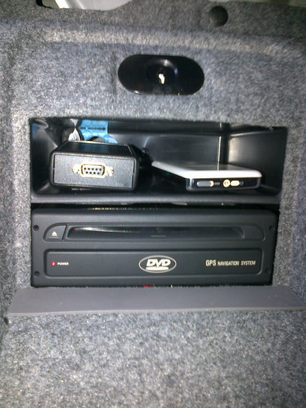

J'ai choisi de mettre un intravee II + KCA420i pour lire directement mon ipod et ne mas avoir à maintenir à jour plusieurs lecteur mp3 /  clef usb.
Voilà ce que ça donne dans le coffre:
A l'utilisation, c'est très pratique, on navigue facilement dans l'ipod. On peut paramétrer les différents boutons du poste et volant pour y associer les fonctions qu'on veut.
Le son est celui du poste d'origine BMW... Moyen, mais c'est pas à cause du MP3.
