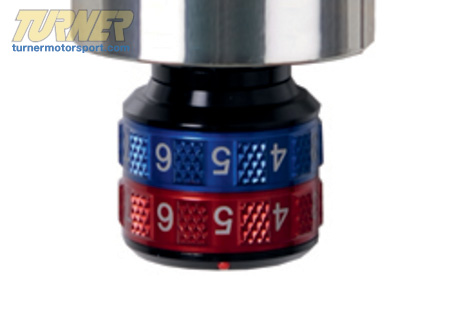

Auffet apres avoir bien réfléchie, je pense que finalement je vais ajouté unpeu pour les amortisseurs et me tourné plus sur des Blistein Clusport au lieu des PSS9
Quelle(s) différence(s) y-a t'il entre les deux kits précisément, Miko ?

b16 et pss9 c'est pareil miko.
y a 3 gammes : le pss9 dit normal (d'ailleurs je sais même pas si ça se vend encore), le pss9 clubsport (c'est celui qu'on connait) et le kit clubsport.
en fait le kit clubsport comme dit y a les coupelles avec, et c'est un pss10 avec en fait la grosse diffèrence avec le b16 c'est que ce kit a un règlage indépendant en détente et compression

Oui c'est ce que je voulais dire, B16 PSS9 < B16 PSS10 < Clubsport
1 réglagle en plus pour le PSS10 par rapport au PSS9 je crois ( de toute façon existe pas sur E36 je crois* ) et Plus de réglage possible sur le clubsport et
le fait d'avoir les réglages indépendant entre la compression et a détente est déjas un autre monde et permet d'affiné encore mieux sont châssis :)

le gros avantage du pss9 c'est la facilité de règlage quand on fait et du routier et de la piste. en 2 min on tourne la molette et on a une auto confortable au quotidien et un coup de molett on a une auto ferme sur piste.
