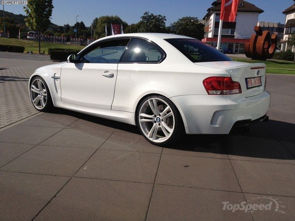

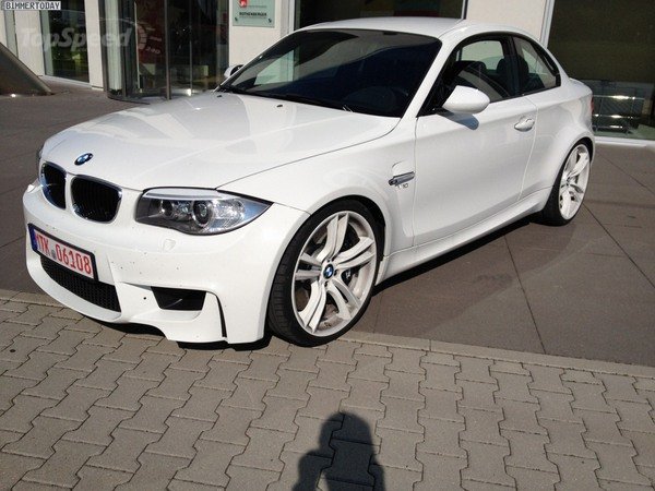

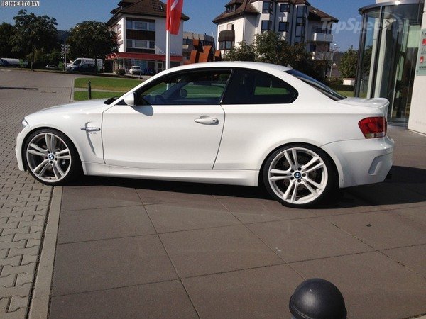

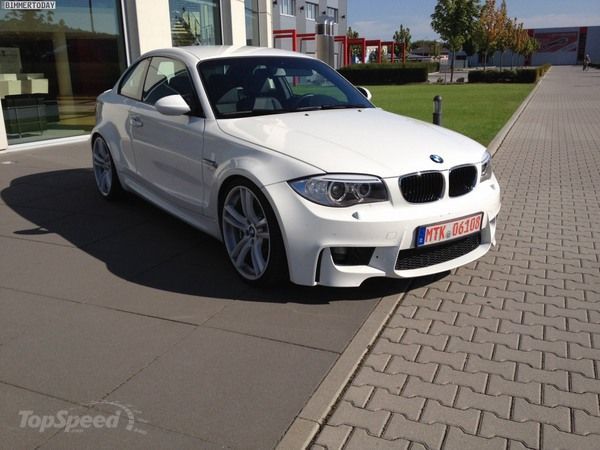

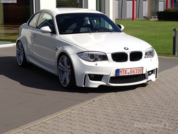

Extérieur
L'extérieur de ce kit 1-Series modification comprend le kit carrosserie qui correspond à celui que vous trouverez sur n'importe quel 1M parfaitement. Nous ne sommes pas trop sûr si c'est une BMW M Sport Kit modifiées pour s'adapter à une norme 1-Série ou un kit de pièces de rechange que c'est vraiment un bon knock-off. Quoi qu'il en soit, il semble être sur place.
Notre hypothèse est qu'il s'agit d'un achat direct de BMW, car il ya vraiment pas de kits de maquettes là-bas que le kit 1M cette précision. Et s'il en existe un, nous sommes sûrs Bimmer serait à leur porte d'entrée assez rapidement avec une poursuite en main.

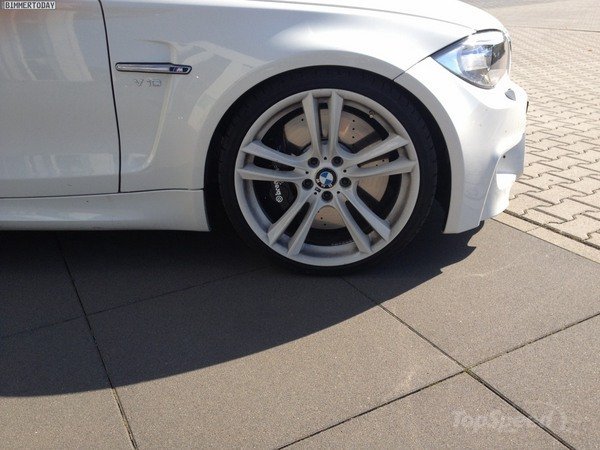

Aux angles, vous obtenez un ensemble de échelonnée jantes de 20 pouces, enveloppé dans 245 mm (9,64 pouces) et 285 mm (11,22 pouces) de large sur le caoutchouc avant et arrière, respectivement.Cela donne non seulement cette 1M knock-off un aspect robuste, mais aussi beaucoup de grip à la torsion. Pour compenser ce caoutchouc supplémentaire, il semble que toujours Fahrzeugdesign a modifié la base passages de roues 1-série, donc ils s'évasent sur les roues.
L'exemple de modèle que toujours Fahrzeugdesign a sonné pour nous est drapée dans tout blanc à l'extérieur, mais nous sommes sûrs que vous pouvez avoir n'importe quelle couleur que votre coeur désire. Un problème avec cette version est qu'elle ne ajouter un peu de graisse au contraire agile Série 1 Coupé, ce qui porte son poids jusqu'à 1630 kg (£ 3,593) - un inconvénient de poids de 231 livres à la 1M.
Dans l'ensemble, cet extérieur est doux. Nous avons vu beaucoup de hack-emploi 1M knock-offs, mais celui-ci est certainement très proche de la vraie affaire, du moins de l'extérieur.

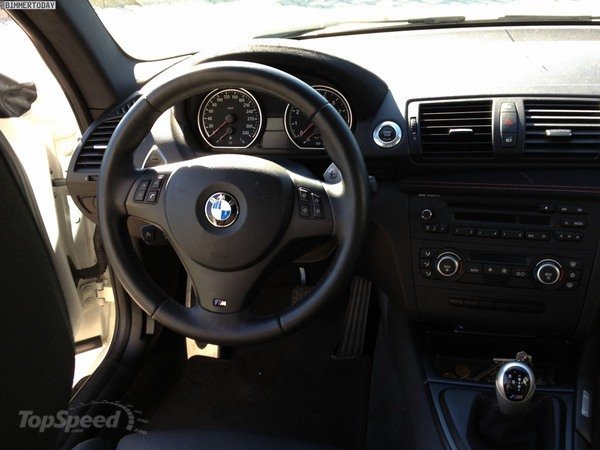

Intérieur
A l'intérieur, la seule information que nous avons est que Fahrzeugdesign toujours comprendra le volant et levier de vitesses de la 1M. En dehors de cela, il semble que le reste du style intérieur est complètement à vous.

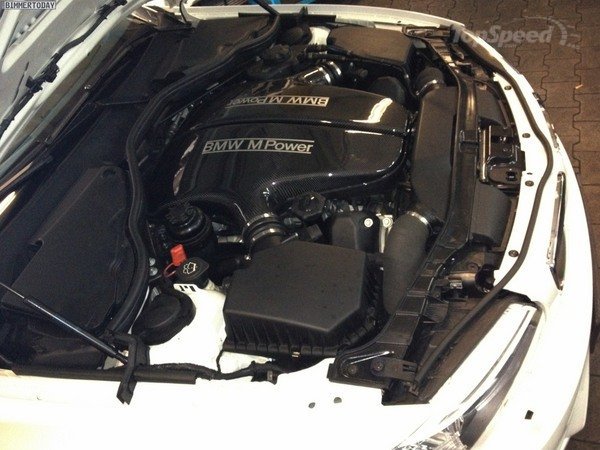

Moteur et Entraînement
Sous le capot, ce qui fait vraiment ce copieur 1M une superbe pièce de travail. toujours Fahrzeugdesign va sortir de votre stock 1-Series moteur et plop dans un massif de 5,0 litres V-10 à partir de la centrale électrique de dernière génération M5 . Pour démarrer, les tuners à toujours Fahrzeugdesign re-cartographié l'ECU pour pomper quelques chevaux additionnels et laisser le moteur d'un peu plus de tours, ce qui augmente sa ligne rouge à 8.600 tours par minute et sa sortie à 550 chevaux. Étant donné qu'il s'agit d'une nouvelle cartographie de l'ECU, le couple V-10 devrait rester le même à 383 lb-pi.

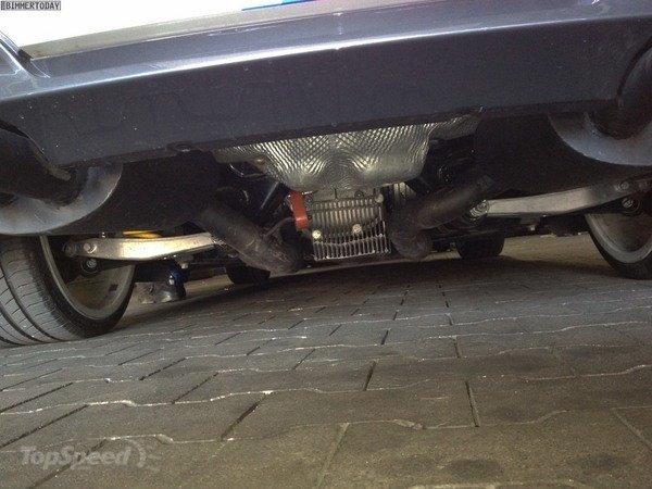

toujours Fahrzeugdesign également tiré l'arbre d'hélice de la M5, il raccourcie et l'installer dans votre Série 1.De plus, vous aurez la transmission manuelle automatisée SMG à 7 rapports.
La combinaison de la nette du moteur et de la transmission de ce sosie 1M un 0 à 100 km / h (62,1 mph) temps de seulement 4,2 secondes - 0,4 secondes plus rapide que la 1M - et un km 0 à 200 / h (124.2 mph ) de temps inférieur à 12 secondes. Sa vitesse maximale est fixée à une étonnante 325 km / h (201.94 mph). Donc, vous ne pouvez pas avoir un 1M officielle, mais vous avez tous l'apparence et la puissance brute pour lancer presque n'importe quel 1M cul de haut en bas de la piste!
Caractéristiques transmission: Moteur 5,0-Litre V-10 À Partir De E60 M5 Puissance Moteur 550 Chevaux Et 383 Lb-Pi De Couple Moteur Redline 8600 Rpm Transmission À 7 Rapports SMG Manuelle Automatisée À Partir De E60 M5 Accélération De 0 À 100 Km / H (62,1 Mph) 4,2 Secondes Accélération De 0 À 200 Kmh (124,2 Mph) <12 Secondes Top Speed 325 Kmh (201.94 Mph)
Suspension et manipulation
Bon, comme nous l'avons indiqué précédemment, cette modification ajoute une tonne de vrac sur le châssis 1-Series et le met A 231 lbs plein plus lourd que le 1M. Avec ce volume supplémentaire est la possibilité de manipuler et de freinage réduite. En combinaison avec le caoutchouc extra-large à l'avant et à l'arrière, toujours Fahrzeugdesign également installé le kit de suspension Sport Club de KW, ce qui est plus que suffisant pour compenser le poids supplémentaire.
Le système de freinage avant est emprunté au X6 M , ce qui signifie qu'il obtient 15,6 pouces disques ventilés à l'avant. À l'arrière sont les freins standard 1M. La seule véritable façon de tester la suspension est de conduire la voiture, mais malheureusement, il est tout le chemin en Allemagne en ce moment.Donc, on ne peut vraiment juger par ce qui est sur ​​papier.
Spécifications de suspension et de manutention: Suspension KW Club De Mise À Niveau Suspension Sport Freins Avant Stock X6 M Setup (15,6 Pouces Rotors) Freins Arrière Configuration Stock 1M

l'idée d'avoir le V10 de la M5 sous mon capot me tenterait bien :-D
sinon j'ai pas tout compris sur le prix de la bête, la traduction approximative m'a donné mal à la tête :|
Sympa, la greffe du V10 !
Belle préparation, travail soigné reste à s’avoir le poids de la voiture.
Belles modifications... Mais c'est pas une 1M :-)
Exact, c'est une 123d à la base :oui:

Et le couple est ou?
C est bien beau d ouvrir dès 5500 a 8500 c est bien , symphonique j dirai même... mais dés 1500tr y a quoi? Rien du tout .
Love mes 700nm moi j dis!
