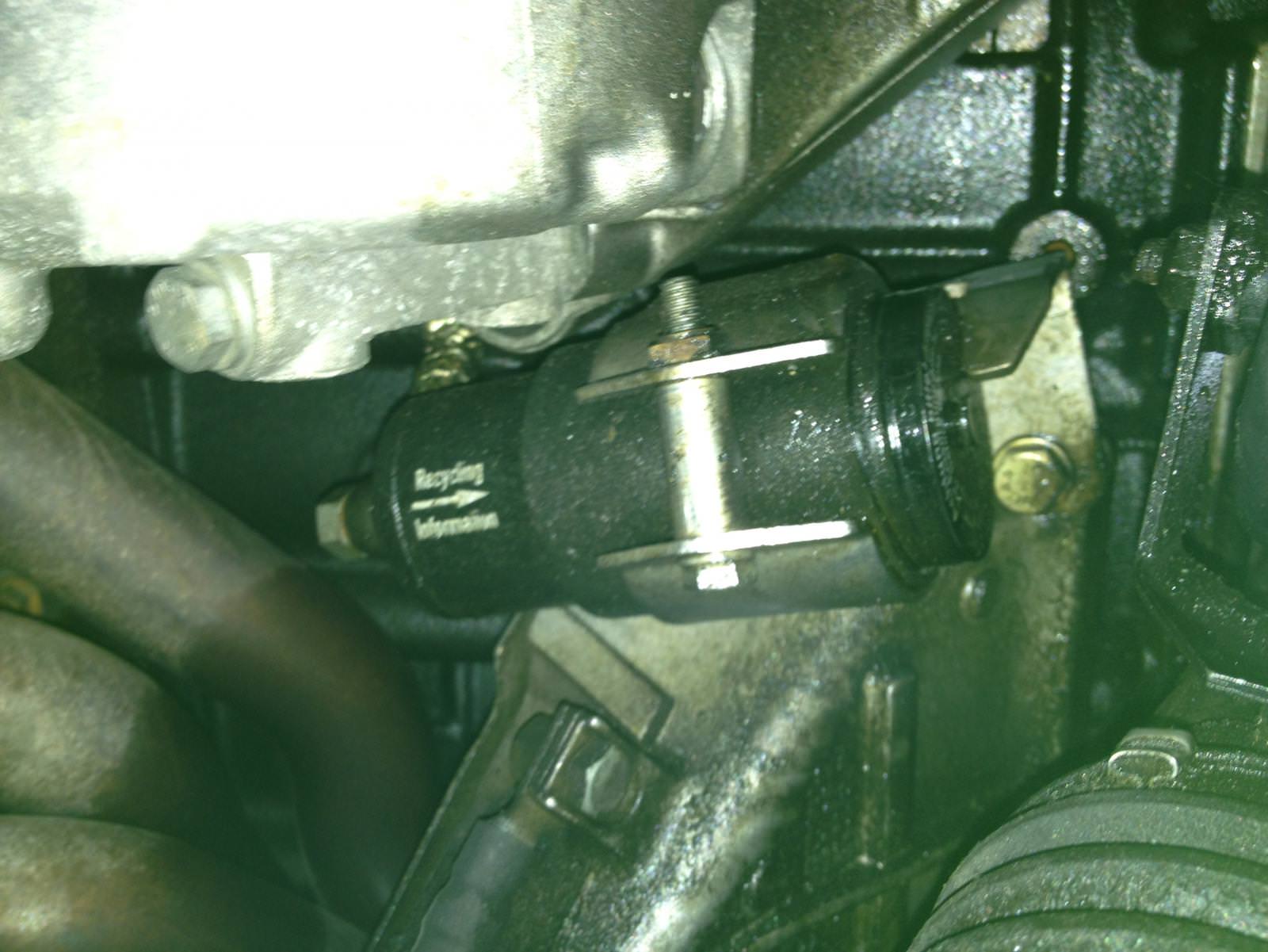

Posté(e) le 18 décembre 201212 a comment_498233 Salut à tous, j'ai une petite fuite d'huile sous le moteur, je n'arrive pas à identifier d'ou ça vient, peux etre de cette pièce car bien grasse est ce que vous savez à quoi elle sert? Merci d'avance
Posté(e) le 18 décembre 201212 a comment_498236 Si je ne me trompe pas ,c'est ce qui te garde en pression l'huile pour le vanos !
Posté(e) le 18 décembre 201212 a comment_498272 Si je ne me trompe pas ,c'est ce qui te garde en pression l'huile pour le vanos !C'est bien l'accumulateur de pression du vanos, pièce n°4 :http://bmwfans.info/parts/catalog/E46/Coupe/Europe/M3-S54/LHD/N/2000/december/browse/engine/vanos_cylinder_head_mounting_parts/
Posté(e) le 18 décembre 201212 a comment_498276 Il y a des cas avec des problème de sertissage sur la durite 2. Il me semble que certains pro du forum conseille de la changer en préventif et a priori elle a été modifié.
Posté(e) le 18 décembre 201212 a Auteur comment_498297 Merci à tous pour vos réponses, je vais passer un bon coup de dégraissant et vérifier cette fameuse durite, je vous tiens au jus
