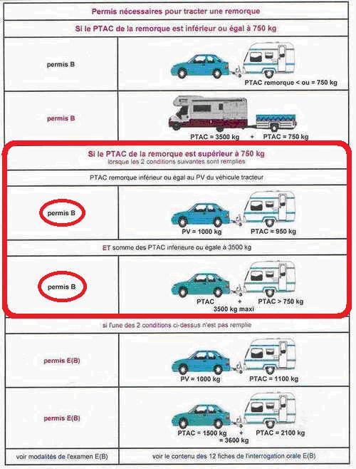

Non je suis désolé mais c'est faut, je maintiens bien ce que j'ai dis plus haut, et je pense m'être assez bien renseigné auprès des auto-écoles et gendarmes pour pouvoir l'affirmer!
Jette un oeil ici, très simple et très clair :
http://www.remorques-barthelemy.com/page.html?id=6
Donc dans mon cas, je suis dans les 2 lignes du milieu du tableau que j'ai entouré en rouge, et comme tu peux le voir, le permis B suffit ! 8-)

Déjà le poids du Z ne dépasse pas le poids tractable qui est de 1030 kg, donc c'est good.
Ensuite dans les 2 critères obligatoires pour pouvoir tracter avec le permis B cités ci-dessus, voilà les 2 détaillés :
1) - Poids à vide du véhicule tracteur > PTAC plateau => 1600 Kg > 1380 Kg => Donc OK
2) - PTAC véhicule tracteur + PTAC plateau < 3500 Kg => 2100 Kg + 1380 Kg = 3480 Kg => Donc OK
Les 2 critères sont donc respectés, donc si je conserve le 330D et ce plateau, le permis B me suffira pour tracter ! :oui:  Après comme certains ont dit, en règle général il est difficile de pouvoir tracter une caisse avec le permis, car ces 2 critères sont difficiles à respecter. Moi j'ai juste la chance d'avoir une caisse légère, et c'est ce qui me permet de respecter tout ca, sinon ça ne saurait pas possible...
Je ne sais pas si j'ai été plus clair... Mais moi aussi j'ai eu du mal au début !

C'est a dire? Le bouquin confirme ce que je dis ou pas?
comment_503075
Oui, déjà les 3500 Kg de poids total roulant max vont pouvoir passer à 4250 Kg à partir du 19 janvier 2013. Il suffira juste de passer une sorte de petite formation d'une journée et lâcher un billet d'environ 200€ pour pouvoir en profiter...
"Au plus tard le 19 janvier 2013, on pourra, avec le permis B, tracter 750kg de charge de plus qu'à l'heure actuelle, soit 4250kg au lieu de 3500kg.
Ce seront de vraies belles étrennes pour ceux que la perspective de devoir passer le permis E afin de tracter leur van rebutait.
Le nouveau permis B obligera toute personne susceptible de tracter un attelage dont la somme des PTAC (voiture+van) sera supérieure à 3500kg, mais égale ou inférieure à 4250 kg, à suivre une journée de formation (environs 7heures) payante (environs 200euros). A l'issue de celle - ci, la mention B96 sera apposée sur le permis de conduire.
Il apparait moins contraignant que le futur ex - permis, car plus question ici d'examen du code à repasser (pour les permis de plus de 5 ans), ni d'examen pratiques (plateau et routier)!"
