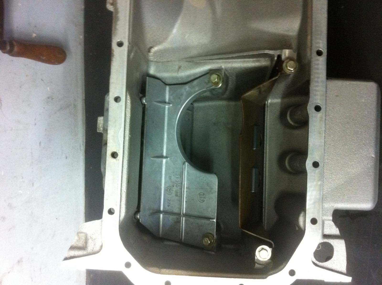

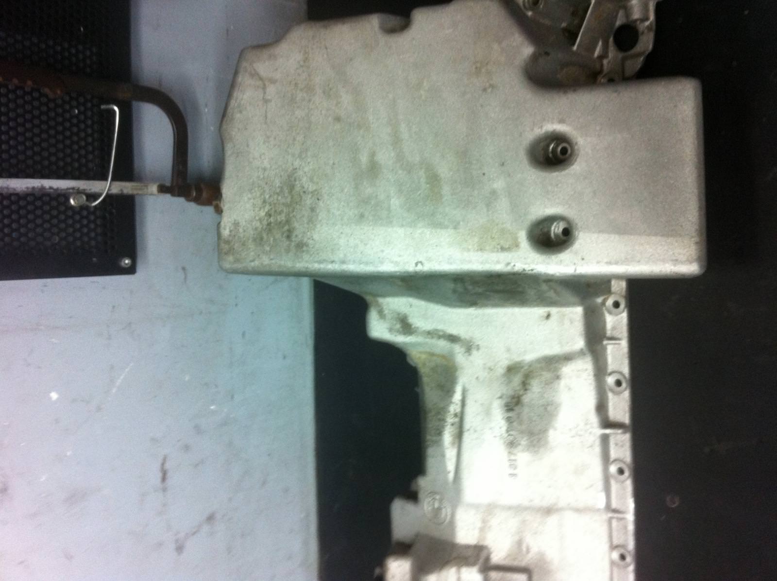

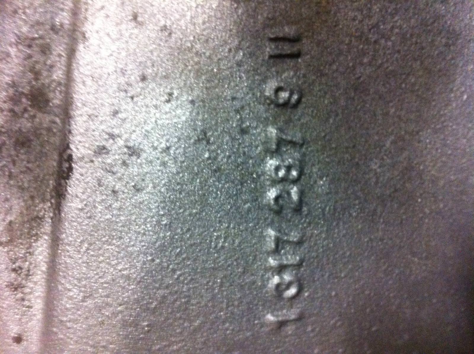

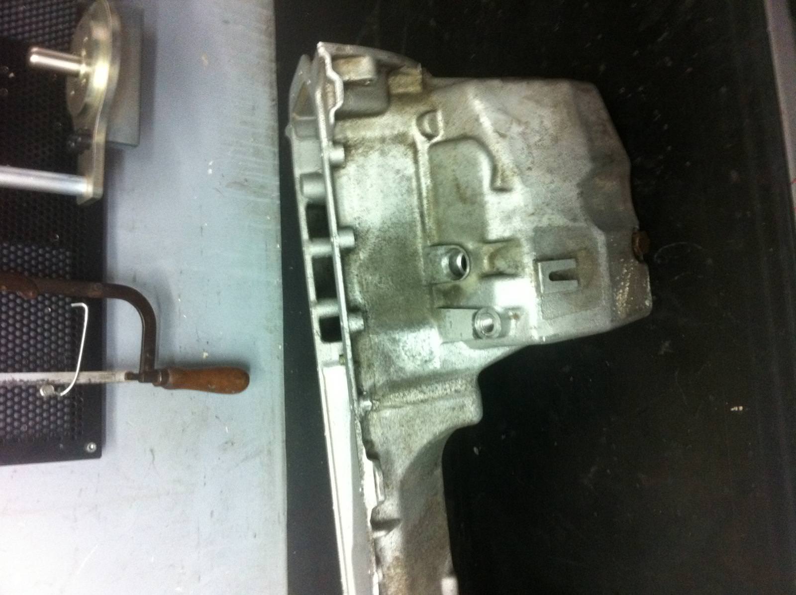

salut à tous
voici quelque photo d'un carter chez moi pouvez-vous me dire si c'est bien un carter de m3 3l ? merci
post-10538-0-07140100-1356090171_thumb.j
post-10538-0-97748200-1356090218_thumb.j
post-10538-0-67696700-1356090253_thumb.j
post-10538-0-06351800-1356090290_thumb.j

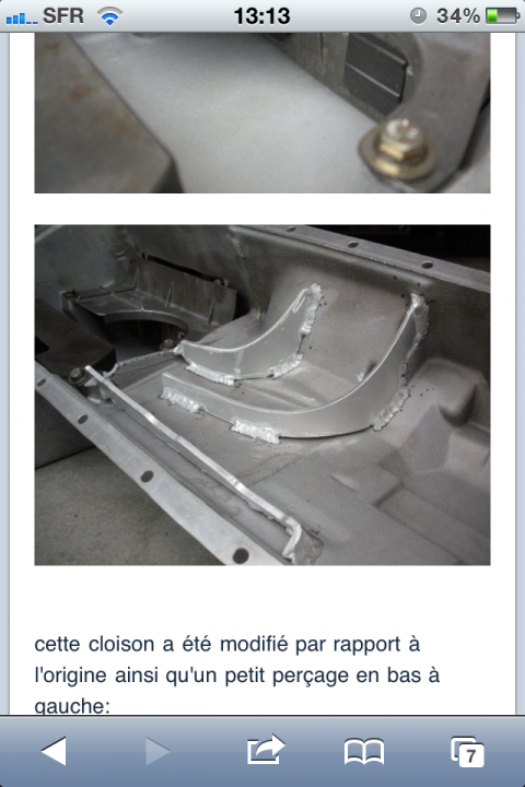

ensuite un peu technique
je voudrais le faire cloisonner style Delage quand pensez-vous ? (le carter de 3l2 pompes ne m'intéresse pas car trop chere et pompe à huile occasion bof) voici la photo du rendu une fois fait

comment_499846
La réponse est simple la position du moteur dans la caisse et l'emplacement de la crépine d'aspiration font que dans certaine condition l'huile passe devant la crepine d'où l'intérêt de cloisonner le carter pour l'emprisonner .
De plus si tu regarde la modification du carter elle sert juste à garder l'huile au maximum ou il faut en freinant les déplacements du flux
