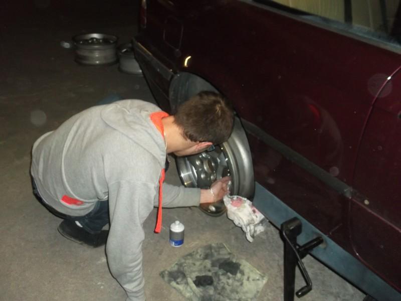

Ca avance ca avance :)
hâte de voir le bout ^^
merci au zinc pour sont aide ^^
bien comptent du resultat ^^

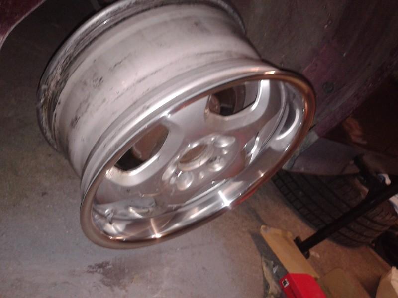

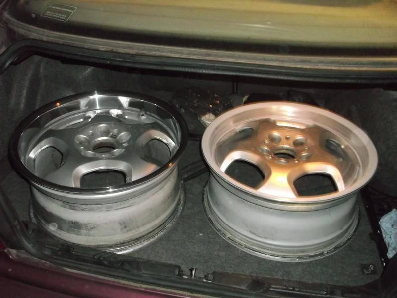

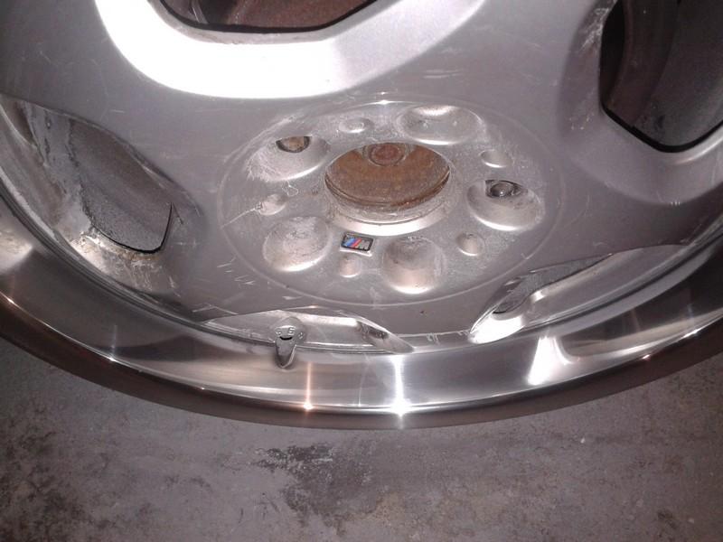

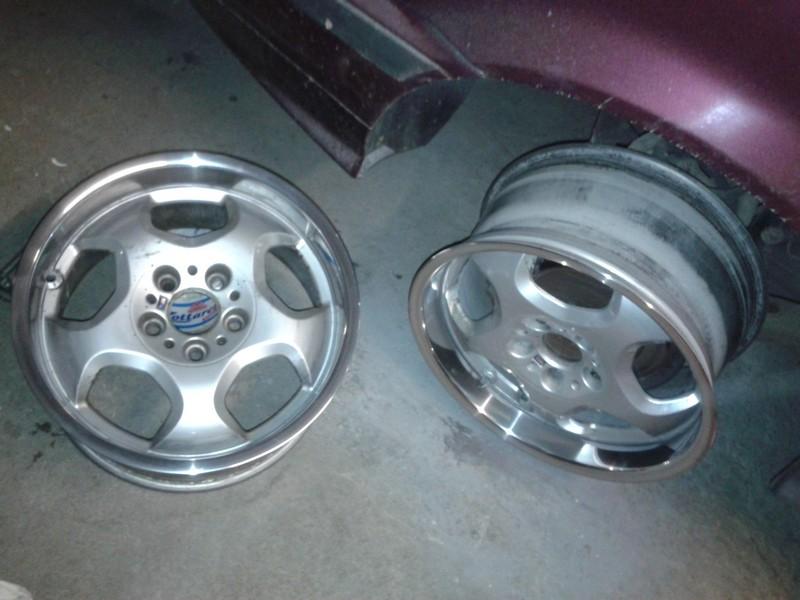

Quand même une différence , gauche a la main et a droite sur la voiture ^^ il as pas photo :)
sinon cette semaine ( aujourd’hui(hui ) surement une grosse news :)

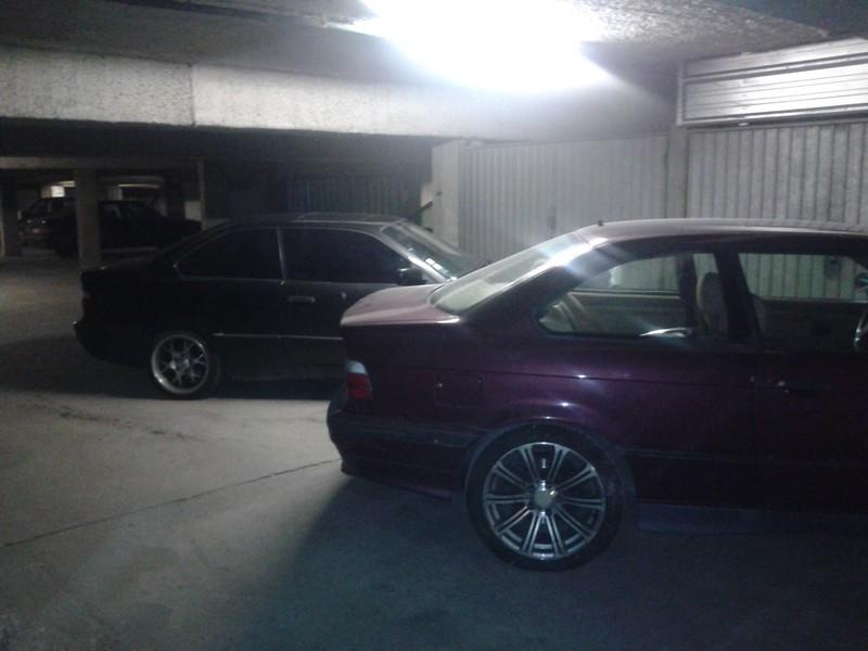

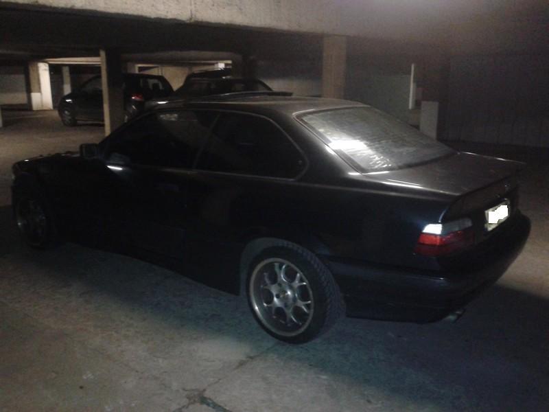

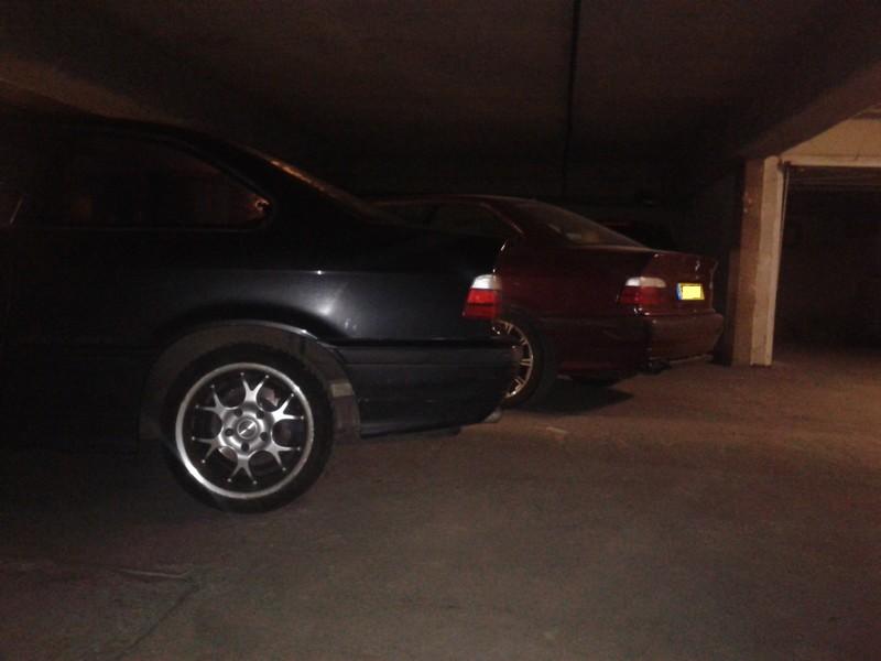

Petit essaie des borbet ^^
JE KIFFFF
plus qu'a la rabaisser un poil et c'est top :)

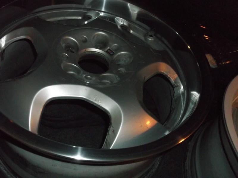

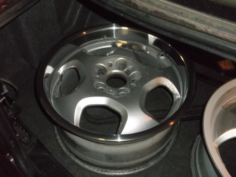

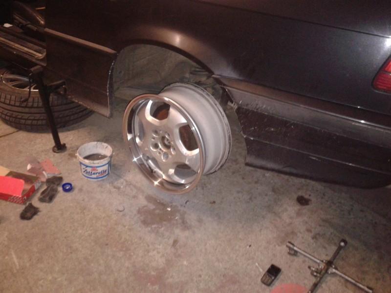

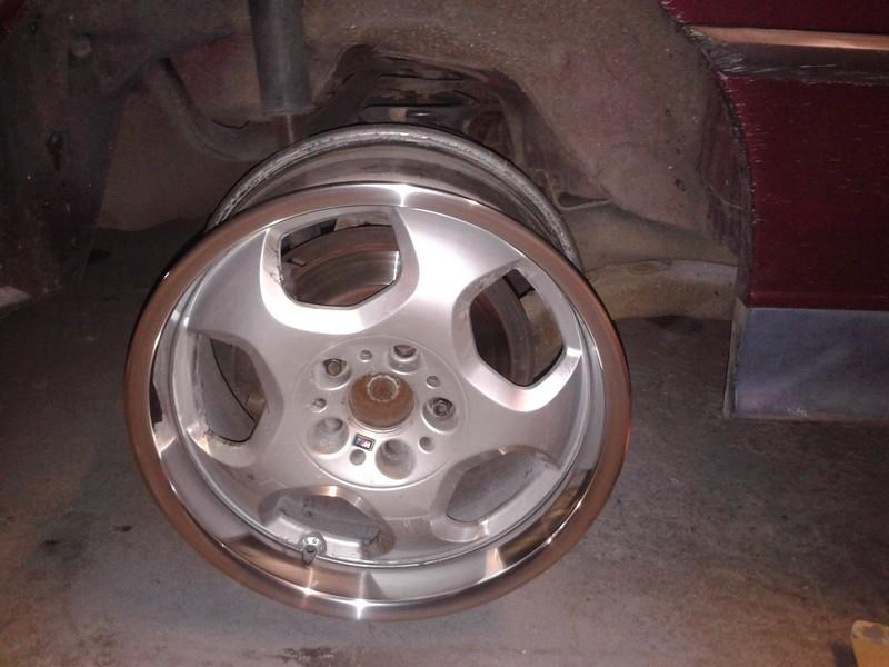

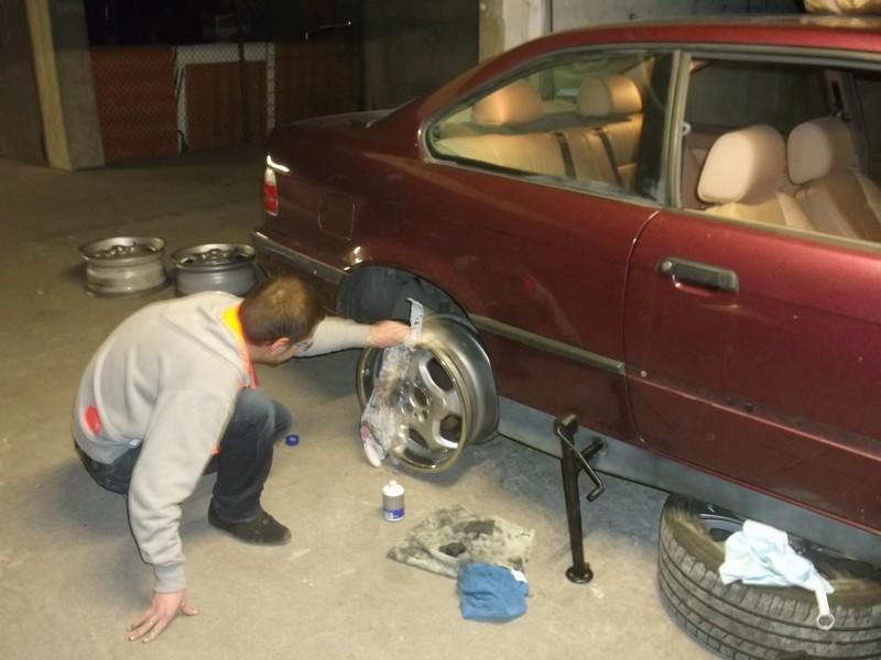

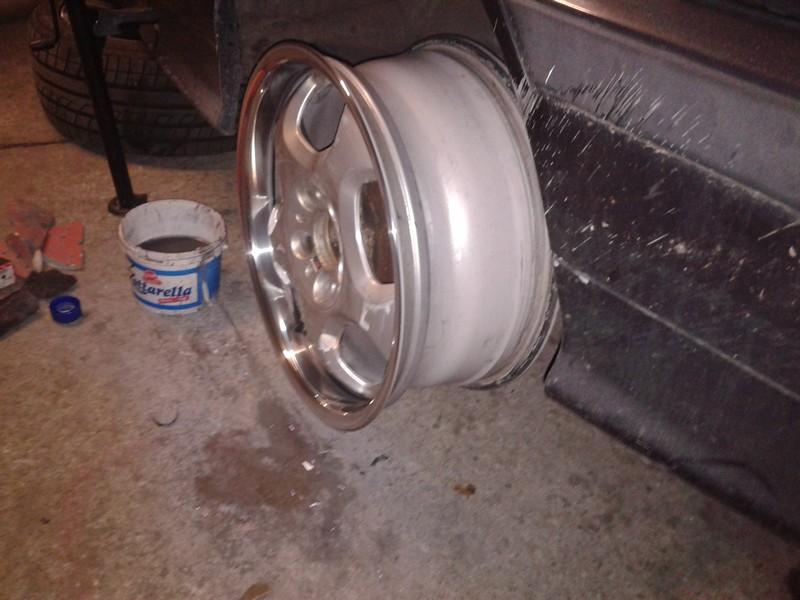

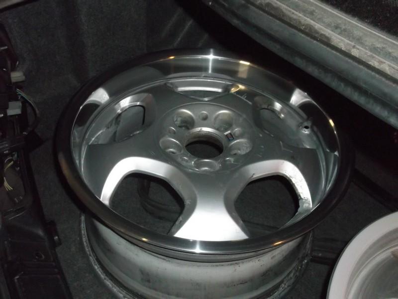

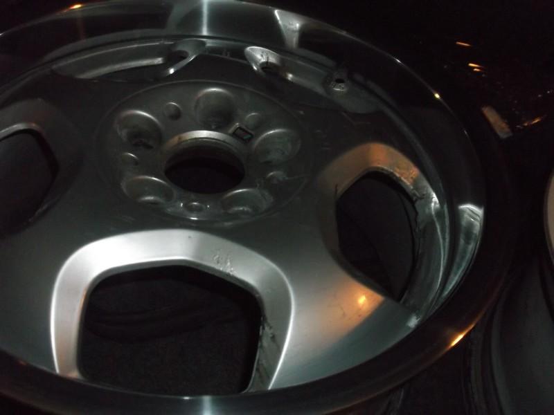

Beau boulot sur le polissage des jantes 8-)
Tu l'a fait uniquement au belgom alu ?

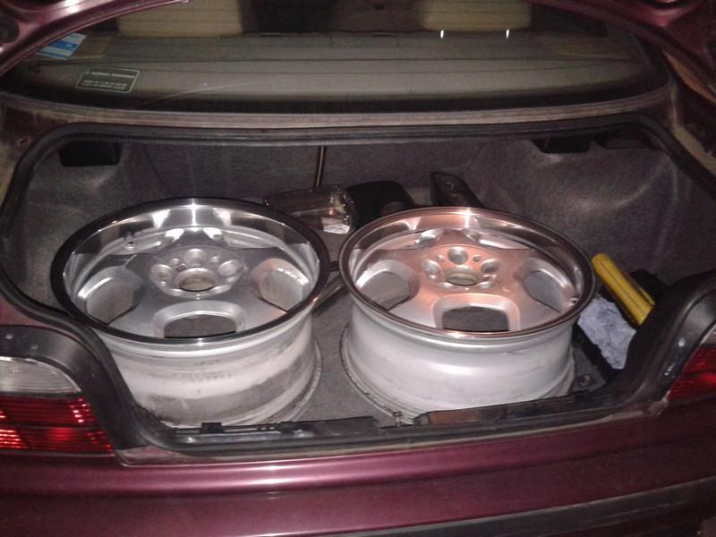

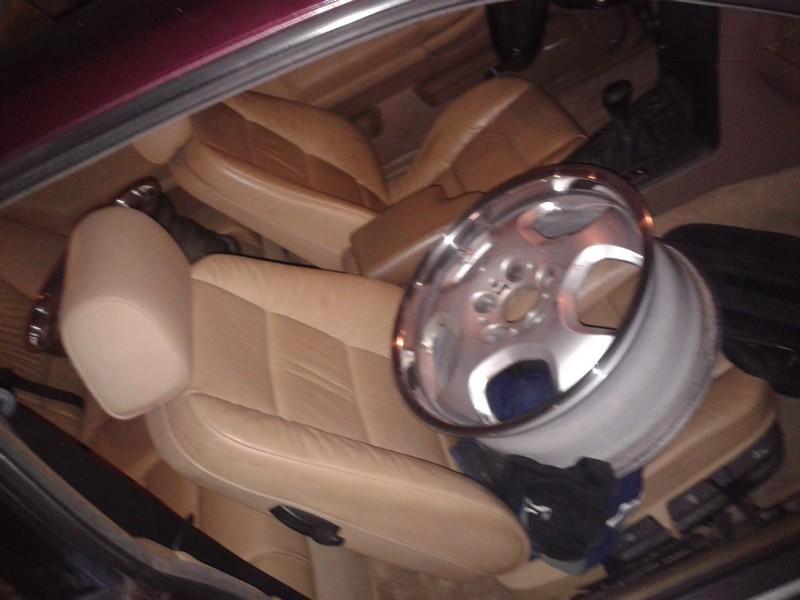

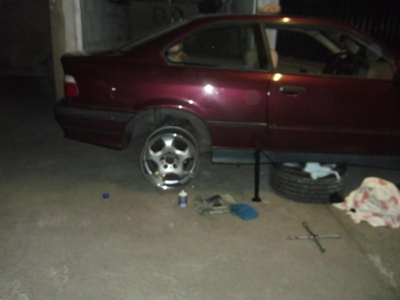

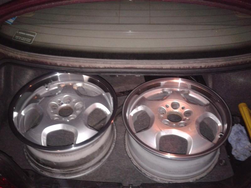

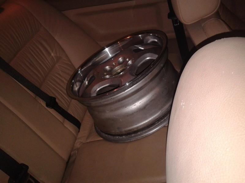

ca y et les 4 jante sont poli ^^
merci a mon 325i pour la fin du polissage
reste plus qu'a peindre le centre , monter les pneu et c'est bon :)

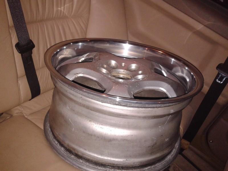

au non bien plus compliquer que ca ^^

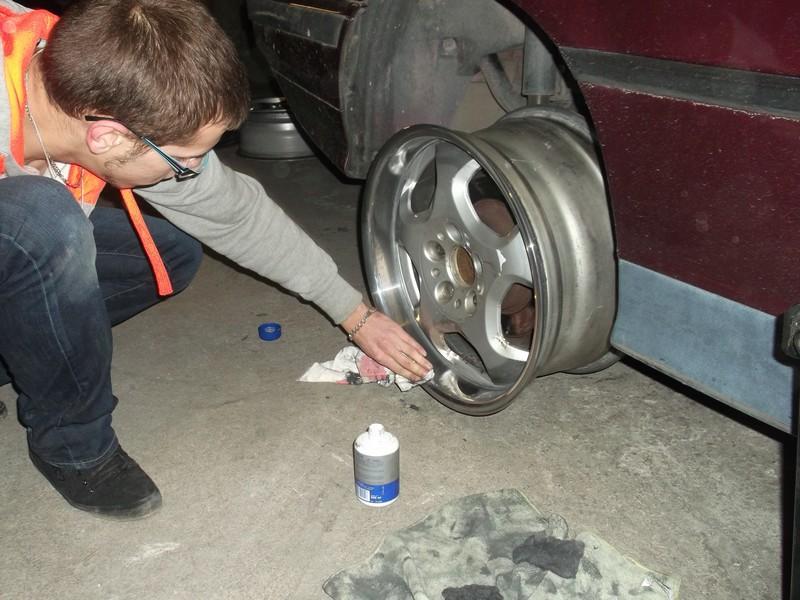

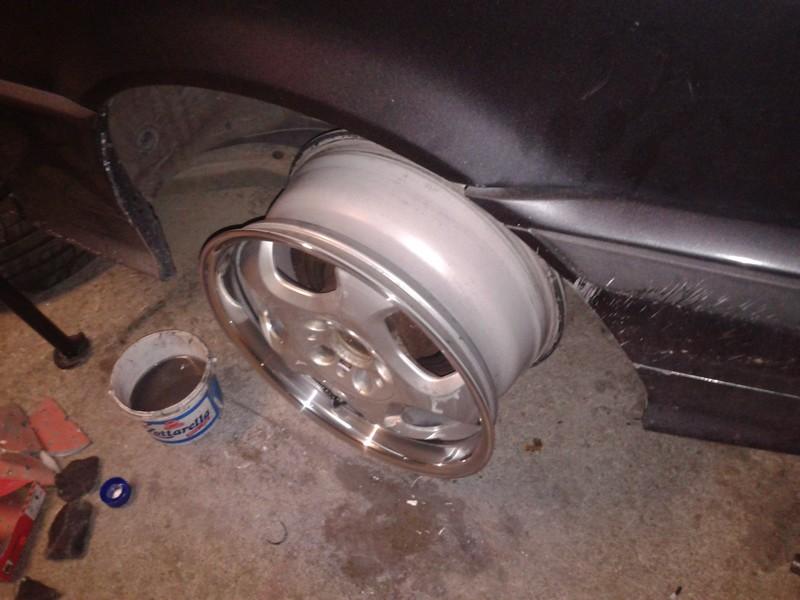

Bienvenu et super boulot pour tes jantes tu peut expliquer les étapes et avec quelle produit tu la fait?
sinon pour polir j'ai fait :
dégrossissement au 120 sur les rebord et coin
puis 240 pour casser les griffe
puis 500 pour lisser le tout
puis 800 a l'eau pour effacer les raye
puis 1000 a l'eau toujours pour affiner le poncage
puis 1500 a l'eau pour finir
ensuite belgom alu ( plusieur passage ) avec de la paille 3 zero
ensuite pour finir belgom alu avec un chiffon
en dernier j'ai essuyer avec une micro fibre :)
compte 45 minute pas jante si tu le fait sur la voiture :)
sinon 6 heure a la main ( je c'est pour avoir tester  ^^ )
