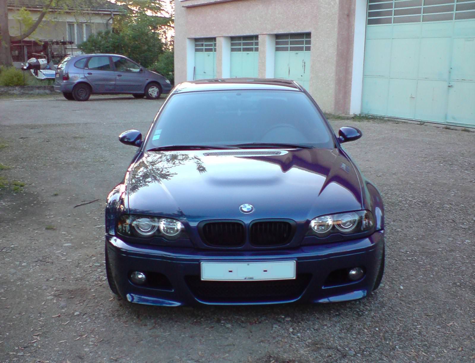

Posté(e) le 27 décembre 201212 a comment_500569 Salut, C'est les fêtes et j'ai envie de me payer des élargisseurs car, à l'avant, les roues sont quand même bien à l'intérieur des ailes. J'ai bien regardé, amener les pneus à fleur d'ailes supposerait de mettre des câles énormes genre +30mm de chaque côté : hors de question... J'hésite entre du 10mm et du 16mm avec centreur. Que me conseillez vous vu ma config, aussi bien pour l'avant que pour l'arrière ? Pour l'arrière, je voudrais gratter encore 5mm, mais à mon avis, ça frottera... Actuellement je suis en combinés filetés, bien posé au sol. Voici les dimensions de mes jantes et mon calage actuel : Avant: 8,5x19 ET38 (Sans câles actuellement) Arrière: 10x19 ET25 (+ câles H&R de 5mm) Carro Avant : -2° Carro Arrière : -1,5° Merci pour les avis/conseils.

Posté(e) le 27 décembre 201212 a Auteur comment_500610 salut devant tu peux mettre des cales de 16 mm sans soucis le rendu sera top! C'est ce que je pensais, merci pour ton avis... Je me disais que 10 serait plus safe, mais j'avais peur de regretter... Si tu penses que 16 c'est ok tant mieux.
Posté(e) le 27 décembre 201212 a Auteur comment_500617 Afin de ne pas nuire à la qualité du fofo, j'ai enlevé mes vilaines photos. J'ai pas pu m'empêcher d'en remettre une autre Si elle pue trop, faites signe ! Ah oui, le Scenic so sexy en arrière plan, c'est pas top, désolé

Posté(e) le 28 décembre 201212 a comment_500773 C'est ce que je pensais, merci pour ton avis... Je me disais que 10 serait plus safe, mais j'avais peur de regretter... Si tu penses que 16 c'est ok tant mieux. Tu as raison, avec un et30 + 8,5x18, 16 ça ne passera pas ou alors chaud-chaud !! un 10mm ça sera nettement mieux. 16mm, c'est pour les 8,5x19 des CSL qui ont un et de 44. Par contre derrière tes 5mm, c'est un maxi aussi à mon avis. Quand on parle de cales (pas de câles ), il faut préciser toutes les infos de la roue... diamètre, largeur, ET, abaissement, carrossage et pneu monté dessus. Monté en et20 au carré, ça ne veux rien dire ! quelle largeur ? quel pneu ? Quelle hauteur de caisse quel carrossage ?
Posté(e) le 28 décembre 201212 a Auteur comment_500777 Tu as raison, avec un et30 + 8,5x18, 16 ça ne passera pas ou alors chaud-chaud !! un 10mm ça sera nettement mieux. 16mm, c'est pour les 8,5x19 des CSL qui ont un et de 44. Par contre derrière tes 5mm, c'est un maxi aussi à mon avis. Quand on parle de cales (pas de câles ), il faut préciser toutes les infos de la roue... diamètre, largeur, ET, abaissement, carrossage et pneu monté dessus. Monté en et20 au carré, ça ne veux rien dire ! quelle largeur ? quel pneu ? Quelle hauteur de caisse quel carrossage ? Oui mais j'ai bien précisé ET38 (et non 30) pour du 8,5x19 (et pas 18) avec -2° de carro... Pour le rabaissement, je suis très bas, j'avais mis des photos explicites mais je les ai enlevées, car apparemment, elles étaient pas belles. Je pense être à environ -50mm.
Posté(e) le 28 décembre 201212 a Auteur comment_500778 belle caisse ! pour info moi j'ai du 20 devant et 12 derriere et pas de soucis . pour l instant suis en jante 19" evo. Les EVO c'est ET47 devant de mémoire, tu es donc avec un ET final de 27 pour 8''. (je crois que c'est 8'' les EVO) Donc ça ferait seulement 10mm chez moi pour avoir comme toi vu que je suis en ET38. (et en plus ça sortirait davantage, vu que je suis en 8,5'', donc 6,3mm de plus...) Avant j'avais aussi des EVO et j'avais mis des cales de 20mm, mais ça faisait trop à mon goût... D'un autre côté, j'avais que des ressorts H&R, donc bien plus haut et surtout moins de carro...
