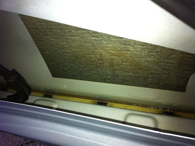

1ère constatation une fois les panneaux démontés, le coté passager est beaucoup, mais beaucoup plus humide que le coté conducteur.

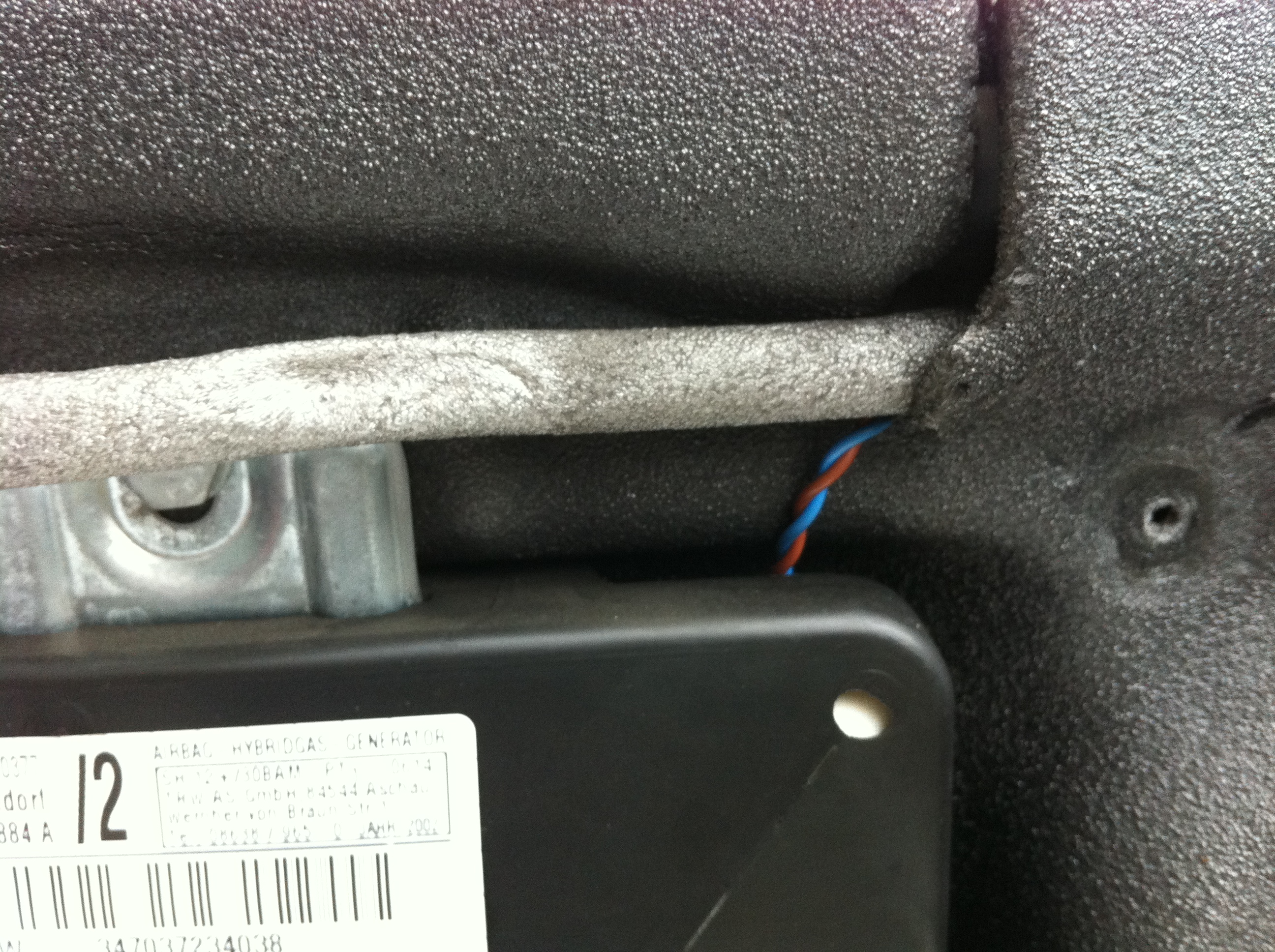

Le mousse entourant le gros baffle de la porte est complètement trempé! Idem pour les garnitures en "tissu" des différents câbles électriques pour les deux baffles :(

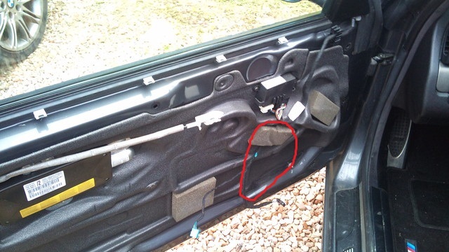

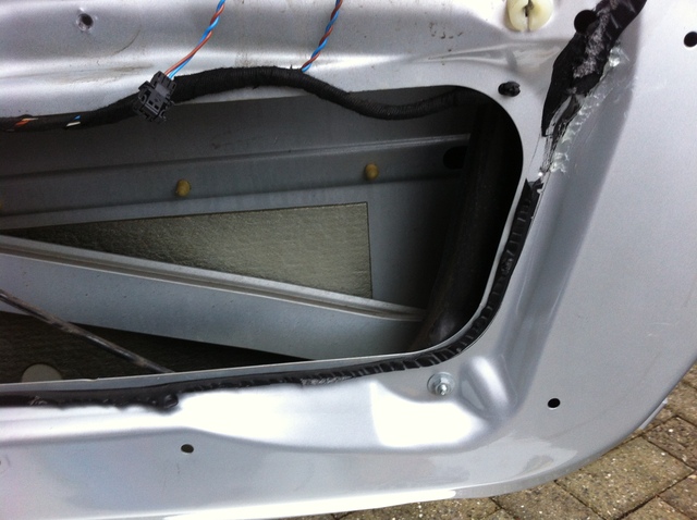

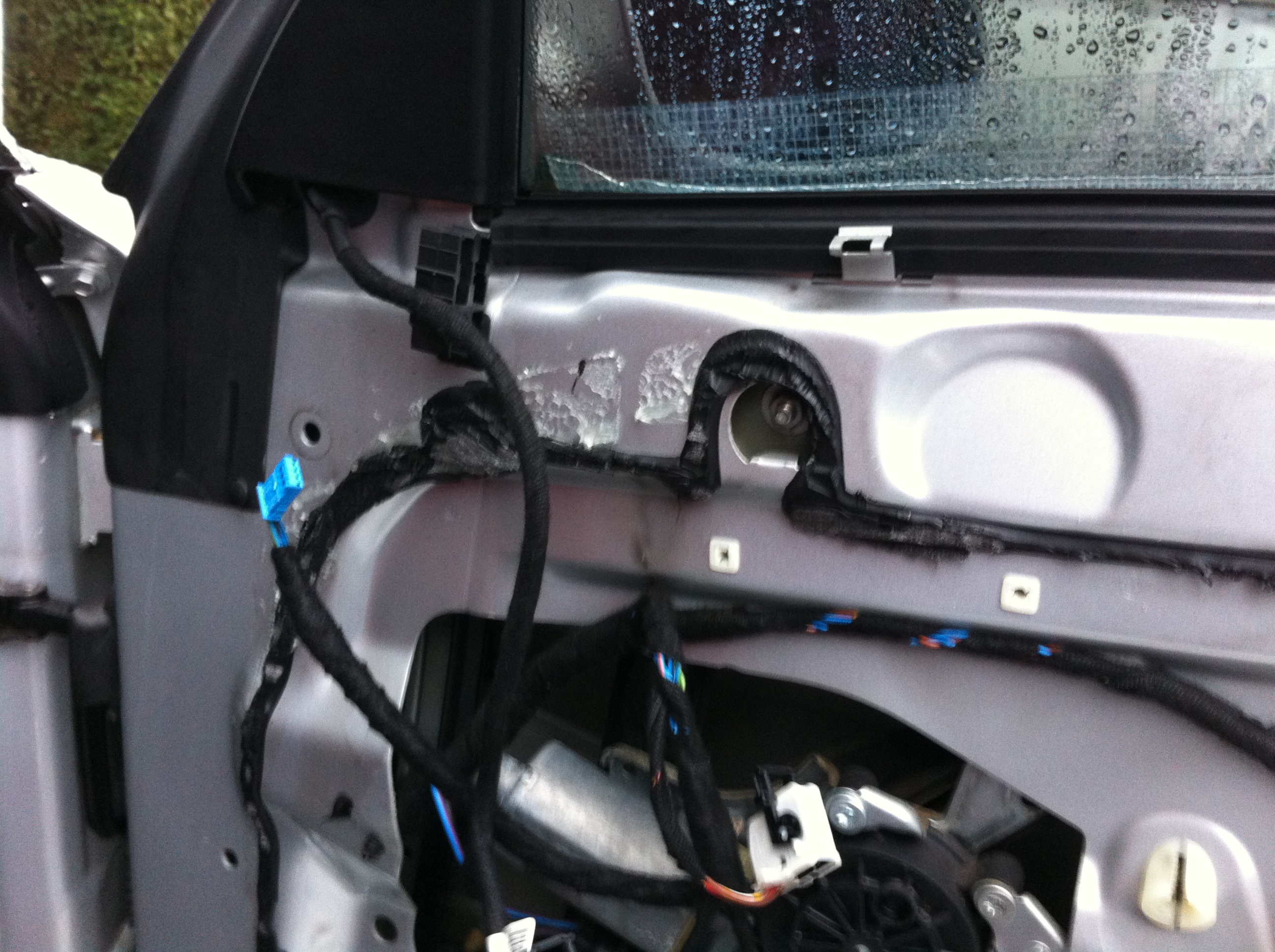

Entre temps je remarque aussi que l'eau a coulé dans les deux portes à l'endroit entouré de rouge sur la photo.
Le mousse retenant le câble du baffle de bas de porte était comme une éponge!

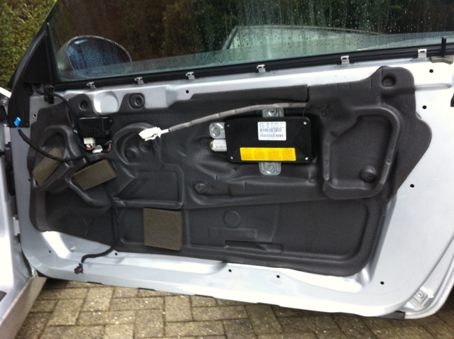

Et voilà vous avez enlevé le panneau de porte et vous retrouvez devant ceci. Je vous conseille de prendre une première photo pour lorsque vous remontrez le tout, vous sachez ou se trouver les câbles.

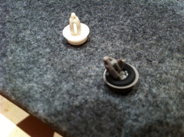

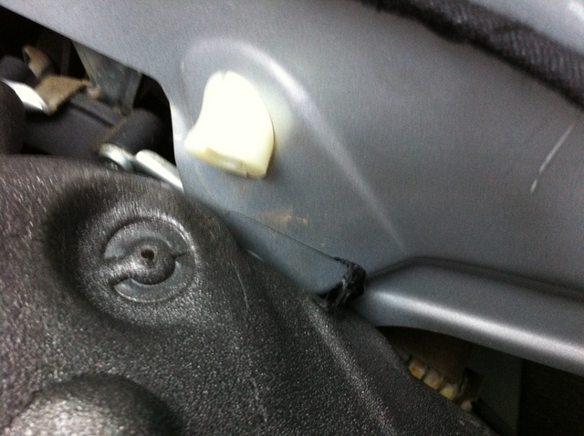

Le panneau de porte contient des clips (gris et blancs). Je vous conseille de le changer si ceux-ci sont en mauvais état (voir la tronche des miens...)

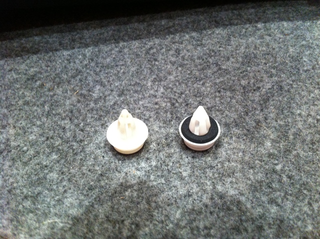

J'ai également remarqué que les nouveaux clips (à droite) commandés chez BMW avaient des joints à leur base, contrairement aux anciens (à gauche) présents sur la porte.

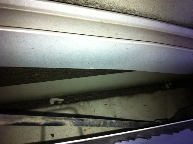

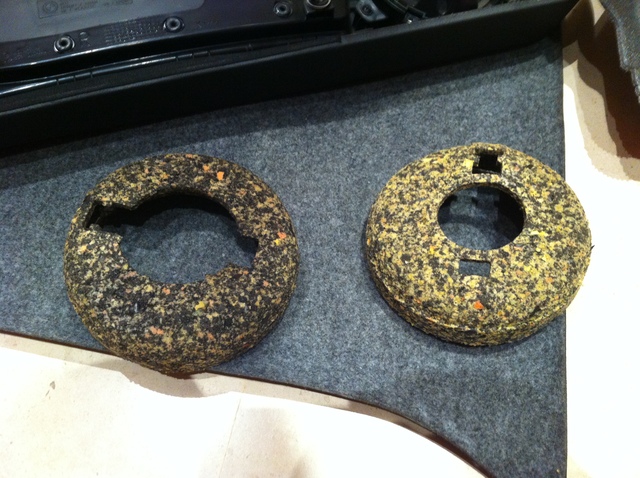

Et voici l'ancien mousse du baffle (à gauche) et le nouveau (à droite). On voit que l'ancien a commencé à "pourrir" avec l'eau dans la porte.

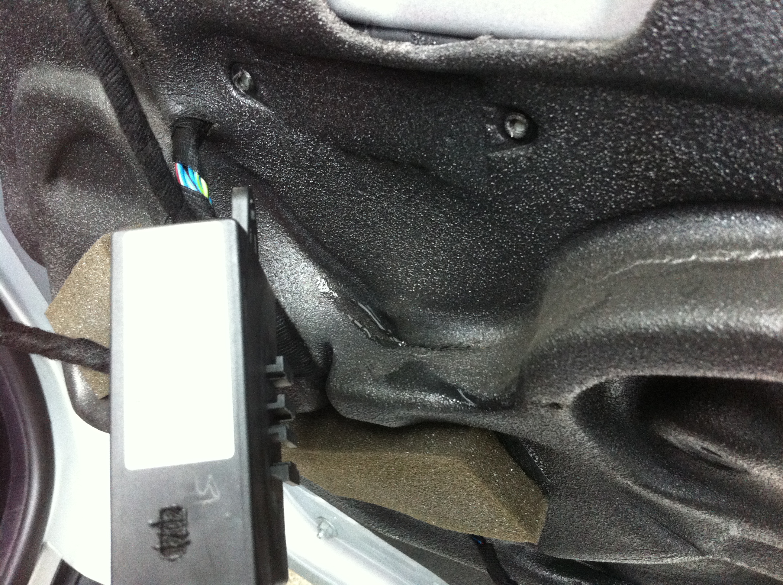

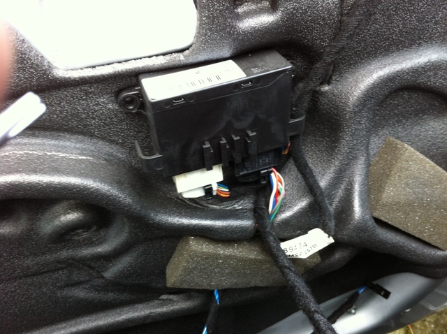

3) Démontez le relais pour les câbles de rétro et de baffles
Comme vous pouvez le voir, j'avais encore de l'eau présente à cet endroit là.
En touchant le câble venant du rétro, je sens que celui-ci est mouillé. Il y a donc aussi une entrée d'eau par ce câble :x

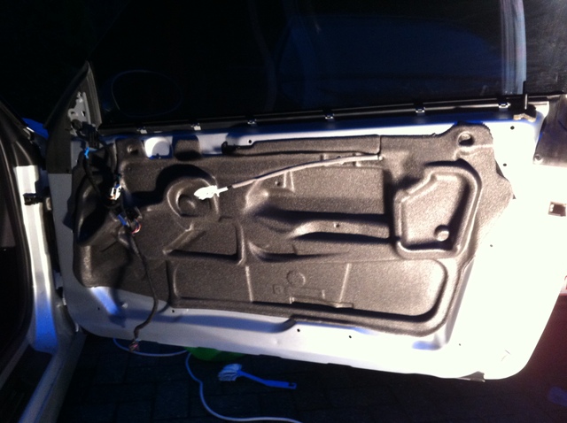

4) Une fois le panneau enlevé, vous devriez avoir ceci devant vous.
Remarquez les joints au milieu de la porte.

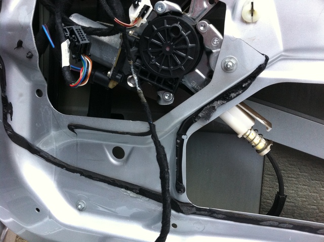

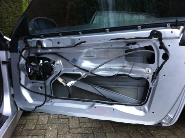

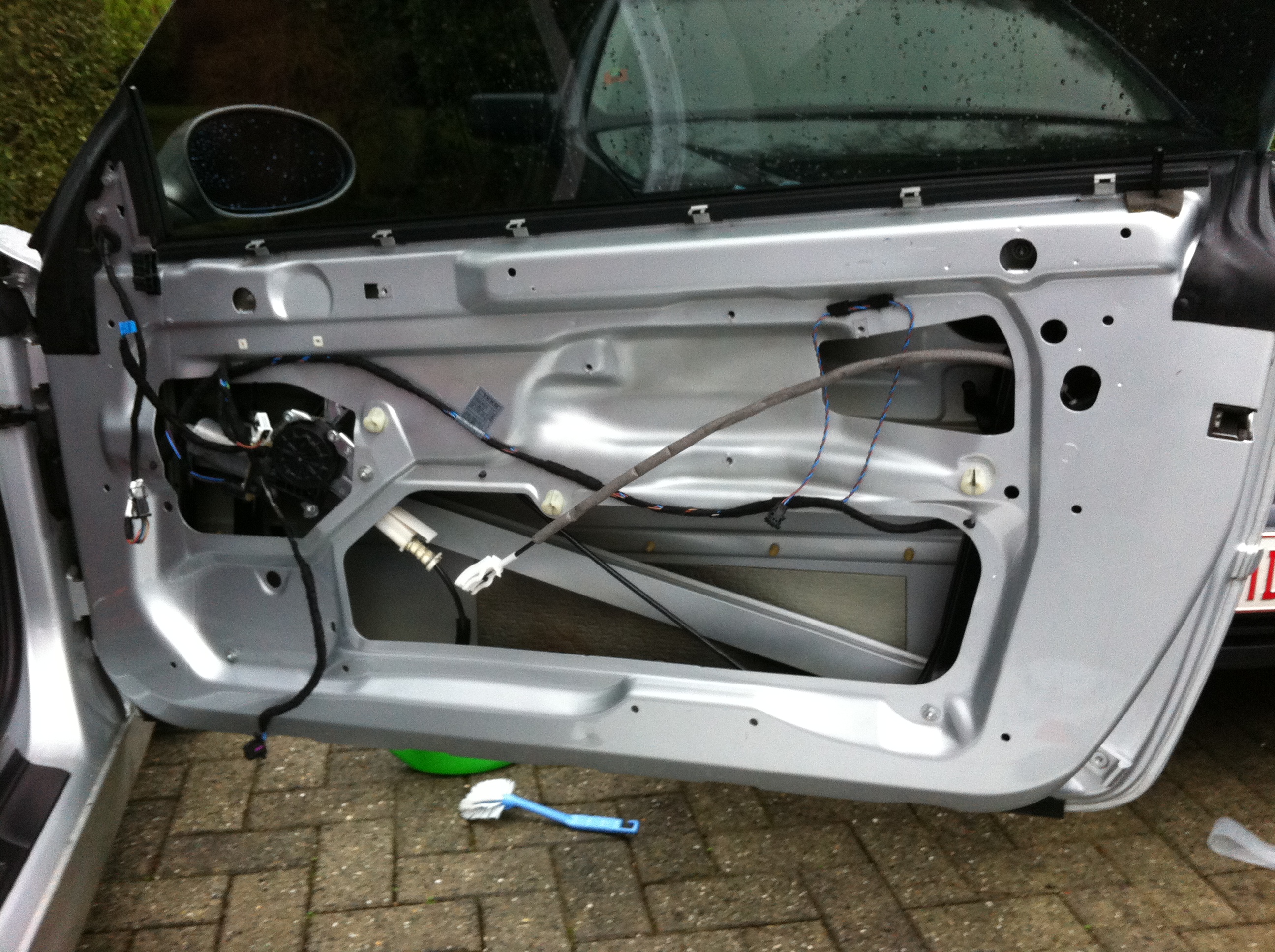

Voici ce qu'il y a à l'intérieur de la porte. L'eau s'écoulant dans la porte et ressortant par chaque extrémité de celle-ci, vous pouvez imaginer le niveau de crasse accumulée au fond de la porte!
J'ai même retrouvé dans le fond deux pièces en plastique dont je n'ai aucune idée quant à leur provenance?!
5) Nettoyage de l'intérieur de la porte (facultatif mais étant maniaque, je l'ai fait)
6) Votre panneau étant enlevé, il ne reste plus qu'à enlever les morceaux de joint encore présent sur la porte.
Cependant, avant cette étape, je vous conseille vivement  de prendre une photo générale ainsi que quelques zooms sur l'emplacement des joints!
Ce sera beaucoup plus facile pour se souvenir où poser le nouveau joint au bon endroit une fois les restes de l'ancien nettoyé.
Pour gratter le gros du joint, vous pouvez prendre un grattoir plastique ou un grattoir à lame (attention à la peinture). Pour les quelques petits restes et tâches, je vous conseille d'utiliser de l'essence à nettoyer sur un chiffon abrasif. Et frottez matelot!!!

Une fois nettoyée, votre porte doit au final ressembler à ceci.

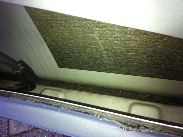

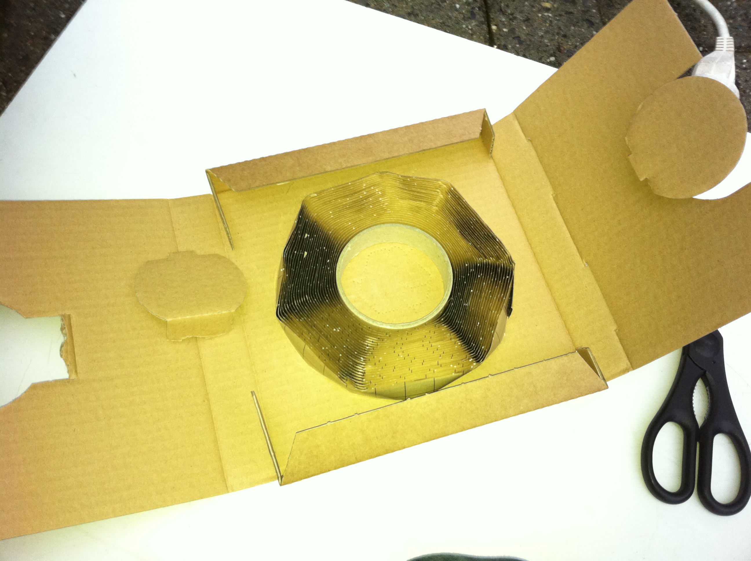

7) Sortez (avec précaution) votre nouveau joint Butyl qui se présente en rouleau. Je vous conseille de mettre un panneau en dessous de votre plan de travail pour éviter toute crasse éventuelle pouvant se coller sur le joint s'il tombe par terre.

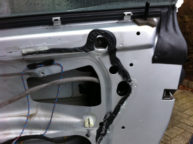

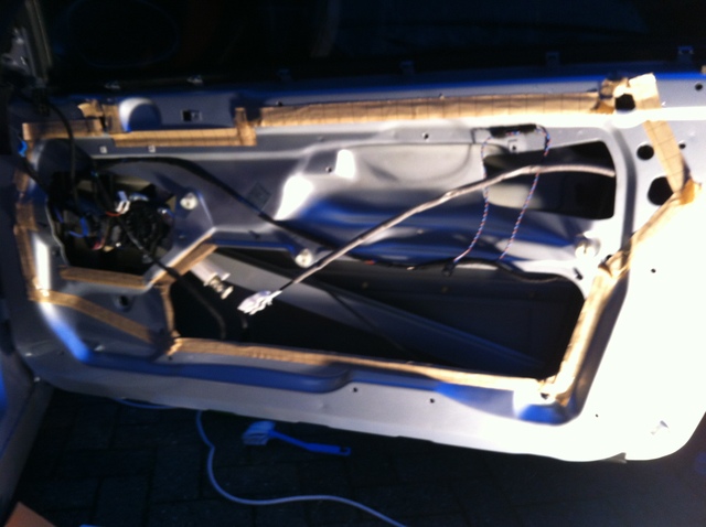

8) Collez votre nouveau joint aux mêmes endroits que l'ancien (d'où l'utilité des photos!) sans enlever la protection brune!
Collez le joint bien au bord des trous dans la porte (bas surtout) pour éviter que l'eau puisse venir stagner.
Travaillez par petit morceau pour faire le tour de porte.
Collez des petits bouts de joint aux jointures des angles.
Une fois le collage fini, cela doit ressemblé à ceci (désolé pour la qualité de la photo mais il faisait nuit et pas de garage disponible).
9) Prenez votre sèche cheveux (surtout pas de canon à chaleur!) et mettez le en position la plus chaude. Appuyez sur la protection du joint pour bien coller celui-ci sur la carrosserie. Insistez bien sur les angles où les joints se rejoignent.
