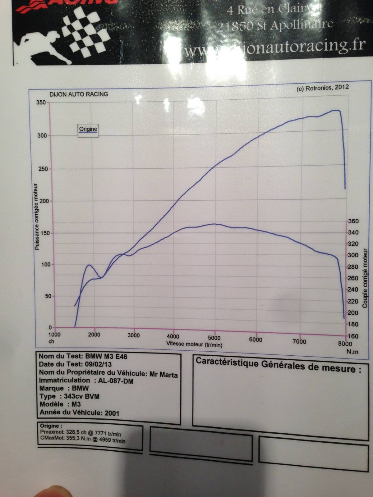

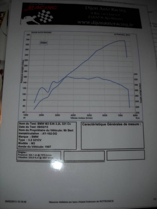

okidooki, d'où ma seule comparaison avec Jobijobar le même jour sur le même banc, là je pense que ça parle plus.
Voila mes deux courbes :wink:
Désolé pour la qualité je ne les ai pas scanné
post-9210-0-51742700-1360828423_thumb.jp
post-9210-0-15419100-1360828436_thumb.jp

Merci, elle me semble plus "lisse" que la mienne,
@Deurf, merci pour ta proposition, ça peut être du à quoi cet aspect lisse ou dent de scie (j'exagère)? En sachant que bien entendu je suis d'origine à tout point de vue.
Pour Miki, la différence peut par exemple venir du frein.
Plus l'opérateur met du frein, plus la voiture va mettre du temps à passer de 1500 à 8000rpm.
Donc la courbe devient moins lisse, plus "détaillée" ;)
Mais s'il y a trop de frein, le moteur peut monter trop en température au niveau de l'admission, et perdre des cv à haut régime  :|
Pour Mfree, non c'est pris en compte lors de la phase de décélération et de calculs des pertes de transmission ;)

Et moi par rapport a mes deux courbes avec quasi 15ch d'écart, ça peut venir de quoi ? L'étalonnage du banc ?
Car quand on regarde bien hormis la différence de ch, elles sont plutôt semblable..

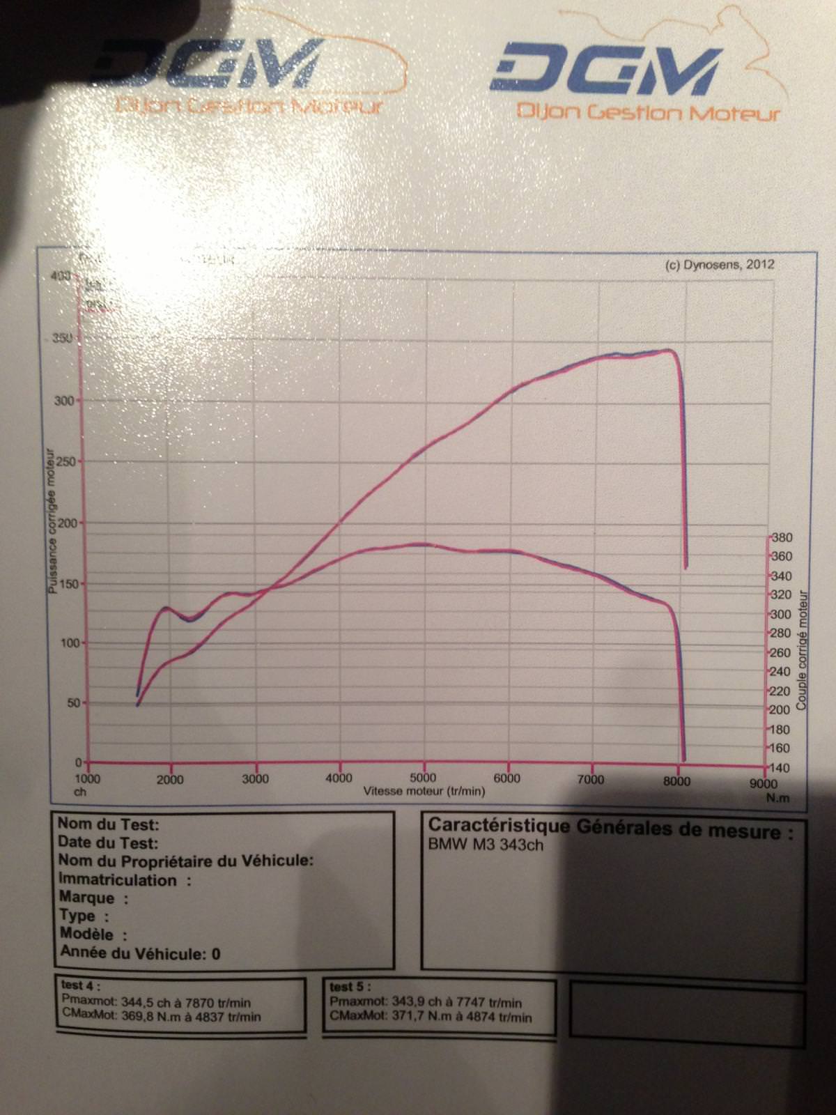

Salut, j'ai repris du poil de la bête donc me revoila !
Donc ci joint mes 2 courbes juxtaposées, il y a celle de l'année dernière que j'avais faite lors de l'achat de ma M3 (343 Ch) et celle de ce WE à 345 ch.
J'ai repassé ma M/// ce WE car toute les M3 qui passaient ne sortait pas les chevaux espérés et afin de mettre fin au doute de chacun (que je comprends) concernant la bonne mesure du banc on a remis la mienne qui avait déja une mesure de référence.
post-9133-0-68852900-1360872679_thumb.jp
A la vue des différentes puissances sorties , les mesures de ce banc ont l'air "justes" semble
