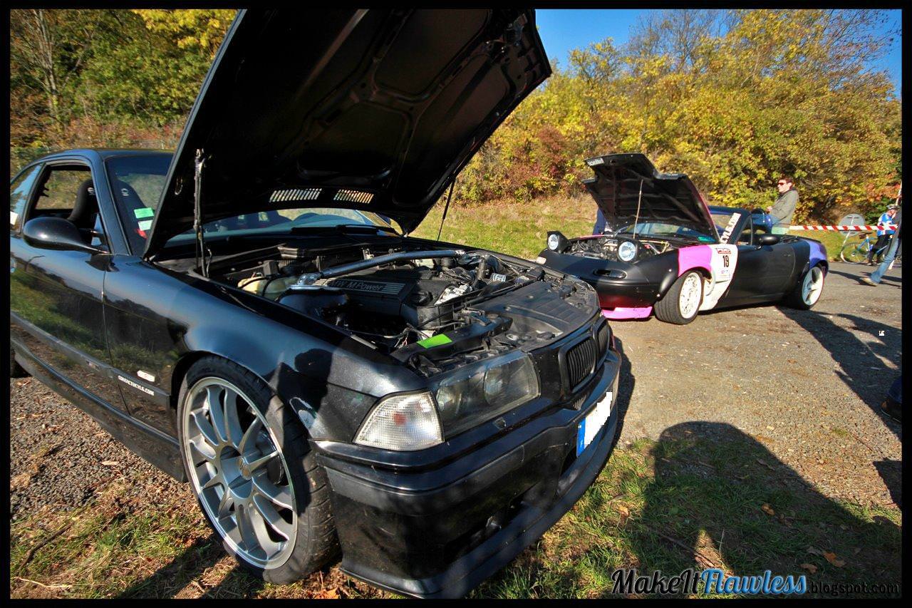

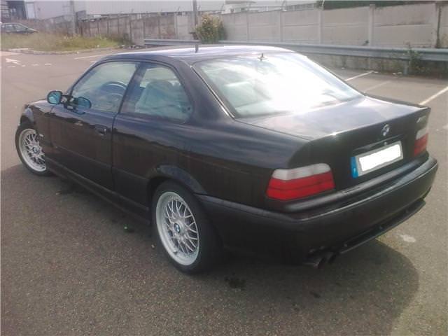

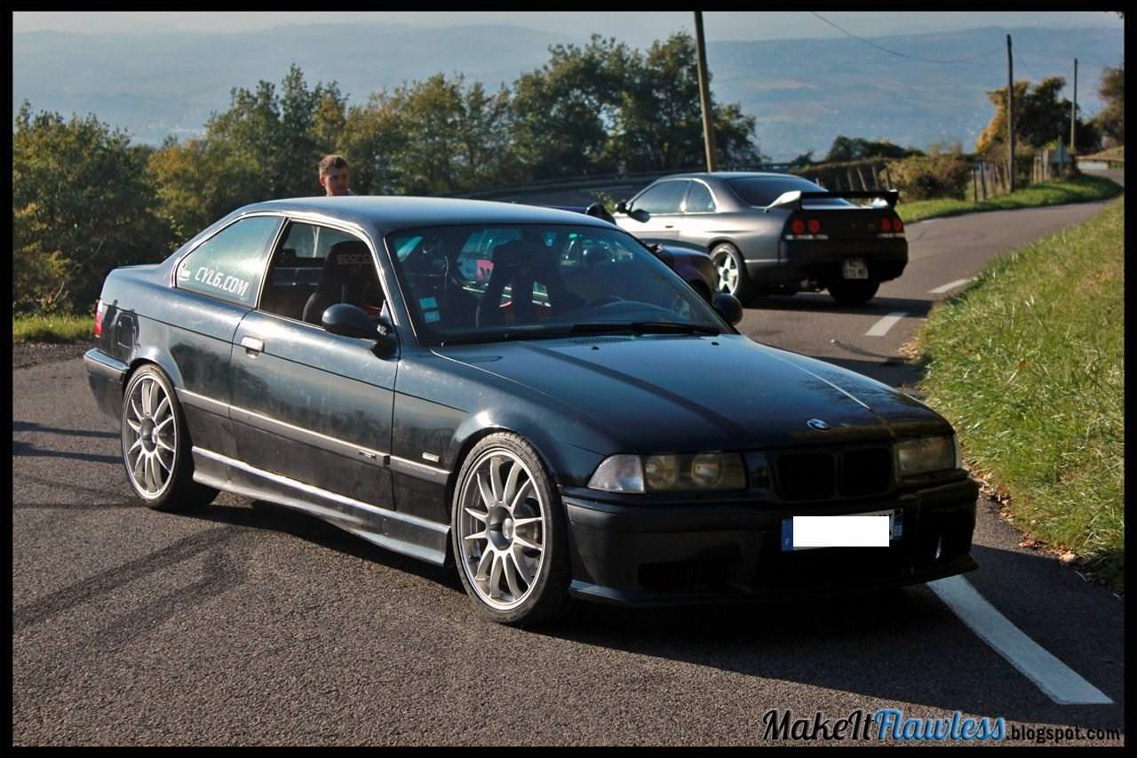

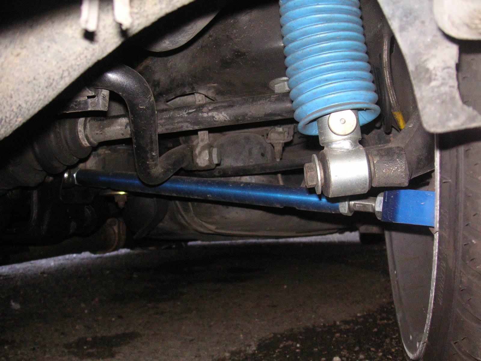

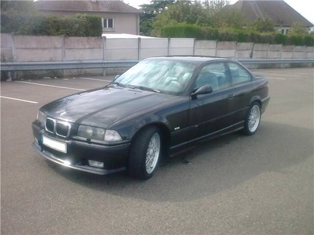

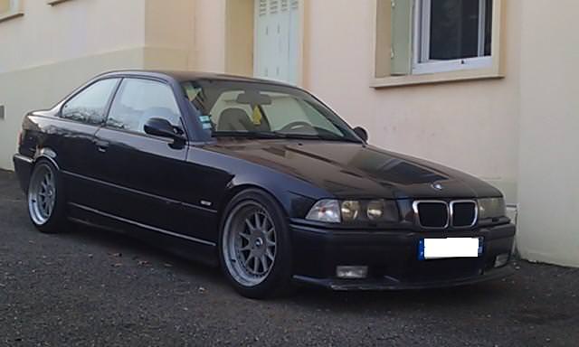

Depuis le temps je me décide a présenter ma pistarde.
A la base elle n'était pas destiné a sa !!!
année 1998 pleins d'options( régul de vitesse,radar de recul ,etc...)
Avec les hartge
La route c'est bien mais pas adapter pour moi avec la m3 ( amendes, perte de points,etc)
Donc achat d'un daily (qui avance pas !!!) et les choses serieuse commence...

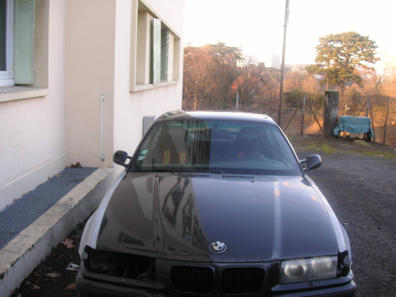

châssis
vidée déblaxonner faisceau partiellement allégé
baquets sparco harnais sabelt
ammortisseurs pss9 avec coupelles réglables av et rotulées arr
barres antiroulis h/r
bras arriere réglable turner motorsport
barre antirrap av omp arr wiechers
etiers de freins 996 avec disque formula z m3 csl cales et durites avia sur mesure
x-brace
silents-bloc powerflex
cales en 10 aux 4 coins
jantes en 18 semi slick
jantes en 19 superleggera avec pilot supersport
MOTEUR
stock (SMG passer en manuelle)
radia alu
durites silicone
décata et silencieux race

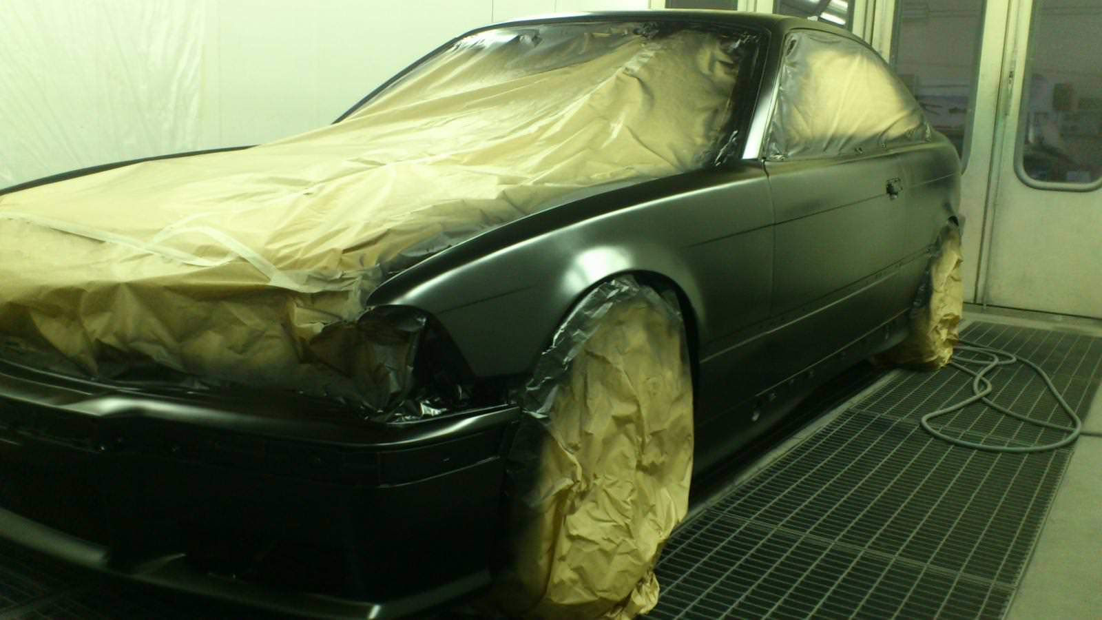

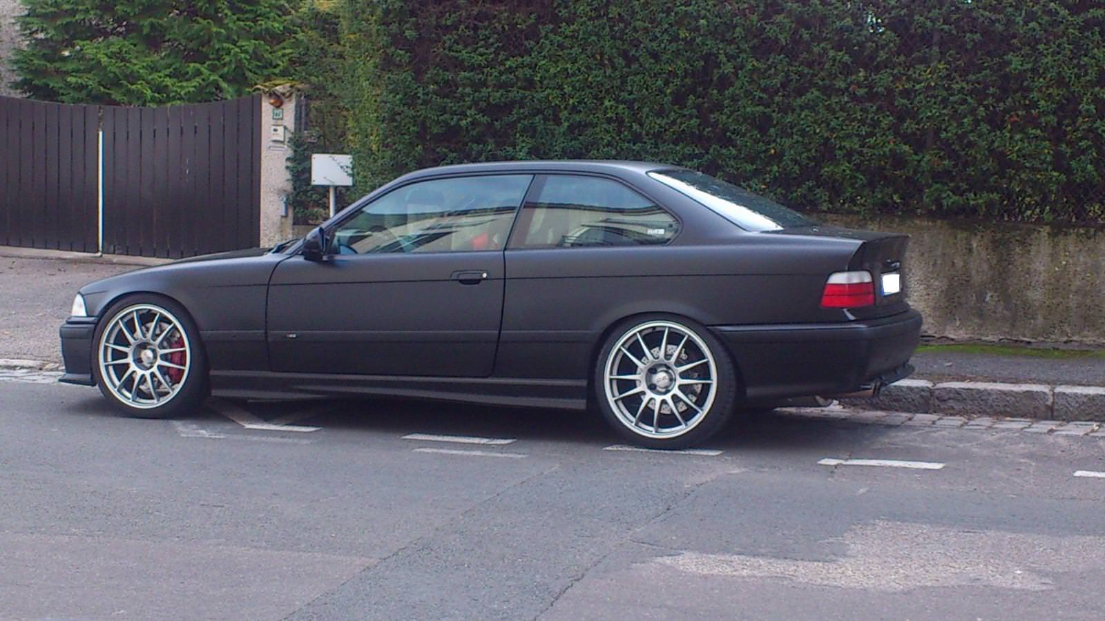

CARROSSERIE
peinture complète noir mat

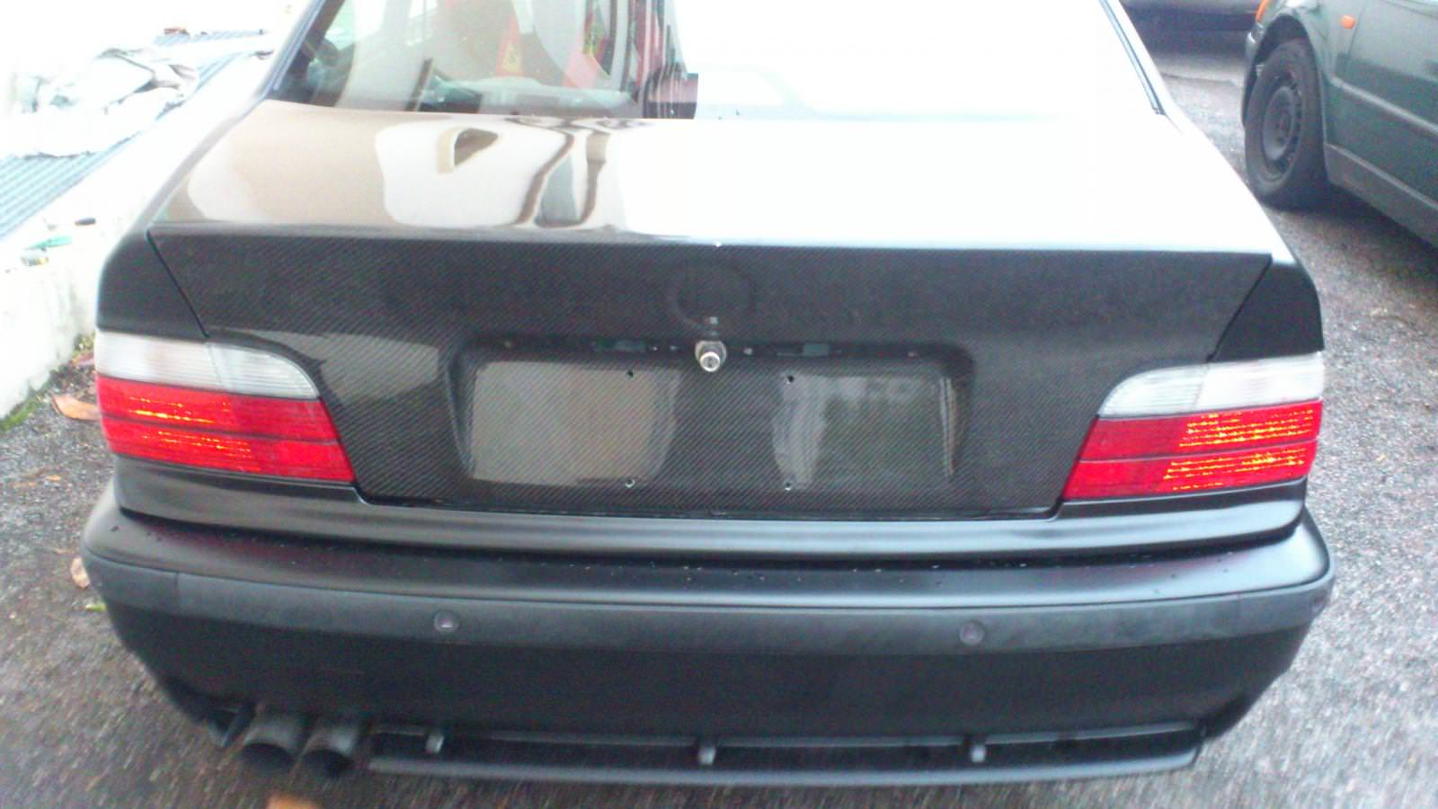

capot et male carbon
ailes av fibre
rétros obus
poids estimé 1200 kg
A venir grosse révision coussinets de bielles, révision du vanos,pont court et reprog
Assez parler des photos des évolutions

Sacré projet !
Tu as toujours tes jantes d'origine ?
Hélas non elle ne passait plus avec les freins porsche ...
comment_502183
Effectivement tu fait pas mine quand tu décide quelque chose :nickel6:
:wink:
comment_502202
<blockquote class='ipsBlockquote'data-author="pioupiou" data-cid="502182" data-time="1357181592"><p>
Hélas non elle ne passait plus avec les freins porsche ...</p></blockquote>
Revendues ?
comment_502274
Revendues ?
Oui

Tu as des clichés du rendu actuel en mat?
Ce week end  je ferai des photos de la voiture actuellement  :-D
