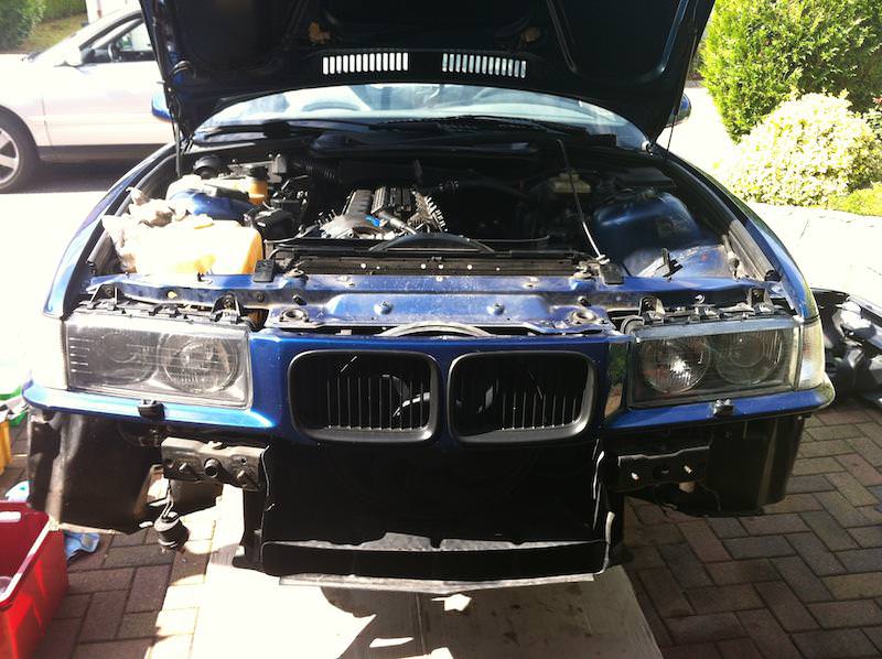

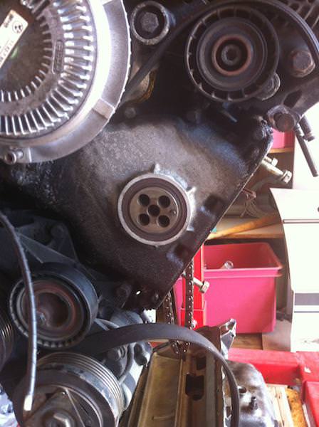

Bon alors finalement je me suis lancé dans mon premier rebild de moteur, j'ai pris mon courage a deux mains. Je suis bien aidé par Sport Auto 54 + les forums + mon frangin.
Récapitulatif :

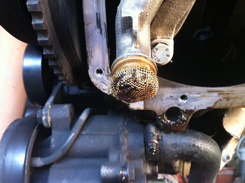

- Pression à 0 bar relevé au manomètre -> Casse de la pompe a huile
- Présence de limaille cuivrée dans la crépine d'huile et dans un puit de bougie.
La faute a pas de chance comme tout l'entretien typique d'un //M était à jour.
Je me suis lancé sachant que je ne pas de connaissance particulière dans le domaine. Par contre des copains qui ont pas mal de connaissances quand même.
De plus j'ai tous les outils a disposition hors mis ceux BMW.

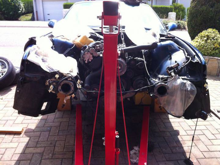

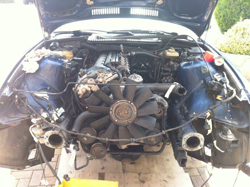

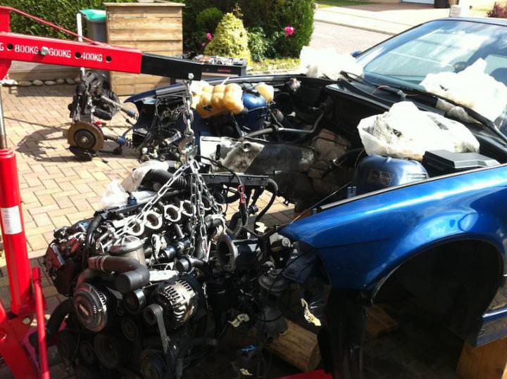

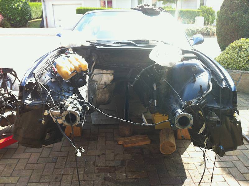

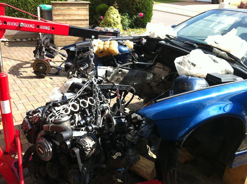

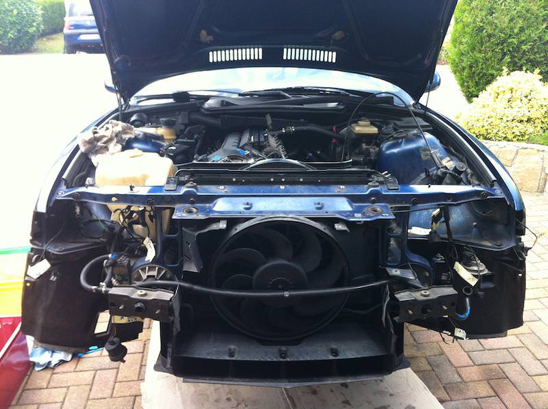

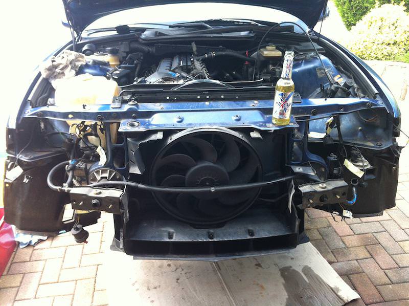

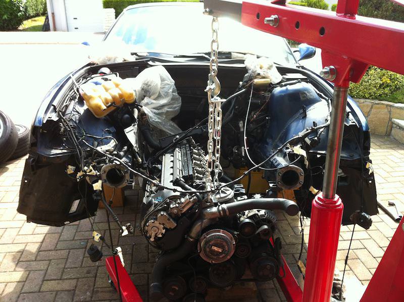

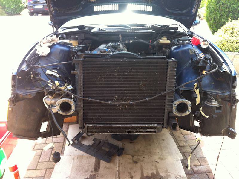

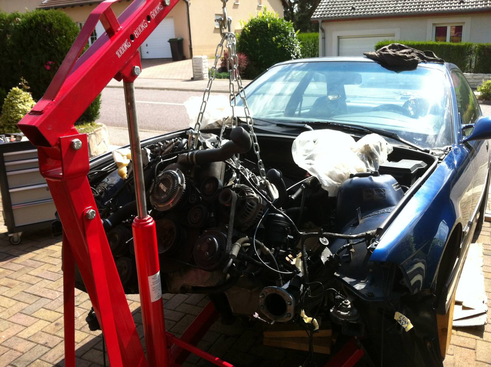

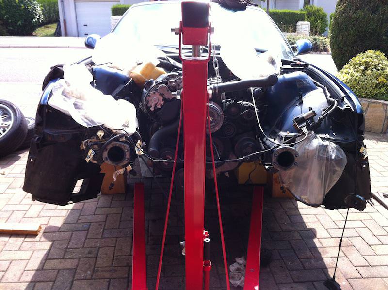

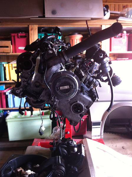

La première étape était déjà de sortir le moteur. Pas de difficultés vraiment énorme.
La face avant à démonter (assez merdique je trouve). Les durites à enlever (Arrivée d'eau + Essence + direction + recepteur d'embreyage etc..)

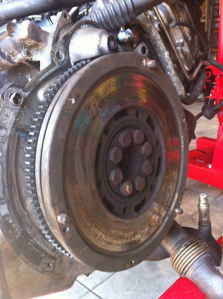

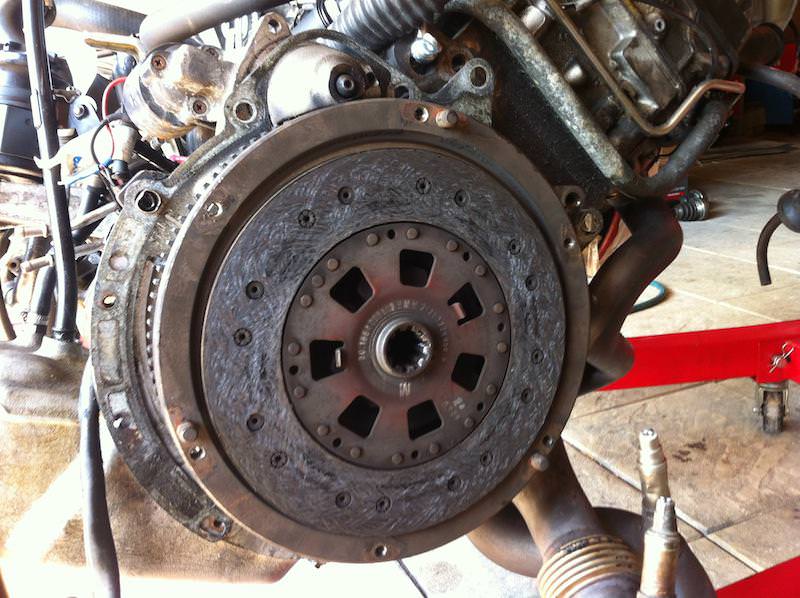

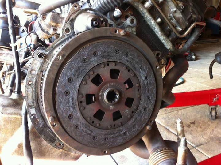

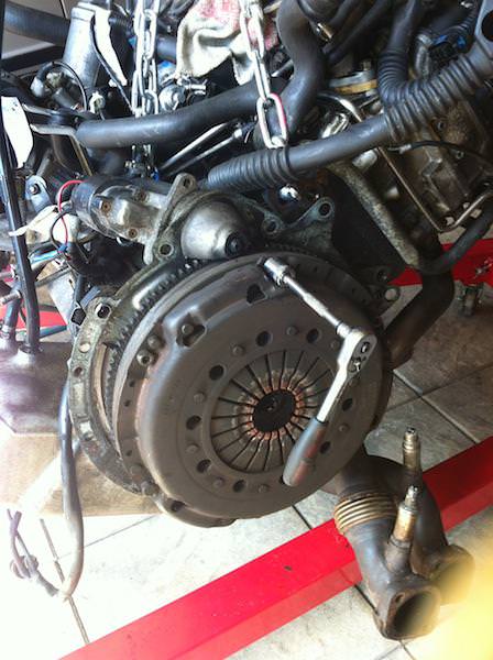

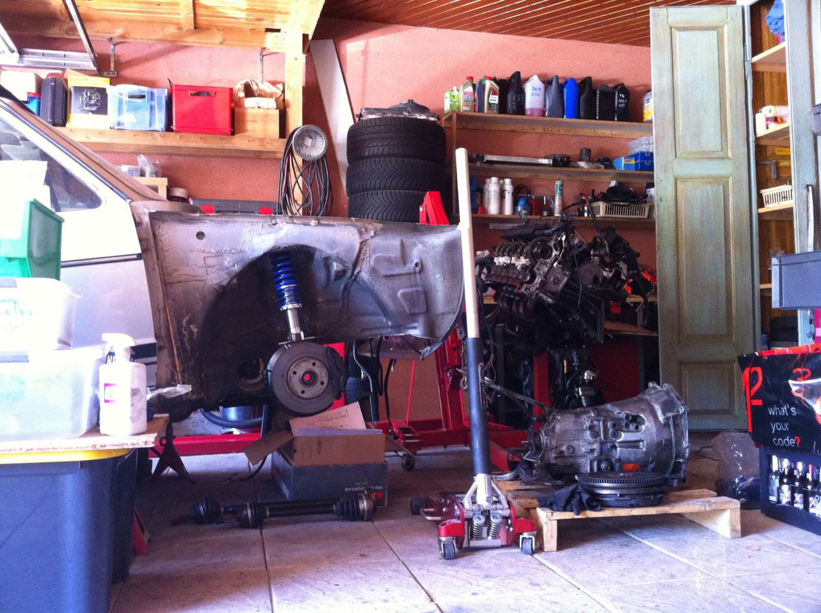

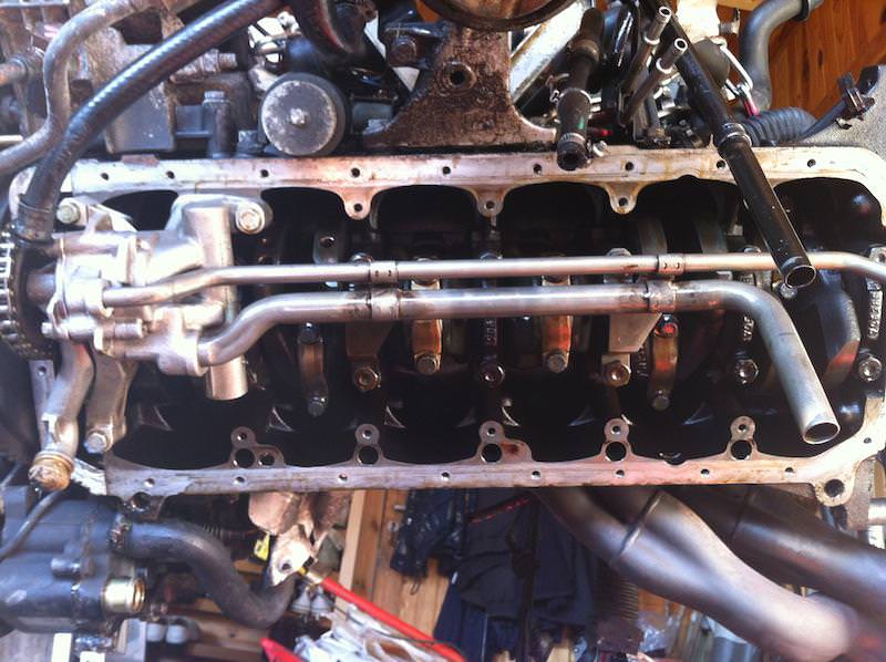

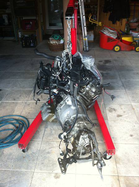

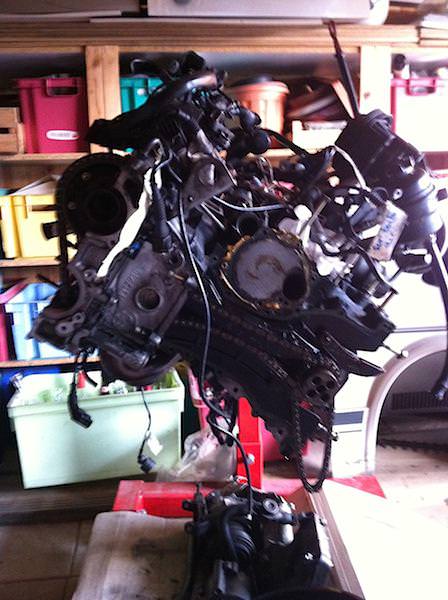

Tout d'abord désacouplement du moteur + boite.
Ouverture du carter d'huile pour voir ce qu'il se passe dedans.

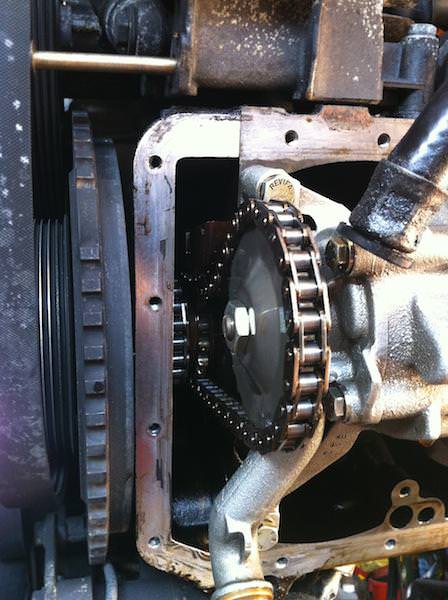

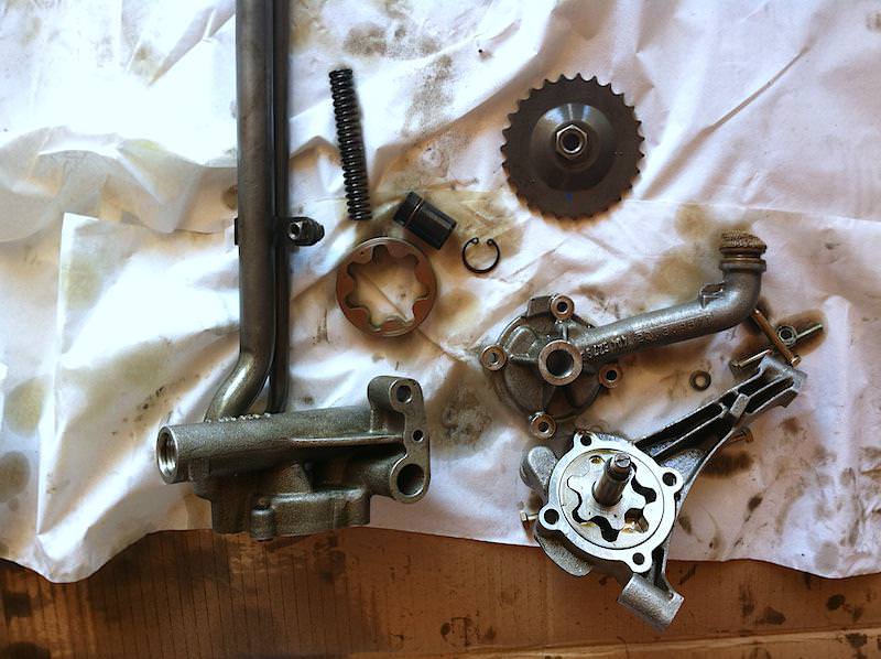

comment_502102

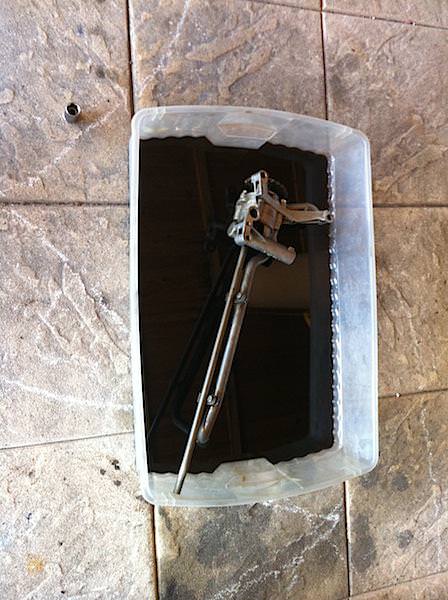

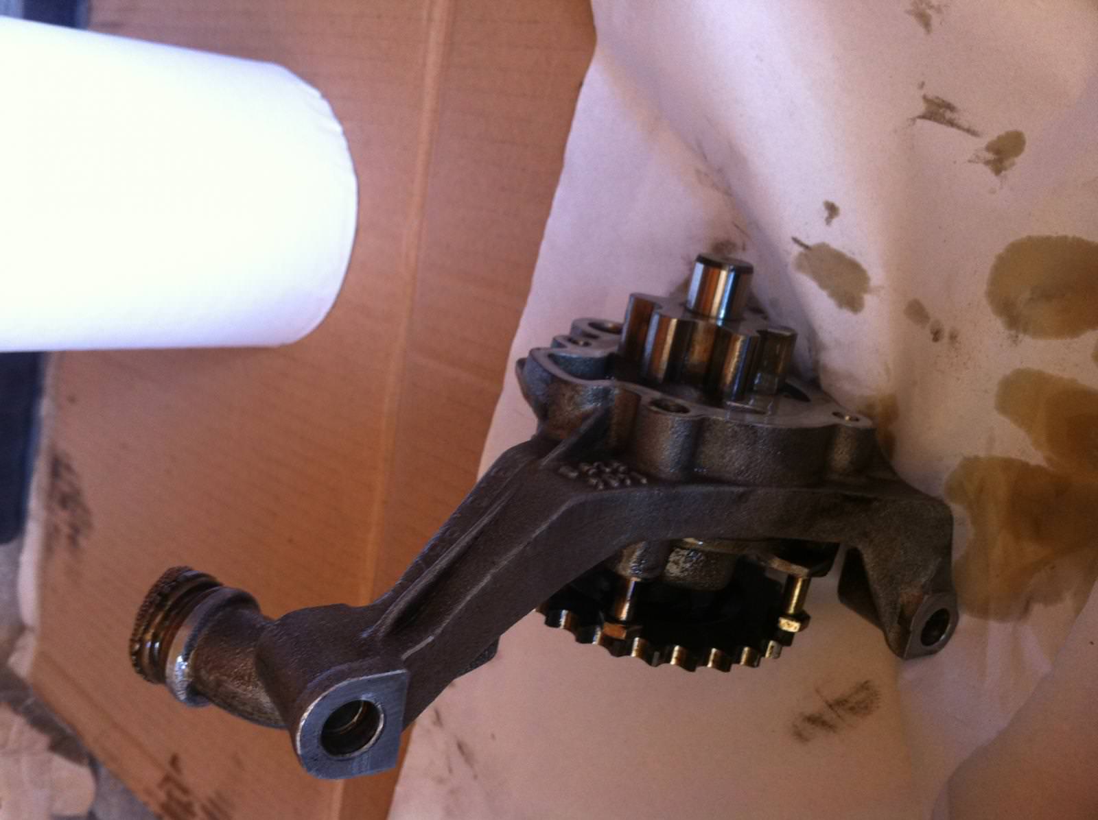

Démontage de la pompe à huile + test dans un bac à huile.
Verdict : le piston qui sert a faire évacuer les surpression d'huile vers le carter est bloqué. Du coup l'huile circulait uniquement dans le carter mais ne montait pas dans le moteur.
Du coup, les coussient sont HS au niveau du cylindre 2

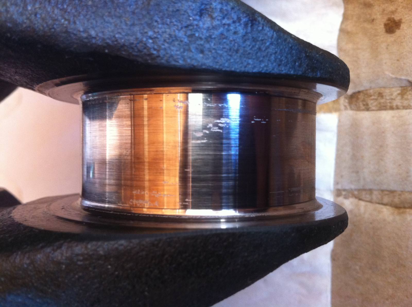

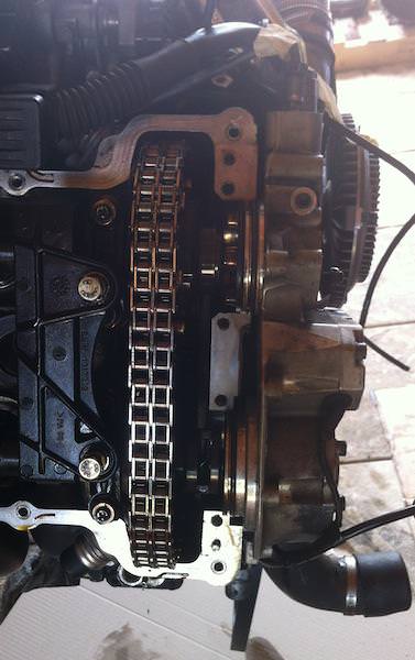

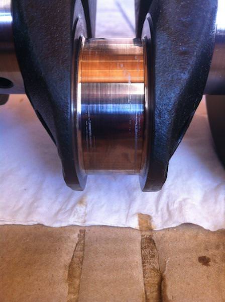

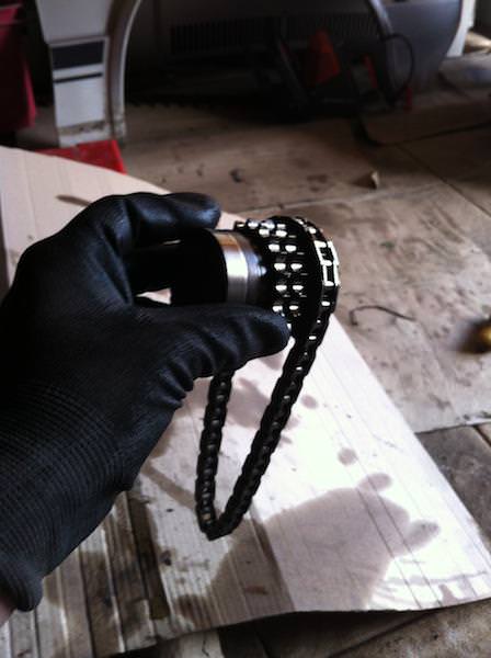

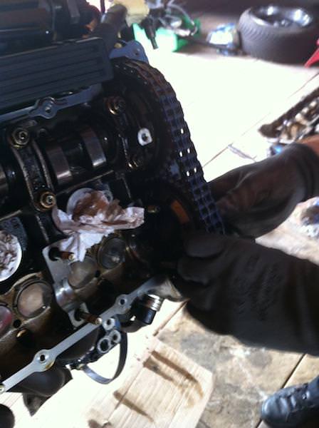

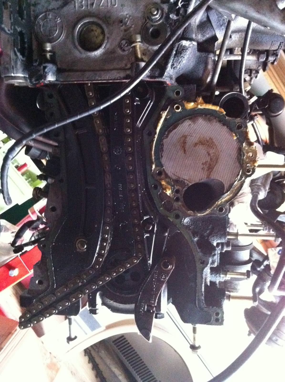

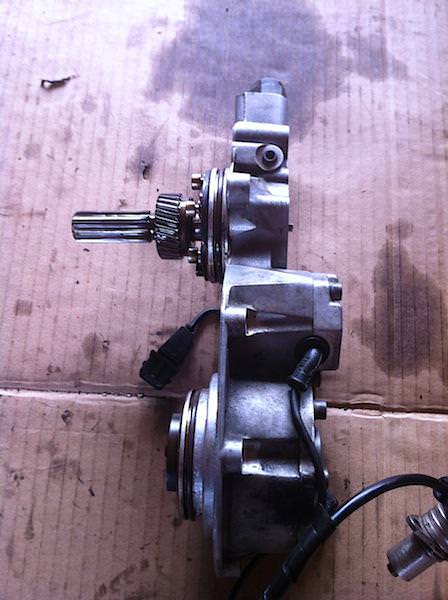

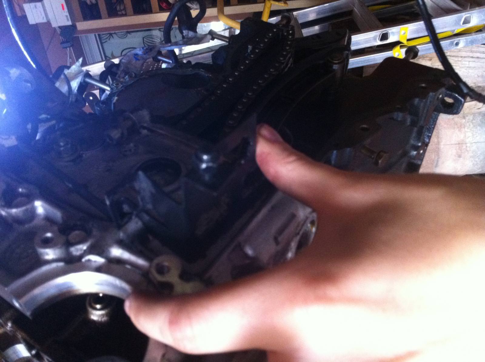

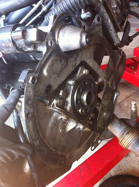

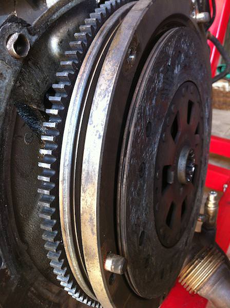

Les mauvaises nouvelles sont donc constatées. Villebrequin HS.

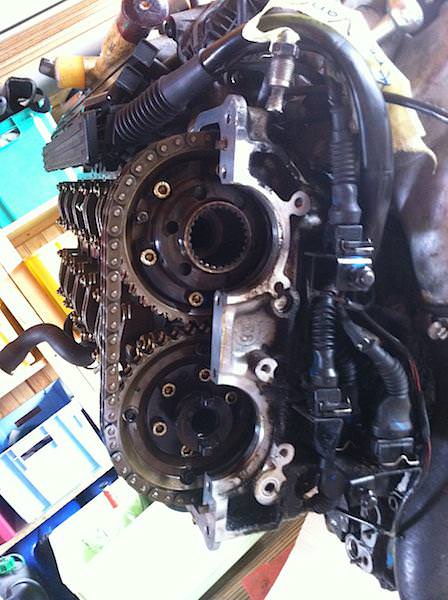

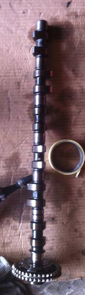

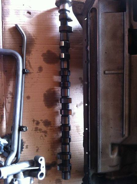

Ont poursuit avec le démontage du haut moteur avec pour commencer le vanos.
Il faut d'abord enlever les AAC, mais comme je n'ai pas l'outil pour les caler et les maintenir j'ai desserer en croix chaque rangée de palier d'AAC en faisant a chaque fois 1/2 tour de clef max.
Ensuite on peut donc sortir le premier arbre. Il faut ensuite faire attention avec le second car la moitiée de la roue dentée est cachée. donc tout d'abord faire un demi tour moteur pour attaquer les vis cachée pour finir par enlevée celle qui sont en postion normale du moteur au PMH.
Enlever le vanos n'a pas été une mince affaire. C'est plus le recalage qui me fait peur, d'ailleurs il faut que je commande l'outil pour caler les AAC.
Le vanos va être révisé, j'ai commandé les joints nécéssaires chez ce fabricant :
http://www.beisansystems.com/products.html
Il manque cependant les joint des electrovannes + rondelle belleville //M E46  qui seront commandée chez BMW
post-2291-0-82861000-1357159414_thumb.jp

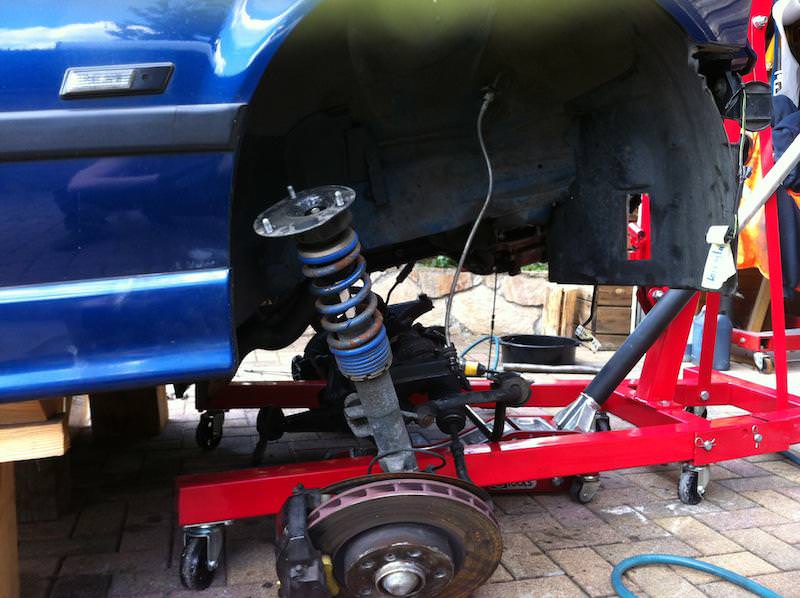

Fouxy : Je l'ai fait faire pour augmenter le carrossage. Je te ferai une photo de mon train avant. Ces cales sont derrière le moyen je crois.

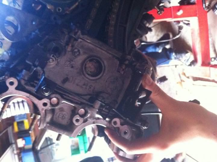

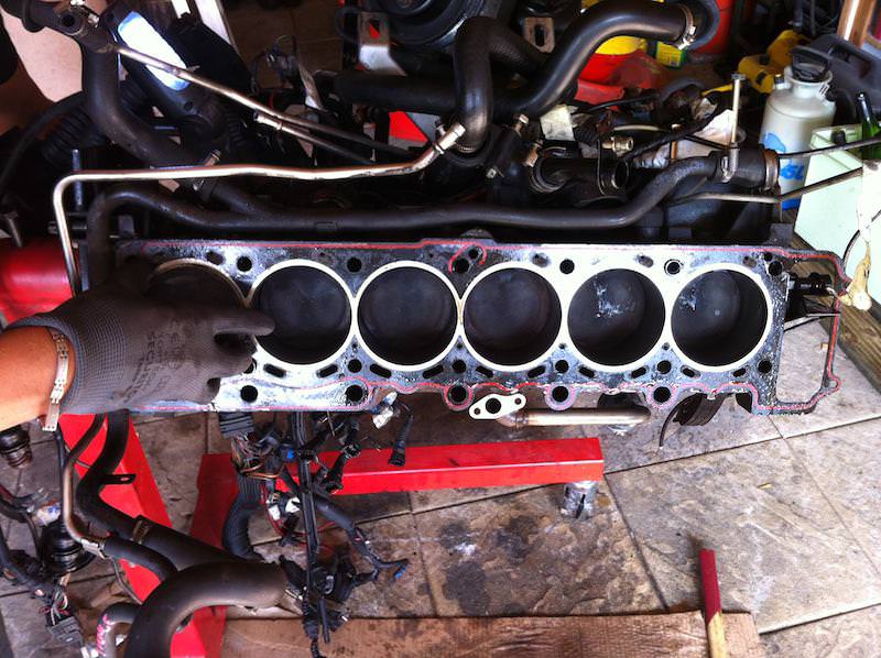

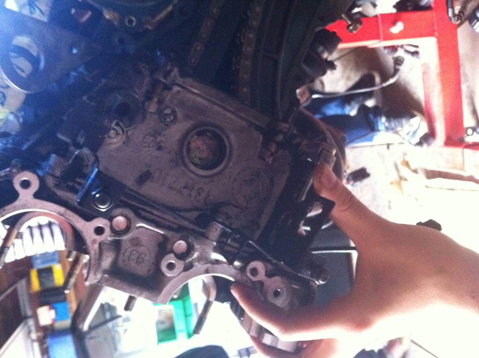

On enlève toute la face avant du bloc pour pouvoir enlever le carter de distri. Il faut absolument tout enlever sinon ça ne passe pas.

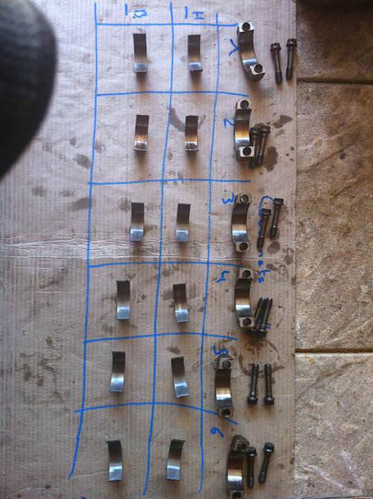

comment_502126

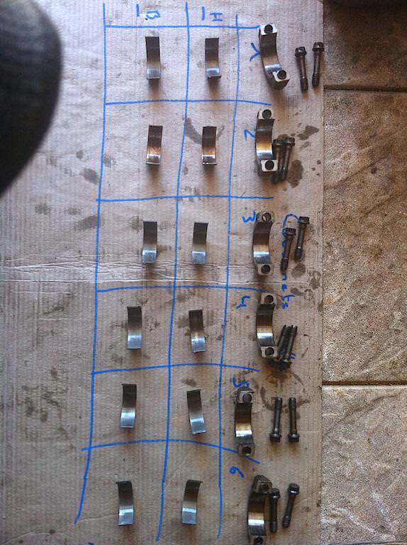

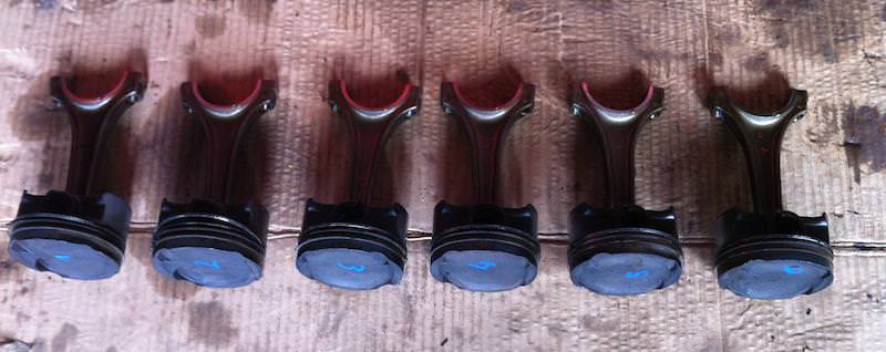

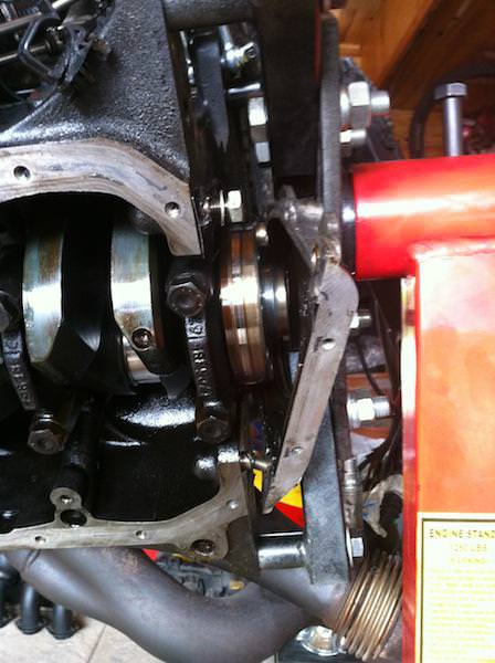

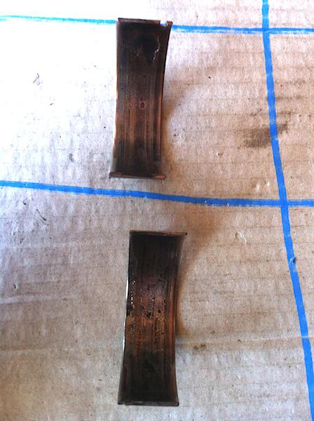

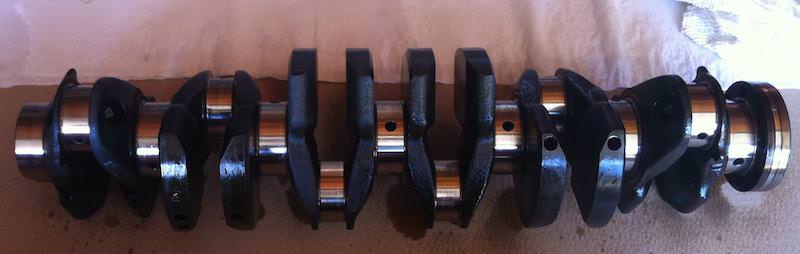

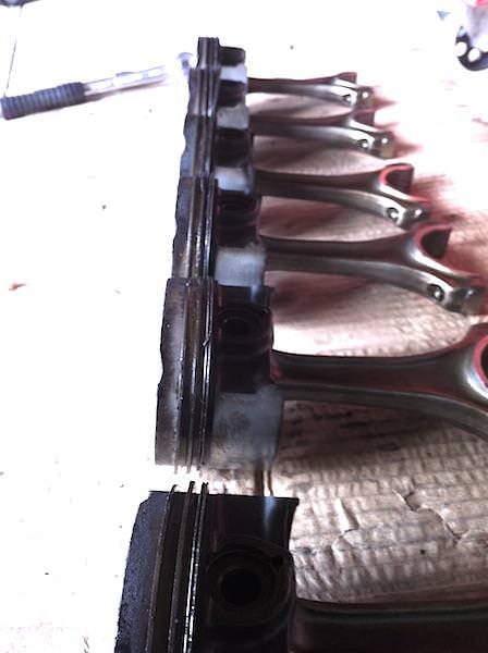

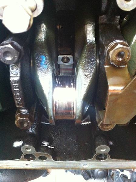

Une fois fait on peut enfin démonter le villebrequin. Les coussinets de vilebrequin sont d'ailleurs dans un état neuf.
Donc je pense que ces dernier peuvent faire largement la durée de vie d'un moteur. Mais bon autant les changer quand même.
post-2291-0-68105600-1357160848_thumb.jp
post-2291-0-18884400-1357160877_thumb.jp
post-2291-0-79064400-1357160916_thumb.jp
post-2291-0-53746300-1357160923_thumb.jp
post-2291-0-53368600-1357160946_thumb.jp
post-2291-0-22203500-1357160980_thumb.jp
post-2291-0-67493500-1357160987_thumb.jp
post-2291-0-25628400-1357161023_thumb.jp

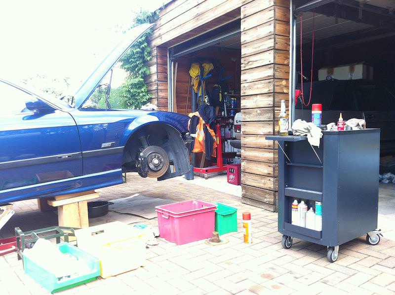

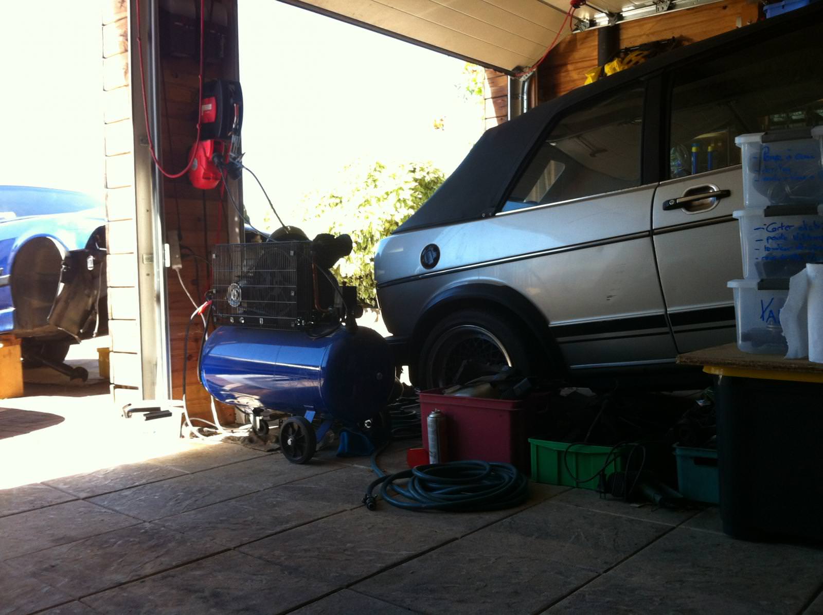

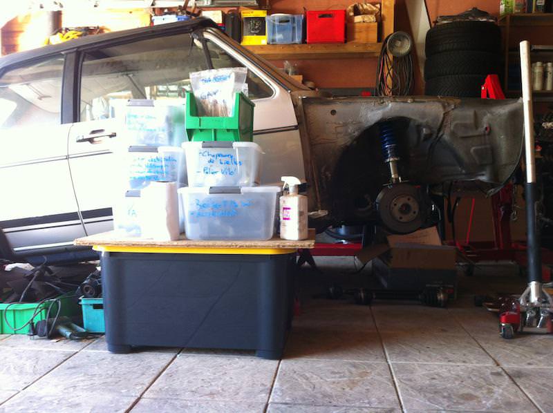

Pour ne pas perdre les pédales, je ranges toutes les pièces dans des caisses en marquant spécifiquement ce quelles contienent.
Les vis sont toutes mises dans différent sachets et désignés. Bref ça prend vraiment beaucoup de place.
La je vis encore chez mes parents et je reconnais que le garage est plein. Le frangin rénove entièrement une golf 1 gti cabriolet.
Je suis sur le point de signer le compromis de vente sur mon futur chez moi. Le garage sera également bien sympatique et disposera de deux cave juste à coter. Donc il aura la possibilité d'être super bien équipé.

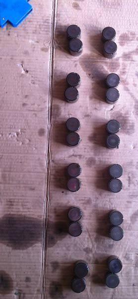

comment_502129
Merci Miko, effectivement Sacha connait bien son truc. Le plus compliqué jusqu'à maintenant était le démontage du vanos et le démontage des périphérique. (Durites dans la baie moteur + face avant).
Effectivement une fois qu'il ne reste que l'essentiel ça n'est pas super compliqué, je m'attendais à plus dure.

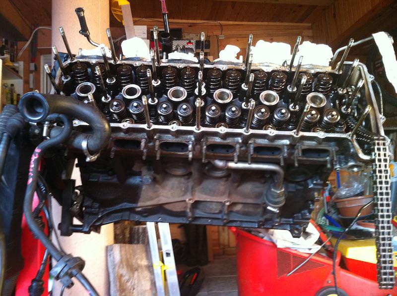

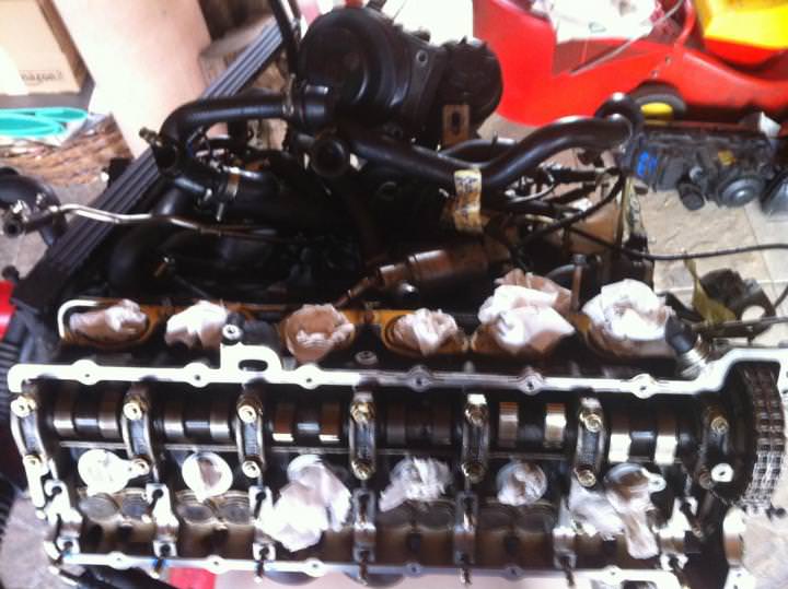

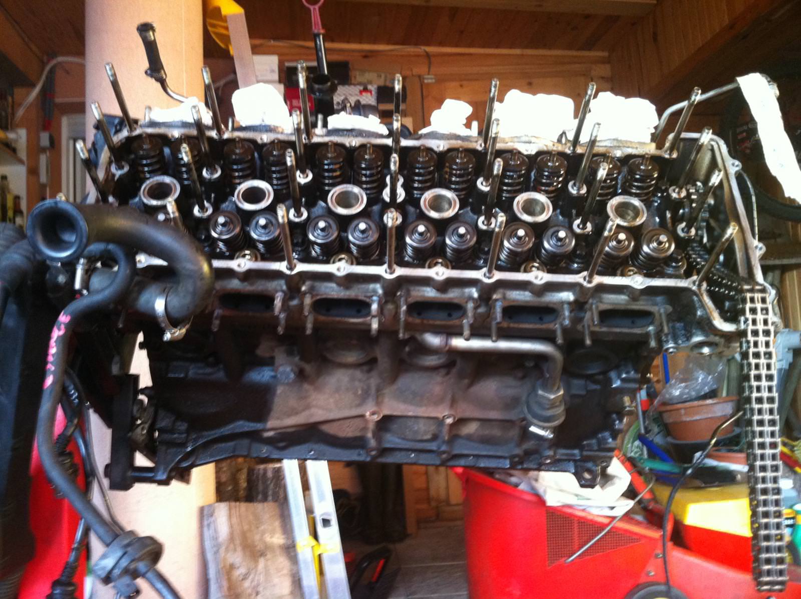

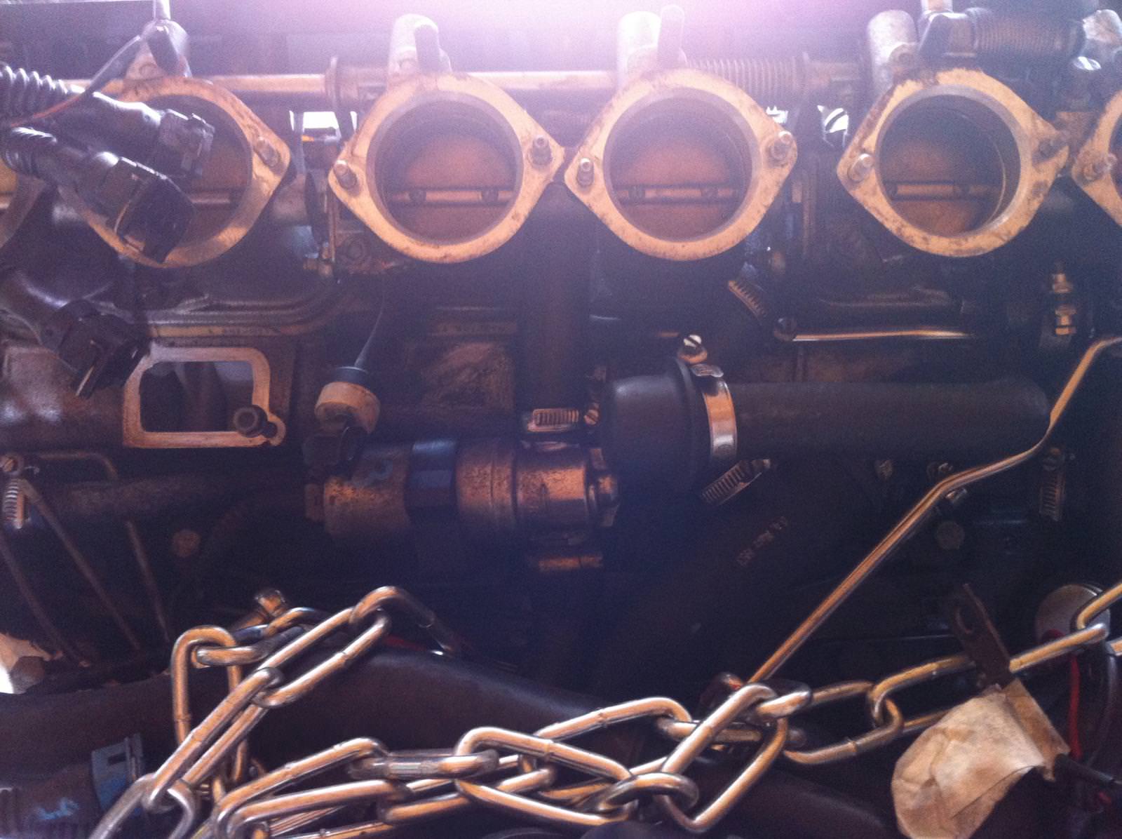

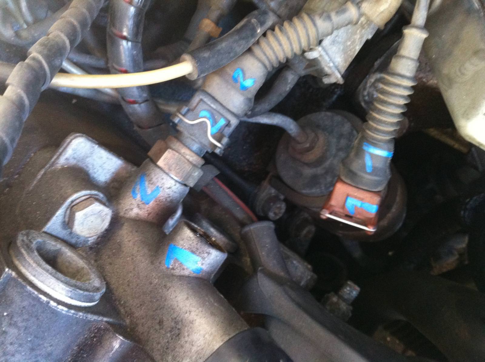

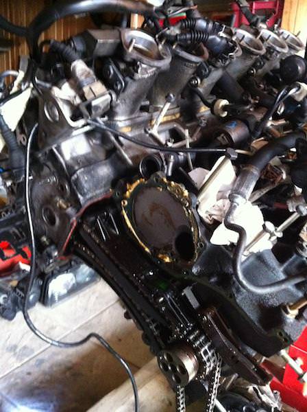

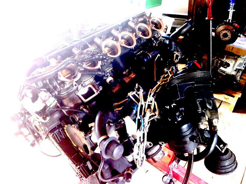

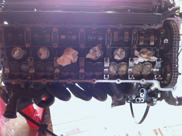

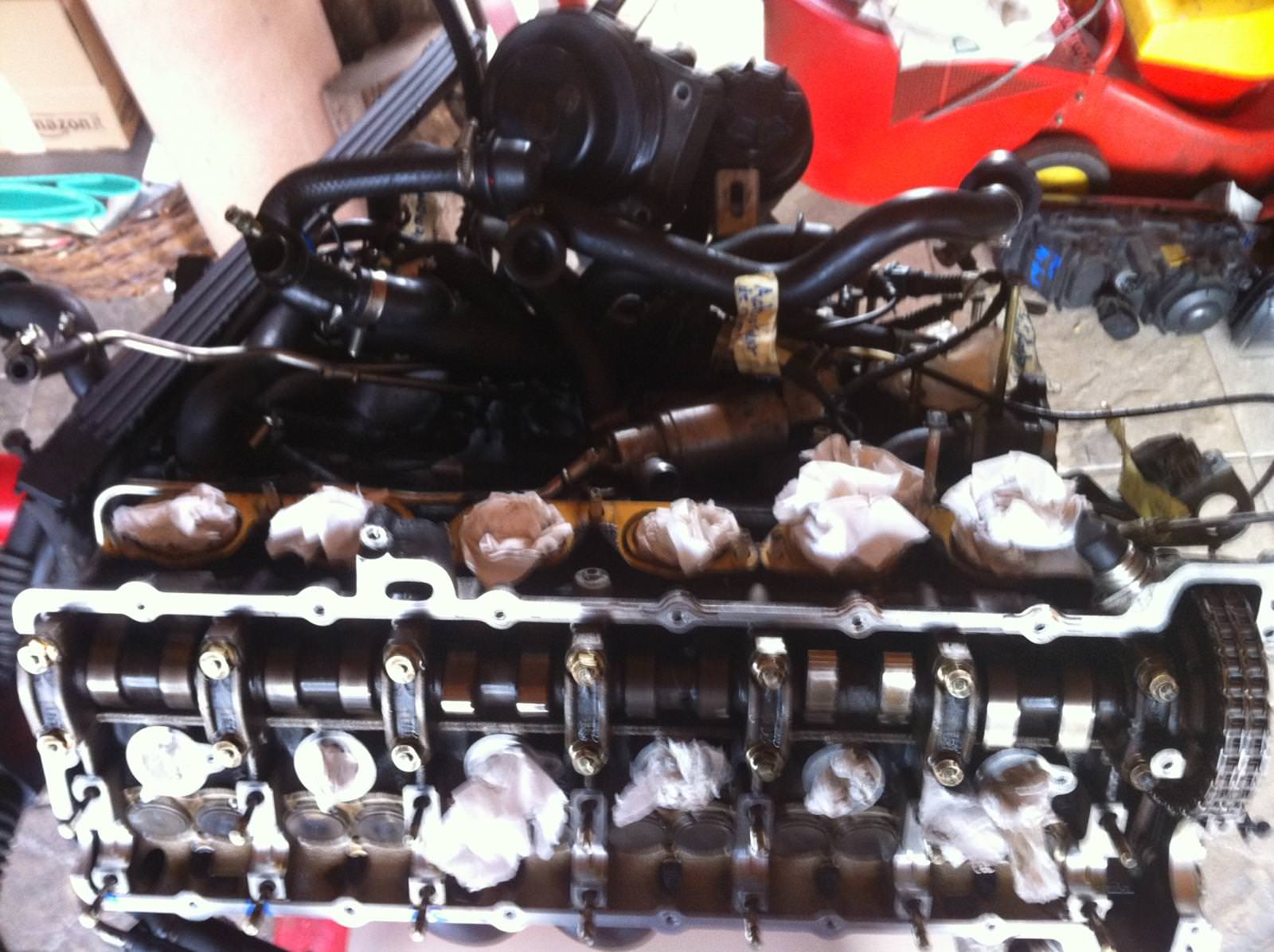

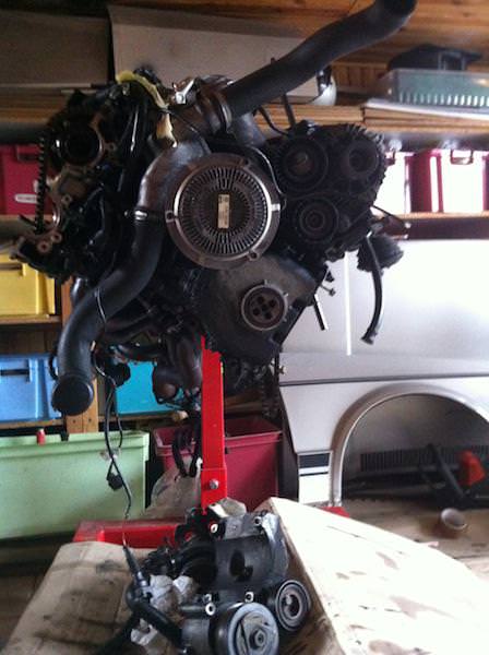

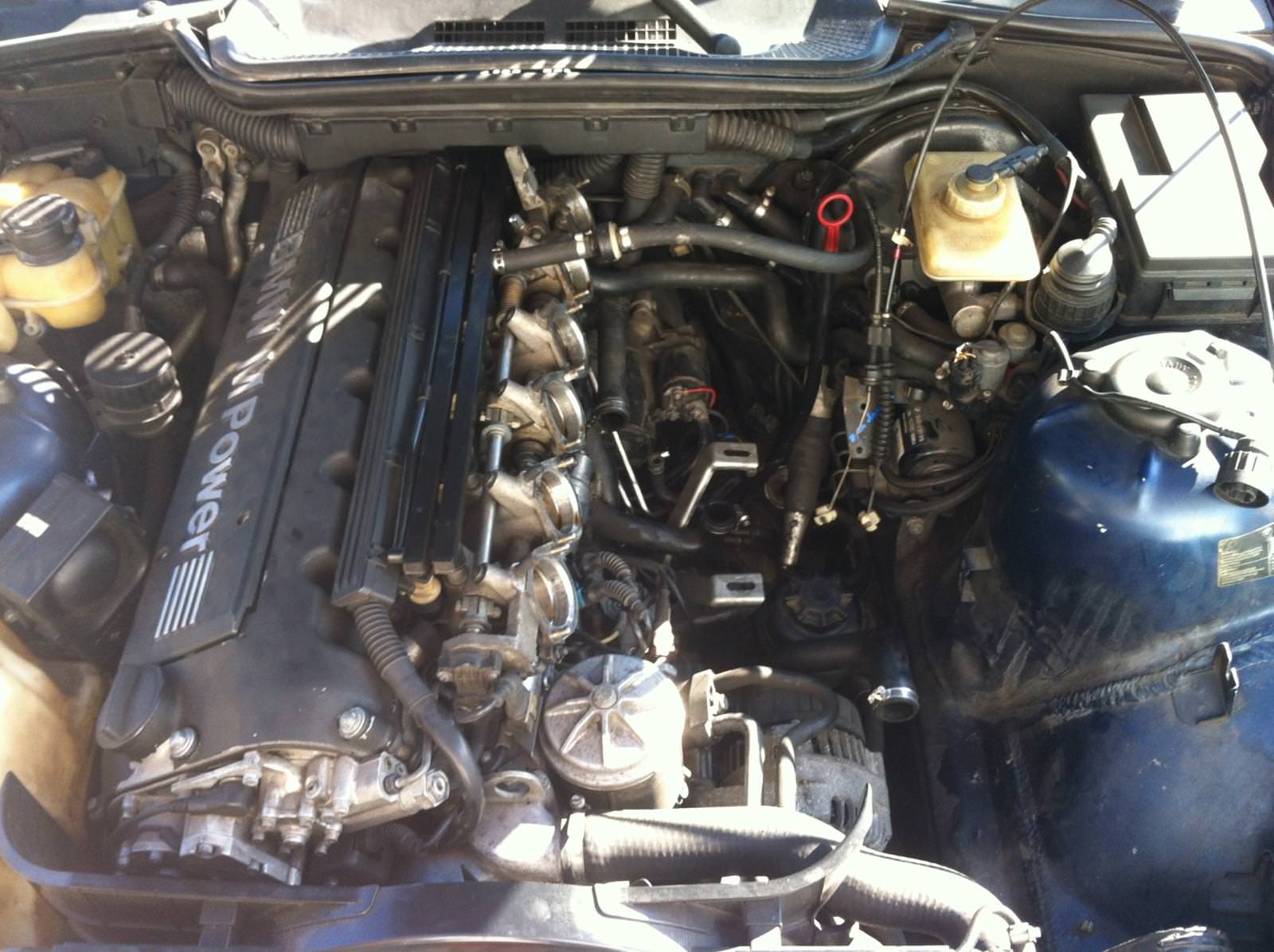

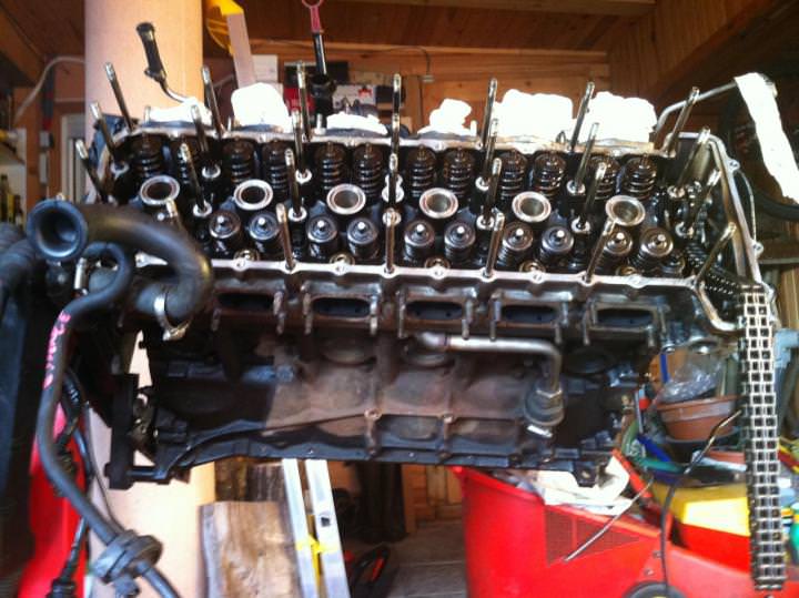

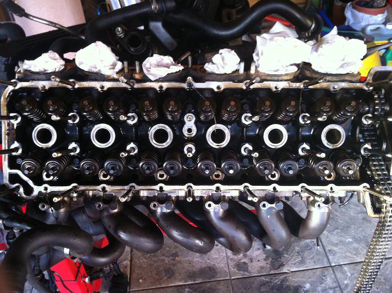

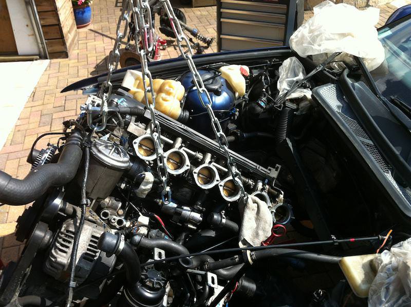

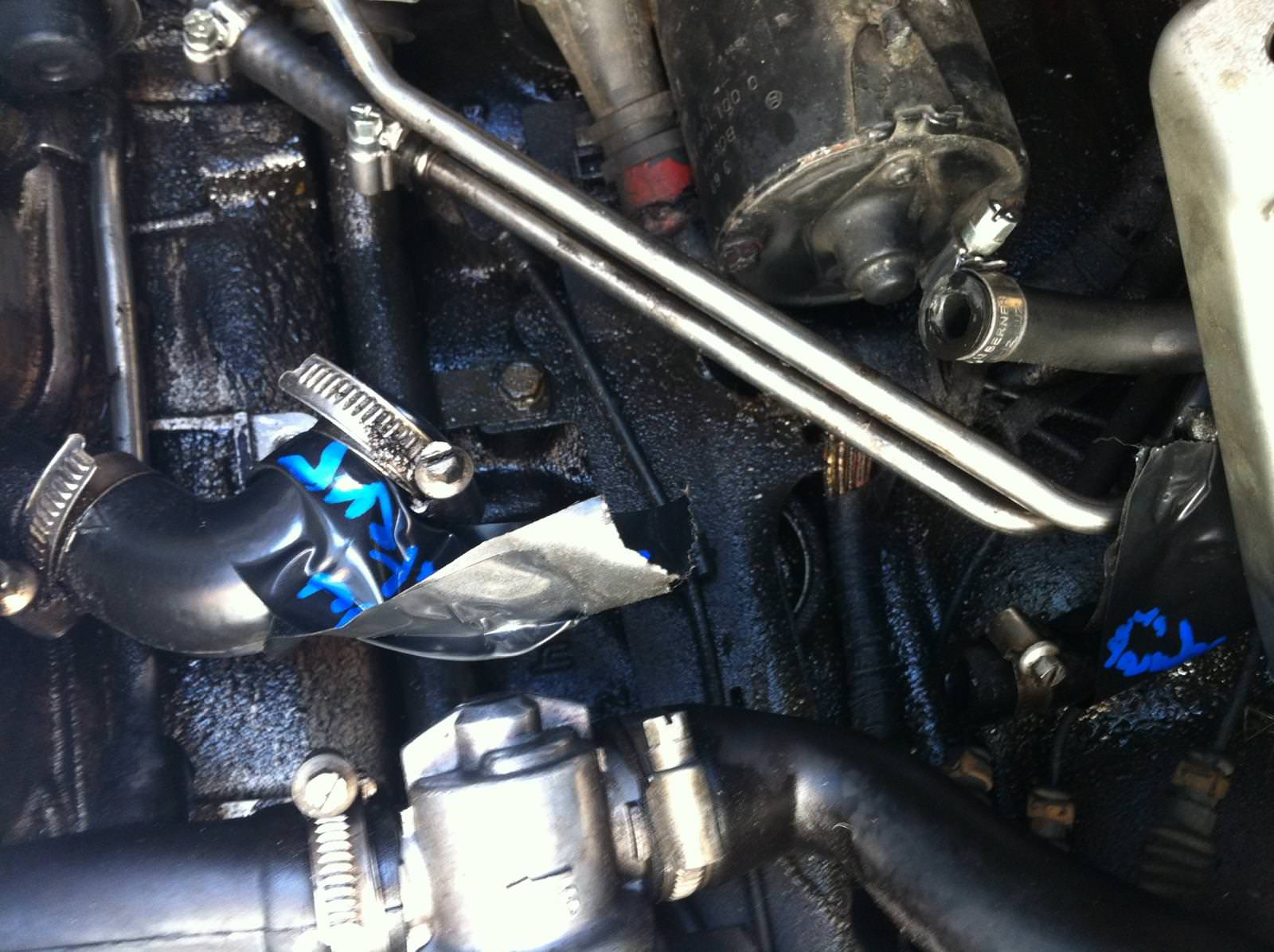

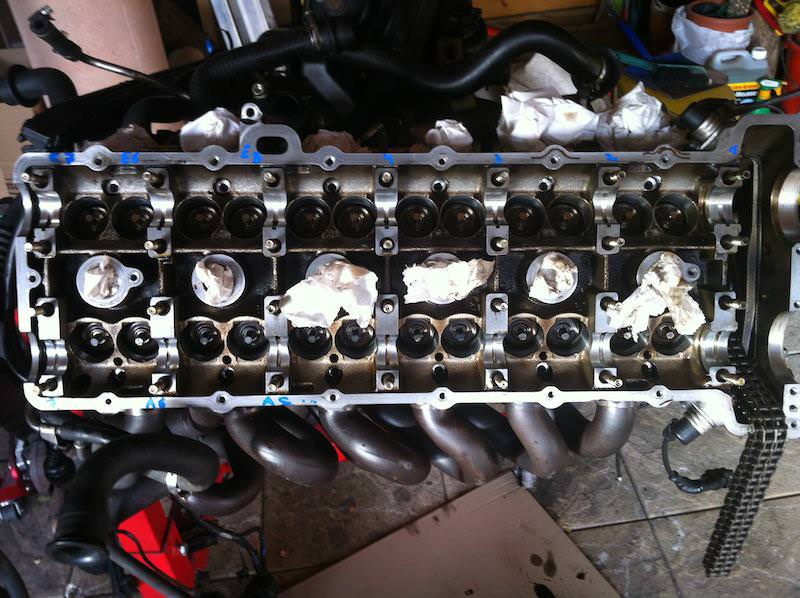

Allez on continue,

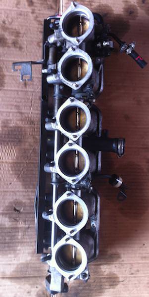

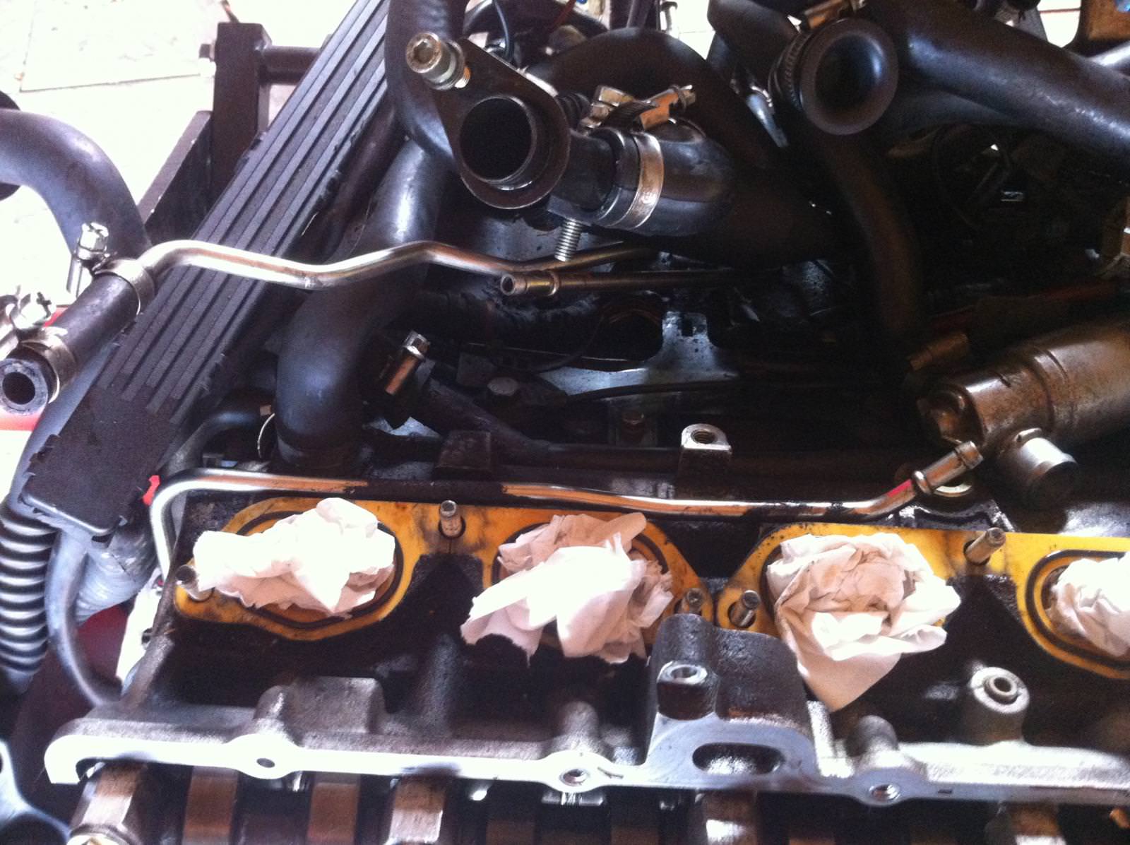

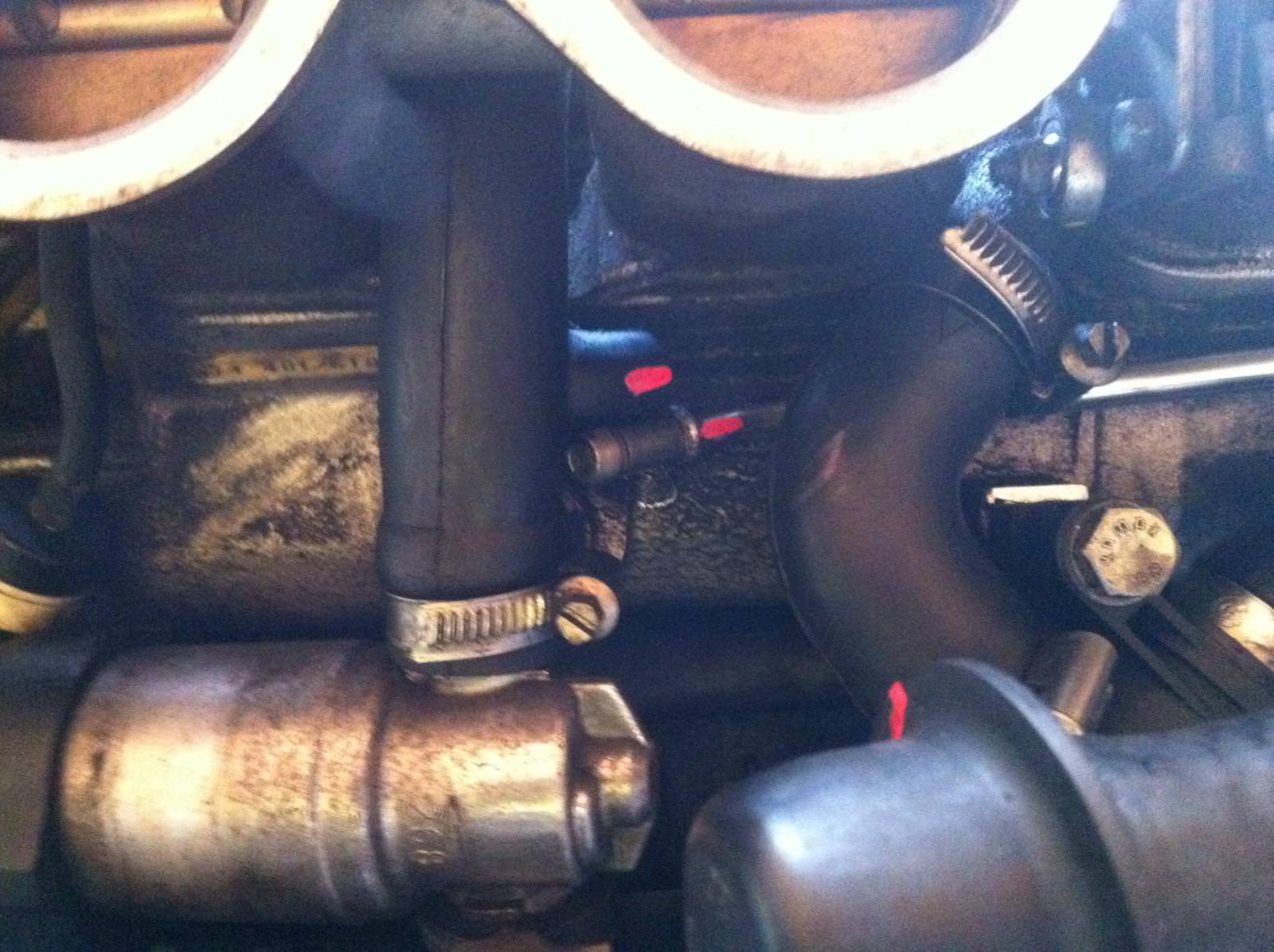

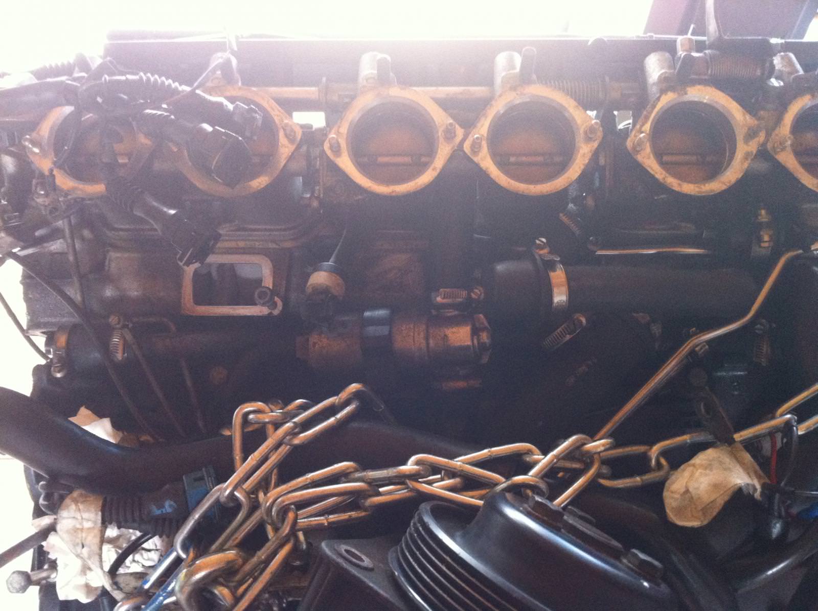

On enlèves tous les éléments comme la rampe de papillon ainsi que la rampe d'injecteurs, on enlève les arrivées d'essence et on débranche les capteurs.
J'ai essayé de repérer les durites du mieux possible. J'ai laissé le maximum de chose sur mon bloc pour faciliter le remontage.
post-2291-0-44549600-1357161575_thumb.jp
post-2291-0-61647200-1357161614_thumb.jp
post-2291-0-38041200-1357161646_thumb.jp
post-2291-0-29486200-1357161653_thumb.jp
post-2291-0-46249600-1357161680_thumb.jp
post-2291-0-52712600-1357161717_thumb.jp
post-2291-0-13997600-1357161727_thumb.jp

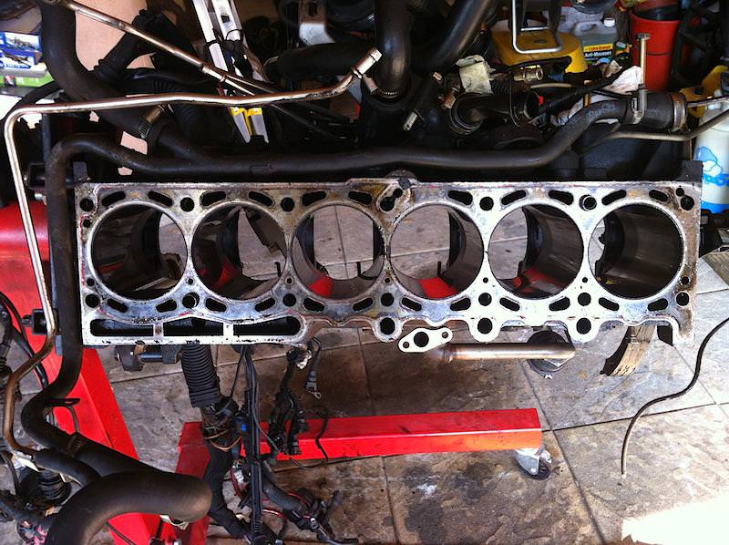

Le but est de libérer la culasse pour l'enlever.

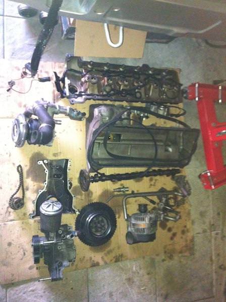

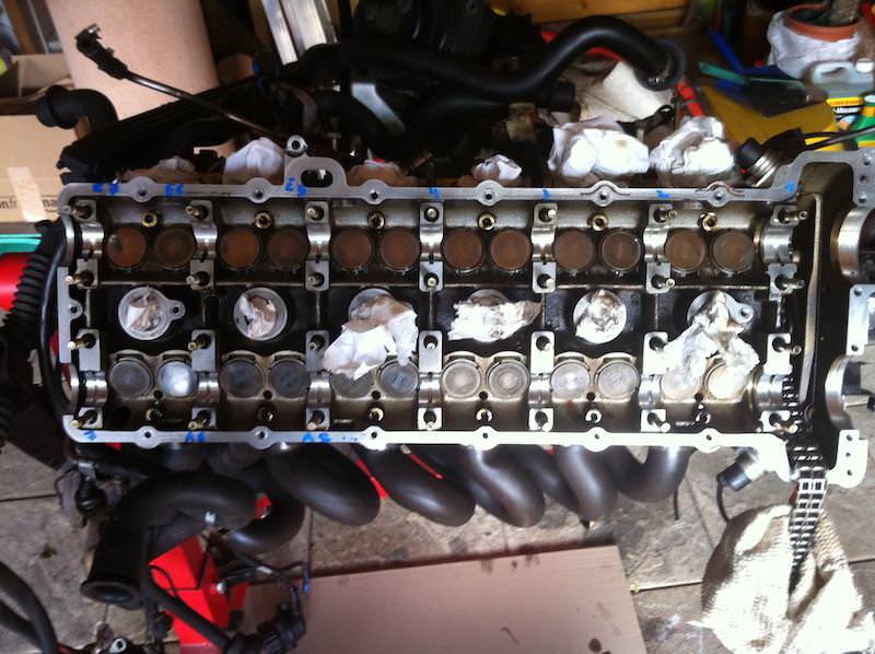

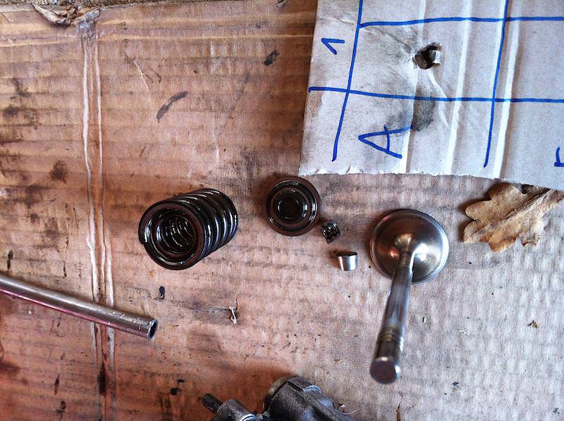

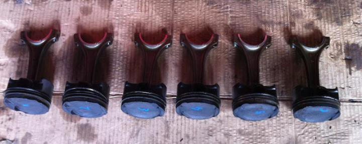

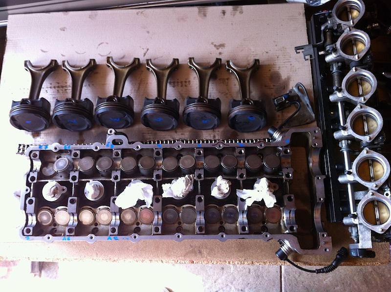

Désolé je ne détaille pas particulièrement toutes les opérations car tous c'est déroulé cet été.
Je pense que ces photos parlent d'elles même dans la suite chronologique des opérations.
